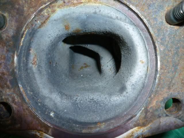

Se på bildene av mitt grenrør. Tenk deg hvor mye bedre det blir med ditt ajden grenrør :P Bare å skaffe seg lavere utveksling med en gang ;)

Ser du ikke vi skriver at vi fjerner eksosbremsen? motoren får puste. Se inn i en 13c 19T (turbin siden) så skjønner du hvorfor bila går så jævlig dårlig med de turboene. Større turbo lar motoren puste.
