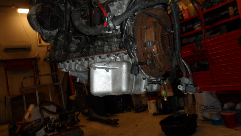

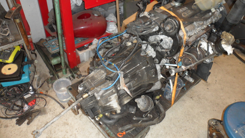

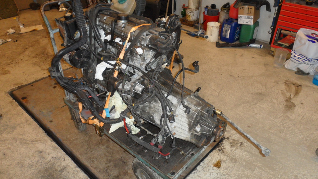

da skal dere få en liten sniktitt på natt-kosen! blir gjort mere idag! masse bilder kommer!
http://forum.vccn.no/img-dump/2012/09/1052.jpg
http://forum.vccn.no/img-dump/2012/09/1053.jpg
skal nok få gjort en del idag ja!

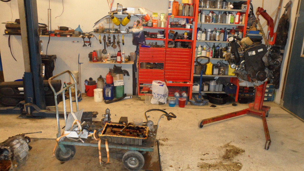

her er bildene fra helge ;) kunne bare drømme om å få gjort like mye som jeg hadde tenkt. fikk beskjed fra høyere hold at c70,n skulle selges neste helg, noe som er sikkelig bra! ånkle leitt den bilen nå... fikse vindsus i dørene på en sånn en tar sin tid.....
men nok om den brakka! her er godsakane!:

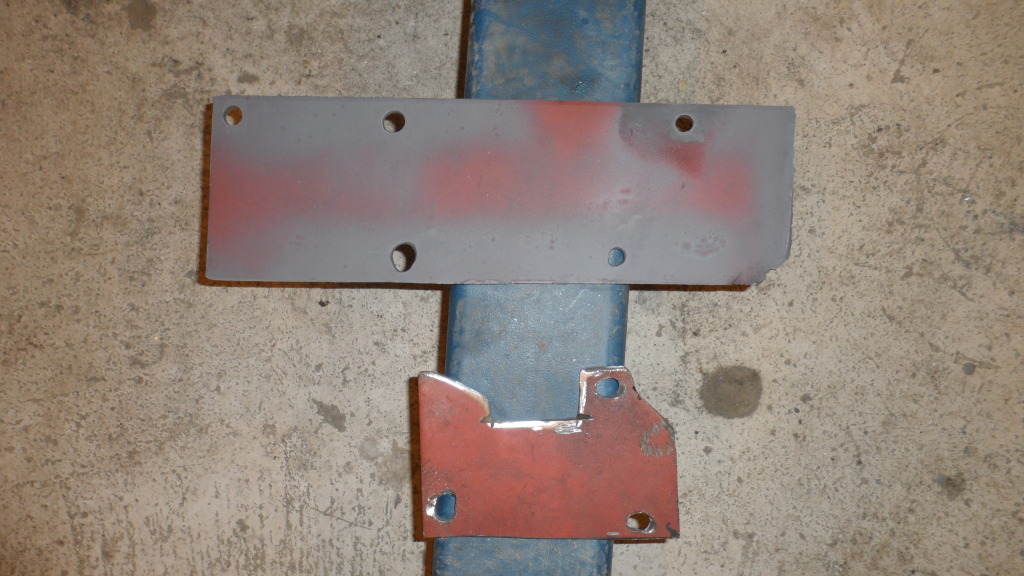

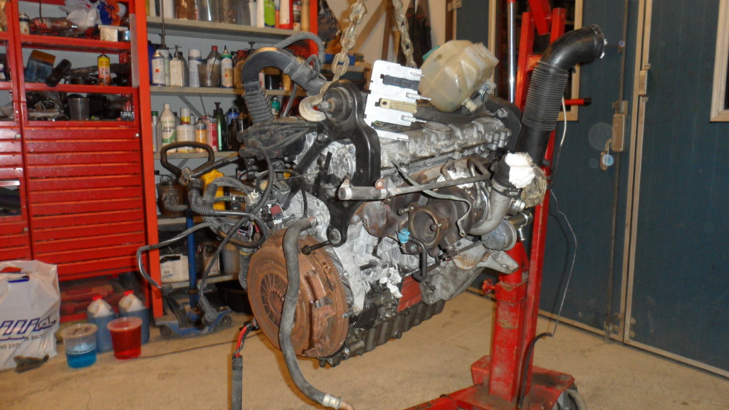

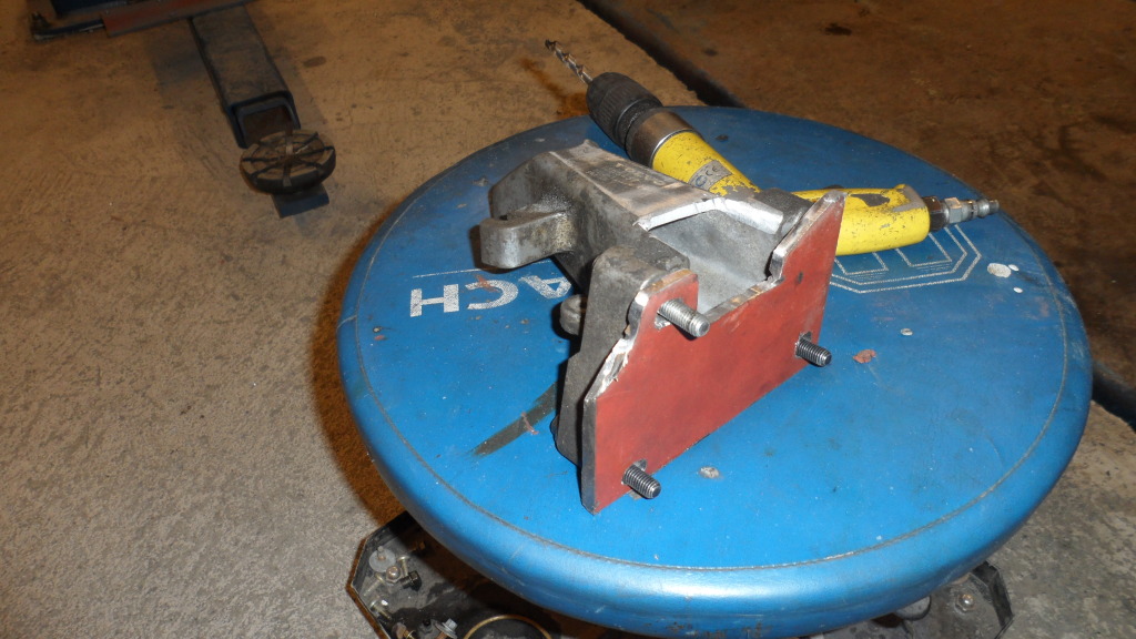

mine motorfester! PGA dette ikke er 94-95 mod motor, der dem har hullene innebygd, men ta det med ro, 2 av hullene på motoren passer med 960 festene på høyere. siden
og på v.siden er det 3 av hullene på 960 festene som passer rett på!
http://forum.vccn.no/img-dump/2012/09/1150.jpg
v side
http://forum.vccn.no/img-dump/2012/09/1151.jpg

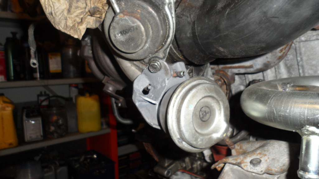

der er wastegate festet, ble så mye rot med det andre! bedre å ha det på turboen!

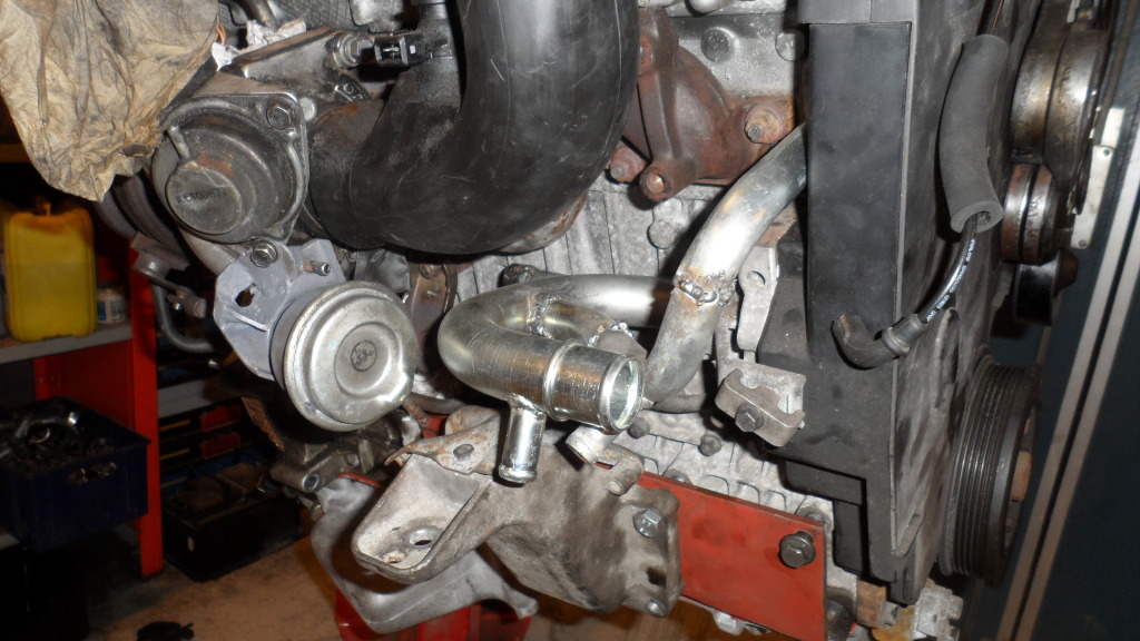

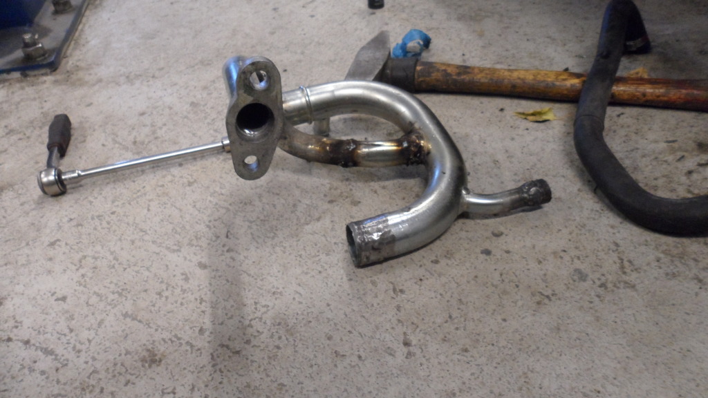

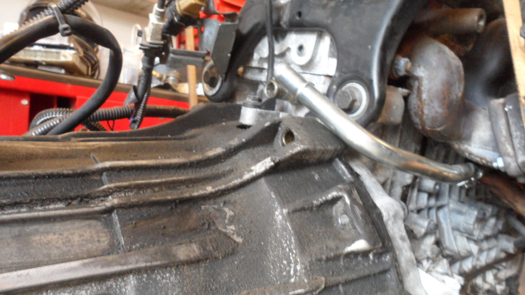

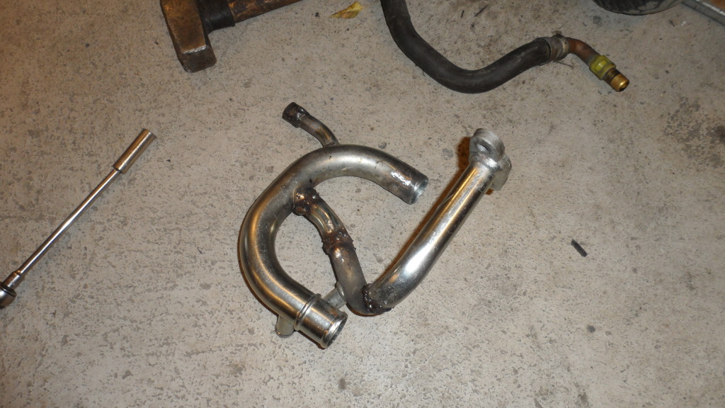

også vannrøret: en sikkelig hjernetrim! tok det rælet jeg fikk fra maskin og bil ludvika og kappet det som kappes kan, fikk vinkla det opp og synes det ble greit,
likte denne ideen bedre enn å lage den nedenom motorfestet, smak og behag! :)
http://forum.vccn.no/img-dump/2012/09/1153.jpg

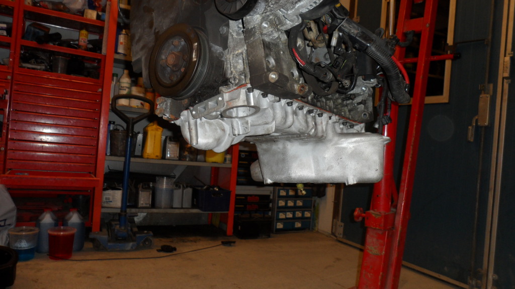

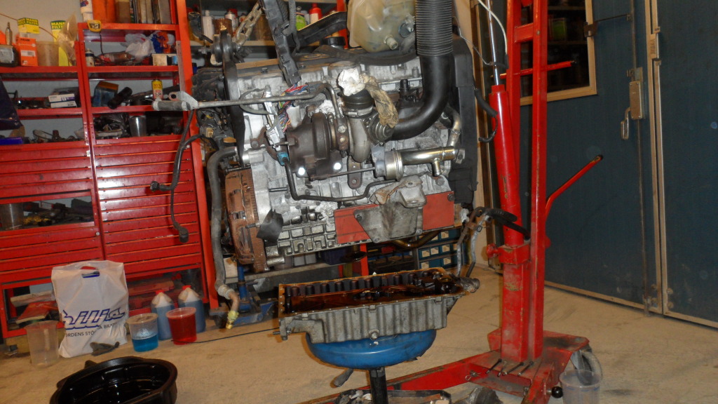

så bånnpanna! den var litt ball å få på! brukte 3 timer XD siden en mest trolig full svenske hadde sveisa den sammen,
så den var like skeiv som en dame gikk skeift etter ho hadde blitt rævkjørt!
borra opp skrue hullene et par ganger før den passa!
http://forum.vccn.no/img-dump/2012/09/1154.jpg
av med den gamle bånnpanna
http://forum.vccn.no/img-dump/2012/09/1155.jpg

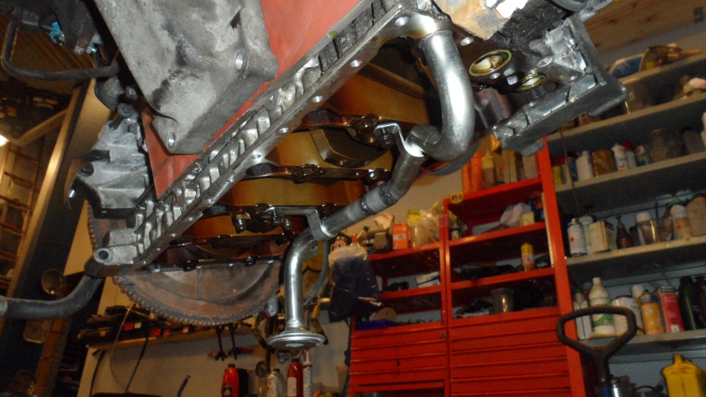

så inn med nytt pick up rør!
http://forum.vccn.no/img-dump/2012/09/1156.jpg
der var godsaken på plass!
http://forum.vccn.no/img-dump/2012/09/1157.jpg

smack! der satt den som hånd i hanske! jeg bruker org svinghjul fra v70, vil dette funke med clutchen?

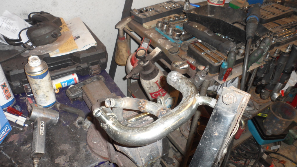

tenkte å ha vannrøret til varmeapparatet her ca ;)

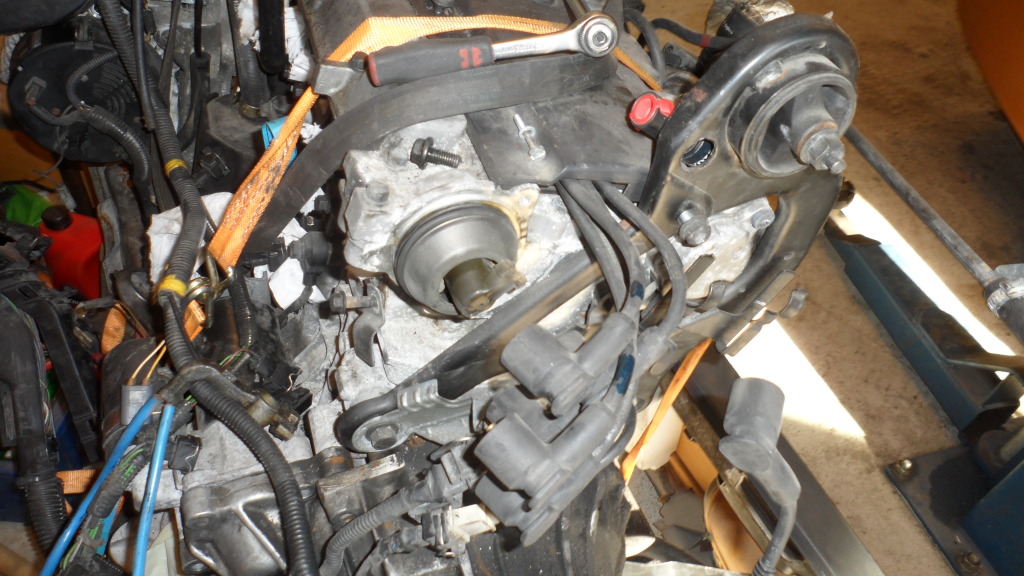

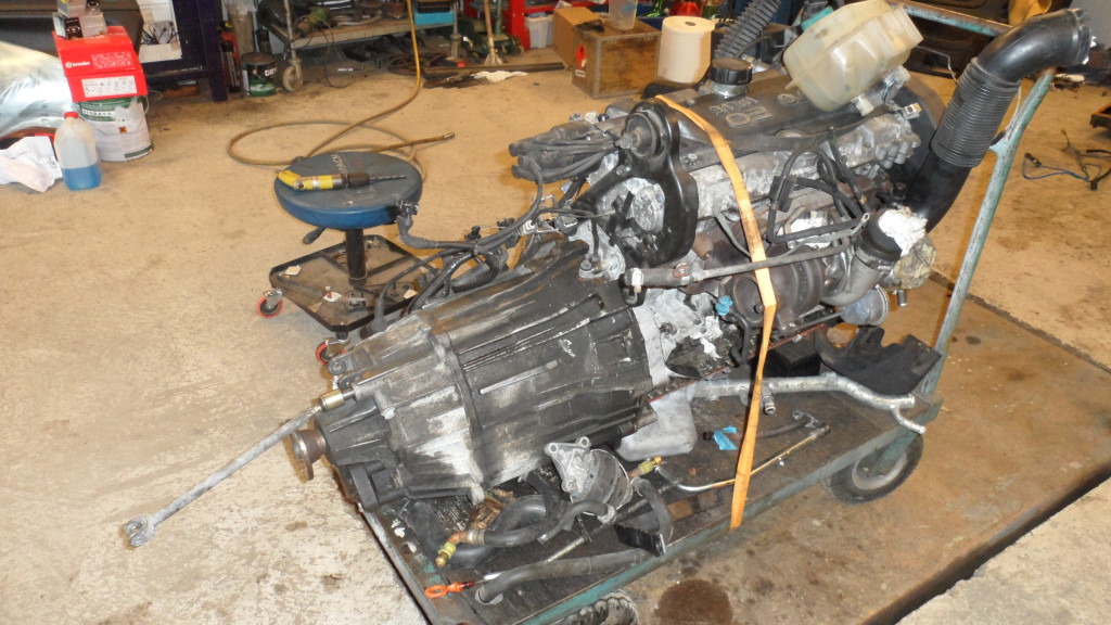

så detta fordømte lokket! skjønte det kom til å bli mere jobb med det, igjallefall når det skal byttes beste gang, for denne bilen skal brukes!
lager høl isteden for å kjøpe sånn coil på hver ledning, vil prøve noe andre ikke gjør :)
http://forum.vccn.no/img-dump/2012/09/1164.jpg
alt for denne gang! mere neste helg!

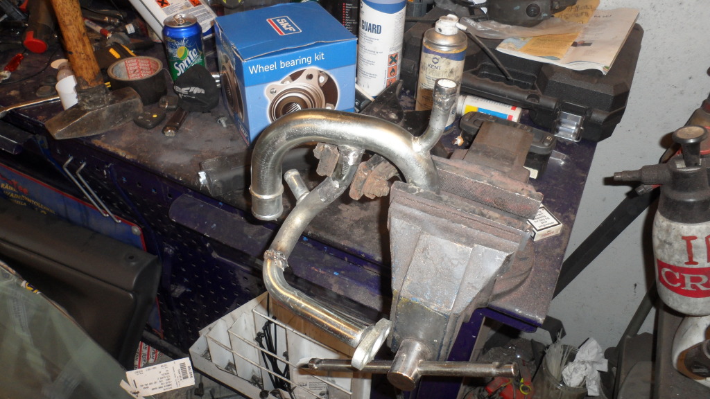

da har jeg fått sveisa litt på vannrøret, øvelse gjør mester!
http://forum.vccn.no/img-dump/2012/09/1765.jpg
http://forum.vccn.no/img-dump/2012/09/1766.jpg
http://forum.vccn.no/img-dump/2012/09/1767.jpg
http://forum.vccn.no/img-dump/2012/09/1768.jpg
er ikke helt ferdig enda.

M90en passer rett på med originalt svinghjul og clutch ikke sant?

jepp, gjorde det på min igjallefall :D jeg bruker svinghjul og clutch fra 850,n som jeg tok moteren av :D

fikk meld av volvobrage ;) motorfestene var ferdige :D
