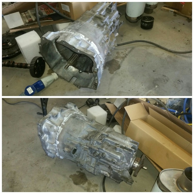

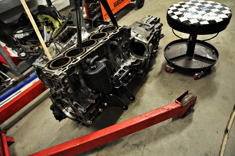

Har en awesome kjæreste som fiksa meg en 530D kasse forrige uke! Sendte den til Dreracing for sveising å fikk den tilbake i dag ;)

Blei fin den innfestinga til grillen
Haha joda men man tar det man har :) Bra du får kompansert litt ;)

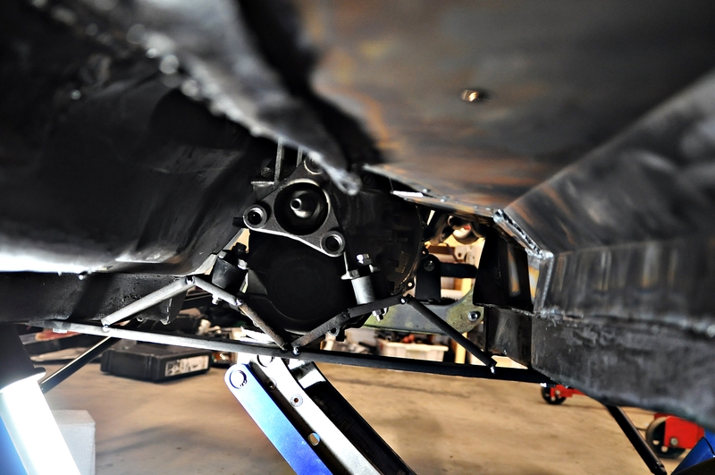

Da har jeg montert kassa på motor og satt på motorfester
http://forum.vccn.no/img-dump/2016/08/1089.jpg

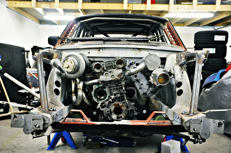

Måtte hekte på innsug osv for å se hvordan helling det ble iforhold til når den stod uten kasse
http://forum.vccn.no/img-dump/2016/08/1092.jpg

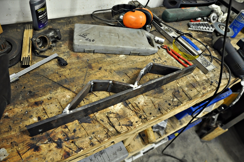

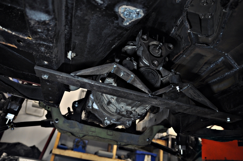

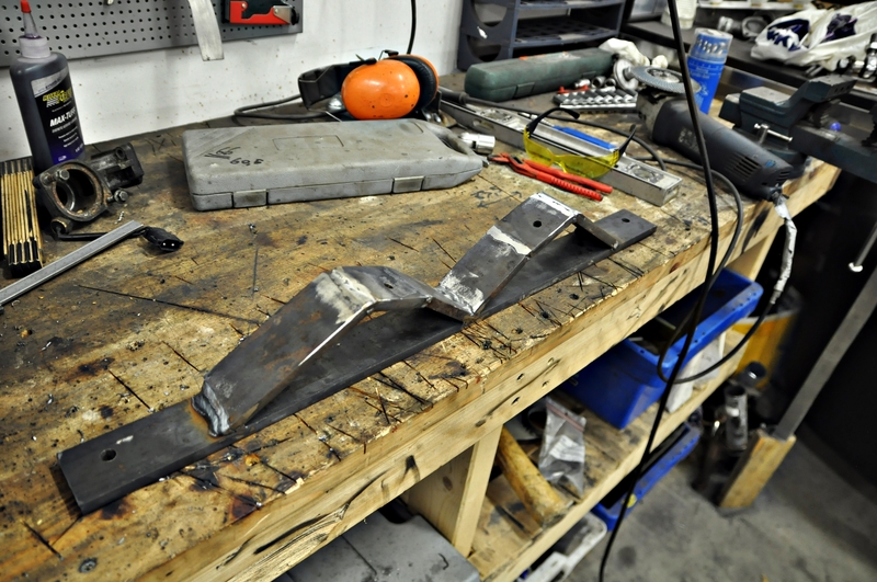

Så fant jeg ikke igjen traversen min, den må ha blitt rota bort... Da lagde jeg en ny, så her kommer mer vekt njål :p
http://forum.vccn.no/img-dump/2016/08/1093.jpg
http://forum.vccn.no/img-dump/2016/08/1094.jpg
http://forum.vccn.no/img-dump/2016/08/1095.jpg
Solid ;)

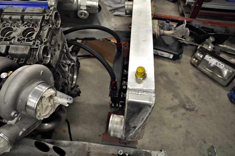

Noen her som kjører med oljekjøler på servo? Er det krise å bruke AN10 tur og retur? :)
Mest vanlige er AN-6 på tur og AN-10 på retur. Returen er alltid xx% større en trykklinja på hydraulikk systemer.
Yes... Kjølinga er på retur siden så da går det vell greit :)

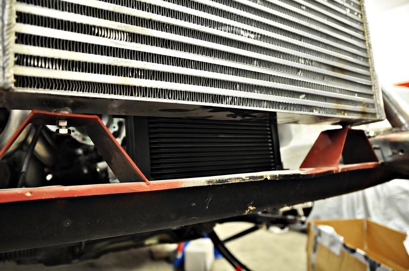

Fått på plass en 15 rader til servokjøling

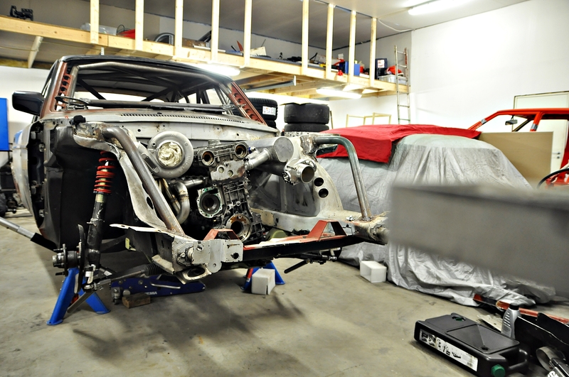

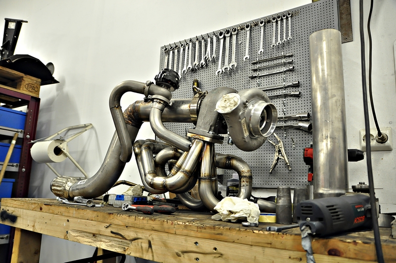

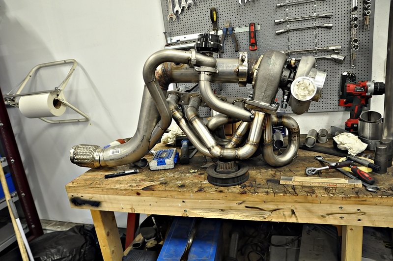

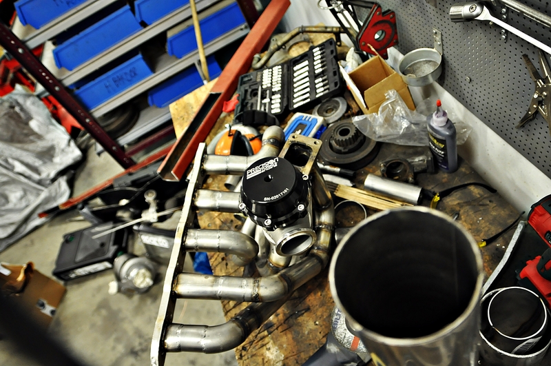

Ellers så begynner turbopakka å nærme seg
http://forum.vccn.no/img-dump/2016/09/314.jpg
http://forum.vccn.no/img-dump/2016/09/315.jpg
http://forum.vccn.no/img-dump/2016/09/316.jpg
http://forum.vccn.no/img-dump/2016/09/317.jpg
Klar til levering :)
http://forum.vccn.no/img-dump/2016/09/318.jpg

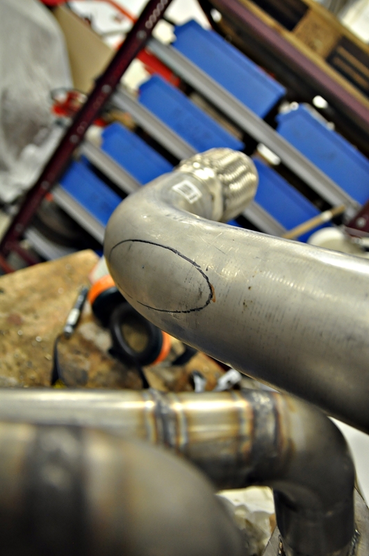

Håper dette funker å ikke blir for mye baktrykk.
Synst det ser veldig bra ut! Med så jamn øvegang frå wastgate, og inn på eksos bør dette fungere bra :)
Det einaste problemet du kan få er å få på plass røyret på wastgate i etterid. Downpipe har ein tendens til å vri seg litt etter at det har blitt varmt og kaldt nokre ganger, så plutselig kan du oppleve at ting ikkje passer lenger.
Yes fult klar over det. Valgte denne måten for å få det mer lettvindt å skru på :)
Ja, var det eg såg, så du får enkelt fiksa det ved behov :)
Ser veldig bra ut! :) Eneste jeg også ser, som du bør gjøre, er å få inn ett lite flexiledd etter wg! Blir veldig mye greiere å skru på da :)
Får tak i 42mm inv flex da?
Blir good detta :)
