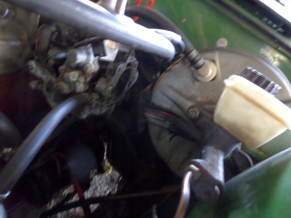

Eg kjøpte meg ein an forgassar og i sommar, som eg sette på, den skulle visstnok "fungere utmerket". Den var no betre enn den som høyrer til motoren i alle fall. Denne er frå ein 79-modell og er litt annleis enn den på 77 og 78-modellane, 79-modellane har luftfilteret framme attmed radiatoren, 77-modellane har luftfilterboksen skrudd rett på forgassaren. Det gjorde at luftfilterboksen og chokewiren kom litt i veien for kvarandre og i tillegg er det veldig trongt mellom den og bremseforsterkaren der ledningsnettet går sånn at den "slangen" som ledningane går inni har blitt slete hol på
Det blir nok til at eg flyttar luftfilteret fram der som det er på dei litt nyare, det er ei mykje betre løysing.

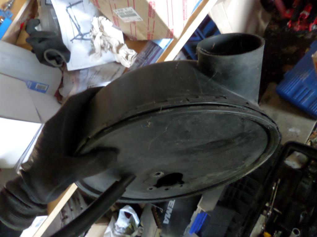

Sånn swer luftfilterboksen ut, dei har lett for å opna seg litt, eg har brukt stroppar og teip på den tidlegare :p

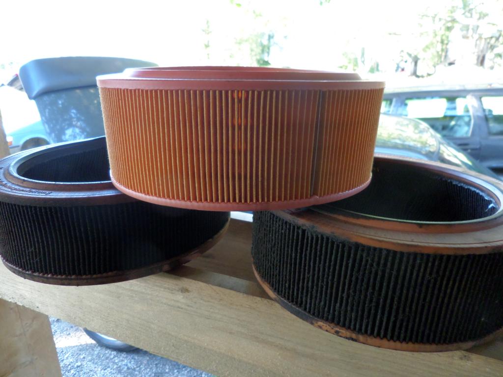

Nytt luftfilter
Eg trur det var ei god investering

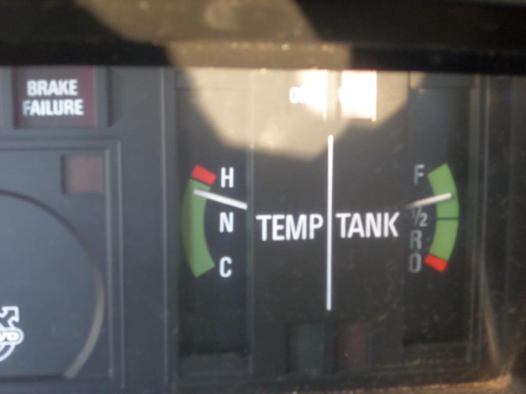

Det er nok spenningsregulatoren til bensin og temperaturmålaren som gjer litt for høg spenning og får bagge målarane til å visa for mykje. Her har eg normal driftstemperatur og nesten tom tank.
