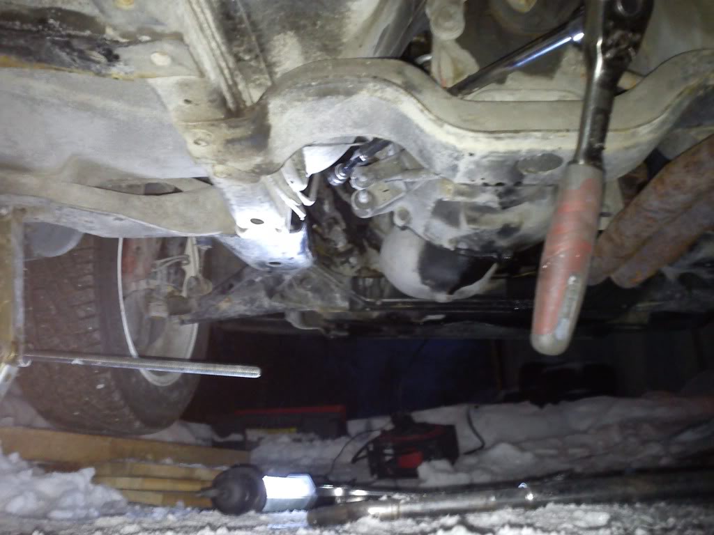

arbeidsforholdene. is under, småkaldt, pittelitt vind og sabla trangt. original saksejekk og et par plank under. TOPP sikkerhetstiltak må jeg si!!! hehe

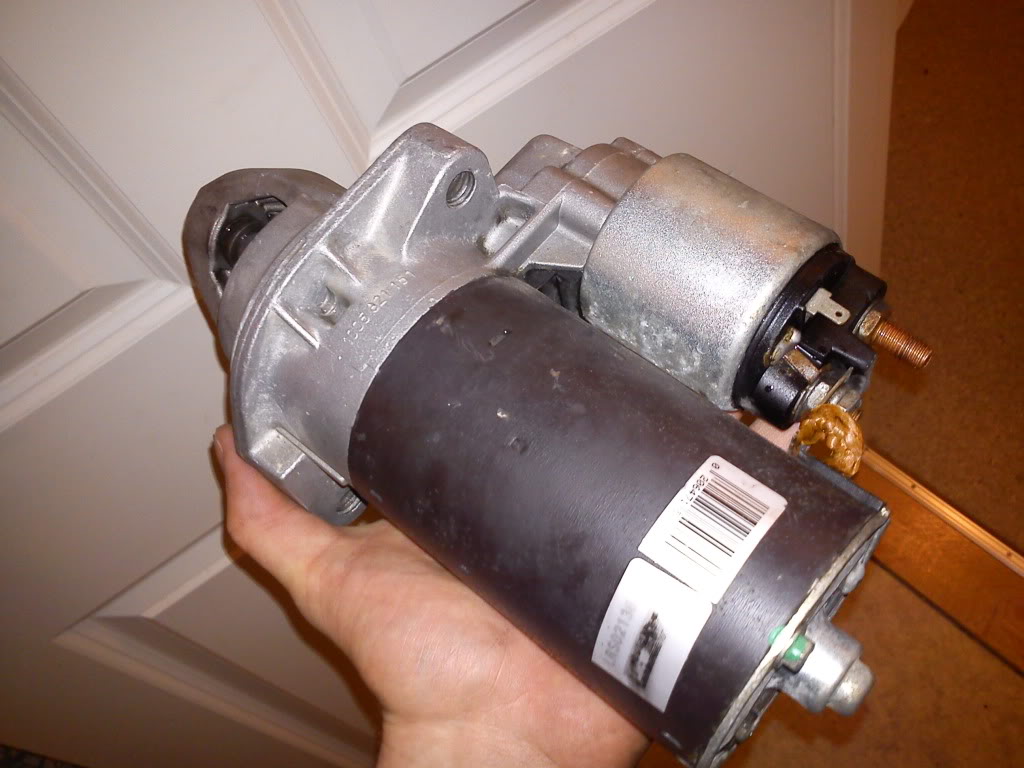

nye startern. skitten som fy.

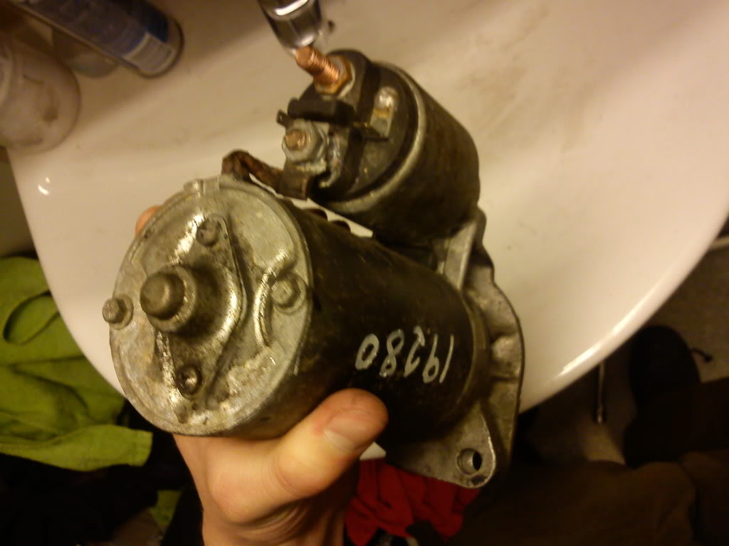

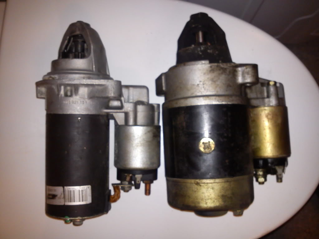

"ny"\-brukt til venstre. godt brukt og defekt til høyre. gjett om det ble litt mer liv i startern nå når jeg vrei rundt på nøkkelen!!

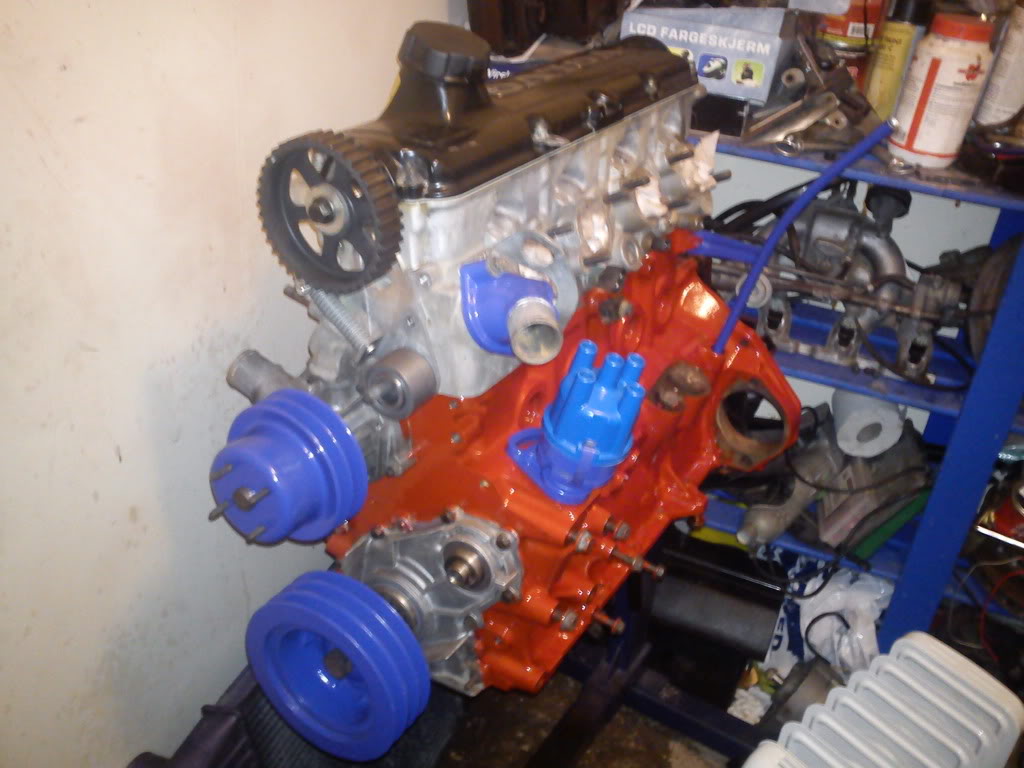

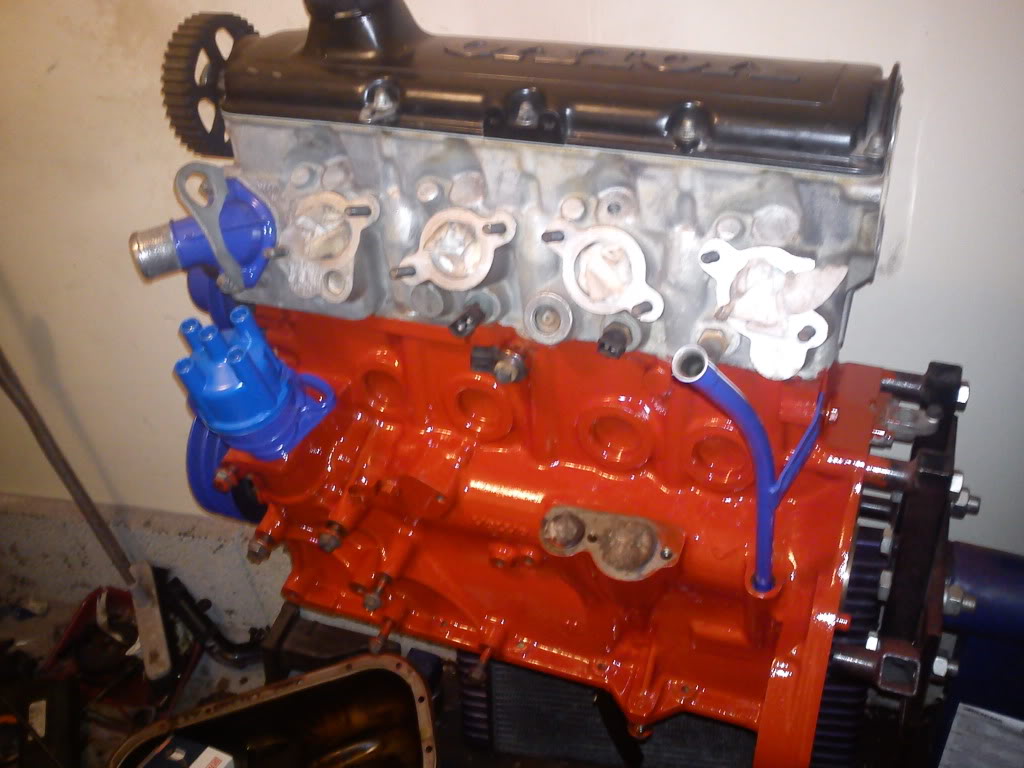

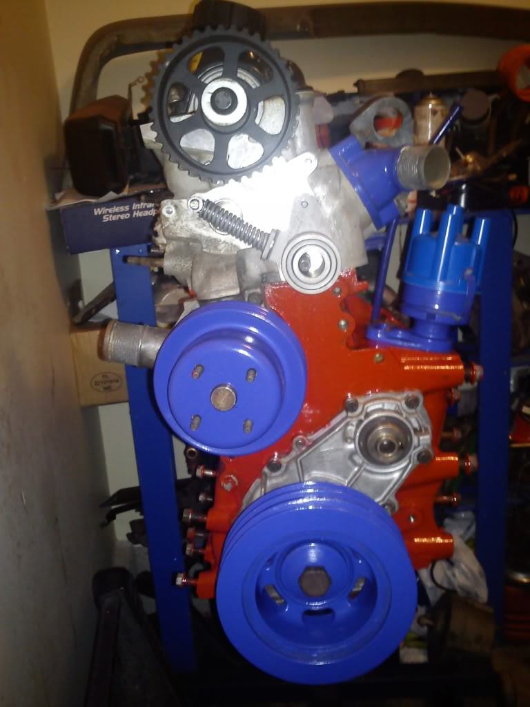

gjett om det funka å tørke opp malinga med en liten oljeovn. bare muttern i bunnpanna nå som må sveises inn over helga en gang å så er det å male opp den et par strøk før sammenskruing her nå. digg! synes nå resultatet så langt er fint jeg da!! :)
Blei bra med blåmaling ja:) Men du må hugse på å bytte den temp sensoren i toppen da;)
Er vel nytypen starter det der, så du slipper den seige stønninga fra gamletypen starter også?
Angående tempsensor så har jeg en til 240 et eller annet sted som jeg kan sende mot at du sender meg den til 940 :) Jeg får aldri bruk for 240 typen uansett. Bare la meg finne den først! (Om du har tid da)
De selger 940 typen for 200kr hos meca "The Sven"
