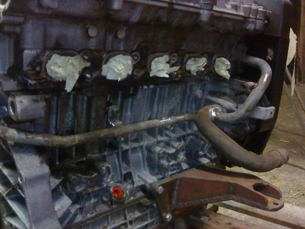

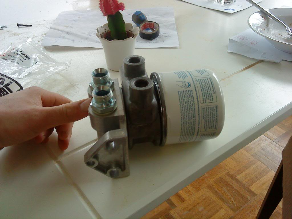

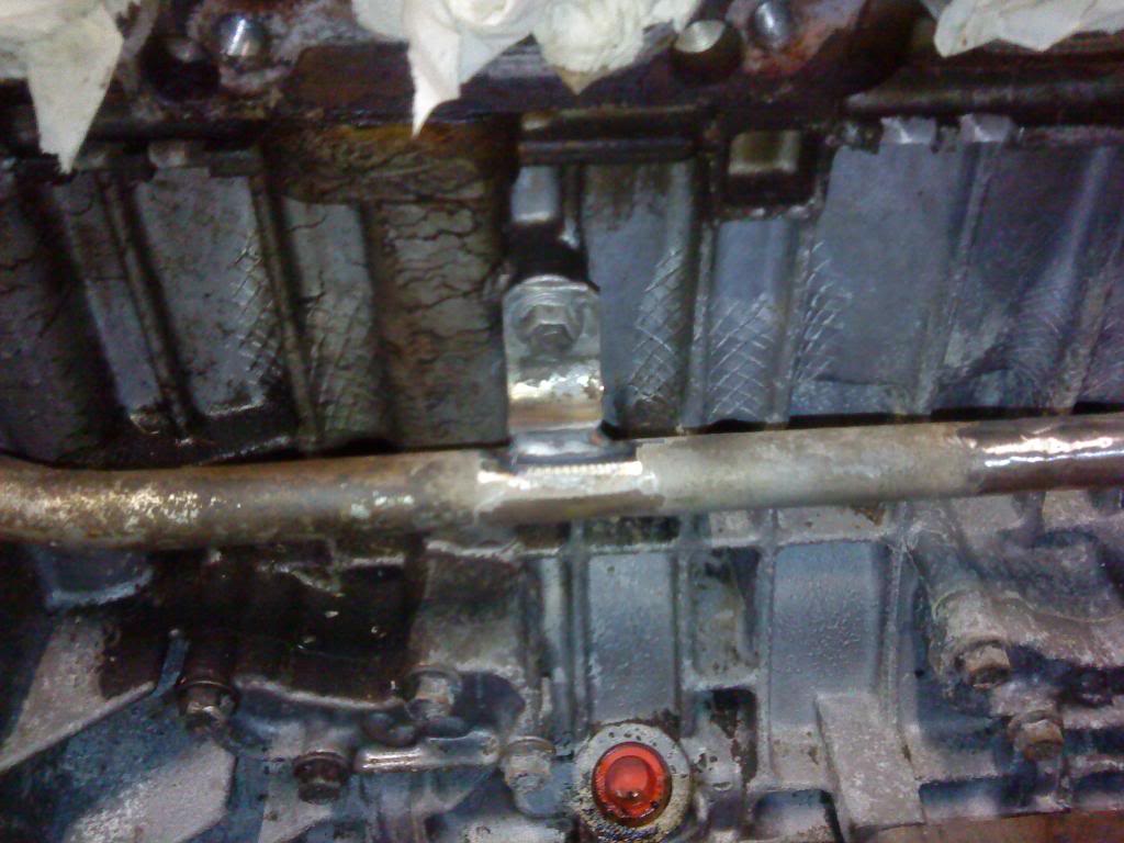

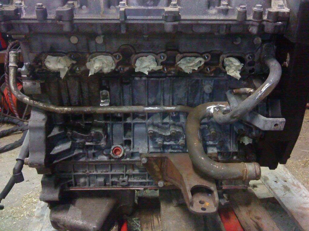

Monterte vannrøret for og sveise på siste festet..Ser ut som eg får forferdeleg dårlig plass til nytt grenrør med vannrøret sånn, nåken som har bilder av korleis andre har gjort det for og få plass til skikkeleg grenrør?

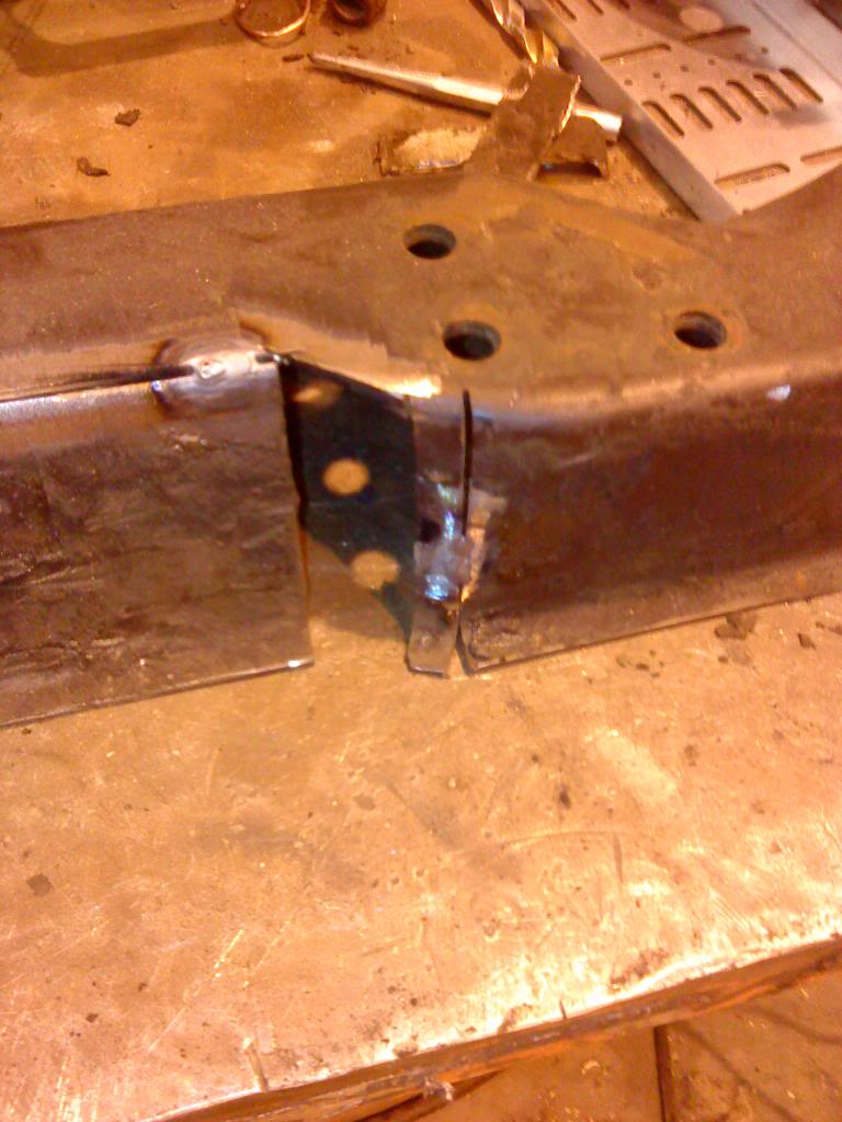

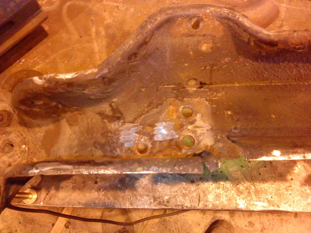

Sveist på:)Tok det av og sveiste undersida etterpå, ligger og tørker etter litt flekklakkering av dei plassane som har blitt sveist og slipt på

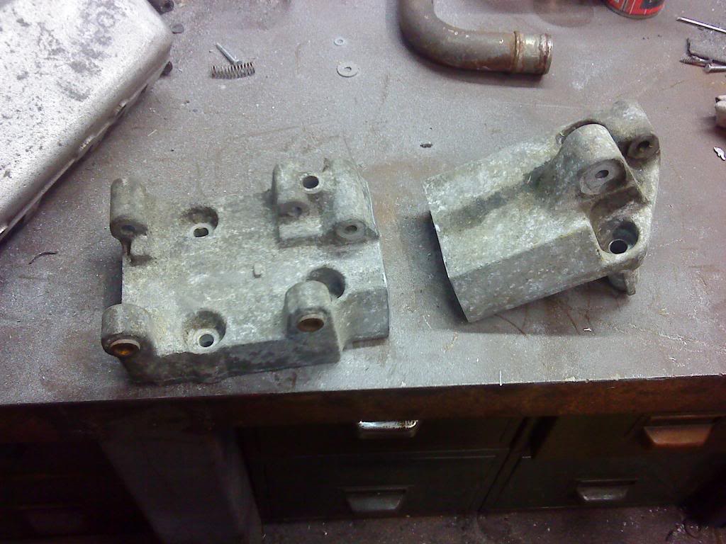

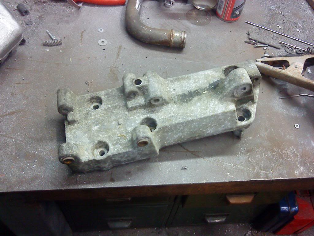

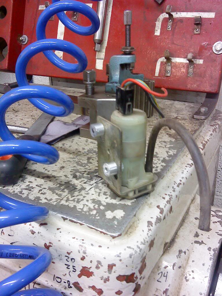

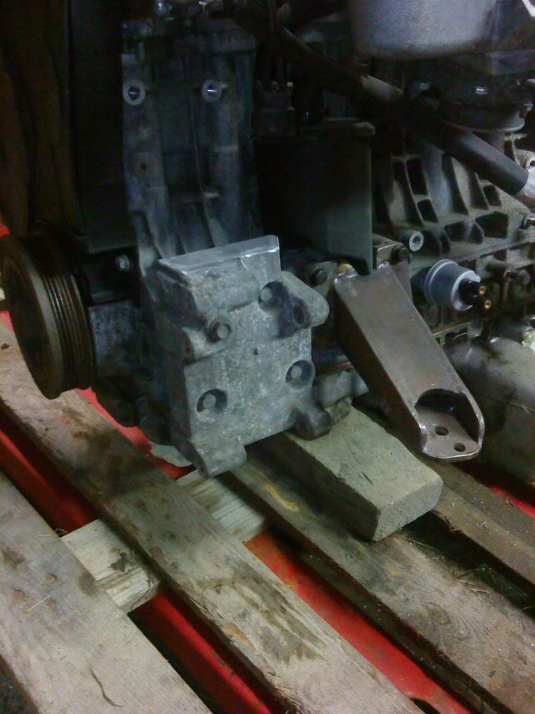

Dynamo/servobraketten har fått smake kappeskiva
http://forum.vccn.no/img-dump/2013/04/2167.jpg
http://forum.vccn.no/img-dump/2013/04/2168.jpg
http://forum.vccn.no/img-dump/2013/04/2169.jpg
Montert den og:)Gjort det sånn sida eg skal kjøre med el servo..Blir kort reim på motoren i forhold til orginal no:)

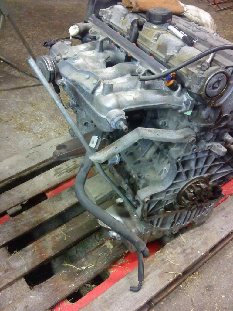

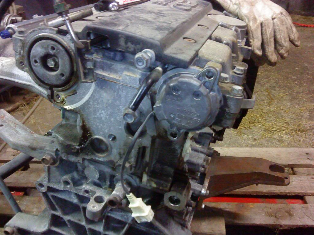

Og plukka fram igjen den her, tok den av når eg skulle vippe motoren over på baksida for og skifte bunnpanne..Nåken som kan svare meg på kva det er?:)
http://forum.vccn.no/img-dump/2013/04/2172.jpg
Hallgiver?
kan ikke være noe posisjons giver.
vet ikke om Volvo har det systemet men kunne mint litt om vanos, sånn som BMW har
Vanos er det værtfall ikkje, kom vel ikkje før på 2000 tallet eingang?
Meir tru på hallgiver, var liksom ein tapp inni lokket som kunne sjå ut som ein "avlesar"..Viss ingen veit sikkert skal eg ta bilde inni når eg skal heim igjen:)

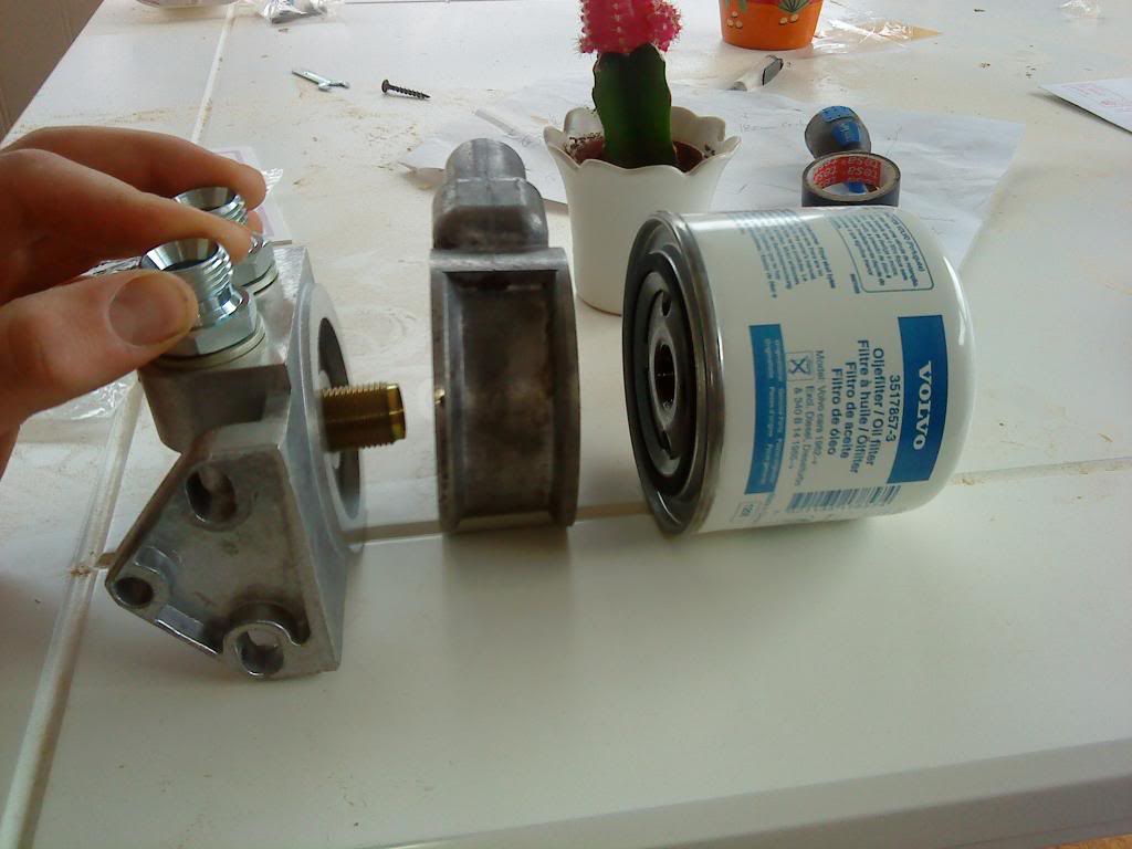

Som deke ser er bolten for kort, så må dreie ein ny som rekker igjennom termostaten og inn til filteret..Burde være ein grei jobb:)
http://forum.vccn.no/img-dump/2013/05/104.jpg

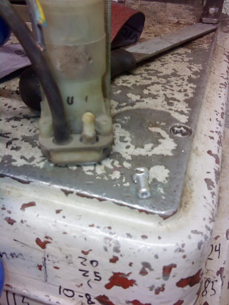

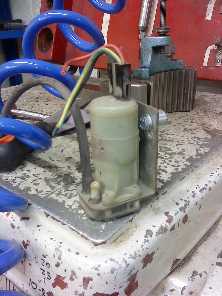

Så dreia eg tapp til spylervæsketanken
http://forum.vccn.no/img-dump/2013/05/105.jpg

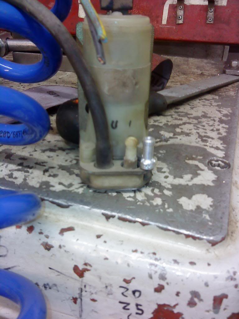

Ser den er flat på eine sida, greide såklart fucke det opp når eg stakk den av:(Blei hengande igjen på skrå og traff choksen litt..Men blir sveis der uansett så
http://forum.vccn.no/img-dump/2013/05/106.jpg
Dreia fester med m6 gjenger i..M6 skrue gjekk akkurat klar med hovet til pumpa:p

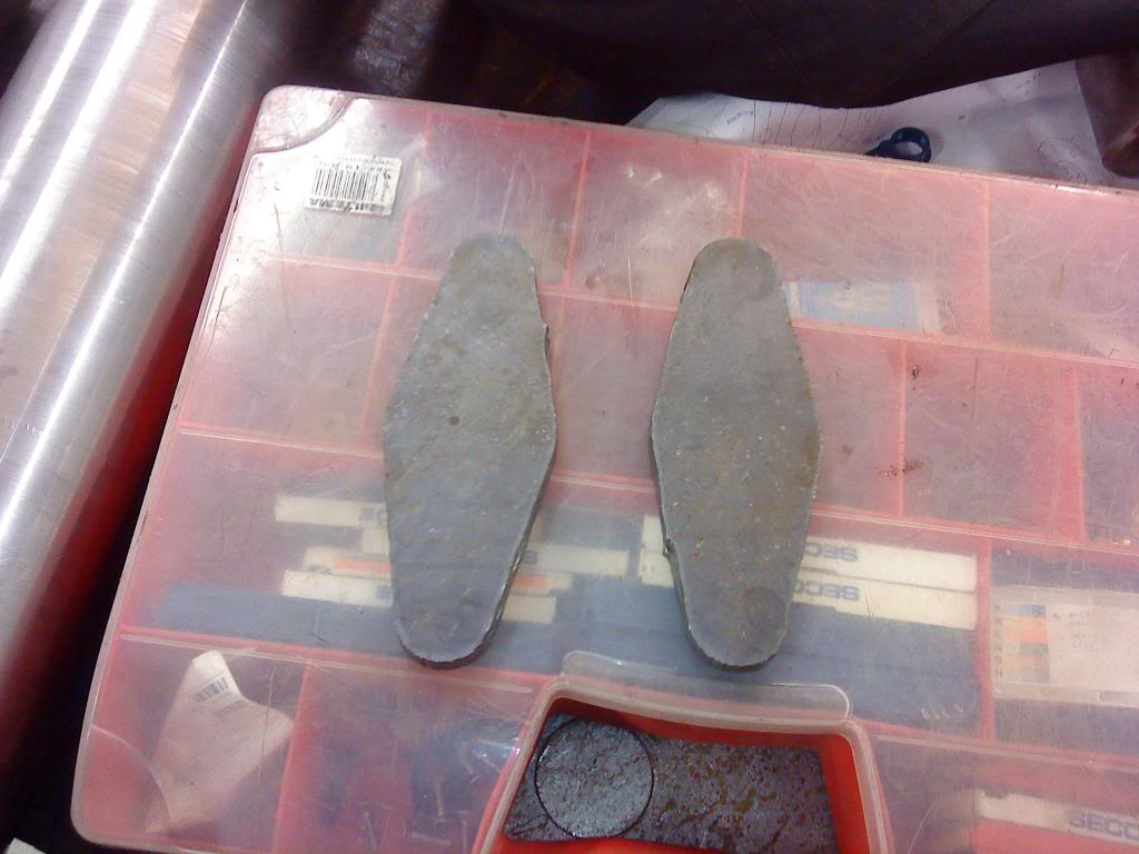

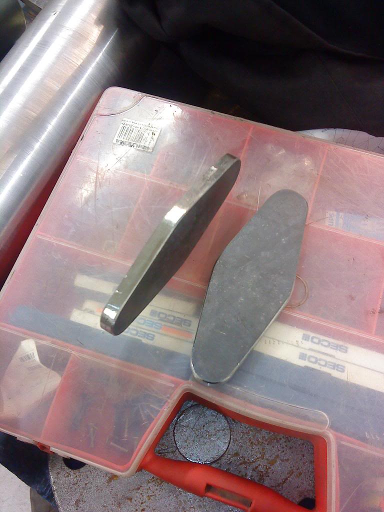

Brente ut dessa for ei stund sida til wattlinken..Som deke ser så brenner ikkje plasmaen fint på 5mm plater:(
http://forum.vccn.no/img-dump/2013/05/109.jpg
Men fekk punkta i hop to og to og slipt dei til på bandsliparen..Dei spora som viser er mikroskopiske så skal bli bra når det blir overflatebehandla:)

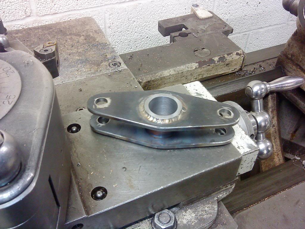

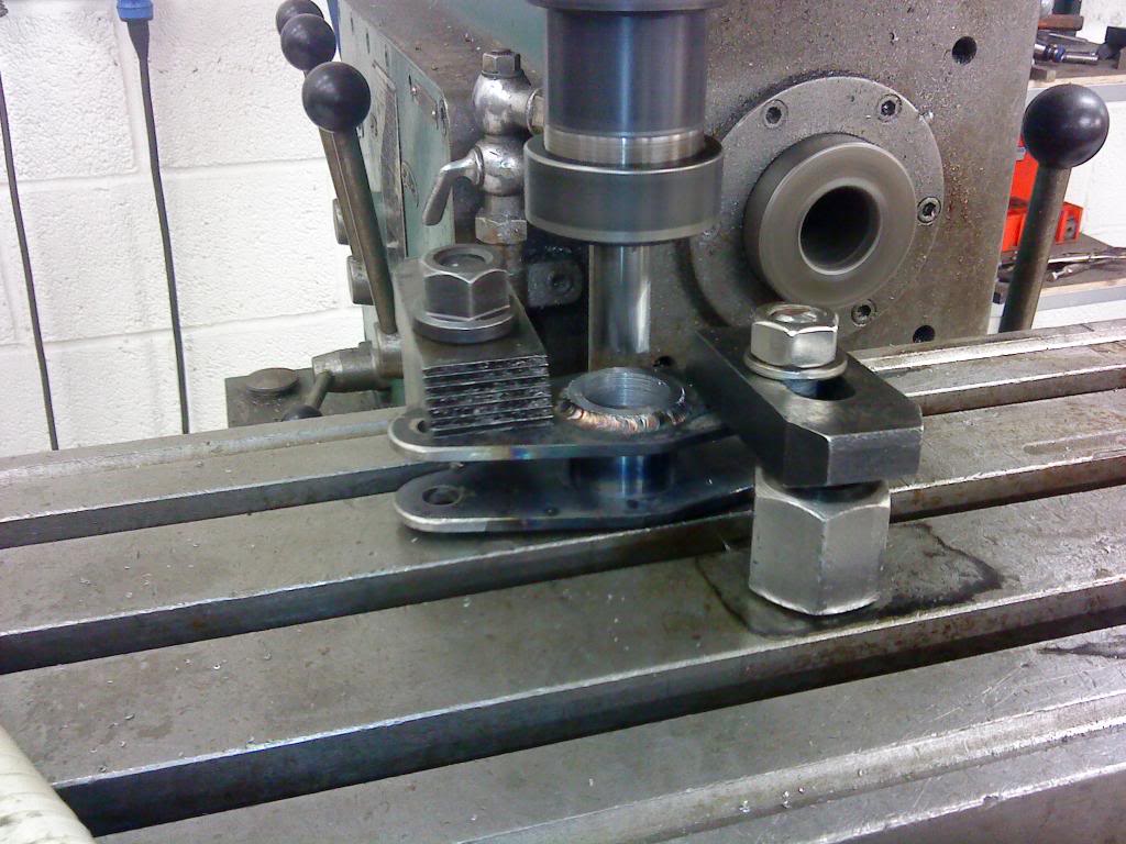

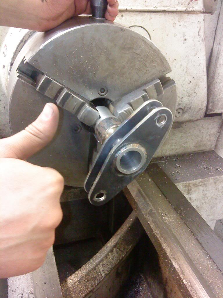

Merka opp og borra hol!I midten skal det inn ei hylse som har pasning innvendig der det står ei messinforing..Men skal få ein kompis til og dreie, er ikkje heilt stø på mikrometeret:p Blir M16 uniballs i endane

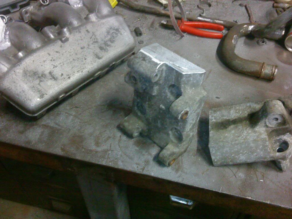

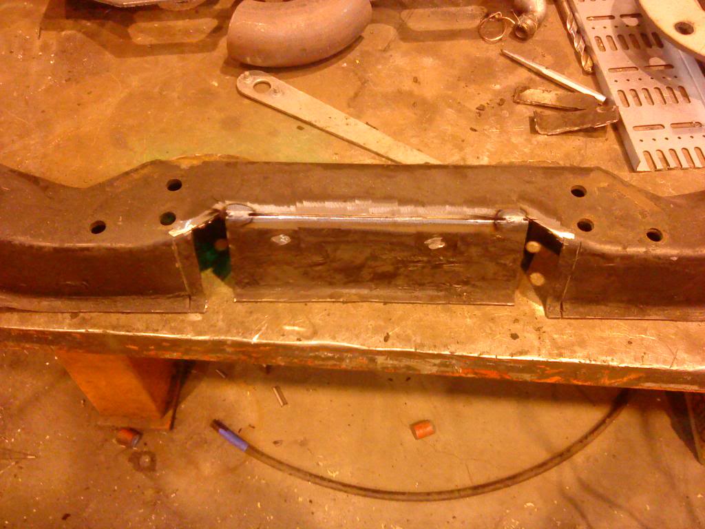

Så gjekk eg bananas med vinkelsliparen på traversen:p Har sett fleire som har hatt dårlig plass til 960 bunnpanna så vil være "førevar"
http://forum.vccn.no/img-dump/2013/05/112.jpg
Punkta på plass igjen
http://forum.vccn.no/img-dump/2013/05/113.jpg
Vridd til endane for ein fin overgang
http://forum.vccn.no/img-dump/2013/05/114.jpg

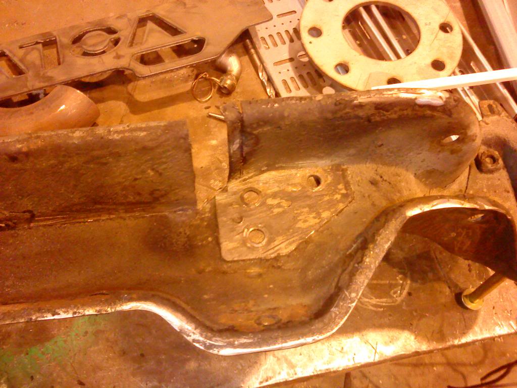

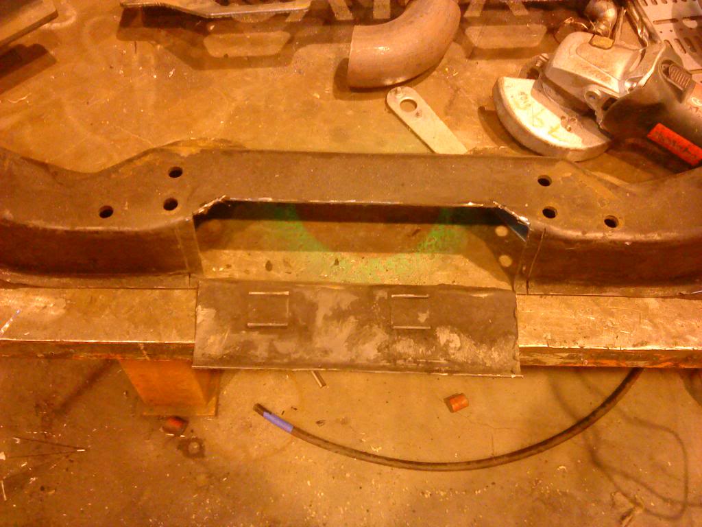

Dessa platene har eg ikkje bruk for lenger sida eg skal sveise igjen gamle motorfeste hola
http://forum.vccn.no/img-dump/2013/05/115.jpg
Borte vekk:)
http://forum.vccn.no/img-dump/2013/05/116.jpg

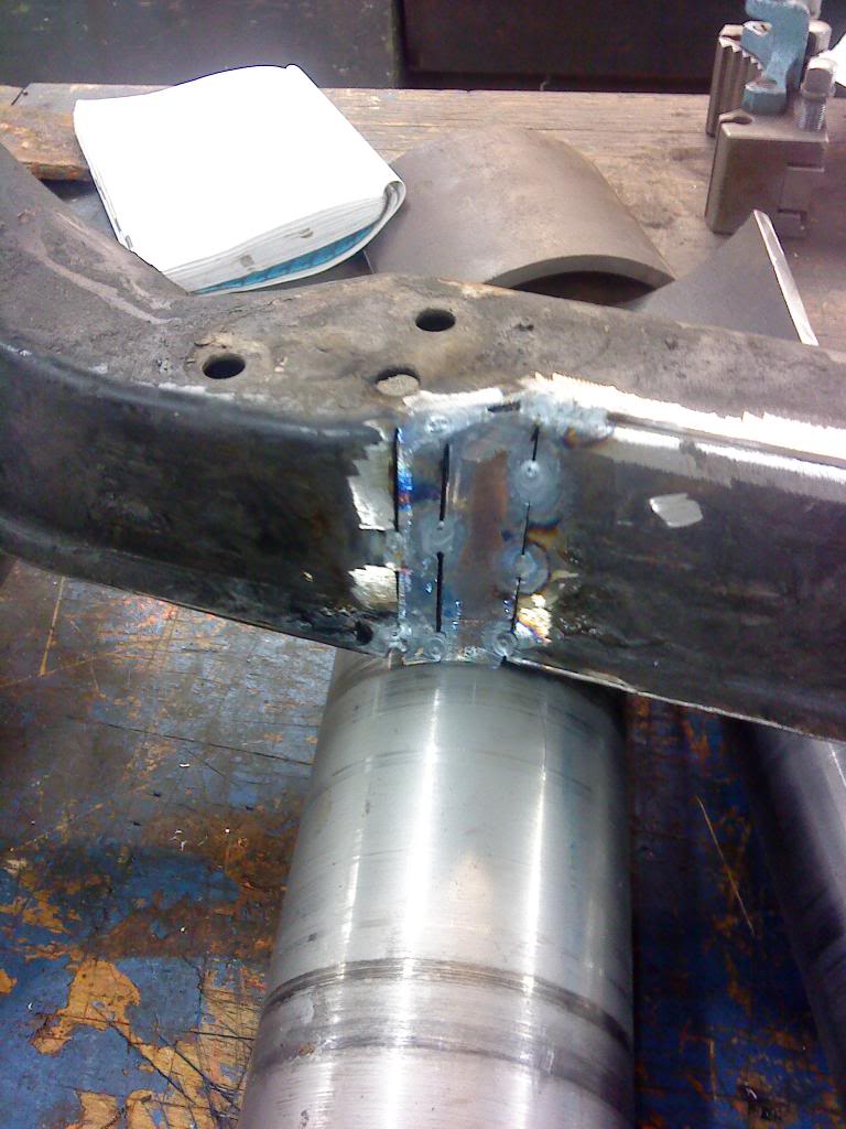

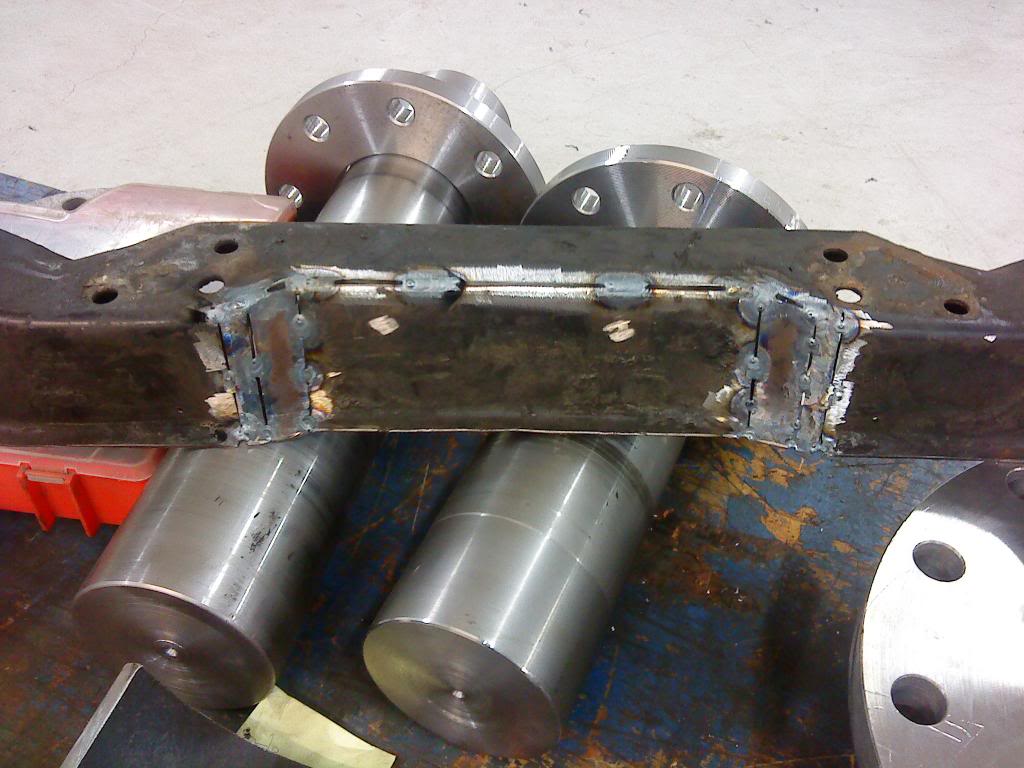

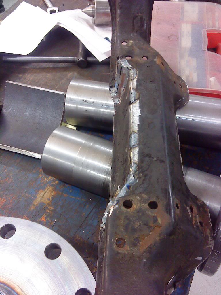

Fått inn første biten
http://forum.vccn.no/img-dump/2013/05/117.jpg
Og andre biten:)Når den er sveist i hop skal sveisane slipast heilt ned og alle kantane slipast, osv..Trur det blir fint og at det blir sjåandes ganske orginalt ut:)Viser ikkje så godt, men blei ganske runde og fine overgangar:)

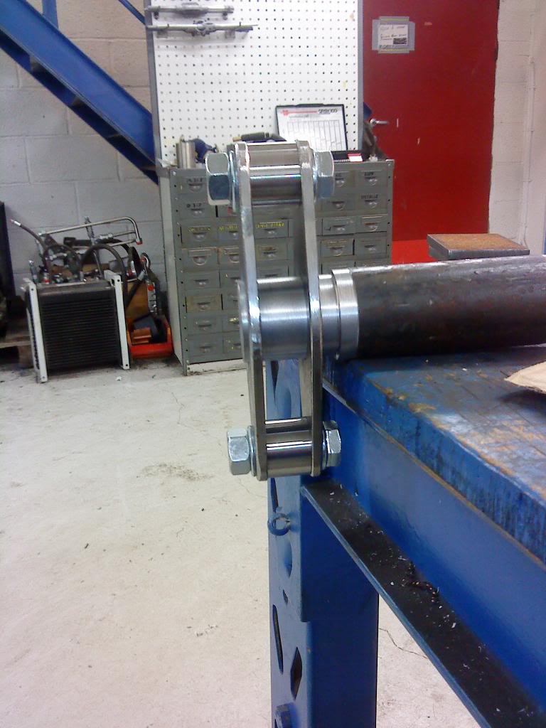

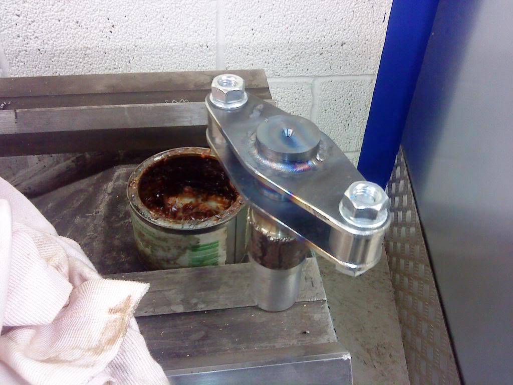

Fått gjort litt i dag:)Starta på akslingen som skal bli innerdel av wattlink propellen..Sveiser dei fast før eg dreier innvendig
http://forum.vccn.no/img-dump/2013/05/398.jpg

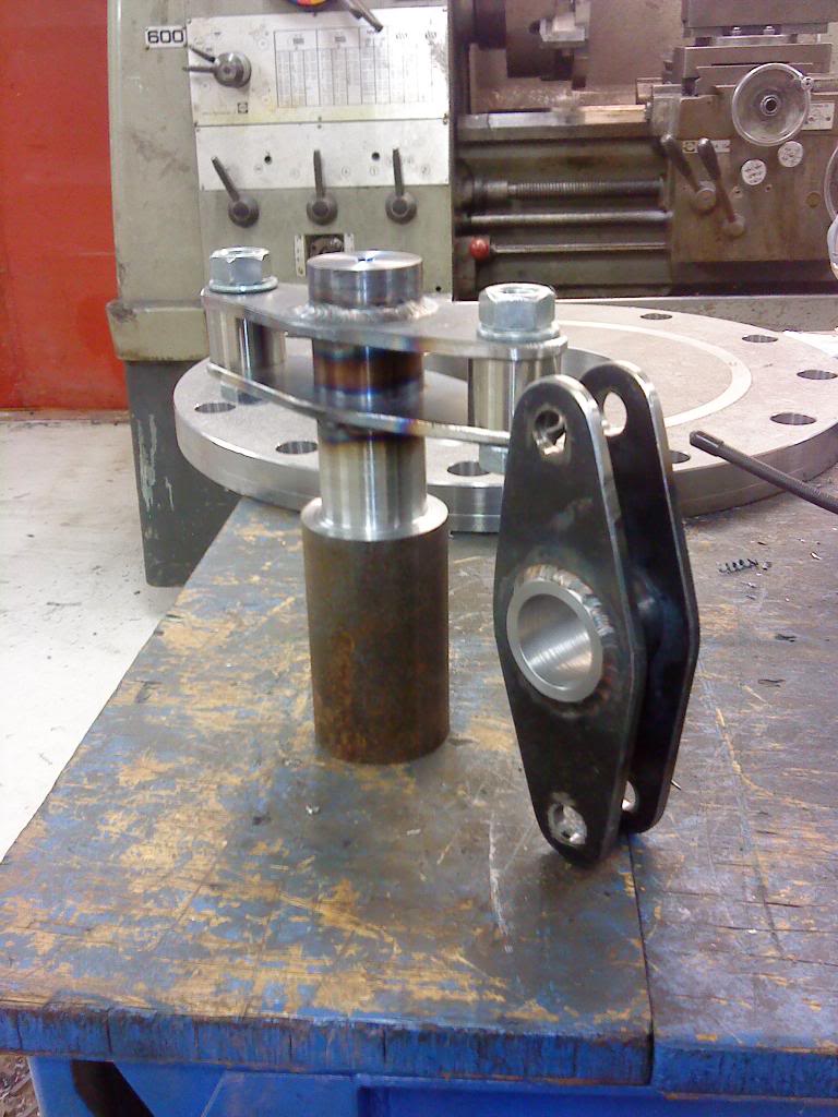

Dreia hylser som skal holde rette avstanden under sveising
http://forum.vccn.no/img-dump/2013/05/399.jpg

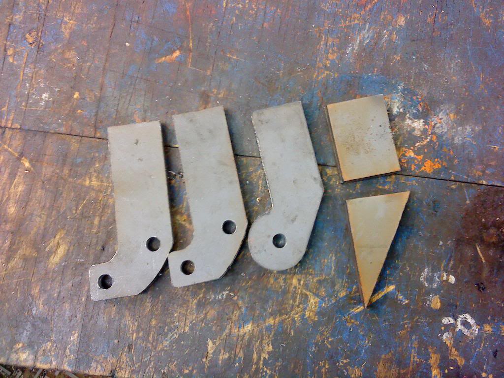

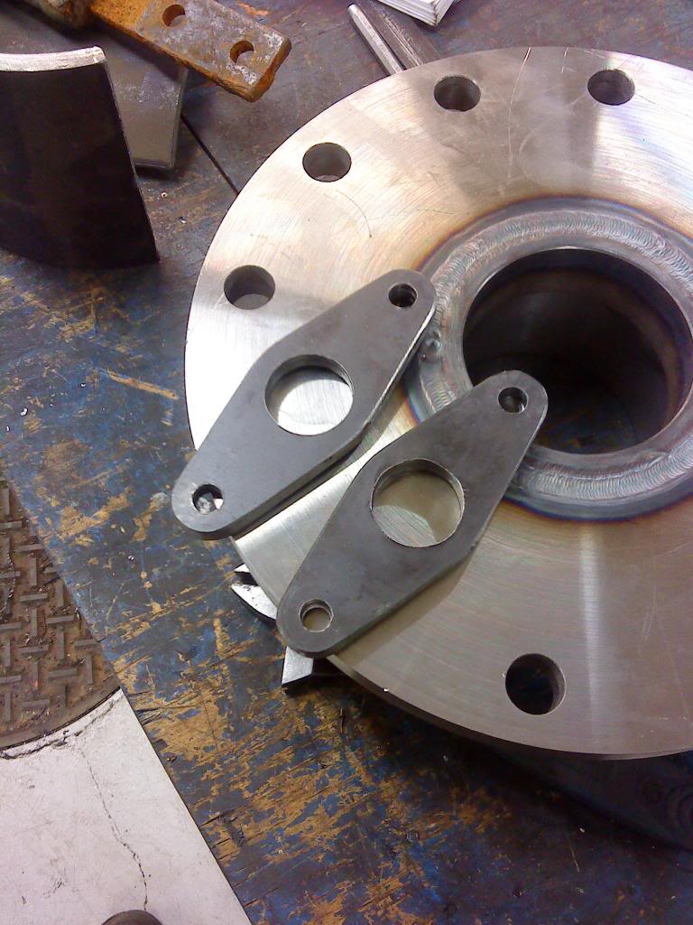

Fekk gjort litt andre ting og, lagde til motorfeste deler til Kodja:)

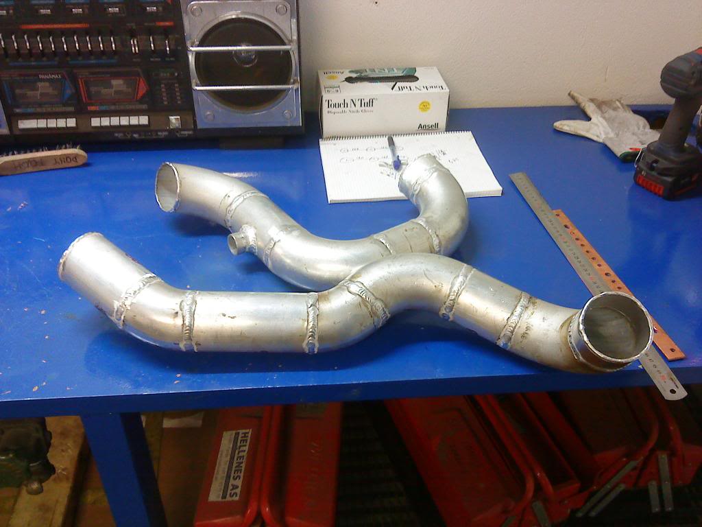

Og sveiste siste trykkrøret til 960en eg har sveist diverse til før:)Sveiste og på dumpventil tapp og strengar i endane på det forrige røret eg sveiste..Blir kult med så mykje rør istedenfor slangar!Skal prøve få til ett bilde montert i bil og seinare

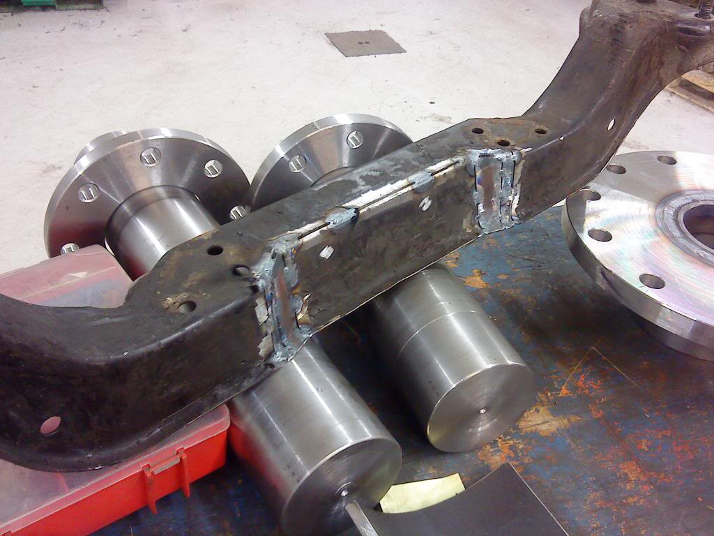

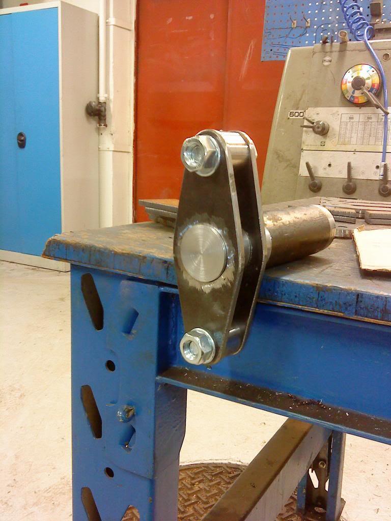

Litt bilder frå i dag:)Komt godt i gang med wattlinken no!

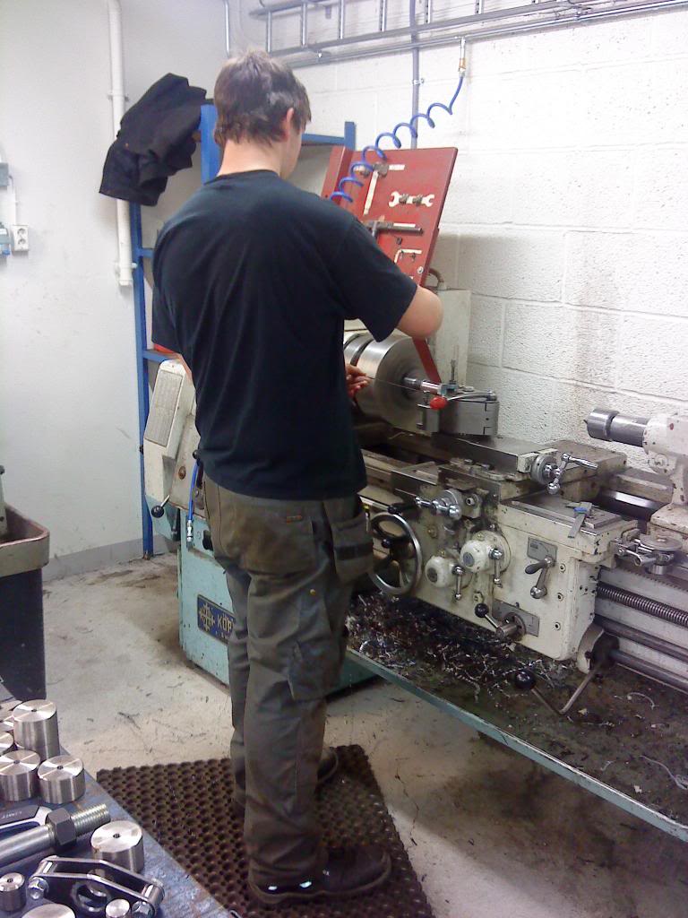

Hadde med meg ein lærling på jobben som er veldig flink og dreie:)Rart at ein så stor fyr kan dreie så små pasningar:p 119kg og størrelse 49 i sko:p
http://forum.vccn.no/img-dump/2013/05/499.jpg

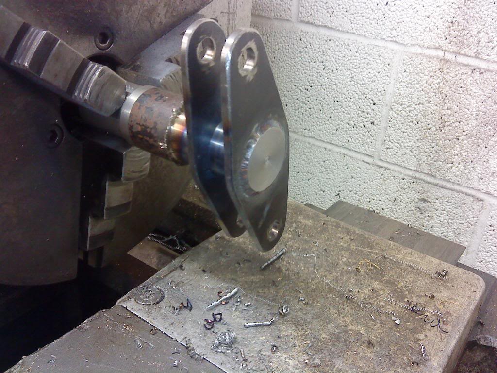

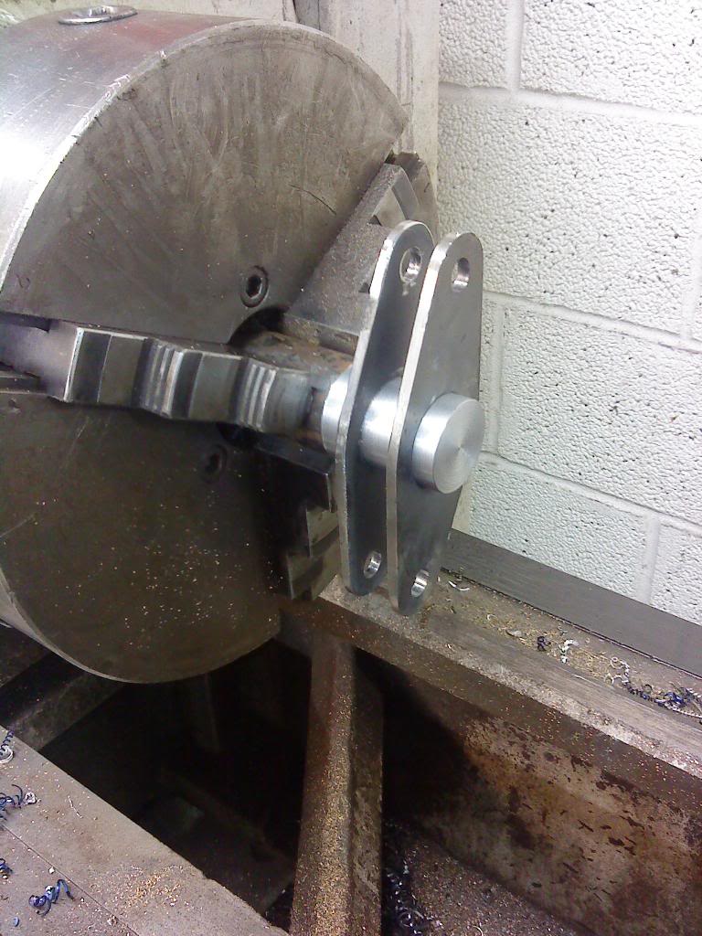

Sveist ferdig første propellen:)Dreia som deke ser ned ein ny ende på akslingen med senterhol sånn at det skulle bli lettare og spenne den opp igjen uten kast..
http://forum.vccn.no/img-dump/2013/05/500.jpg
Fått den opp igjen i benken og plana enden
http://forum.vccn.no/img-dump/2013/05/501.jpg

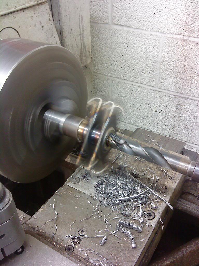

Boring på gang:)Han borte med 24mm bor, holet skulle ende på 28mm
http://forum.vccn.no/img-dump/2013/05/502.jpg
Ferdig dreia:)H7 passning på holet, då kunne det være maks 20 hundredelar over målet..Denna blei 7 hundredelar over så dreiaren godkjenner:p
http://forum.vccn.no/img-dump/2013/05/503.jpg
Fekk ikkje stukke av andre enden i benken med propellane på, så grovkappa den med vinkelslipar og freste ned siste millimeterane
http://forum.vccn.no/img-dump/2013/05/504.jpg
Ferdig frest
http://forum.vccn.no/img-dump/2013/05/505.jpg
Og heilt klar etter litt pussing av grader:)Den andre er ferdig sveist og klar til dreiing:)

Detta blei grisebra Brage :) MEN husk at H7 passning er maks 2 hundredeler så da må jeg dreie noen custom bronseforinger til den som ble 7 hundredeler evt ;) hvis ikke blir det slarkejens..
