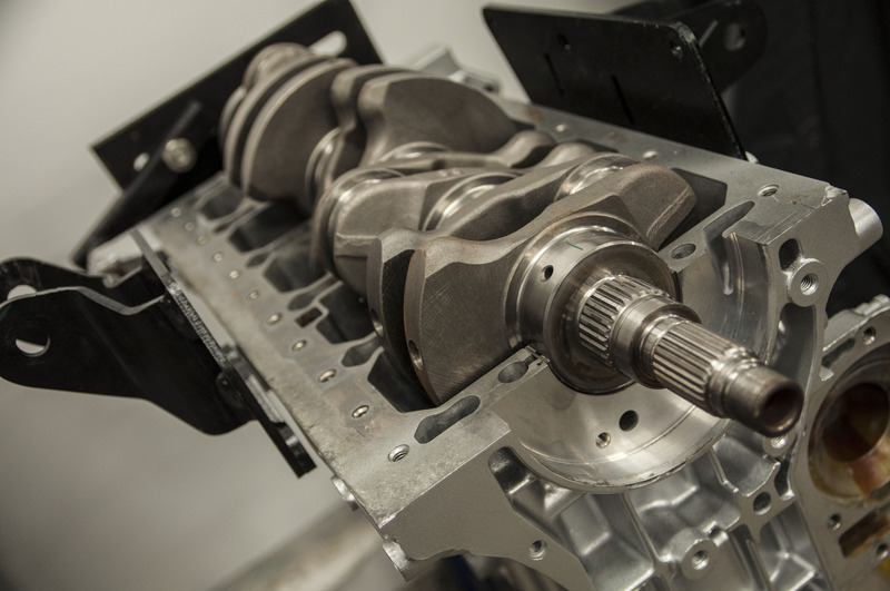

Har endelig fått målt lagerklaringene på veiva i dag. Lenge tenkt på om jeg dreit skikkelig på leggen da jeg begynte å glassblåse støttegir-delen.
Det er en av grunnene til at jeg kjøpte meg en delemotor, så jeg har alle inv skruer osv. Merker ganske fort at det er litt mer jobb å skru på en slik enn en rødblokk :)

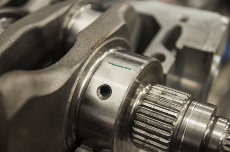

Lagt nedi di nye lagerskålene og veiva, så la jeg på måletråd.
http://forum.vccn.no/img-dump/2016/04/648.jpg
Deilig å jobbe med ¨nye¨deler :)

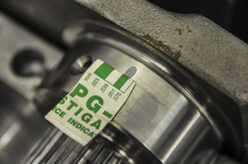

Etter at alle skruene som holder gridelen nede var skrudd til med riktig moment, så demonterte jeg den igjen
http://forum.vccn.no/img-dump/2016/04/650.jpg
Veldig fornøyd her! Helt strøkent å alle hadde lik klaring, hvertfall på øyemål ;)
Tolleransen for denne motoren er 0,002-0,062mm

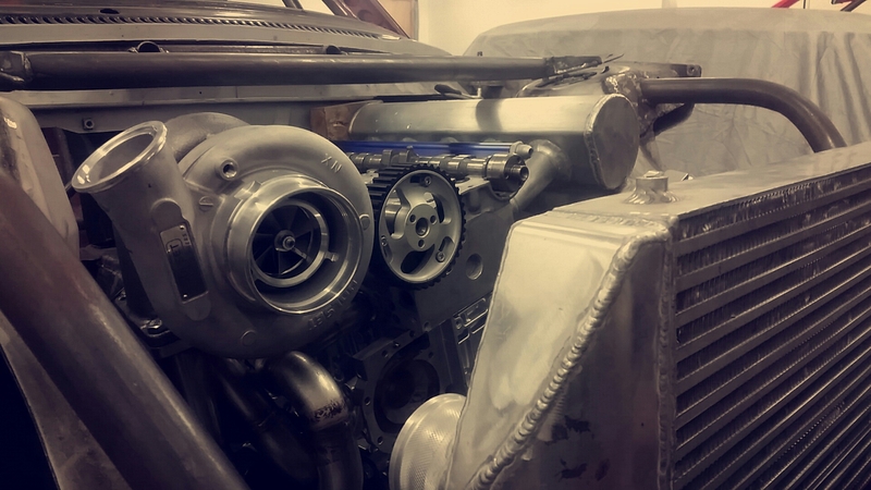

Vært å hentet turbo pluss litt småtteri hos KSR i dag. Kjøpt inn all eksos i rustfritt så håper jeg kommer igang med bygging snart :)
http://forum.vccn.no/img-dump/2016/06/722.jpg
http://forum.vccn.no/img-dump/2016/06/7.jpeg
All klaring er god klaring :p
Erre plass til reima der a? Blir gullegodt dette tenker jeg :)
Er plass til reima ja. Men tror det må gjøres en endring. Igjen.....
Ja litt kjedelig om grenrøret flexer litt når det blir varmt [emoji14] Mulig det er litt mer klaring enn bilde tilsier da ;)
Sent fra min H60-L04 via Tapatalk
Kan risikere at det krasjer ved varmt grenrør ja..
Ser bra ut dette :D
Bør vurdere ombygging av grenrør ja, veldig kjedlig å fikse det for andre gang :/
