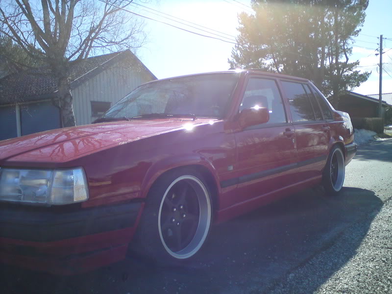

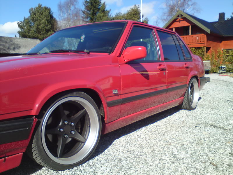

Dette så meget bra ut ;) Hva senk kjører du??
Riktig høyde dette ja! Som de andre sier, hvor mye har du senket denne? :D
thomas s
er ikke kappet noe. kun brettet innerkanten..
hvis jeg husker rett så er den senket rundt 8-9 cm eller noe.:D
er kappede lesjø fjører
Robert Langerud: Mange ringer har du tatt da??
edit: er 10,5 cm lavere enn original.
er tatt rundt 2,5 av lesjø forran og 3-3,5 bak av løsjø :D :D

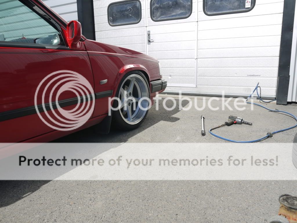

Har du sentrert akselen? Hvis ikke vil nok hjulet på andre siden komme lenger ut, å da må du bort med hele innerkanten ;)
Slik ble det på min med 1mm lavere innpress og sentrert aksel:
http://i465.photobucket.com/albums/r...FrVCCNSS12.jpg
All klaring er god klaring?;)
Justerer du slik at akselen er noe mer til venstre når hjulene henger fritt, for når bilen fjærer ned vil jo akselen gå lengre mot høyre (eller karosseriet går til venstre oppå akselen)?
noen spesifikke mål til dette? eller må en ha justerbare panhardstag.

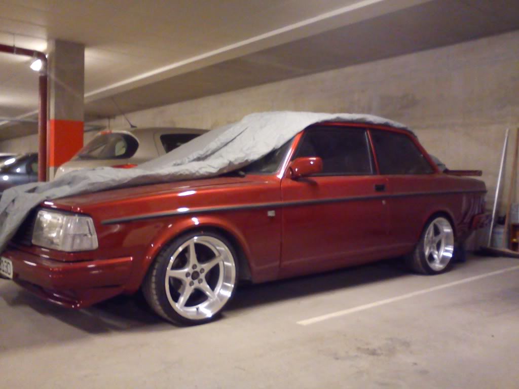

Her er ett siste bilde av 242`n inntil den blir tatt fram og bygd ferdig.
http://forum.vccn.no/img-dump/2011/04/790.jpg
Har aldri vært noen fans av skamsenking, dette holder lenge for meg :)
Her hersker det ingen tvil, bred kant gjør seg godt på gammel Volvobil :p
Vil å ha !!

har ikke fått sentrert akselen enda men skal lage justerbart panhard stag til uka :)
Eller som jeg gjorde under en tur sørover da ene hjulet subbet nesten konstant borti. Fant noen paller og div rask, rygget oppå å justerte slik. Ble nå bra der og da.
Nå vet ikke jeg hvordan vei akselen beveger seg på 900-serien, men det du sier stemmer Jørn. Jeg kommer til å justere den så nære skjermen som mulig på den siden den flytter seg ifra.
