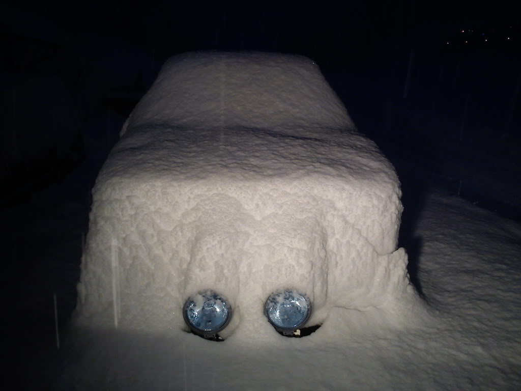

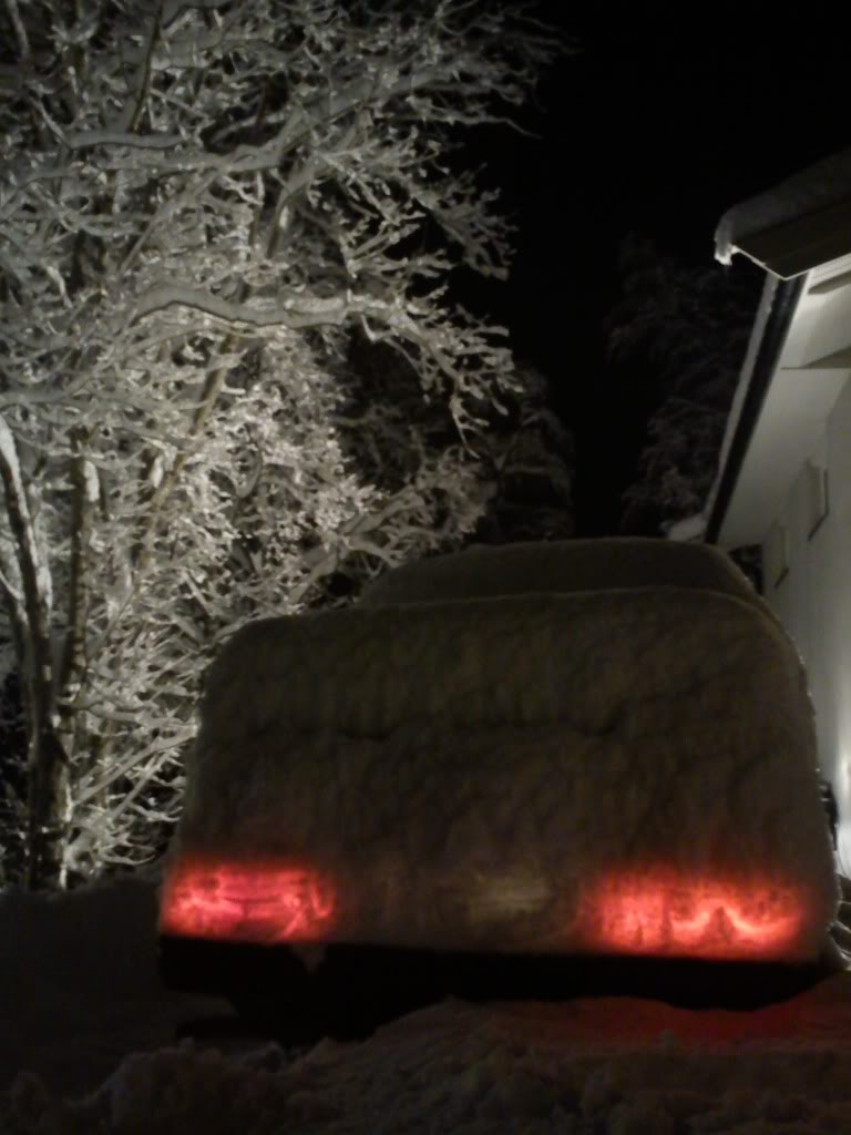

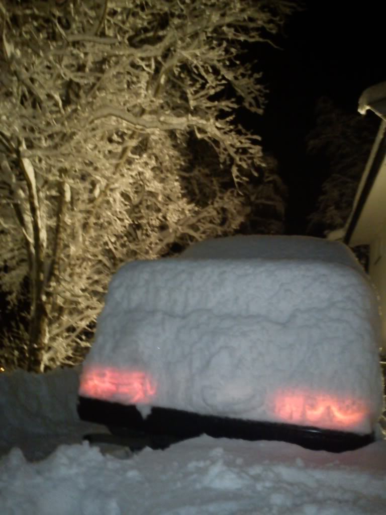

noget nedsnødd gitt... var litt moro egentlig å måkke den fram sånn her. kun to bøttelykter som stikker ut :p var litt av et syn.

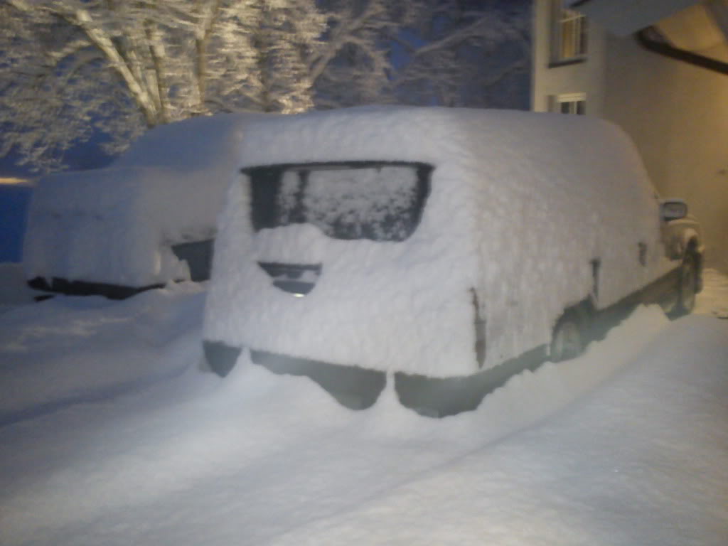

og dette er 945n som kun stod ett døgn før den var så gæli innsnødd...
