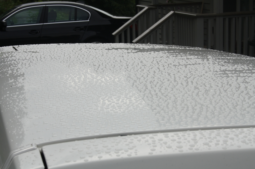

Startet med å vokse bilen, noe som virkelig trengtes!

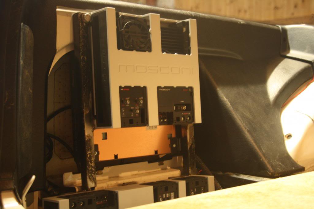

Deretter fortsatte jeg med forsterkermontering på venstresiden i bagasjerommet.
http://forum.vccn.no/img-dump/2013/08/865.jpg
http://forum.vccn.no/img-dump/2013/08/866.jpg

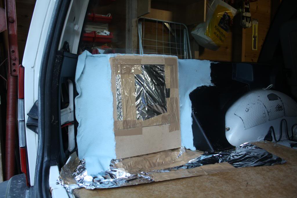

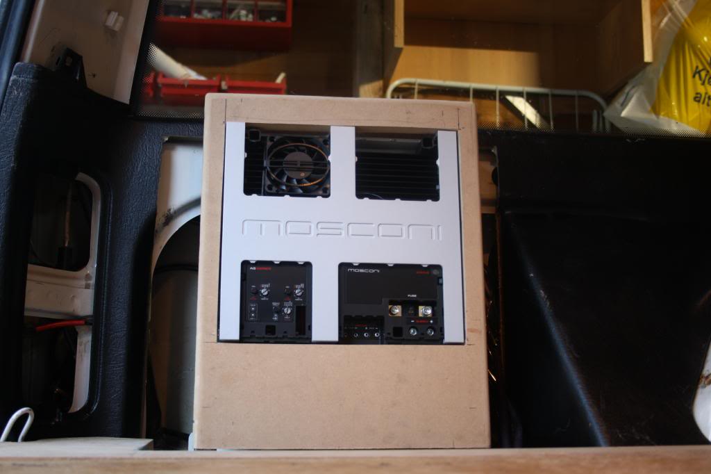

Her skal det bli plass til en 2-kanaler og en 4-kanaler til frontsettet. Dekselet lages på samme måte som på høyresiden: Rammen rundt forsterkeren lages i MDF og støpes fast til et originalt deksel med glassfiber.
http://forum.vccn.no/img-dump/2013/08/867.jpg
http://forum.vccn.no/img-dump/2013/08/868.jpg
Har fått lagt et lag med glassfiber på dekselet, men det gjenstår fortsatt en del tilpasningsarbeid før det er klart til trekking :)

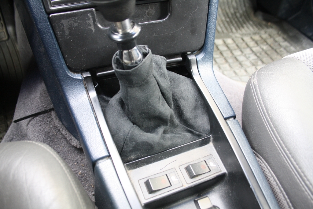

I mangel på bedre ting å gjøre denne helga prøvde jeg meg litt med symaskina, og lagde et førsteutkast til ny girspakmansjett i samme stoff som taket.
http://forum.vccn.no/img-dump/2015/03/1132.jpg
Jeg er litt usikker på om dette blir fint, eller bare harry?
