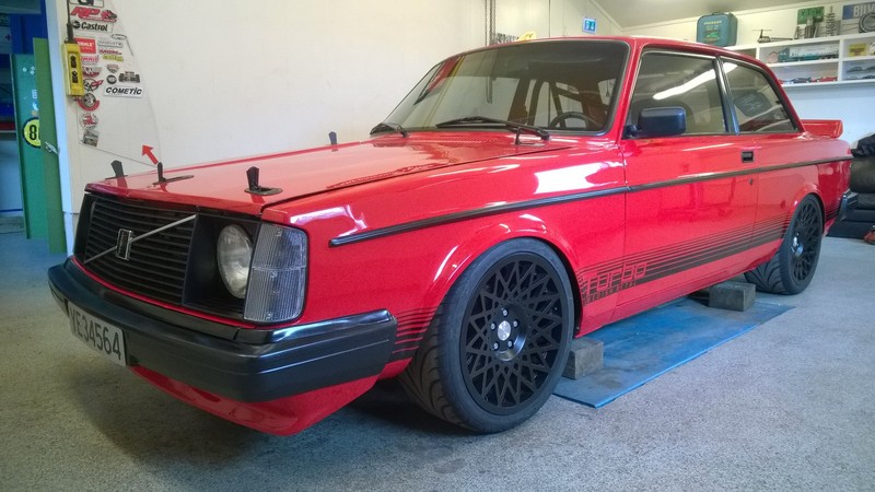

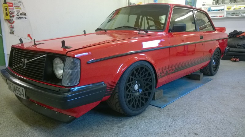

Ser du har satt på smale baklykter igjen. Har du bytta bakplata eller dekker dei smale lyktene hola i bakplate for breie lykter?:)
Angrer veldig på at eg skjærte opp for breie baklykter på bilen min.

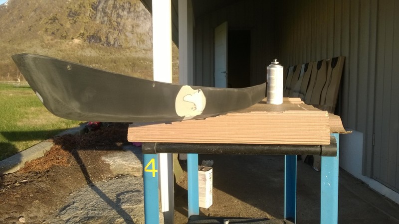

ja monterte på smale lykter synes dem er blitt tøffere en de breie, har bestandig likt de breie mest :P men de smale får liksom bilen til å se litt breiere ut :)
Da må du kansje sveise inn en liten plate bit som jeg gjorde, ser det på bilde.. tror jeg har mistet en del bilder klarer ikke å finne bilder av selve sveisingen av dem.

Tar meg friheten å svare; Alt er pusset og lakket med Vebjørn-presisjon.
Platene ble punktet på baksiden om jeg ikke tar helt feil her.

Det ble no gjort på en litt billig å lur måte siden jeg ikke orket å begynne med no lakkering på bilen..
jeg sparkla litt først også blandet jeg litt billakk å malte på flere strøk så tok jeg 2000 våtslipepapir å slipte ned til det var helt gjevnt å fint og da var det bare å polere det opp med poleringsmaskin min :)

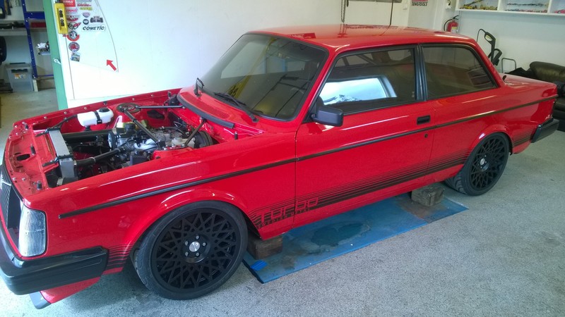

Får komme med en oppdatering her :)
Har fått montert girkassen men måtte lage meg ny mellomaksling siden det ikke ble plass til en lang stor mellomaksling :p
Motorn har fått seg en overhaling nye pakkninger å lakkert rød igjen, har også fått planet toppen å slipt ventilene :)

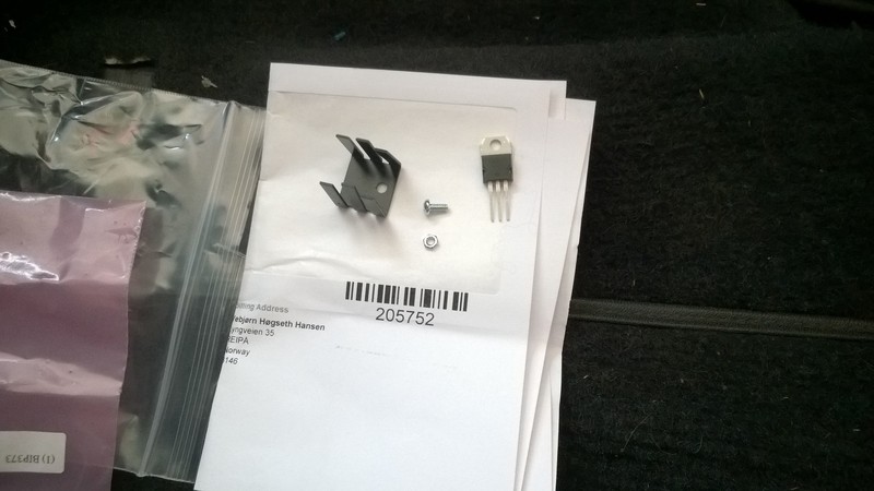

Har kjøpt meg MS3X så nå trenger jeg hjelp fra dere forumbrukere :D siden jeg ikke har peiling på dette.. men har begynt å lese manualen så lærer litt :P

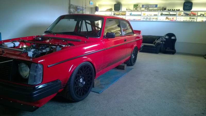

Bra jobba! Nais garasje :-)
Alltid kjekt med oppdateringar her!:)
Og garasjen ser bra ut ja!:p

Utrulig fin bil du har:) Kremjobb hele veien.

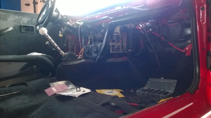

Har prøv å sette meg inn i dette megasquirt greiene de siste dagene :confused:
fått hjelp av Berg performance å Truckdriver så jeg skjønner litt mere nå :)
men er utrolig mye å lære så det er ikke gjort over natten, men har fått begynt å koble litt :p

Bøyer meg virkelig i støvet for gullprosjektet ditt :)
Har ikke ord.. Eksemplarisk vakkert syn. Den desidert flotteste Volvon på veeeldig lenge!!!
Lykke til. og en stor takk for flotte bilder av digg bil :)

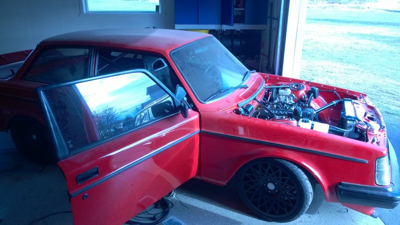

Da er det på tide å få start på denne bilen! etter mye jobb med denne :p
http://forum.vccn.no/img-dump/2016/05/106.jpg
Godt med litt vår vær så man kan trille bilen litt ut å bare kose seg med å ikke forstå helt dette datatsprut greiene :P
men er ikke så veldig masse igjen å koble!

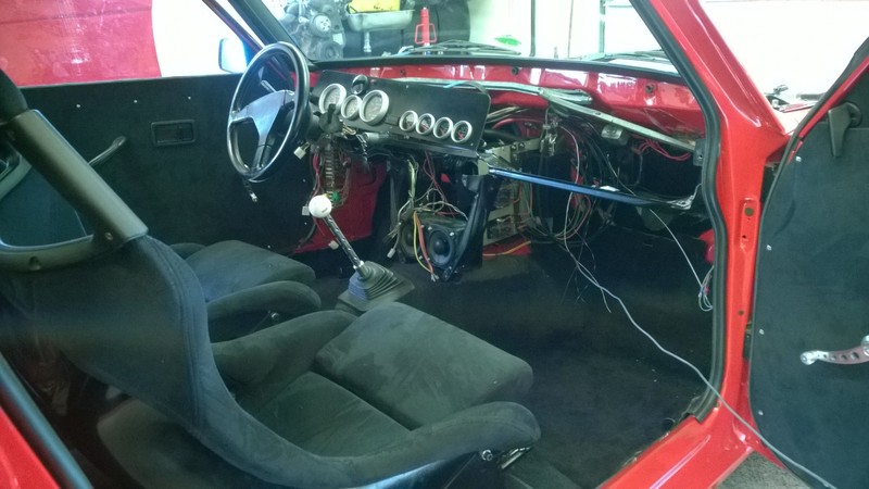

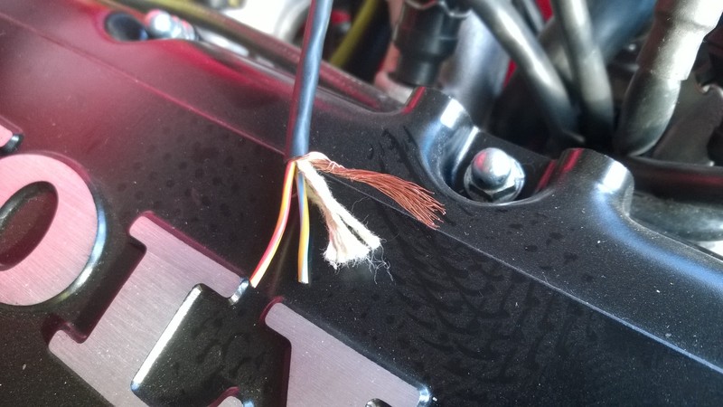

Men trenger litt hjelp. Har fått tak i fordeler med hallgiver som jeg har modifisert slik at jeg kan kjøre sekventsiel innsprut.
Er det noen som vet hvilke av de 2 ledningene som kommer fra hallgiver, hvor de skal kobles til?
Den skal ha 12V? leste noe om at man kansje må koble en resistor til den?
http://forum.vccn.no/img-dump/2016/05/190.jpg
Har også kjøpt en bip 373 som jeg jeg skal koble til hva/hvor? har prøvd å leita litt etter koblingsskjema til den men var vanskelig å finne noe bra.. må jeg ha en 330 ohm resistor til den?
http://forum.vccn.no/img-dump/2016/05/191.jpg
har vært supert om noen har tatt seg tida til å bare forklare helt fort hvor jeg skal koble disse tingene:) så jeg kan få start på bilen!
Vet ikke om det hjelper deg, men når jeg koblet opp fordeleren som kamsync så koblet jeg det slik: 1: sensor jord / 2: signal / 3: +5v/+12v. Numrene er pin i kontakten. Fargen er jeg usikker på siden jeg byttet ut kabelen i ettertid.
Apropos strømtilførsel: Jeg koblet hallgiveren på +5v, og den virker. Men jeg sliter med at bilen er tung å få start på, står bare attempting to synchronize en stund før den syncer og prøver å starte. Jeg holder en finger på at det er starteren som avgir for mye interferens i startøyeblikket siden den starter lett ved trillstart, men det er jo også mulig at hallgiveren skulle hatt +12v. Dette med DTA S80 pro sprut forresten. :)
Skjermen er vel grei nok, men kabelen var veldig sliten etter mange år. :p
Kjøpte en lengde med skjermet 3leder på ebay isteden.
Jeg hadde lastet ned et dokument som forklarte hvordan hallgiveren virket og det sto det at den skulle ha +12v inn, men jeg finner ikke igjen det såklart.

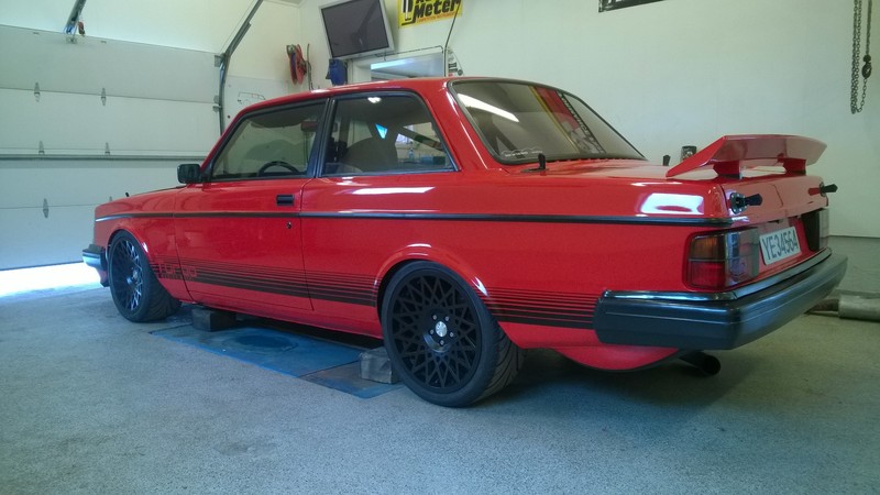

Slenger ut noen bilder over hva som har blitt gjort i det siste.
Tok en vask på bilen etter en hel vinter med støv

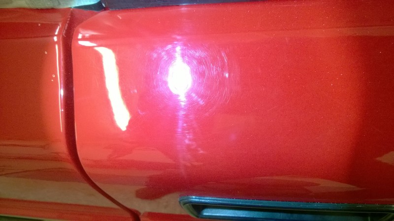

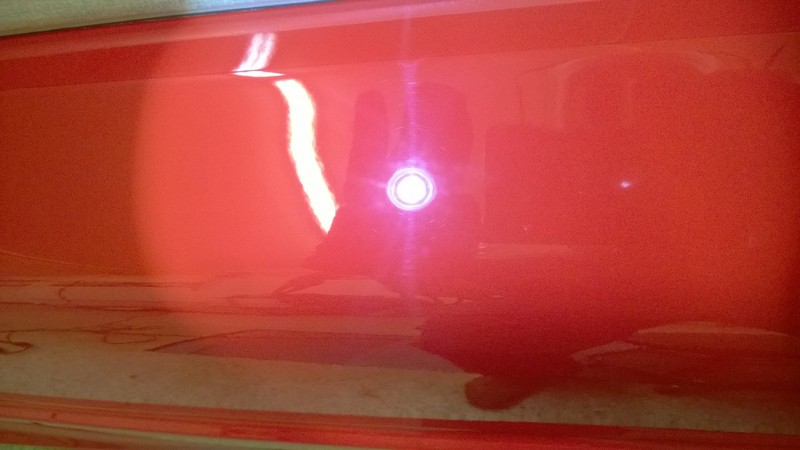

tok poleringsmaskinen fatt og fikk bort litt vaskeriper
http://forum.vccn.no/img-dump/2016/05/730.jpg
http://forum.vccn.no/img-dump/2016/05/731.jpg

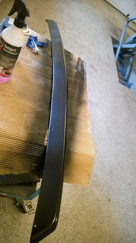

Hadde av frontleppa og ga den litt ny lakk
http://forum.vccn.no/img-dump/2016/05/738.jpg
http://forum.vccn.no/img-dump/2016/05/739.jpg
http://forum.vccn.no/img-dump/2016/05/740.jpg
http://forum.vccn.no/img-dump/2016/05/741.jpg

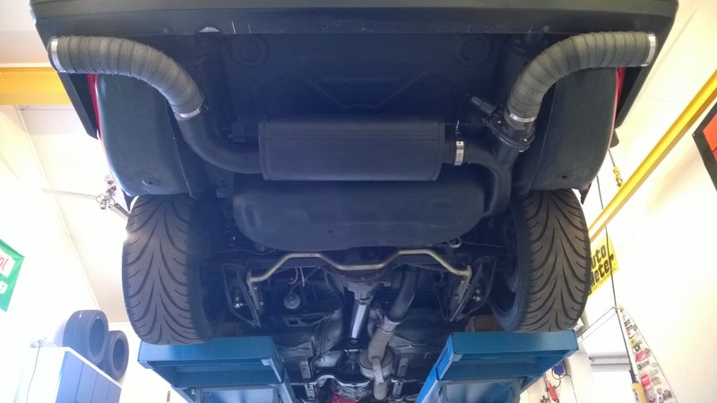

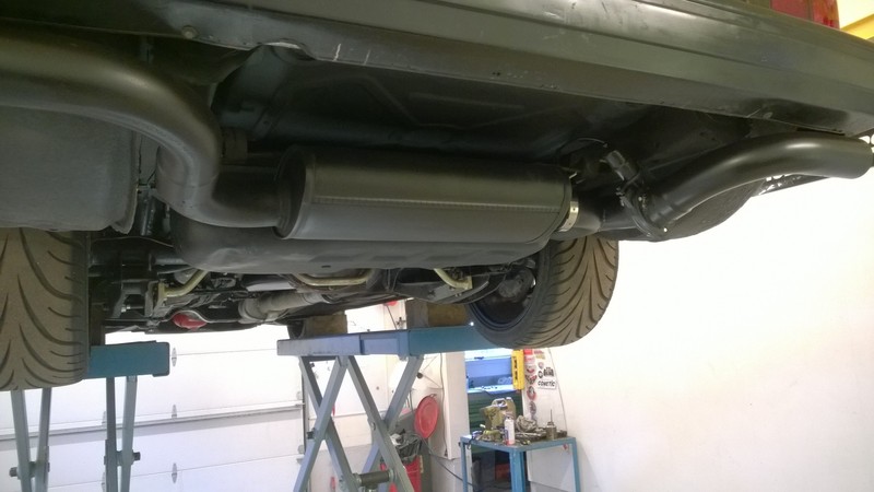

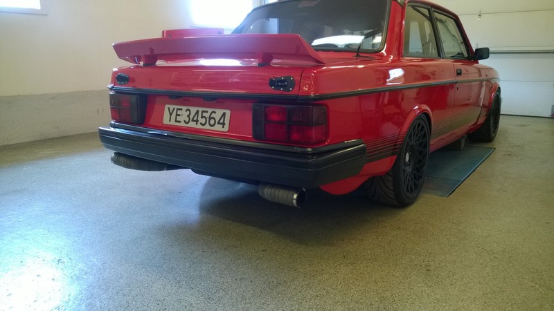

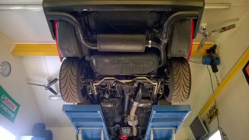

Fikk montert eksosanlegget og en elektrisk cutout :) har lagget sidepipes pga at jeg plages med å få eksos inn i bilen når jeg kjører med vinduet åpent.
Jeg tror det kommer av at baggasjeromsluka er av glassfiber å ikke tetter sikkelig til pakningen, så når man har vinduene åpne så blir det undertrykk inne i bilen å da suges luft inn gjennom bagasjerommet å da hjelper det å ha eksosen ut på siden slik at den ikke blir hengende i turbulensen bakom bilen :P
http://forum.vccn.no/img-dump/2016/05/742.jpg
http://forum.vccn.no/img-dump/2016/05/743.jpg
http://forum.vccn.no/img-dump/2016/05/744.jpg
http://forum.vccn.no/img-dump/2016/05/745.jpg

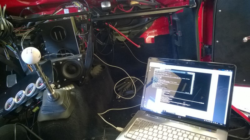

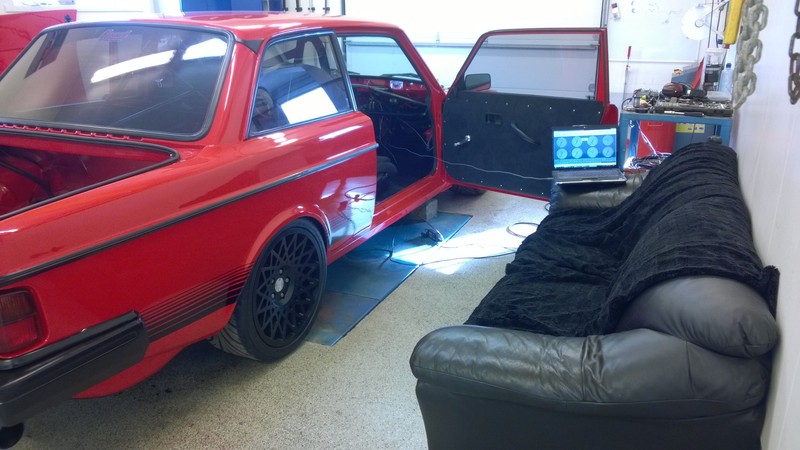

Fikk koblet pcen opp å testet at alle sensorene fungerte.
kjekt med sofa i garasjen :)

Fant ut at jeg trengte en pull-up resistor? for å få hallgiveren i fordeleren til å fungere, fint å ha en gammel dvd spiller liggende da! Fant også ut at størrelsen på resistoren har ingen betydning på motstanden i resistoren :p

Fikk startet bilen idag, startet på første forsøk :)
eneste er at den verdien på afr målern er ikke samme som tunerstudio hadde, men er kommet fram til at jeg må kansje programerer om utgangene på lc1. for måleren vil ikke gå over 10,3 men i tunerstudio sto det 14,5-7 har vell noe med volten på lc1 utgangene, noen som vet?
en liten video snutt til slutt.
https://www.youtube.com/watch?v=5hQVzCAtt0s
Ser ut som at du har koblet måleren på smalbånd utgang eller noe ja, så du må nok koble deg til og programmere utgangen. :) Heldigvis ikke så veldig vanskelig. :)
