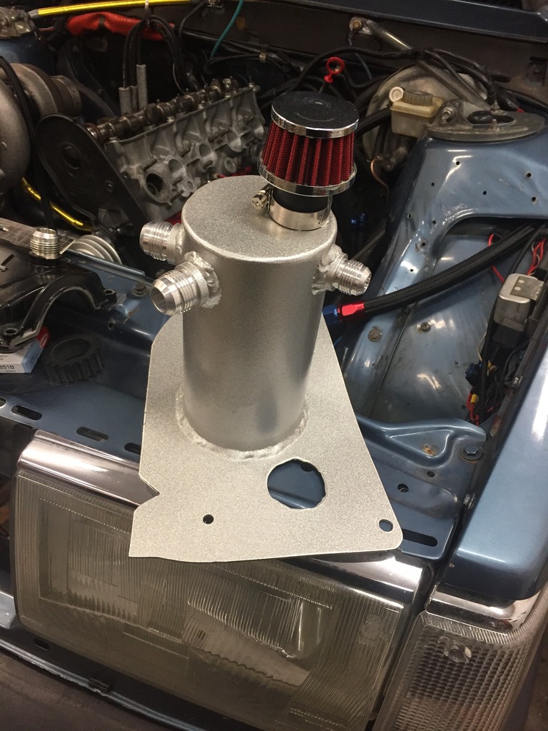

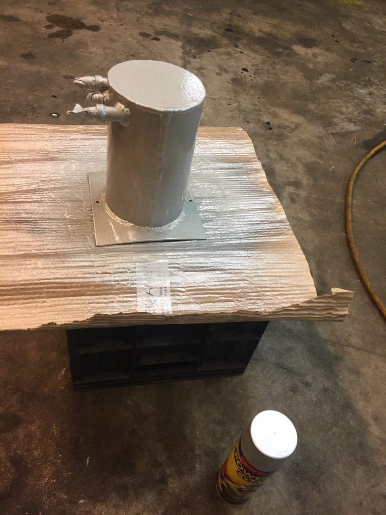

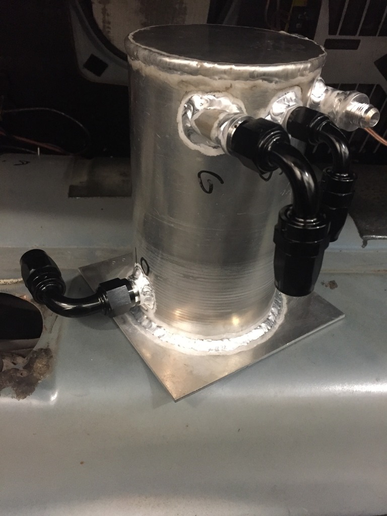

Har også fått laget med catchtank for oljeåndinga.
Fått sveisa inn 2stk AN12 nippler og 1stk AN10 nippel i tanken, har og lagd skilleplate som går ca halve høyda av tanken nedover.
Det er fordi jeg skal kjøre den AN10 nippeln der inn i sugerøra til turboen, slik at den hele tida "suger" ut damp og fuktighet fra tanken.
Skal også ha et veivhusfilter på tanken på toppen slik at det ikke blir vacum i tanken og olja suges dit. Har også sveisa inn en AN6 nippel
i bunn av tanken slik at jeg kan sette på en krane på slangen slik at jeg har mulighet til å tappe den.

Lakkert med samme lakk som vannpumpehjulet, sølv flakes. Synes det ble veldig fint!

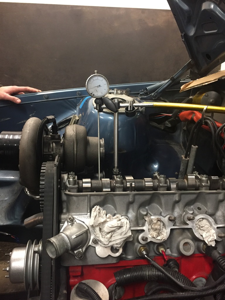

Har også fått slipa ventilskimsa så nå er det riktig ventilklaring! :) fikk montert kammen også i går, ganske spent på hvordan dette
blir! :)
Greit å ha noen som har skikkelig faglig peling ved sin side når kammen skal stilles inn, skulle ha 2mm løft innsug i TDC.

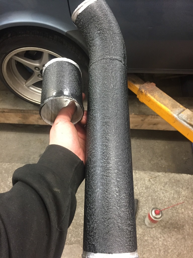

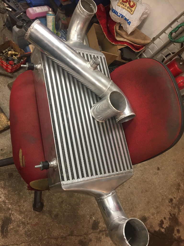

Slik ble lakkeringa av trykkrørene mine, dette er trykkrøra. Sitter påsveisa 2 90graders bend på intercooleren også som jeg lakka
med samme lakk. Lakka tankene på cooleren også. Er slik midt på treet fornøyd, ble litt tøft også. Litt mer levende enn kun
mattsvart eller blank svart. Jobber med ferdigstilling av downpipe og wastegate rørene nå, så kommer nok ny update til helga
med bilder.

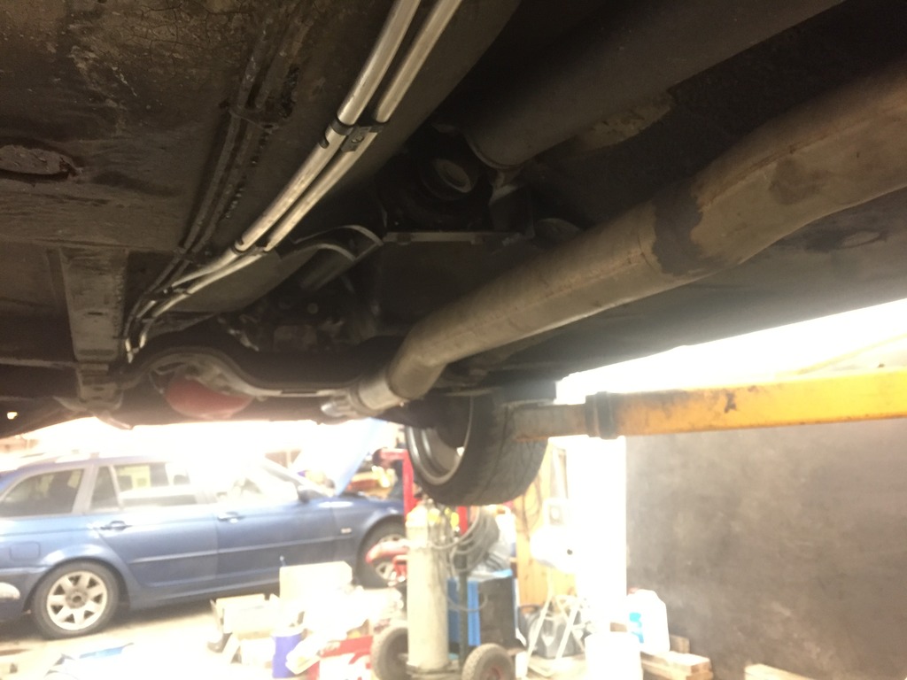

Har fått gjort helt ferdig downpipe, alle rør til wastegate, og fått ferdig eksosanlegget, og nå ble det så bra att når jeg
røsker i eksosanlegget så slår det faktisk ikke borti bensintank eller bakfjæra, så tror jeg var ganske heldig med det, fikk
også heva anlegget ca 5cm høyere enn det var før, for da hadde jeg en flexidel midt under girkassetraversen, og traversen
min er senka ca 1,5-2cm ned også for å få akslingen i senter bakover.
Her er wastegate montert og røra ut i fra wastegaten er neste steg å få ferdig her.

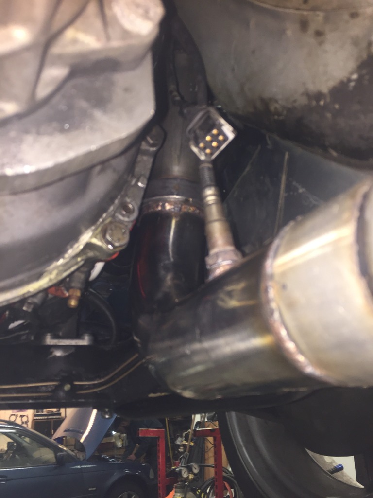

Lambdamutter og brebåndslambda sveist og montert, lurt å bruke litt aluminiumspasta på gjengene her, da er det enklere
å få den av om man må det en gang.
http://forum.vccn.no/img-dump/2016/12/699.jpg

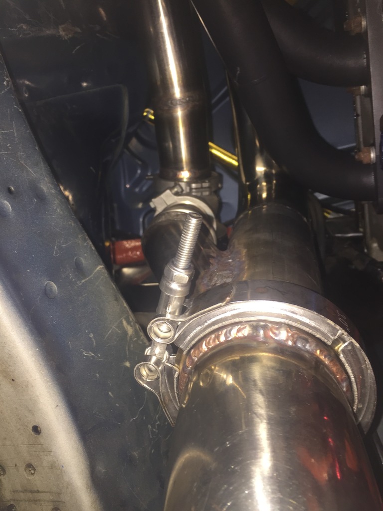

Sveisa inn ei V-bånds klemme på downpipen, slik at det er lettere å demontere den fra bakre del av eksosanlegget.
Ikke så lett å tigge V-bånds flensene, de har en tendels til å dra seg litt...Måtte faktisk kappe av igjen en her og ta en
ny en for den dro seg litt mye..Men punkta flensen fast i sveisebordet og sveisa litt på ene sida, også over til motsatt
og slik holdt jeg på helt til jeg kom irundt. Kappa av punkta først når den var kald igjen, og da dro den seg nesten ikke
i det hele tatt. Hva gjør dere når dere sveiser inn V-band med tig? setter på motsatt del og klemma? jeg prøve å bruke
så lite varme som mulig, men ikke så lite att det ikke smelta og fløyt fint sammen.

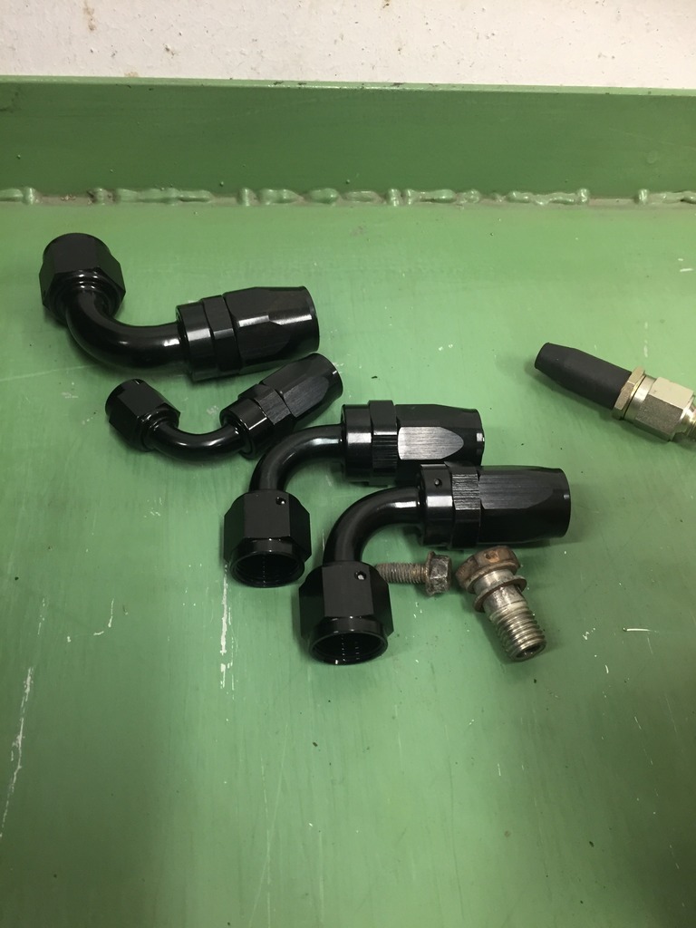

Fikk også ganske nylig siste rest av AN-koblinger og rørkoblinger fra Fittingsofnorway. Fått lagt bensinrøra slik jeg vil ha det, og
fått begynt på bensinsystemet og klartgjort det med både Cathtank/Swirlpot og pumpe og filter. Fint med nye deler :)
bra pris på koblingene til Fragola, har kjøpt noe der og en del hos pedersens racing og må faktisk innrømme at jeg har kjøpt
noe av AN-koblingene mine og sveisenippler hos Biltema også, det virker faktisk så kvaliteten på de er ganske grei, har en
kompis som har en Ford Sierra med cosworth motor og han har Biltema koblinger på bensinsystemet sitt og det er helt tett!.

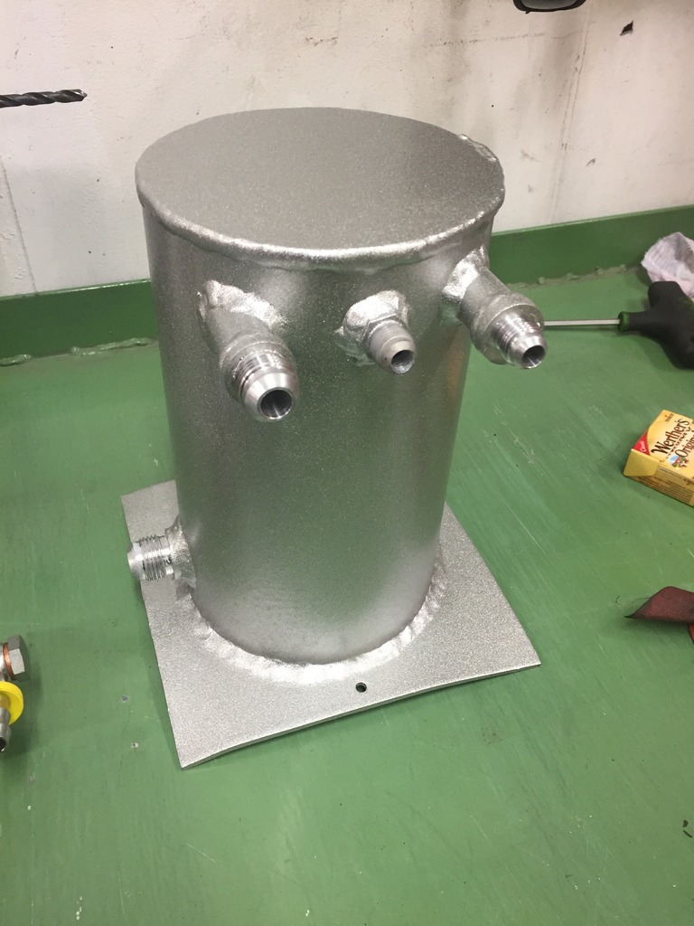

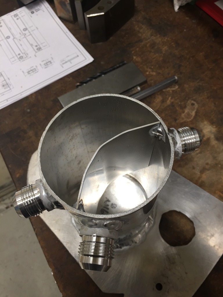

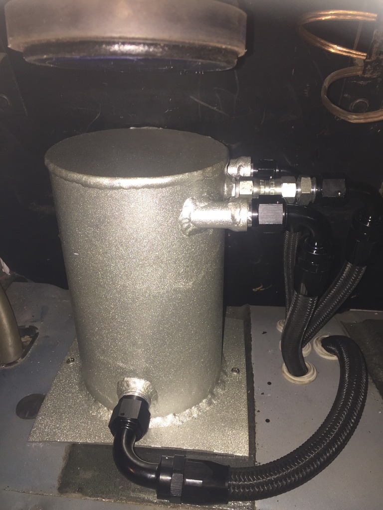

Catchtank/swirlpot helt ferdigsveisa :) Blir AN8 fra armatur og opp i tanken, AN6 i retur til bensintank, AN8 i retur fra motor, og
AN10 inn på 044 pumpa.
http://forum.vccn.no/img-dump/2016/12/707.jpg
Fikk ett svakt øyeblikk og lakkerte den i Sølv flakes lakk, samme som oljeåndinga og reimhjulet på vannpumpa.
http://forum.vccn.no/img-dump/2016/12/708.jpg
Ble ganske fint også :)
http://forum.vccn.no/img-dump/2016/12/709.jpg
Fått borra på hull til slangene til og fra Catchtanken/swirlpot'en.

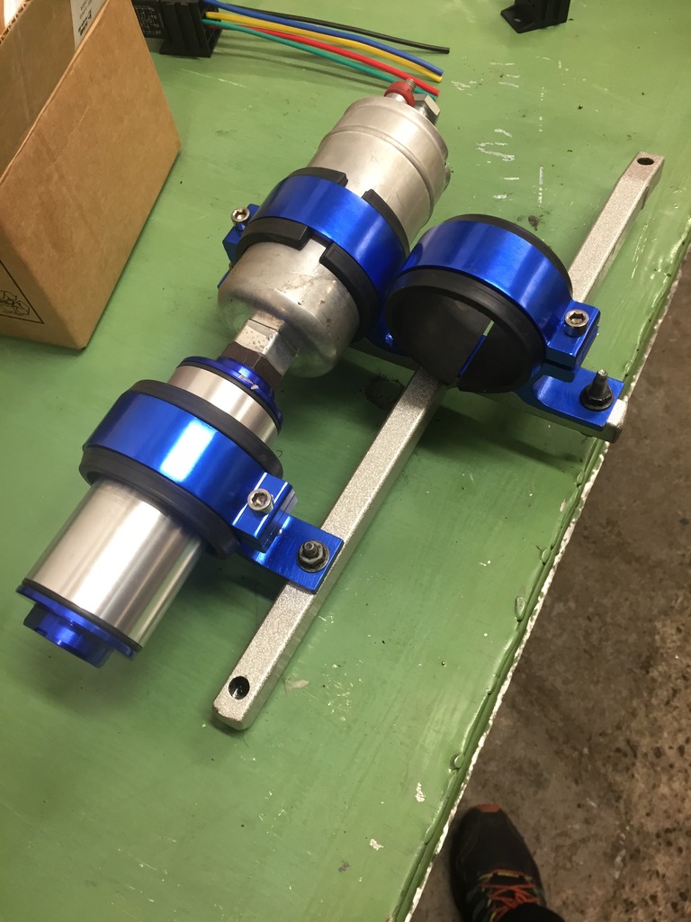

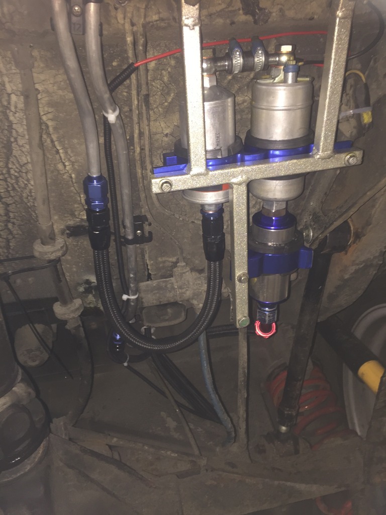

Lagde også en brakett til 044 pumpe og grovfiltret for å plassere det på orginal plassen under bilen, holderne er fra ebay
og grovfiltret er også ebay. Fant meg også ett fint bensinfilter som passet omtrent perfekt i braketten ved siden av 044-pumpa.

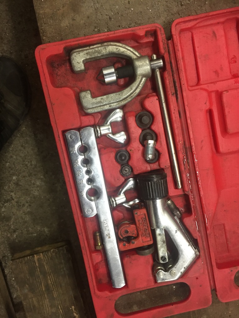

Mye godt arbeid som blir gjort her! Var aluminiumsrøra enkle å jobbe med? Må legge opp nye jeg også og alu-rør er enkelt og greit føler jeg. Du brukte bare flenseverktøyet fra biltema for å flense på koblingen eller?
Takk for det :) er ganske nøye av meg, eller pettimeter som noen kompiser bruker å kalle meg :P
Ja, de var helt grei å jobbe med ja, kjøpte fra Fittings Of Norway. AN8. Ja, brukte biltema sitt verktøy ja.
Det funker bra det, brukte bare klemma til røret og selve flensverktøyet uten de løse konene og flemsa med,
Brukte ca 5mm utstikk av røra og så flensa jeg bare på feelingen, prøvde og tok eventuelt litt til, slik att
muttra akkurat gikk over flensen :)

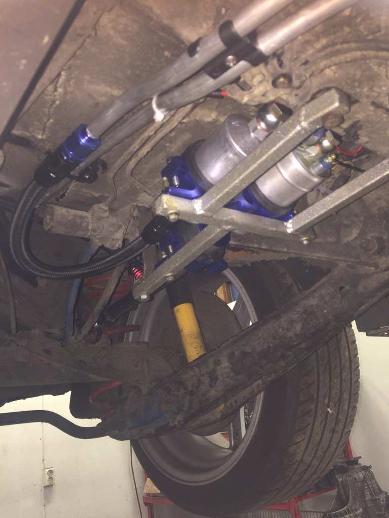

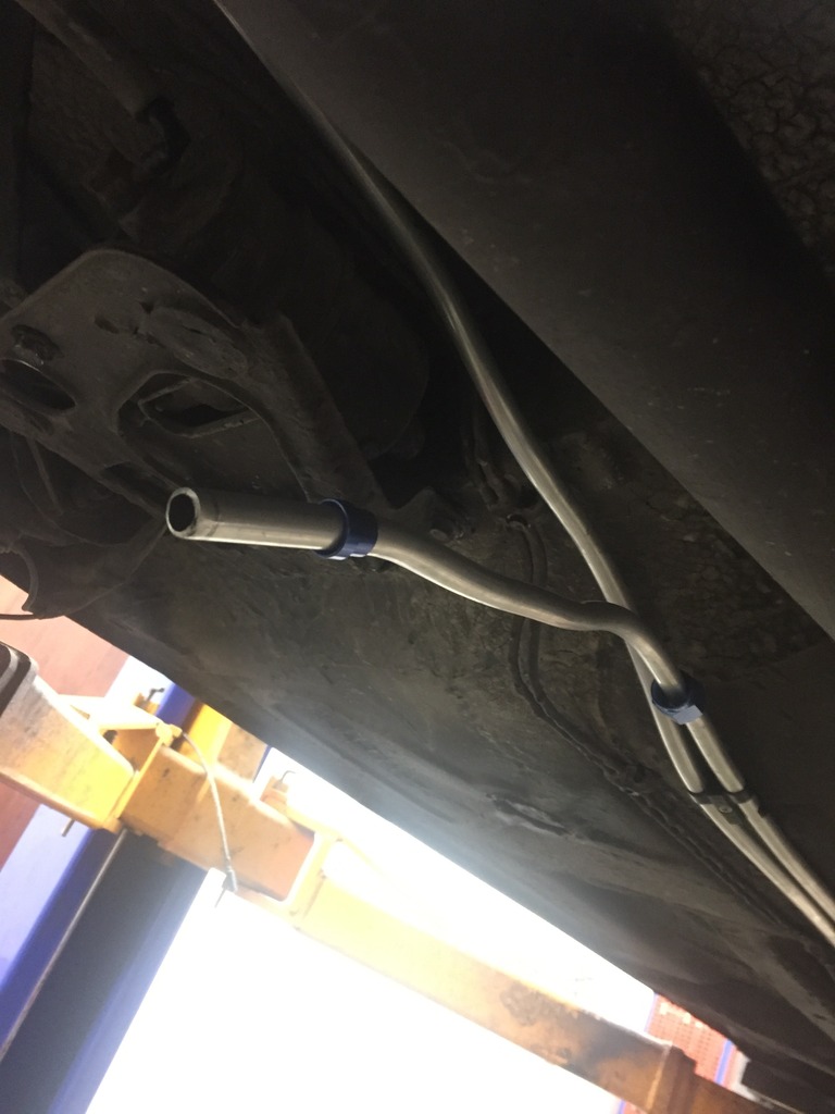

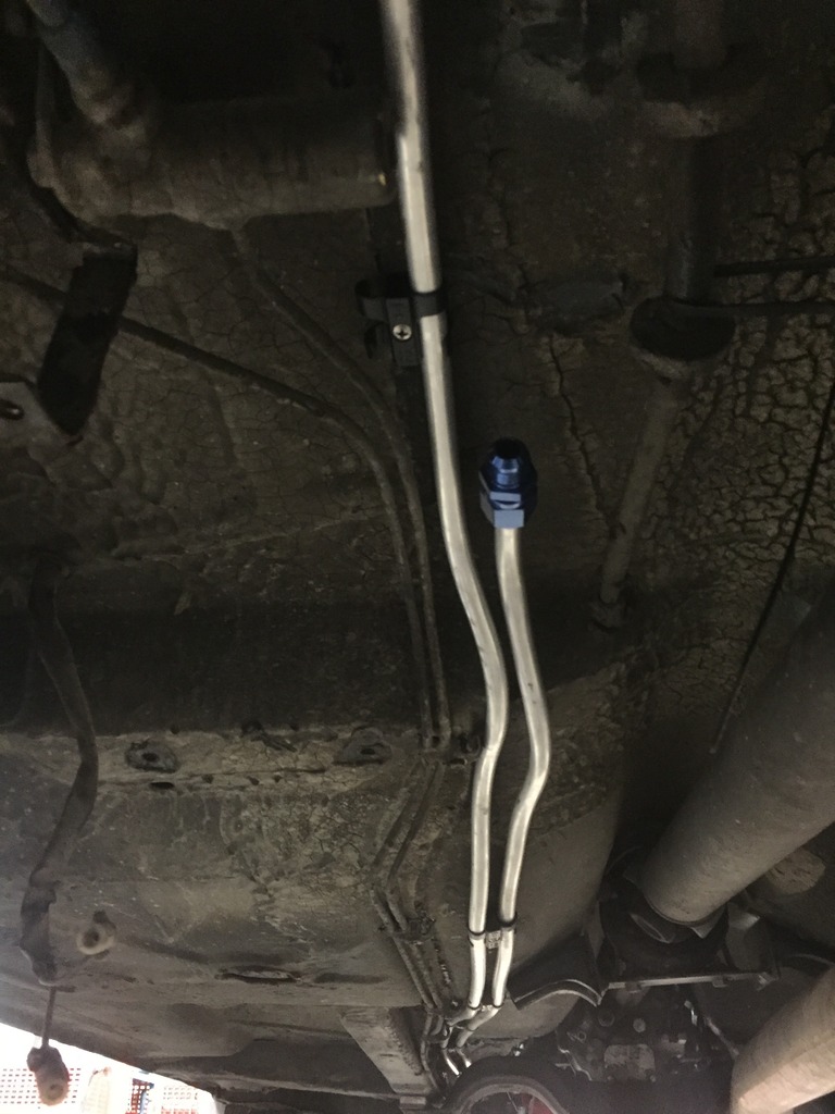

Fått montert bensinpumpe og filtra og tilhørende slanger og rør.
http://forum.vccn.no/img-dump/2017/01/651.jpg
http://forum.vccn.no/img-dump/2017/01/652.jpg
http://forum.vccn.no/img-dump/2017/01/653.jpg
Syns det ble ganske bra, og ganske ryddig.

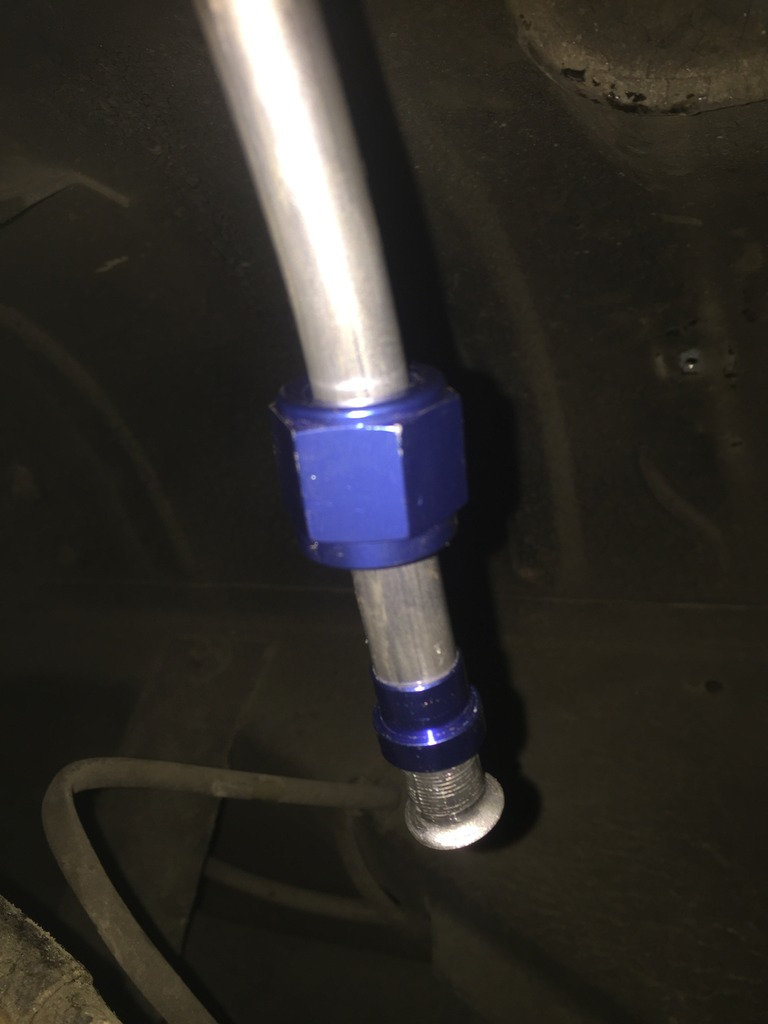

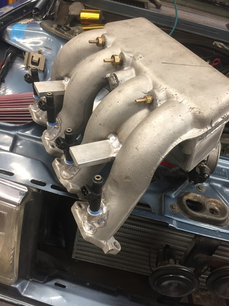

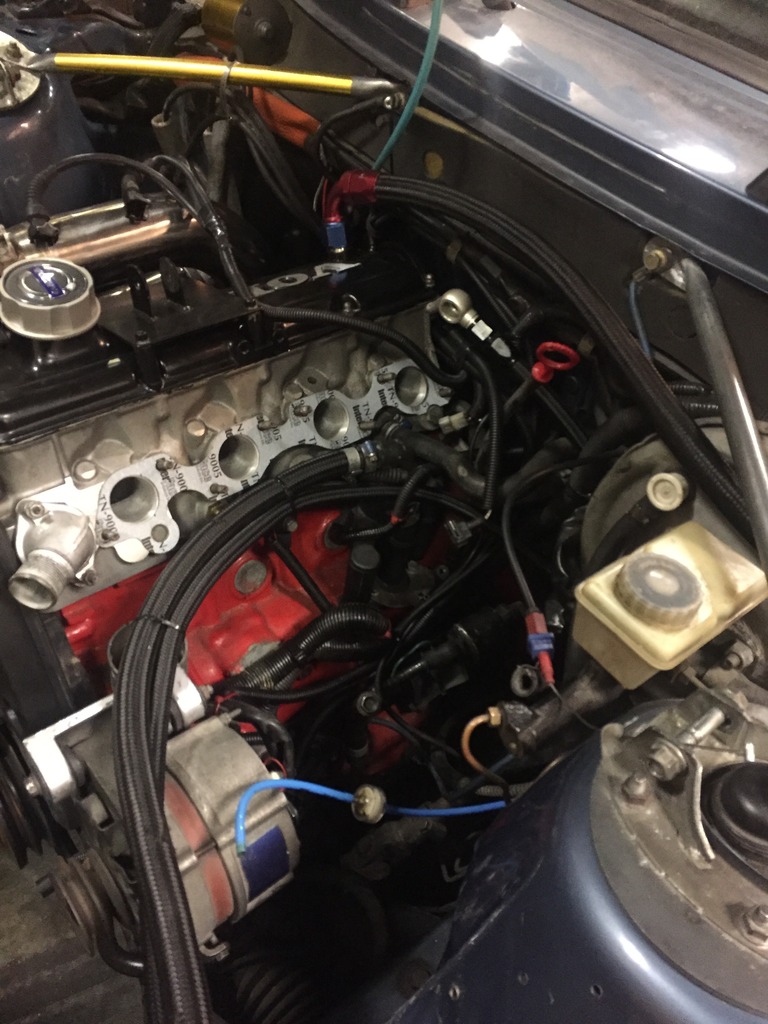

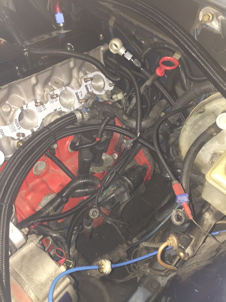

Litt opprydding i ledningsnettet under innsuget, fått på tur slangen til fuelrailen også, måtte ha Banjo i bakkant,
da det hadde tatt i torpediveggen med 90grader AN.kobling, gikk akkurat å få skrudd inn banjoskruen.
http://forum.vccn.no/img-dump/2017/01/656.jpg
http://forum.vccn.no/img-dump/2017/01/657.jpg

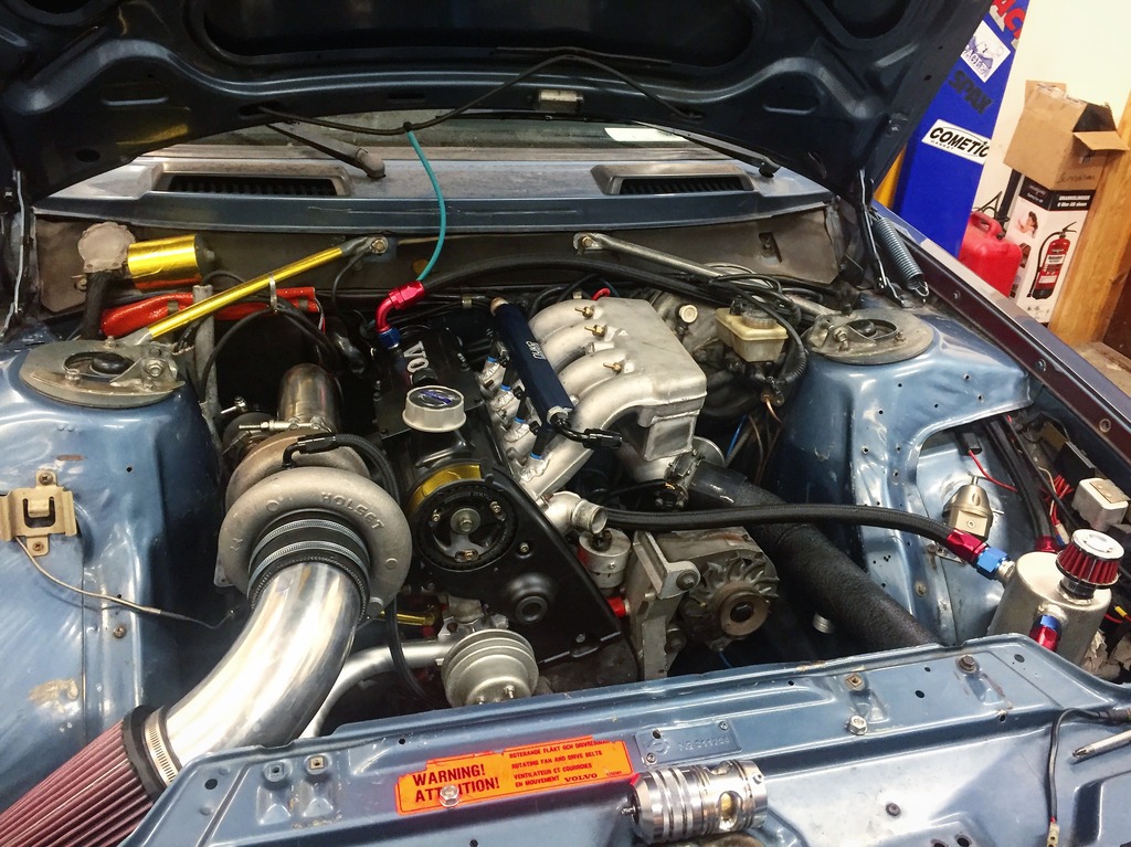

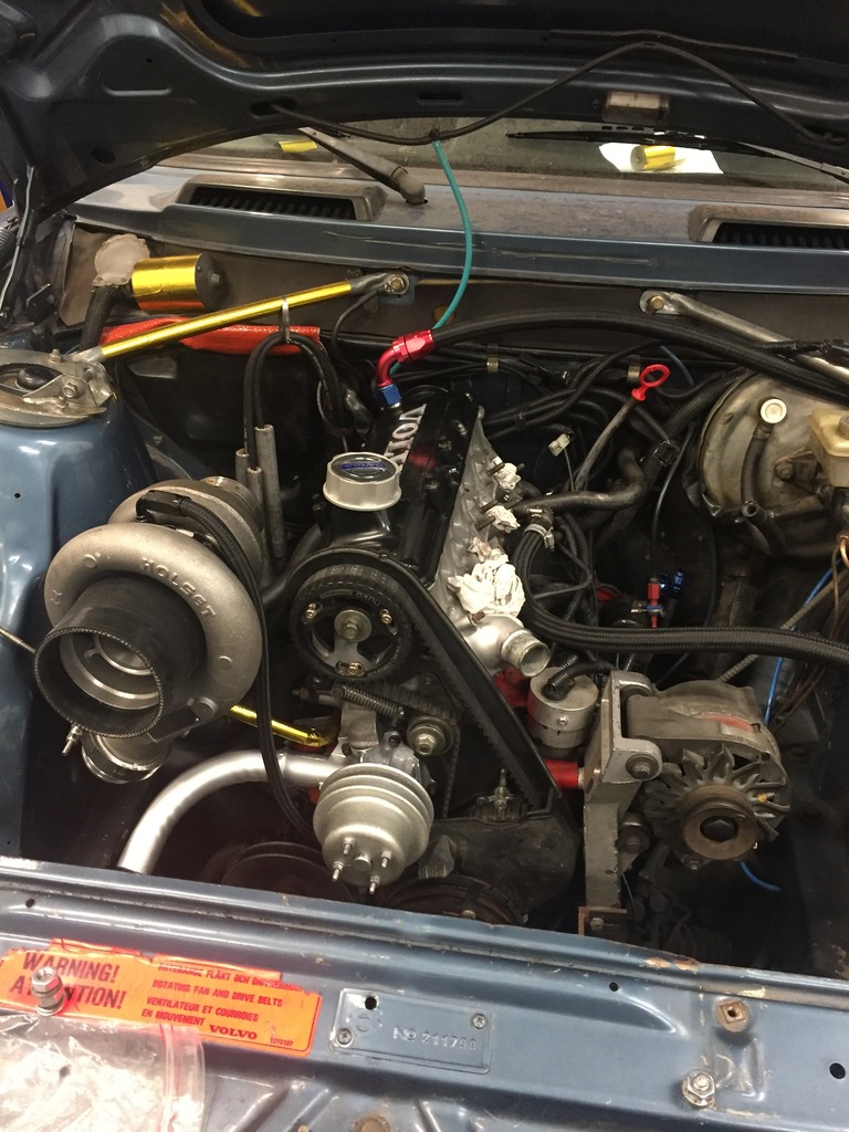

Motorrommet begynner også å ta form her, fått på fuelrail og lagd fester til den, og fått satt i dysene.
http://forum.vccn.no/img-dump/2017/01/658.jpg

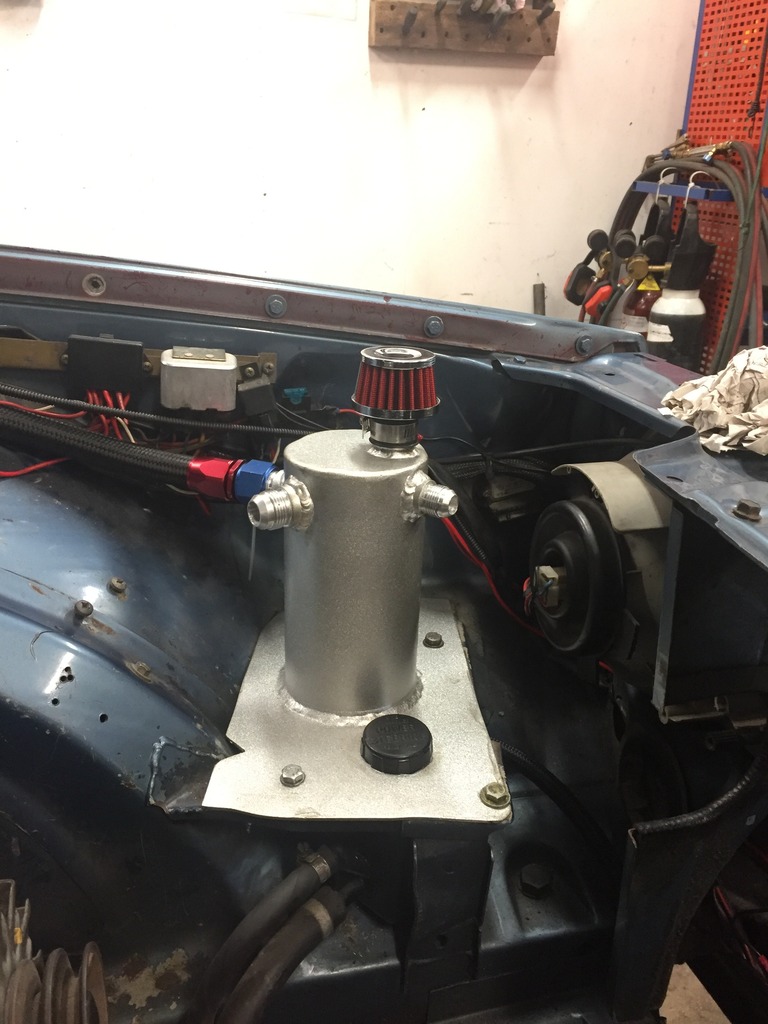

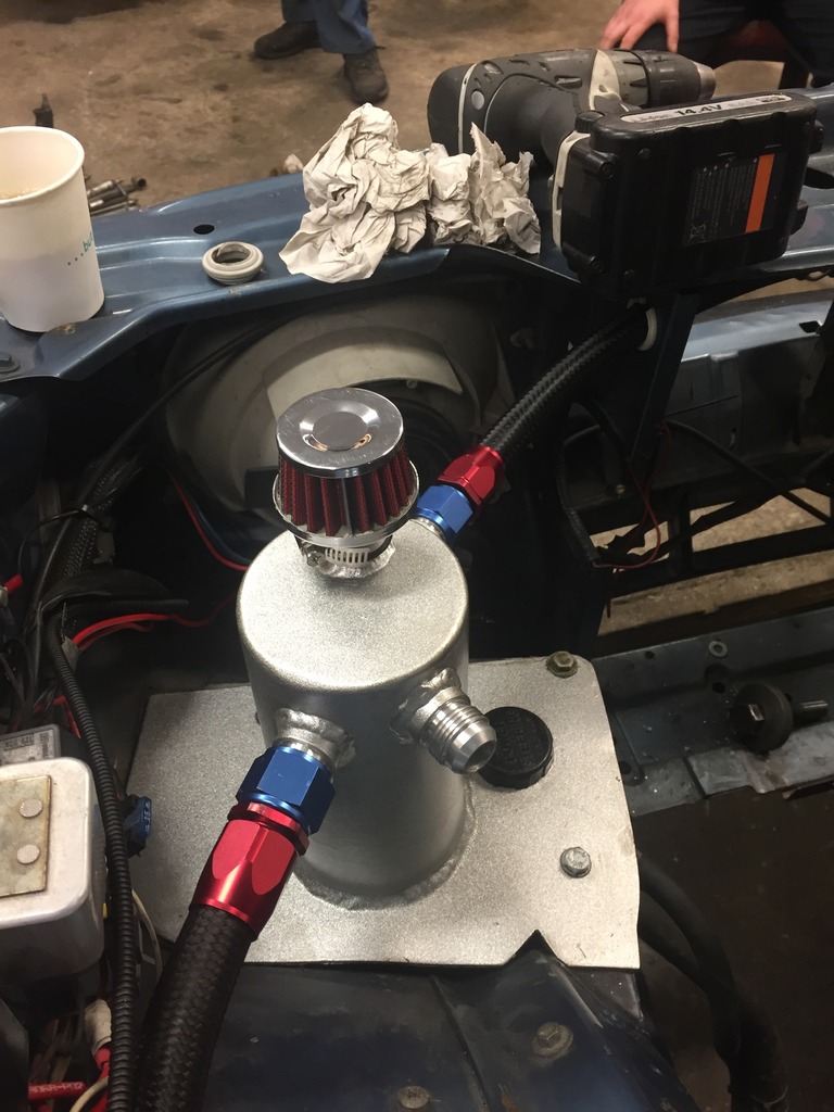

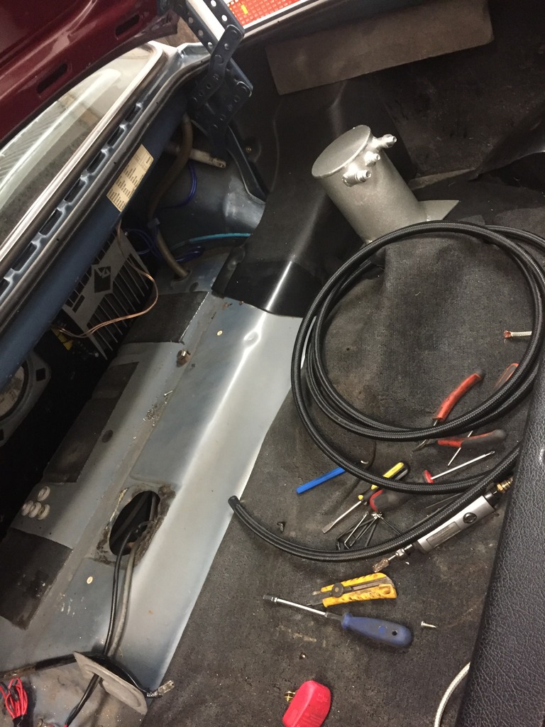

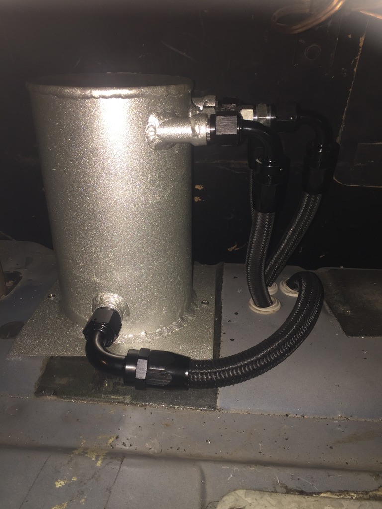

Også fått laget alle slangene til catchtanken og lagt opp de, gjorde en liten tabbe og sveisa inn 2stk AN6, istedet for bare en AN6,
fordi att AN6 slangen ikke gikk innpå den ene røra på tankarmaturet, så da ble det TESS og kjøpte overgang, da jeg hadde lakka
catchtanken og gadd ikke slipe den rein og så sveise på en AN8 nippel, ikke like fint men det får gå denne gangen.

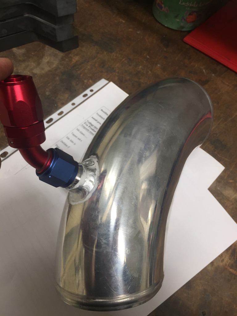

Sveisa inn en AN10 nippel i sugerøra til turboen, for å ha avtrekk fra oljecatchtanken og inn på turboen, greit å prøve å unngå
så mye oljedamp/damp og lukt, så har en teori om att dette funker, har åndefilter og for å ikke skape vakum i tanken.
ble forøvrig ganske førnøyd med sveisen her ;)

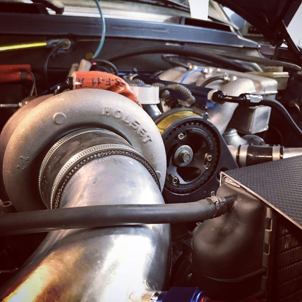

Har også lagd nye fester til radiatoren, fordi jeg ønsket å bruke den aluplata med carbonlook jeg hadde på tidligere :)
Så nå er det glipe mellom radiator og intercooler, men tror heller det er en fordel bare, da vil det ikke påvirke
kjølinga til intercooleren like mye kontra att radiatoren står helt inntil, men ble gjort slik til fordel for plata i hovedsak.

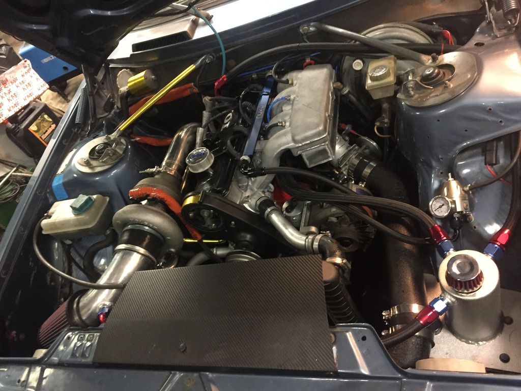

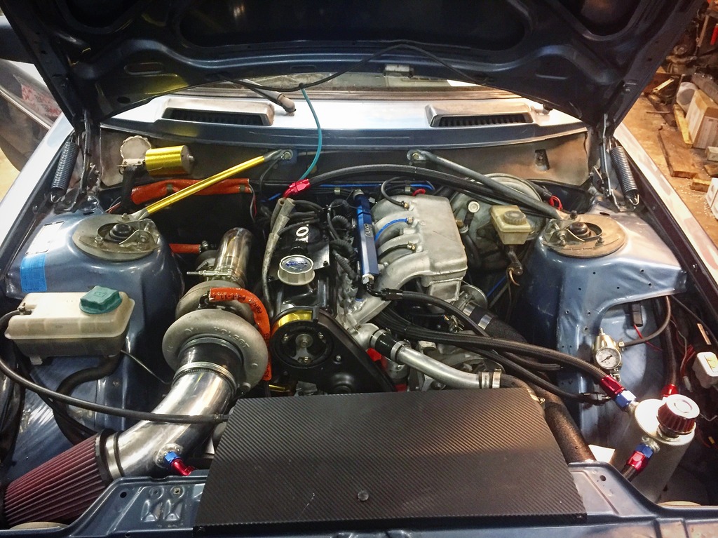

Motorrommet er så å si komplett her! :) Fått på alle slangene til bensinsystemet, og fått ordna med radiatorslanger og rør.
Ellers gått over ledningsrotet som er ved skjermen på førersia, ordna med en sikringsboks og fått samla ledningene, klipte
sikkert bort over 2 meter med unødvendig ledning, og la opp en hoved pluss til alle sikringene.

Da er så å si det meste i motorrommet ferdig! :) mangler å lage et varmeskjold til pluggledningene, bandasjere downpipen, få tak i
slik bleie til eksoshuset. Sitter også å grubler på om jeg skal lakkere sugerøra på turboen med svart krympelakk eller ikke...noen som
har forslag? synes det ser ganske bra ut blankt også...men kanskje mer anonymt med svart.
Men har litt jobb med det kosmetiske på bilen også :) er urlite rust på en kanal, så skal gå over kanalene til sommeren og få lakkert
opp skjermene og dørene siden jeg har fjernet nederste dørlistene på dører og skjermer.
Fikk starta den også nylig! Fikk han som mappa den sist til å bli med å justere fuelmappet og legge inn de nye dysene. Måtte halvere
fuelen omtrent :P Fikk trøbbel med at jeg ikke greide å kalibrere TPS'en også, så bytta til en annen en og da gikk det. Mulig den har
tatt kveld den jeg hadde fra før, rart det også igrunn. Men starta gjorde den, hører det er litt annen tomgang og eksoslyd nå.
blir spennende å se når den skal mappes! Skal bestille meg billet svinghjul til 707 trykkplate nå, og en sinterlammell, tror jeg går for
6-puck med fjæra senter. Noen som har kjørt 707 her før? med wirecutch? er redd den blir tung og jeg må bygge om til hydraulisk :/
Legger ved noen bilder til og ett klipp fra oppstarten.
