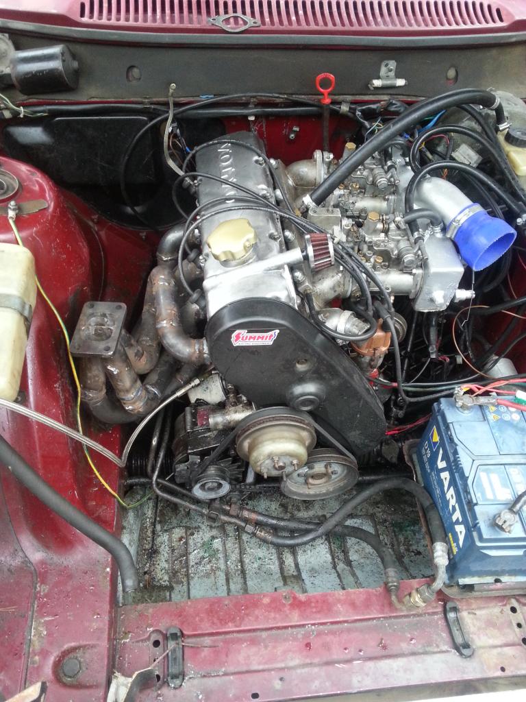

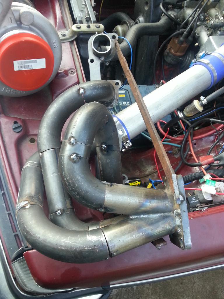

Da her jeg fått ånden over med og begynt så smått på grenrøret :cool: Fikk plassert kolektoren ca. der jeg ville ha den. Prøver å få så god plass som mulig til pluggledninger osv. Hva tenker folk om plasseringen av turboen?

Ser helt ok ut.
Nå når du skal lage grenrøret selv så forsøk å lage kollektoren så lang og så rett som mulig. Høres sikkert sykt ut, men ett kosteskaft eller lignende kan brukes som ett verktøy for å sikre at vinkelen på rørene inn til turbinhuset blir slik at eksospulsene beholder farten og treffer rett inn i halsen på turbinhuset og ikke går rett inn i en av veggene og mister momentet.
Foreslår at du bytter ut filteret på veivhusventilasjonene med ett trimluftfilter til moped. Disse har større og mer riktig diameter på inngangen.
Greit sleeper stuk på bilen, liker det :cool: Gøy med gasser turbo :)
Okay. Har modifisert en kollektor som opprinnelig var laget uten pulsplitt. Men skullr vel kanskje ikke ha så mye å si...

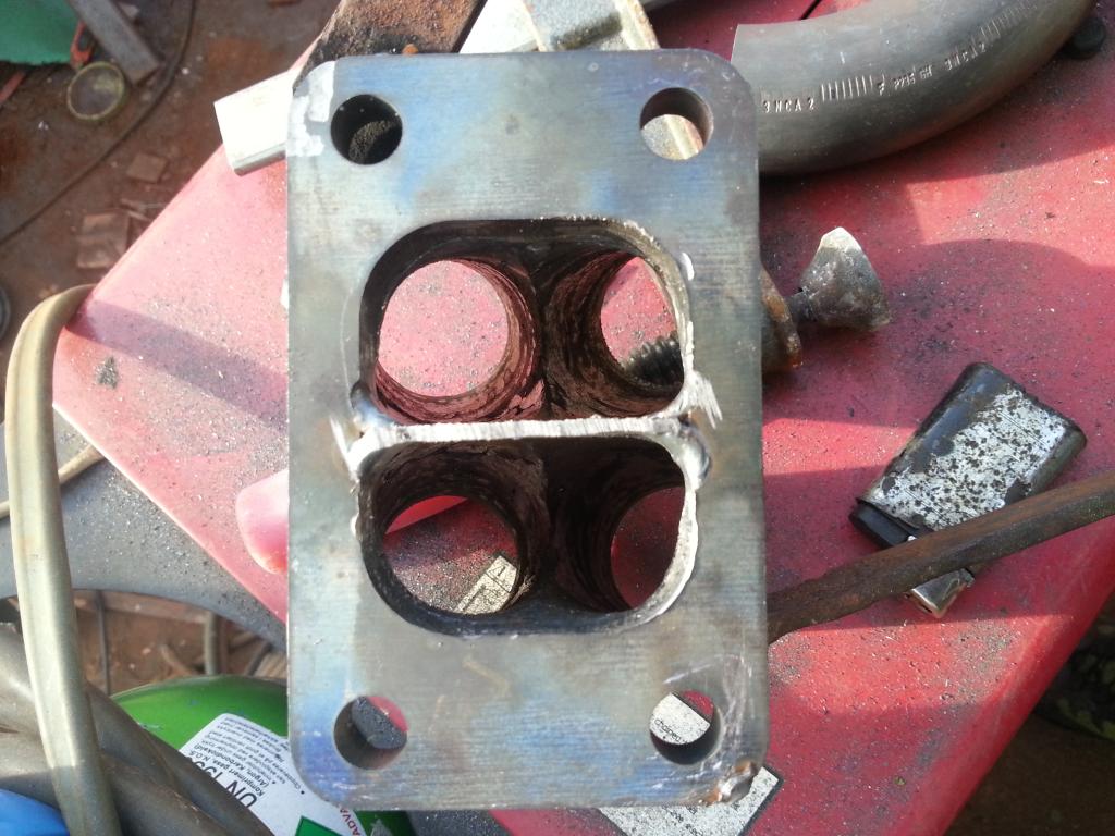

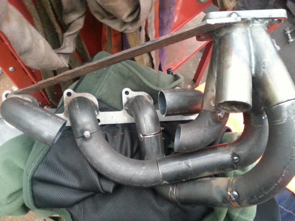

Her er noen bilder av grenrøret så langt. Røret fra sylinder 1 skal flyttes lit på da det ble litt trangt. Tror alle rørene kommer til å bli i ganske lik lende. vet ikke hvor mye det har å si på turbo motor. Ellers gikk jeg tom for rett rør, så må skaffe en liten stubb før jeg får det helt ferdig (38mm inv.)

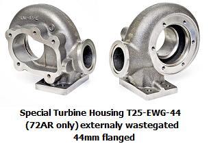

Skal ha extern WG. bør jeg ha to rør helt frem til WG. Eller holder det att jeg samler de sammen ett stykke utenfor kollektoren? kan jeg bruke rør med mindre diameter her eller bør de også være 38mm?

Ingen meninger om grenrøret? da blir det vel bra da :p

Ser lovende ut spør du meg.
Jeg mener at du trygt kan bruke rør i litt mindre diameter ut til WG og jeg mener at disse rørene også bør være så korte som mulig.
Jeg liker best denne type løsning:

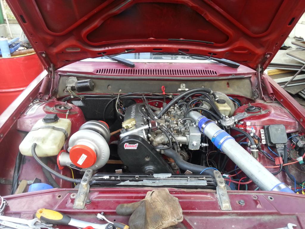

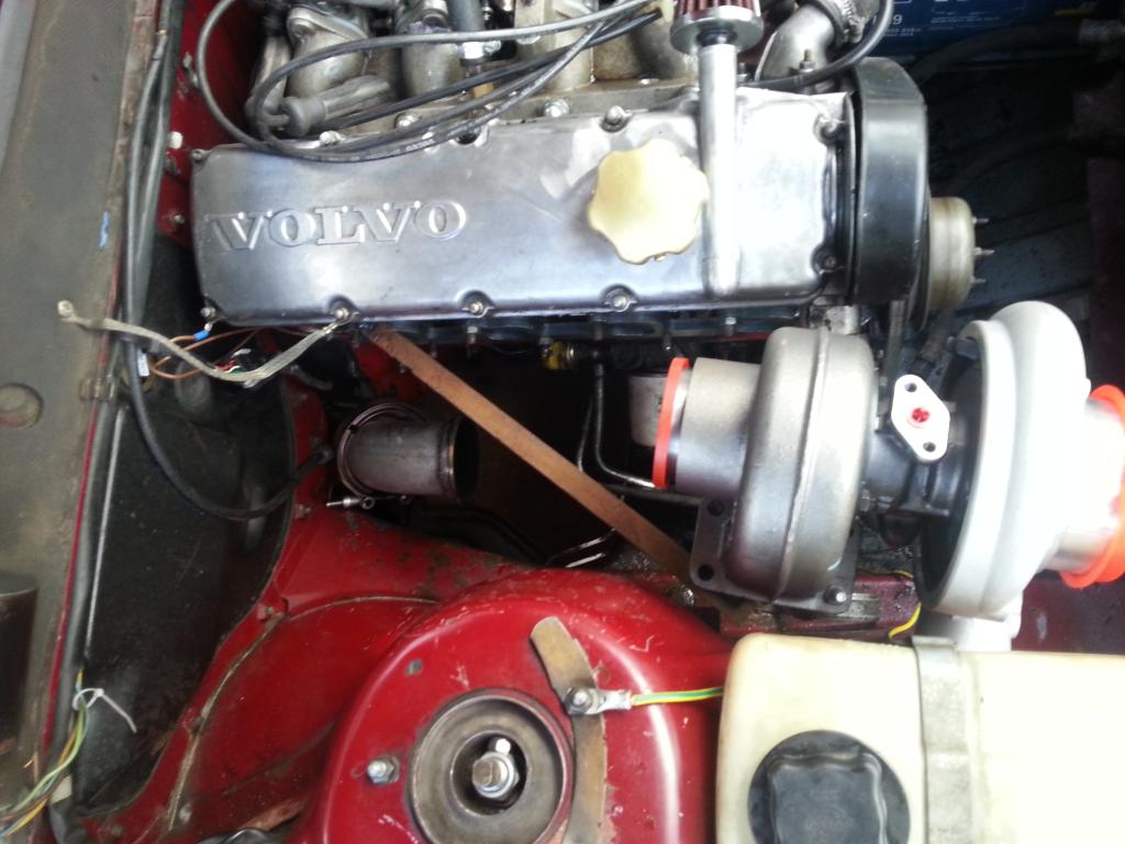

Da har jeg gjort litt igjen. Ble nesten ferdig med grenrøret i går. Har fått helsveist det, mangler kun å bestemme meg for hvor jeg skal ha WG'n. Ble igrunn veldig fornøyd med utformingen på grenrøret. god klaring til både pluggkabler, dynamo og radiatorslanger. :)
Har også demontert lit i motorrommet. skal gjøre om på litt forskjellige dårlige løsninger, bytte noen pakninger og rydde opp i el-nettet.

Rå maskin, omtrent samma motoroppsett som jeg har på g [emoji106]
