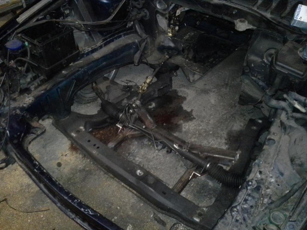

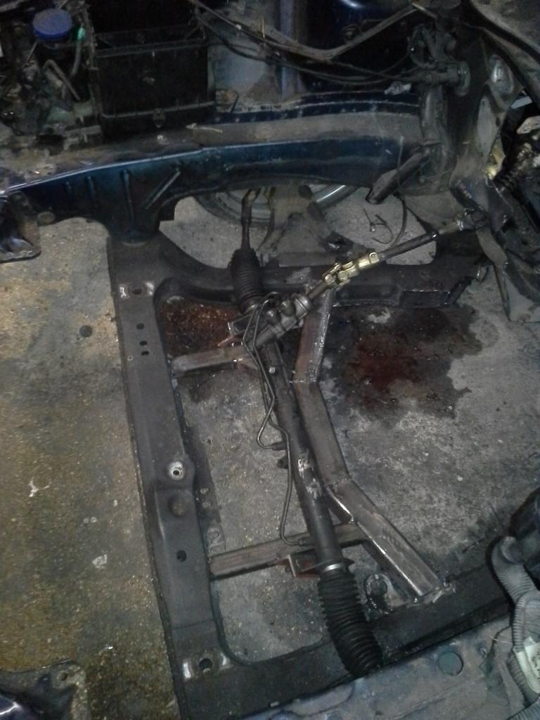

Det jeg tenker på (forutsatt at jeg har forstått Ackermanns prinsipp riktig) er at senteret på endeleddet på styrestaget skal ligge på linjen man trekker fra bærekule i forstillingen til senter på bakaksling. Når tannstanga er montert bak forstillinga sitter derfor endeleddet litt innenfor bærkula, mens når tannstanga er montert FORAN forstillinga skal endeleddet sitte litt utenfor bærekula. Derfor hadde det kanskje vært en ide å bruke fjærbein fra f.eks. 240/740/940 dersom du skal ha tannstanga foran.
Fant ikke noen gode prinsipptegninger som viser tannstang montert foran forstillinga - denne var nok den beste:
http://photos1.blogger.com/blogger/5...0/Ackerman.gif
Håper jeg gjorde meg bedre forstått nå :)
