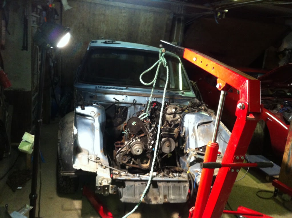

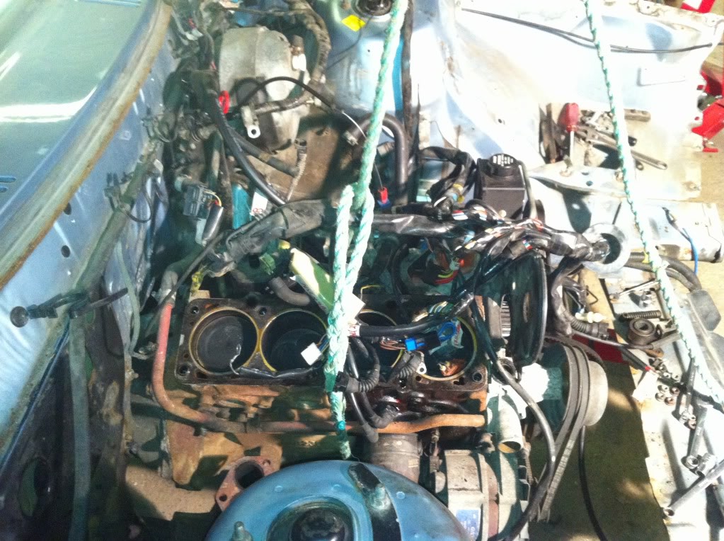

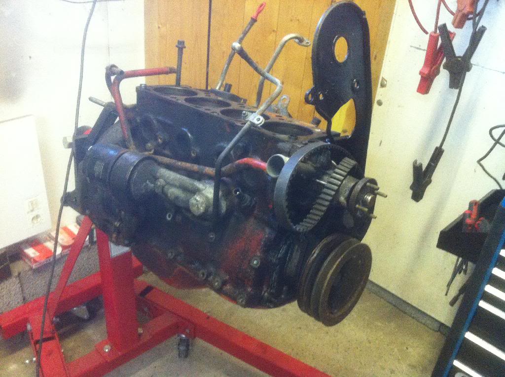

motor på vei ut:
http://forum.vccn.no/img-dump/2013/07/125.jpg
toppen solgte jeg til fordel for litt mer gryn i motorsparebøssa;)

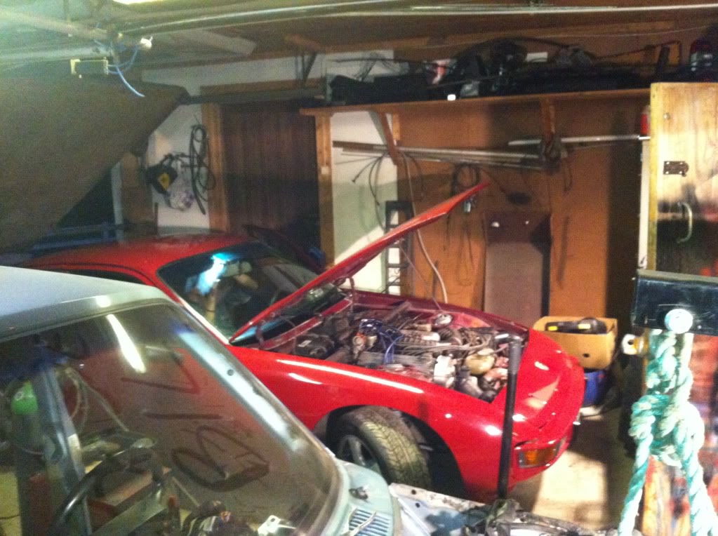

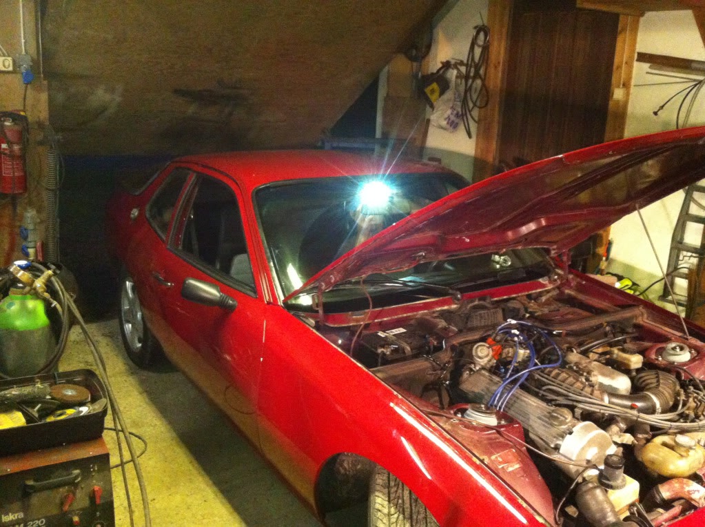

en kompis var innom med sin nyinnkjøpte porsche 924. nylakkert (hjemmelakkert trur jeg da) men ellers fin...
http://forum.vccn.no/img-dump/2013/07/127.jpg
http://forum.vccn.no/img-dump/2013/07/128.jpg

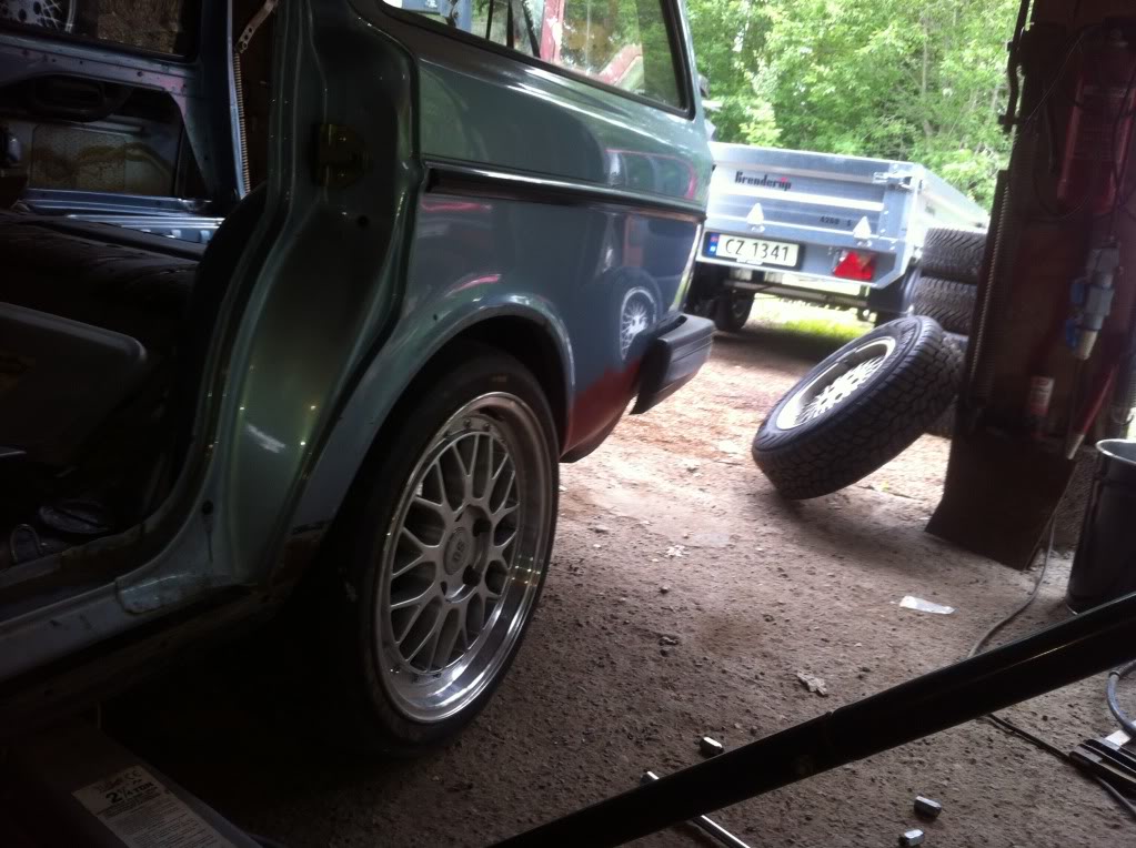

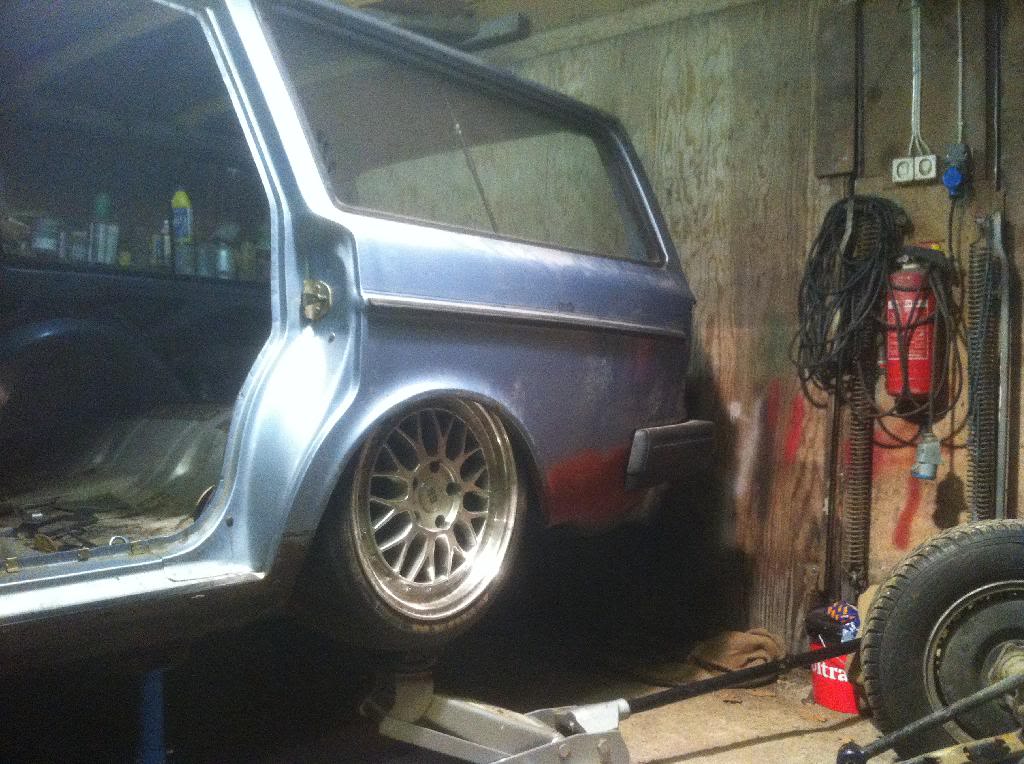

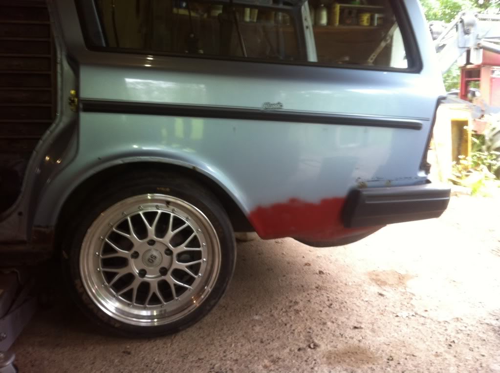

måtte låne en GS Silvertrack felg av en kompis å sette under hjulbuen for å se. blei småfrekt synes je da.
http://forum.vccn.no/img-dump/2013/07/129.jpg
http://forum.vccn.no/img-dump/2013/07/130.jpg

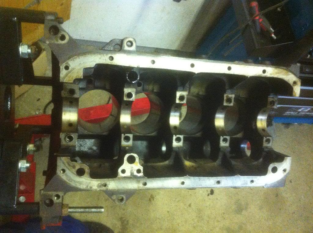

ellers med motor ute er jeg offesielt på utkikk FK/FT motor med papirer for godkjenning i orden. Må ikke være strøken bare hel og komplett. den skal demonteres og pusses opp uansett, men trenger ikke være et vrak liksom:) send PM hvis du har eller veit om noe på østlandet:)
Da har det vært en stund sia siste oppdatering. det har ikke skjedd så voldsomt mye mer, men jeg mener det er nok til en liten bildeserie i hvertfall.
Jeg fikk kjøpe den "semi" havarerte fk motorn til Erlend Dystland her på forumet for en hyggelig pris. selgern var også hyggelig og skrev kontrakt og laga kopi av vognkortet til 940'n sin så jeg slepper å krangle så alt for mye med BT:) den står nå i bukken og venter bare på og blir pelt fra hverandre. detta gidder jeg ikke gjøra før jeg har penger til borring, planing, polering og balansering. har maila med VS motor og fikk en hyggelig pris der så det blir nok arbe på han snart.
ikke noe glansbilde, men den er et utgangspunkt, med papirer som i grunn er det viktigste.

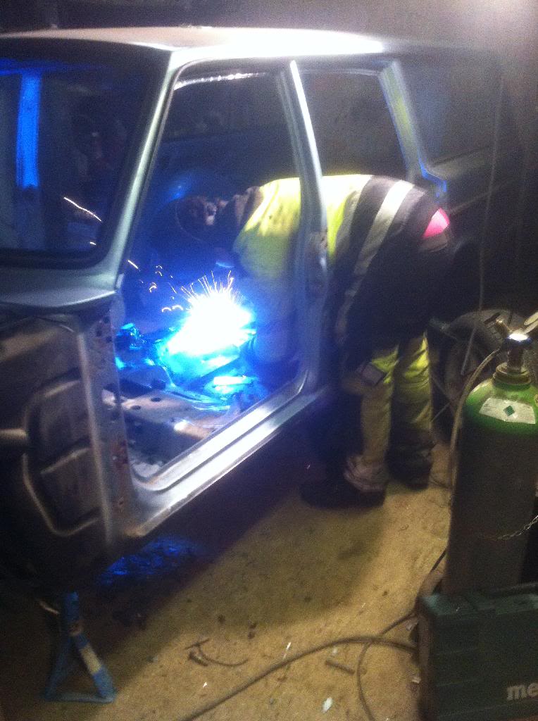

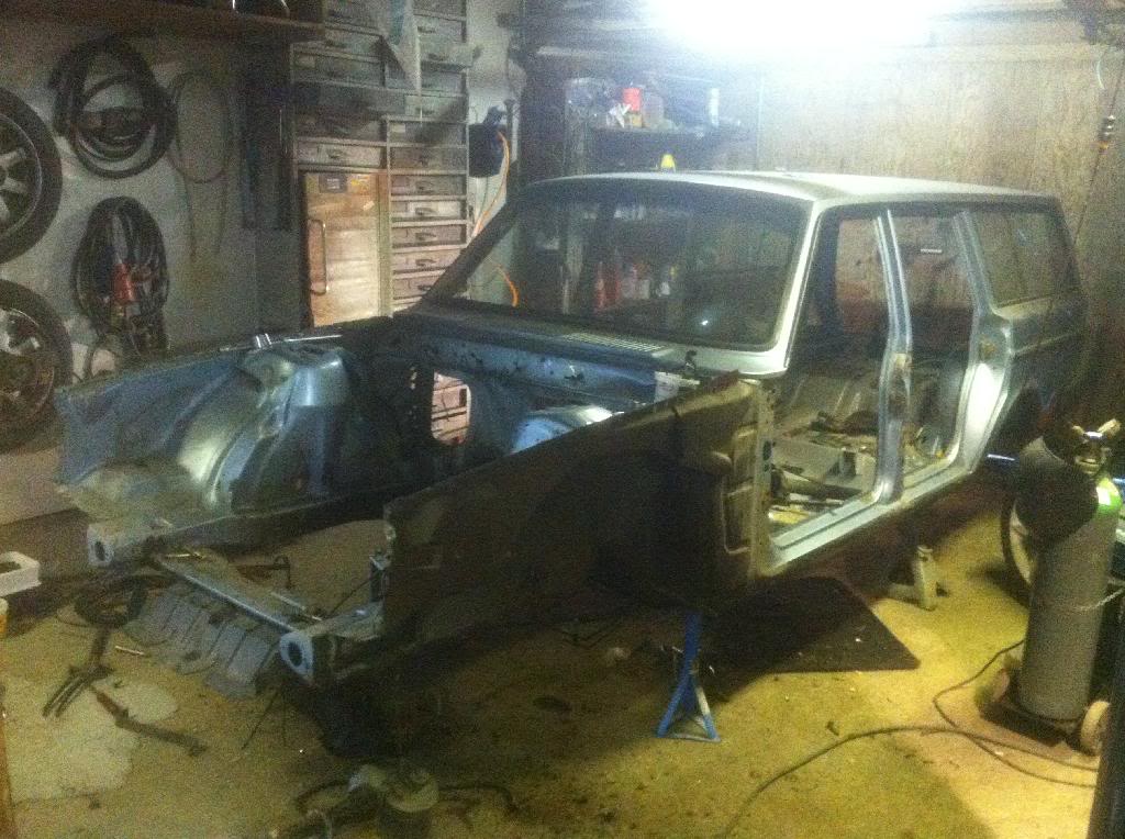

bilen er bare skallet for tida. sveising av gulv og mye tectylskraping og henge fingra i:)

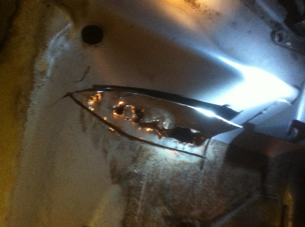

hakka opp i håp om å finne friskt stål....
http://forum.vccn.no/img-dump/2014/03/999.jpg
Rusta har begynt akkurat i skjøten i de to platene som danner den bakre setekassa. Flere som har opplevd rust her?
http://forum.vccn.no/img-dump/2014/03/1000.jpg

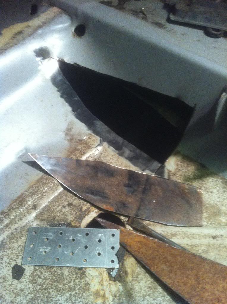

Fant til slutt enden på elendigheta og kappa ut skiten.
http://forum.vccn.no/img-dump/2014/03/1001.jpg

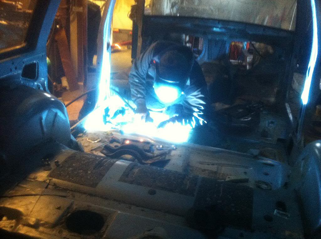

Kasta sveiser'n inn i bilen
http://forum.vccn.no/img-dump/2014/03/1003.jpg
actionbilder må tel:cool:

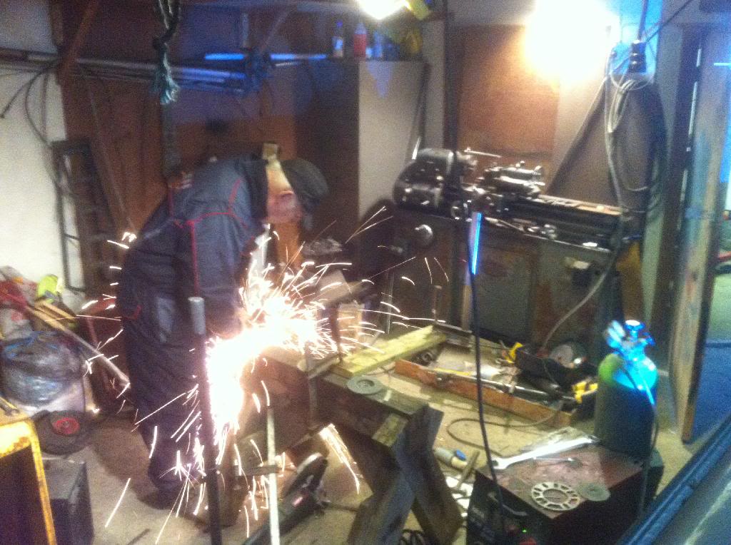

Bestefattern også i full gang med noe fabrikkering av hydraulikkdeler til traktor. i bakgrunn en Weiler Dreibenk som er eldre en han.
http://forum.vccn.no/img-dump/2014/03/1006.jpg

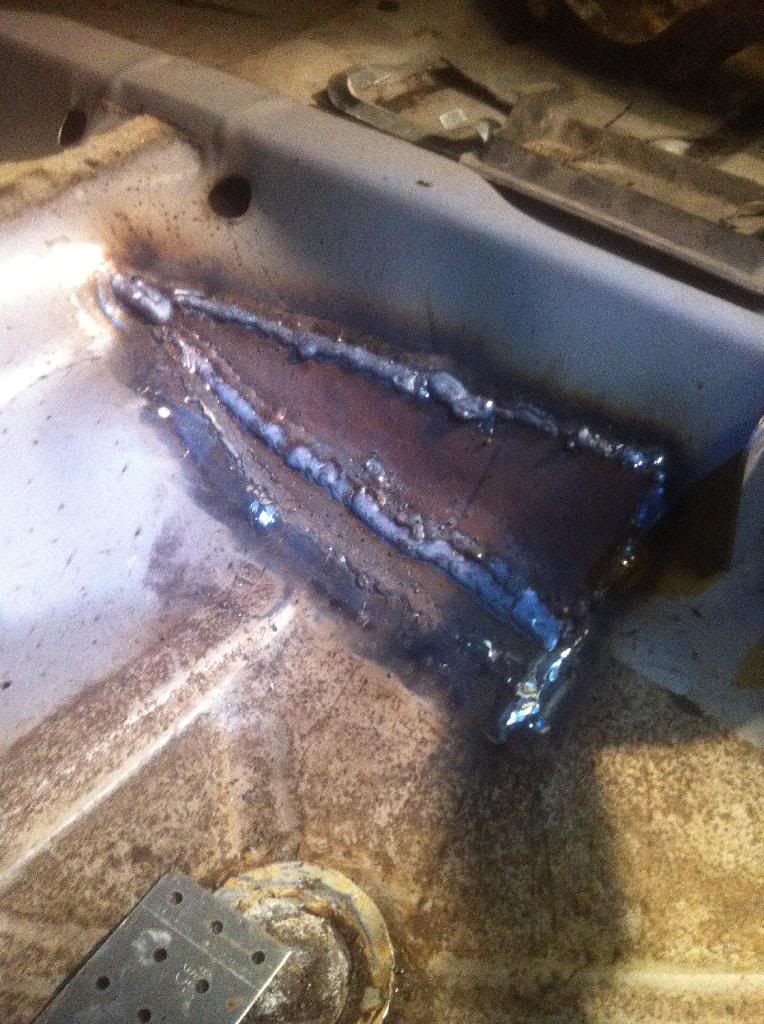

Nesten ferdig resultat av sveisejobben. sveisa med syrefast tråd. skal slipes litt til, men så lenge det er tett og holdbart så er det samme for meg hvordan det ser ut:)

måtte teste litt til med Silvertrack felgen da:) kommer aldri til å bli så lav:o
http://forum.vccn.no/img-dump/2014/03/1008.jpghttp://forum.vccn.no/img-dump/2014/03/1009.jpg

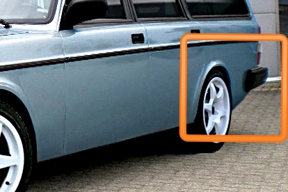

Liker at du skal bygge om til flatnose, men liker ikkje at du skal fjerne baljane:p
Bilen ser mykje høgare ut og du må senke den myykje før det skal sjå bra ut..I tillegg viser den orginale bensintanken og eksospotta frå sida, det ser ikkje fint ut:)

Sjå på detta bilde for eksempel..Sjølv om bilen er griselav på detta bildet blir den høg viss du ser for deg at baljen er vekke:)Og det blir ein rar overgang frå kanal til bakskjerm når bakskjermen er så mykje høgare over bakken..
Men det er mi meining, du bestemmer jo såklart sjølv:)

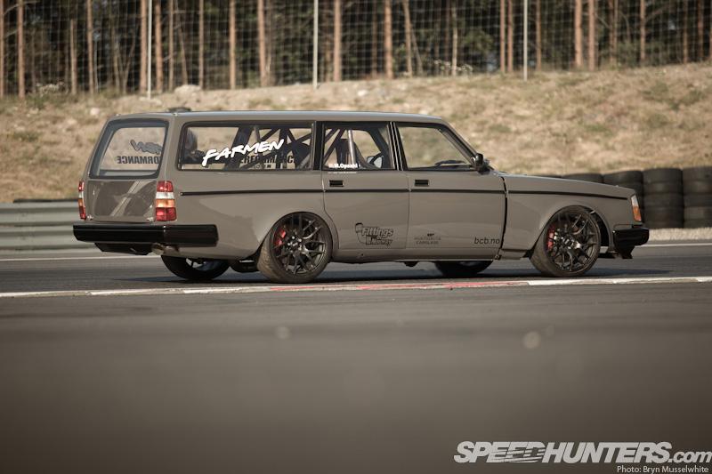

For å begrunne denna ideen min litt da, så kan du jo se på bilen til farmen performance bilen til Magnus. Mye av av grunnen til at jeg vurderer detta er at jeg synes 240 blir mye mer linjelekker når baljene er er borte/modifisert.

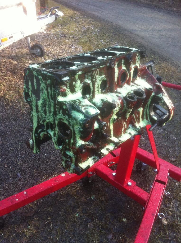

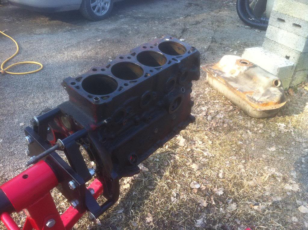

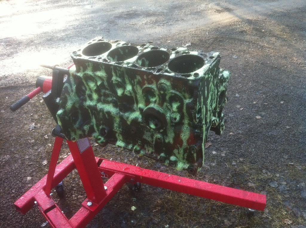

Klora litt med FK'n idag, da sveisern hadde annet å finna på;) demonterte skiten og tenkte den var moden for en høytrykksspyling.
trilla ut i finvær. den har fått kallenavnet svartblokka...
http://forum.vccn.no/img-dump/2014/03/1867.jpg

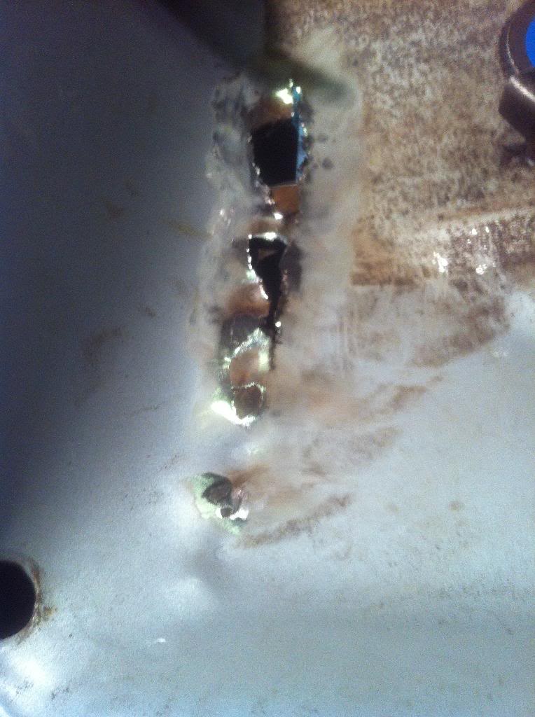

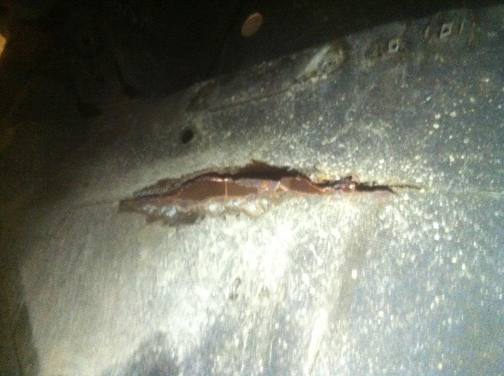

bensintanken i bakgrunn er det høl i fant jeg ut idag.. så må ha det nytt og.
http://forum.vccn.no/img-dump/2014/03/1868.jpg

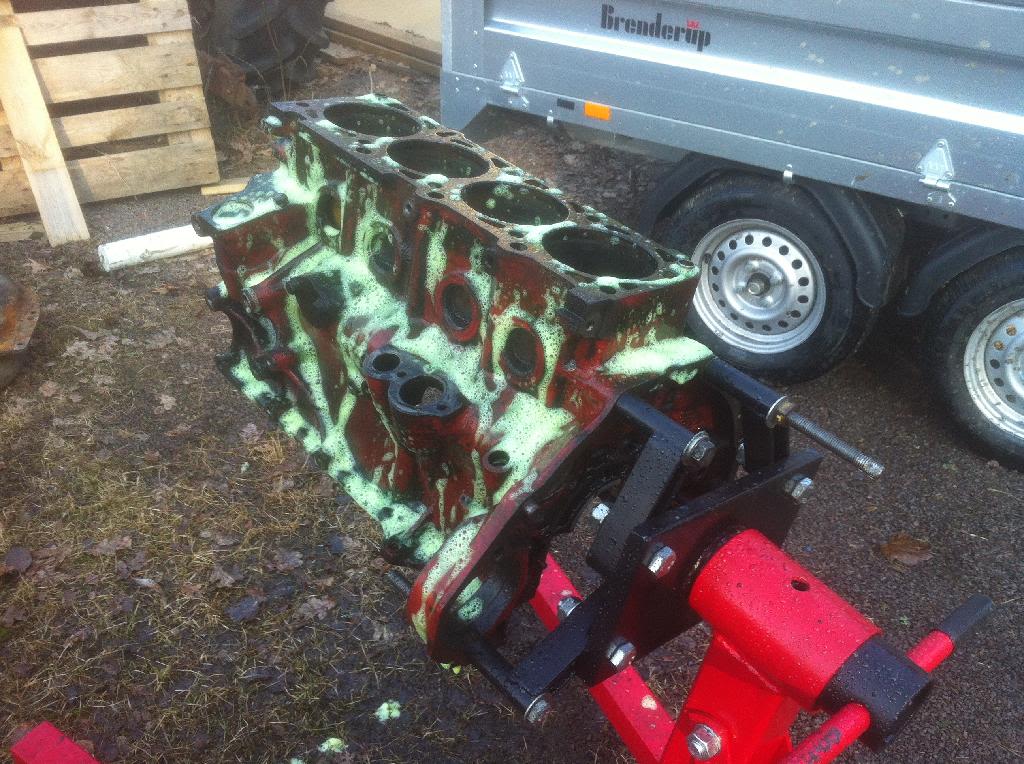

spyla av det værste og spraya godt med jif ovnrens. sto i over en time.
http://forum.vccn.no/img-dump/2014/03/1869.jpg
http://forum.vccn.no/img-dump/2014/03/1870.jpg
http://forum.vccn.no/img-dump/2014/03/1871.jpg

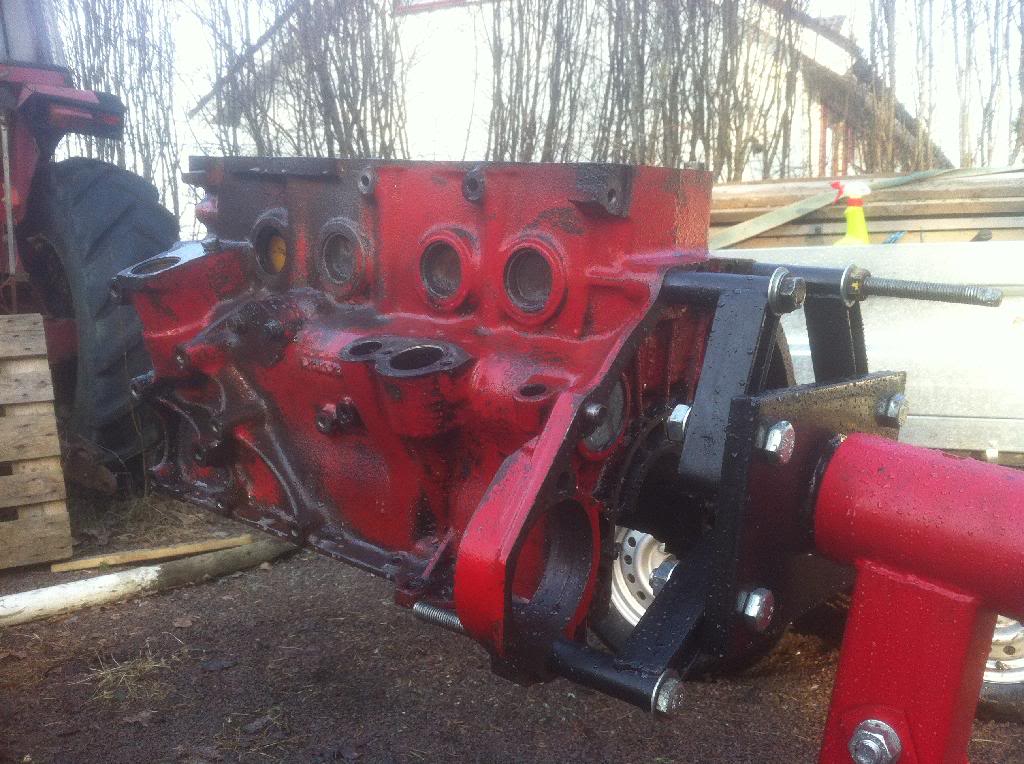

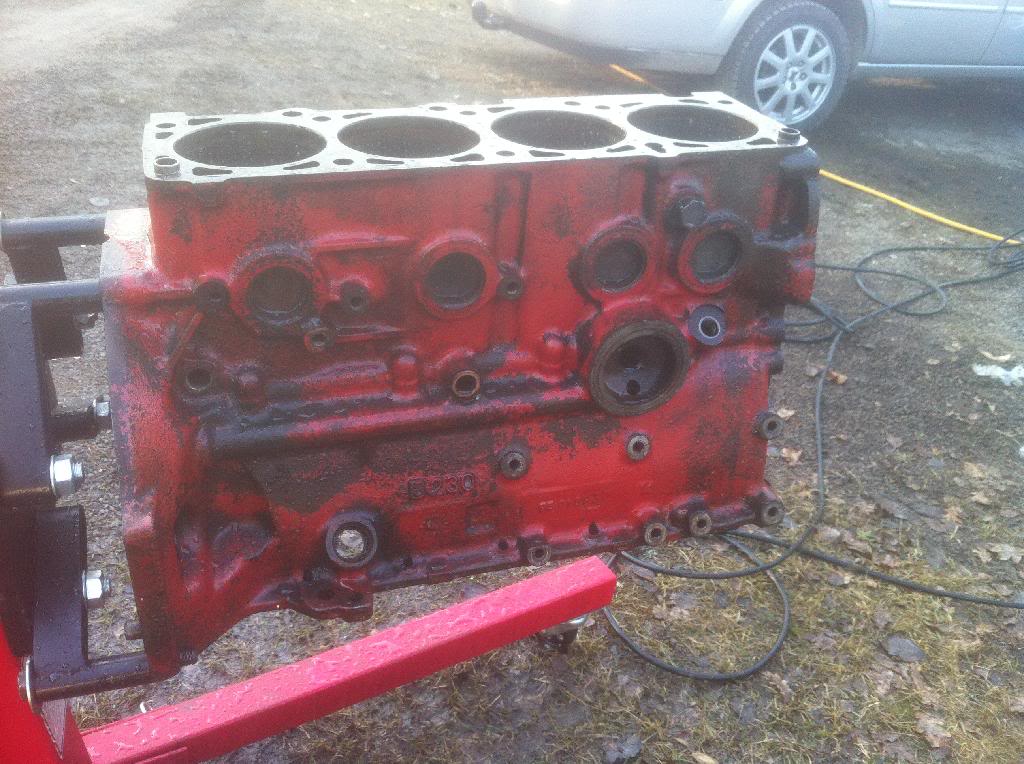

Etter spylerunde nr 2 så den sånn ut. var jo faktisk litt rød og jo:confused:
http://forum.vccn.no/img-dump/2014/03/1872.jpg
http://forum.vccn.no/img-dump/2014/03/1873.jpg

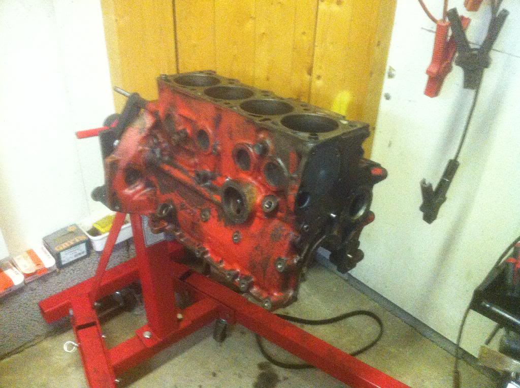

Blåst rein/tørr med kompressor og trilla inn for videre innspeksjon.
http://forum.vccn.no/img-dump/2014/03/1874.jpg
http://forum.vccn.no/img-dump/2014/03/1875.jpg
blei ikke så halvgæli:cool:
når lønna kommer blir blokka sendt til VS motor for borring til 1. overdim, avbalansering og polering av veivparti, og skjekking at alle flater som skal være rette er rette:o
