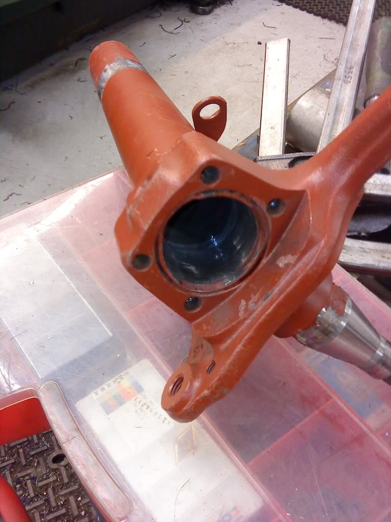

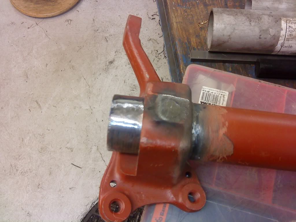

Brage, legg ut nokre bilde fra sveisemetoden til rumenerene:)
Begge to har gode poeng her!Ein sveis trenger ikkje sjå ut som guds verk for og ha funksjon, men bør sjå nåkelunde ut som Lars Gunnar påpeiker:)
Skal prøve få tatt nåken bilder, men er så vanskeleg med mobilkamera!Får ikkje tatt klare nærbilder med den..

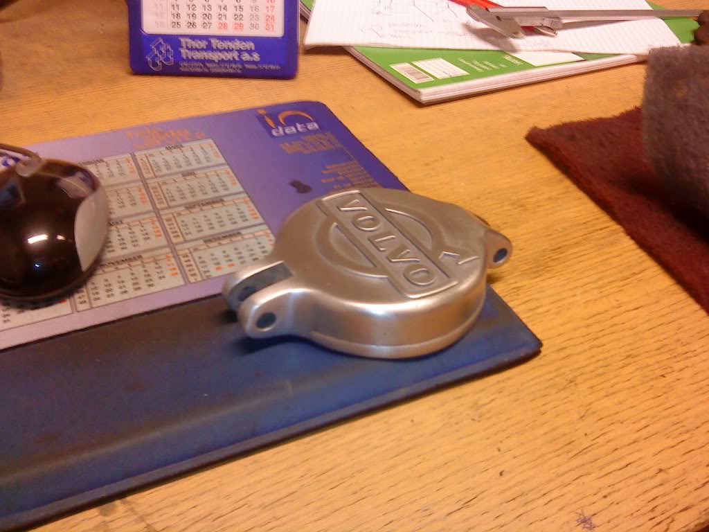

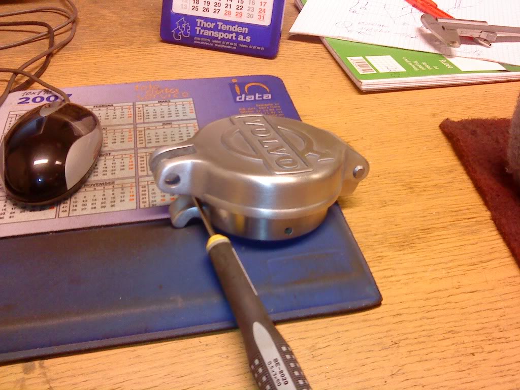

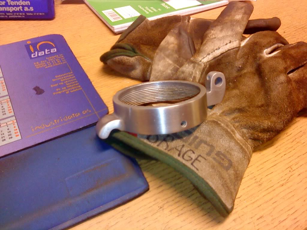

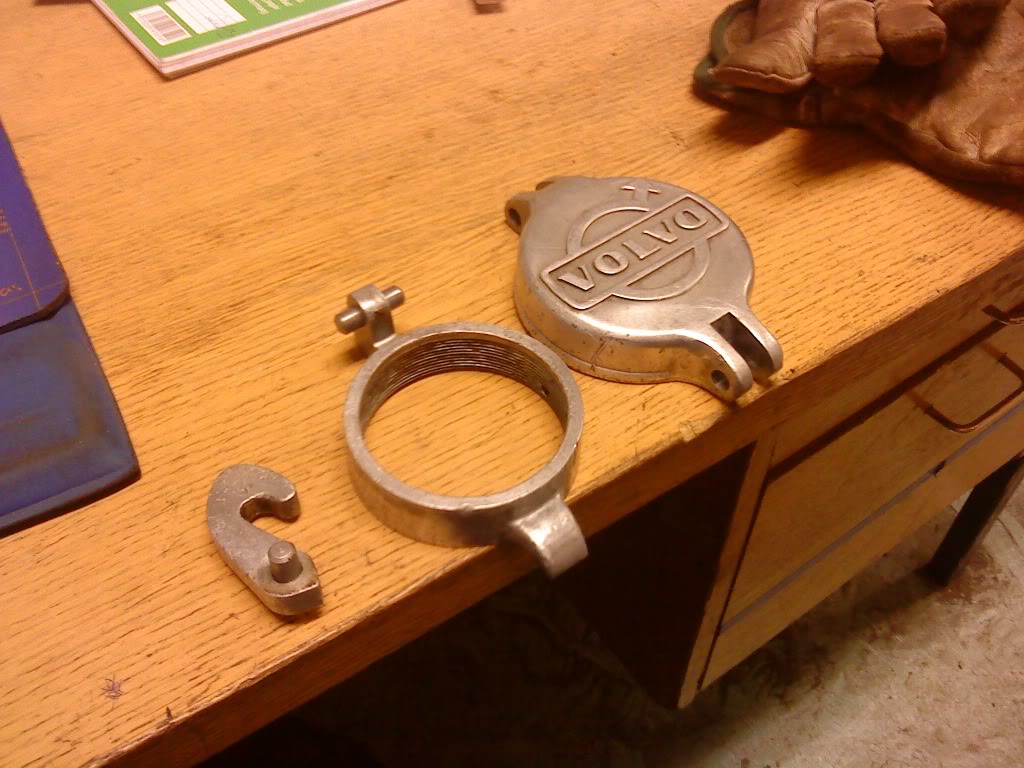

Liten update på lokket idag og, kansje kjedeleg men alle bilder er vel bedre ein ingen?:p

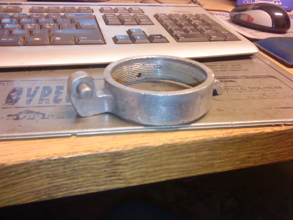

Fant ut at det kunne demonterast heilt, var to stykk m3 settskruar som holdt ihop hengsla og kroken
http://forum.vccn.no/img-dump/2013/02/350.jpg
Kom seg etter ei natt i whitesprit + litt stålbørste idag:)Neste steg er pussing
http://forum.vccn.no/img-dump/2013/02/351.jpg
Kjem ikkje til og gjere det strøkent, men litt blankare og eit greit utsende:)Skal være litt patina på det!:p
Fekk nesten pussa ferdig lokket idag, manlga kun låsekroken:)
Vanskeleg og få med på bilde, men blei ei kul matt overflate på det

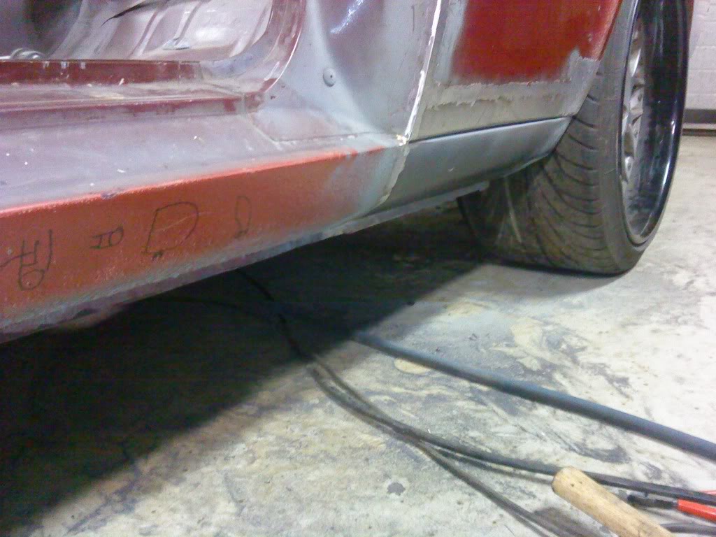

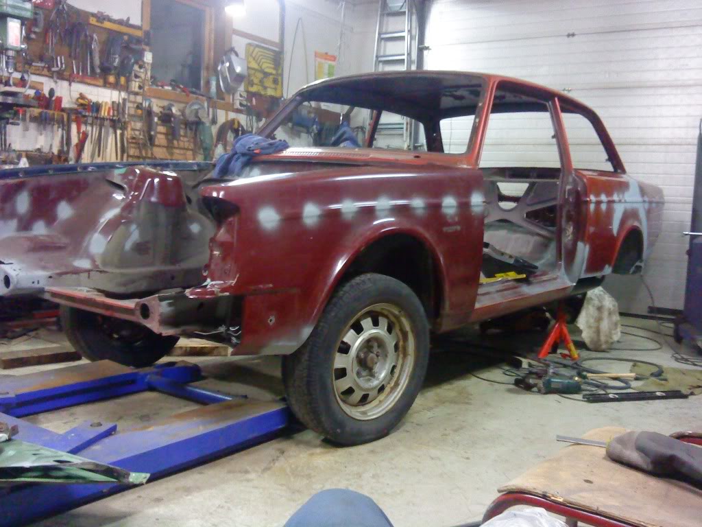

Var nede på verkstaden ein tur og, driver og heilsveisar kanalen..Men ikkje nåke og ta bilde av, så tok eit oversiktsbilde av bilen:)
http://forum.vccn.no/img-dump/2013/02/444.jpg
Nærmer seg vel lakk nå snart, Brage? :D
Gleder meg virkelig til å se denne ferdig :D feiende flott arbeid du gjør.. :D
S Tusen takk for det, artig og høyre!:D Gledar meg "litt" sjølv og:p
Ja trur det, var berre tenkt og lakke den ein gang:p

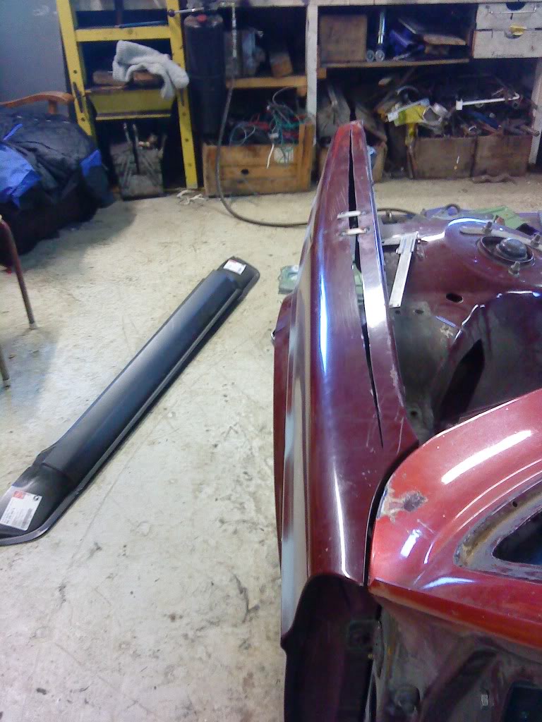

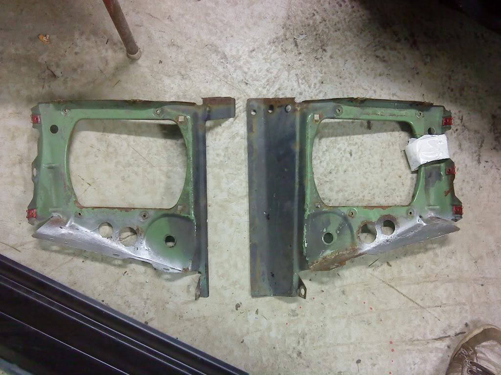

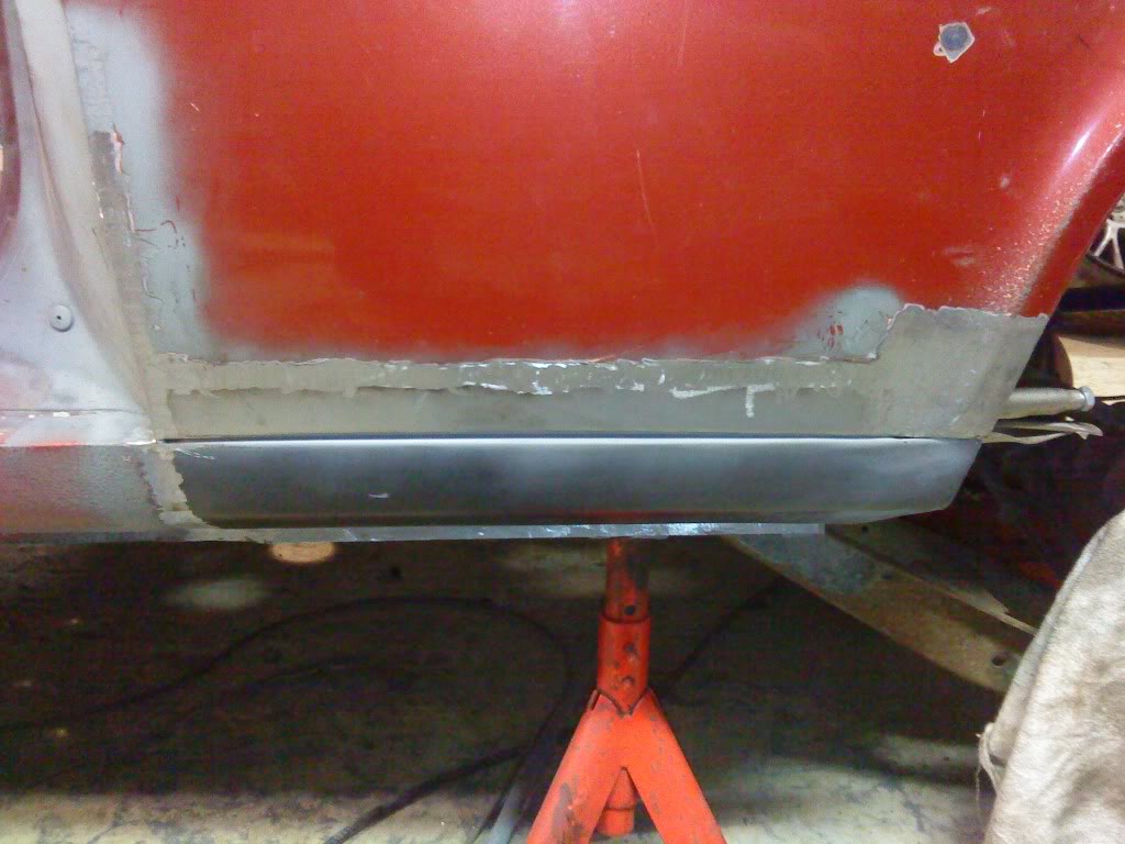

Fått gjort ein god del idag:)

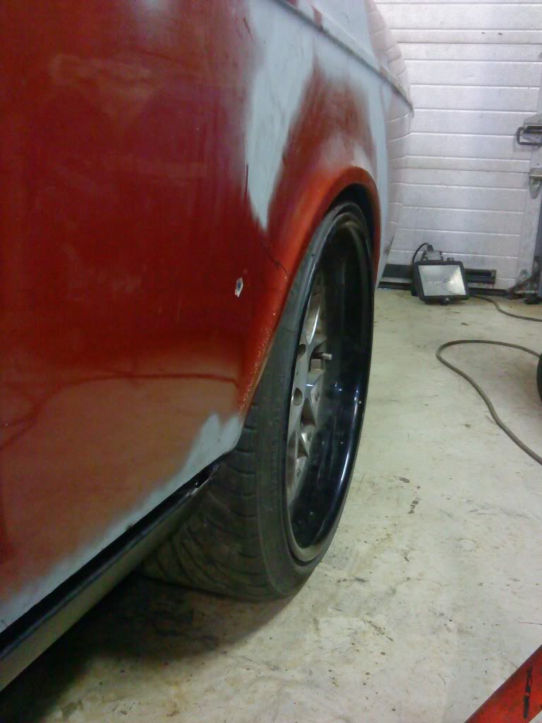

Testa og bredde framskjermen i full fart sida eg ikkje skal bruke den uansett..Fått tak i to rustfrie skjermar frå ein USA bil hos Åsmund Bøhle:)
http://forum.vccn.no/img-dump/2013/02/477.jpg
Tatt 15mm på det meste no, men truur kansje det blei litt masse..Skal vurdere det til eg skal ta dei andre, viss eg skal det:)
http://forum.vccn.no/img-dump/2013/02/478.jpg
http://forum.vccn.no/img-dump/2013/02/479.jpg
Syns egentleg det blei ganske rått(bortsett frå at det kansje blei litt mykje) men vanskeleg og sjå med denna høgda:p
http://forum.vccn.no/img-dump/2013/02/480.jpg

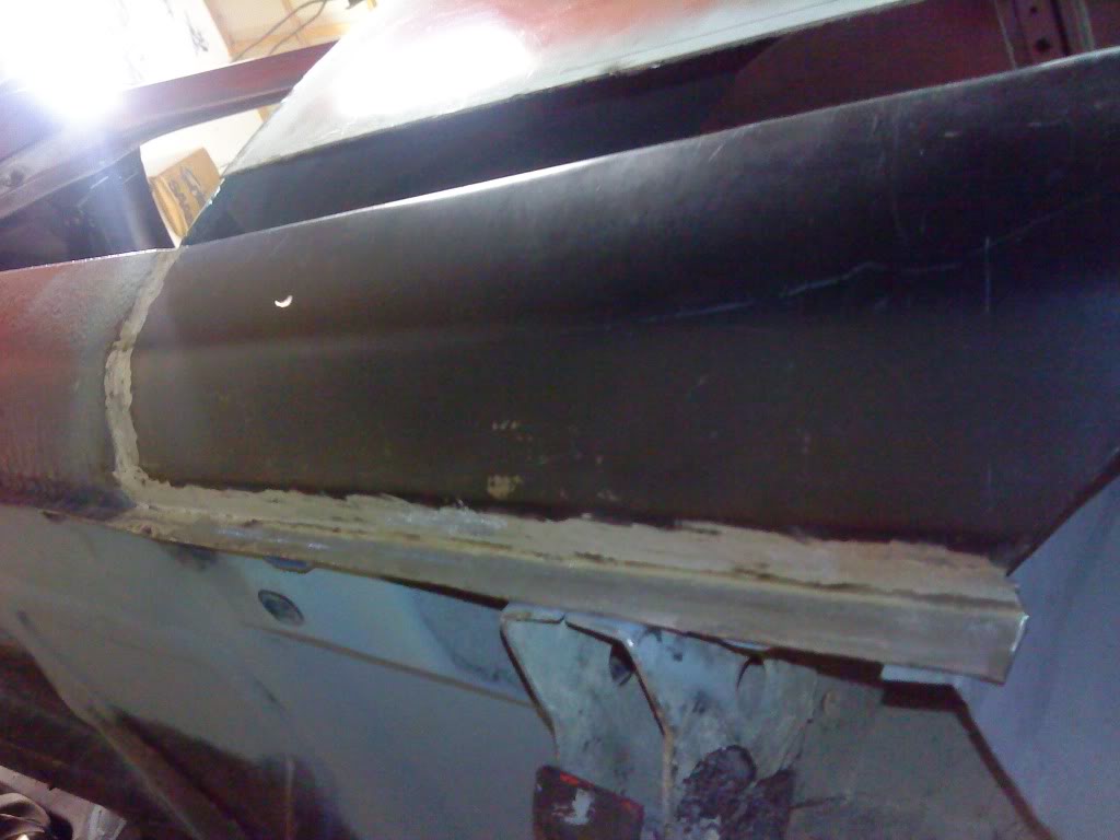

Sveiste ferdig kanalen
http://forum.vccn.no/img-dump/2013/02/481.jpg

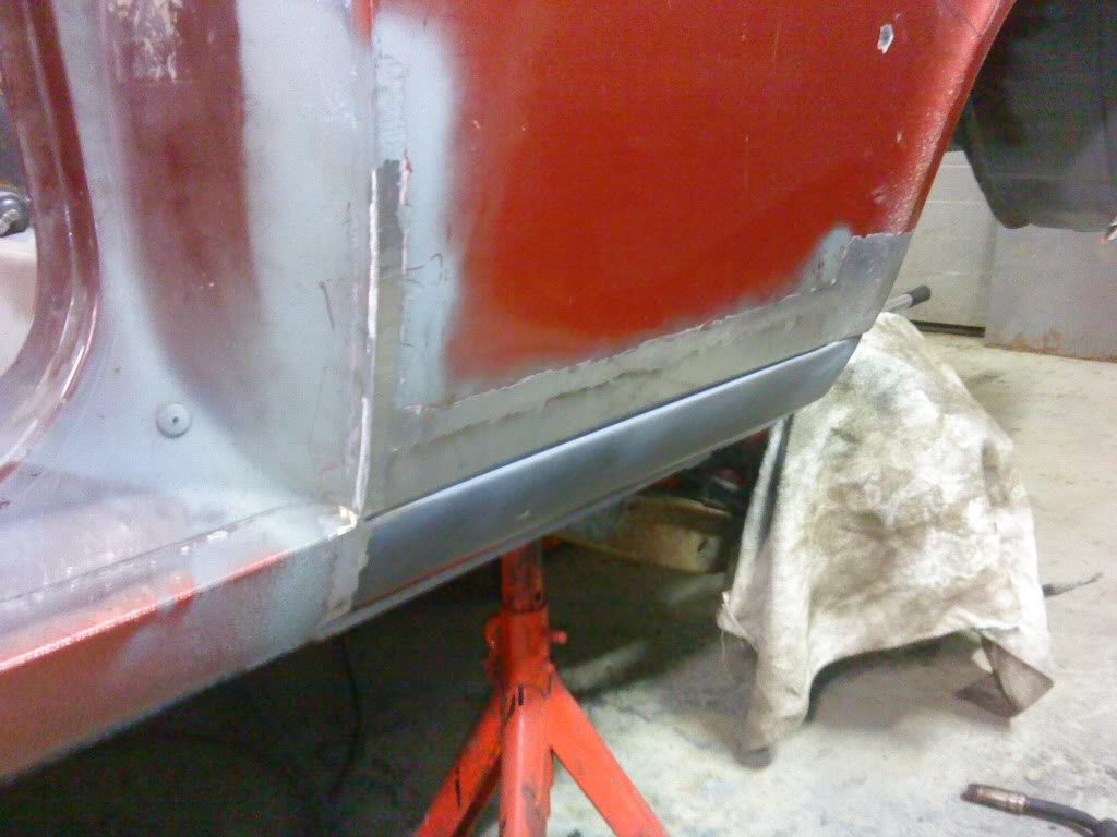

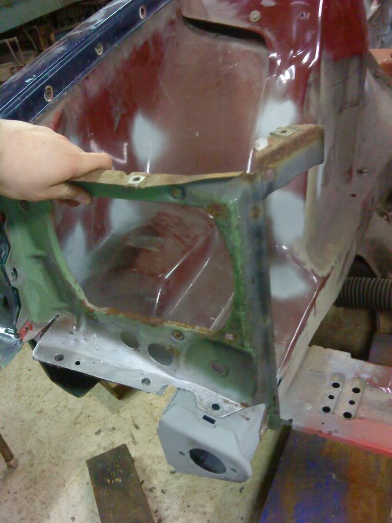

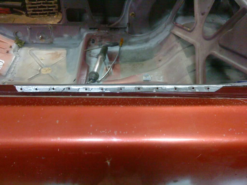

Punkta fast nye biten på bakskjermen:)
http://forum.vccn.no/img-dump/2013/02/487.jpg
Hjulet på igjen og sjekke, har vært av og på nåken gangar dei siste helgene:p
http://forum.vccn.no/img-dump/2013/02/488.jpg
Mykje finare avslutning på kanalen her, må kappe litt på andre sida så det blir likt:)
http://forum.vccn.no/img-dump/2013/02/489.jpg
Satsar på og få gjort litt meir i morra og:)Viss eg får gjort klar dei platene til hjulhuset skal ein kompis sikke litt spor i dei neste veke

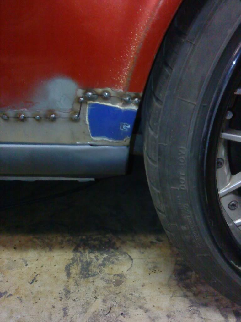

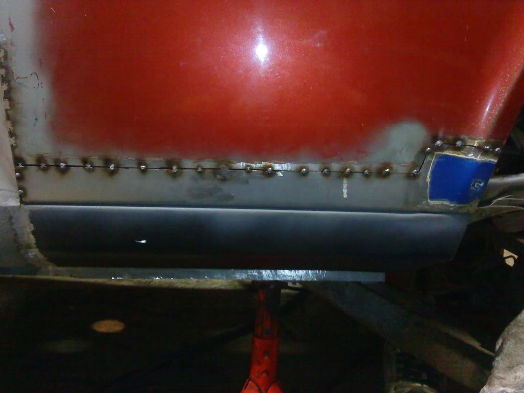

må bare spørre hvor store hull borrer du når du punktsveiser? :) Og hvordan sveisegrunning bruker du?
Litt forskjellig, på den biten eg la ut bilde av no har eg borra med 4mm, men det er fordi eg knakk 4,5 boren:p 4,5mm er perfekt når det er tynnplate mot tynnplate syns eg:)Litt tjukkare plate så bruka eg 5,5mm..
Huskar ikkje i farten ka grunninga heiter, men ligger bilder av den tidlegare i tråden her:)Fantastisk god!Når eg tok vekk igjen kanalen fekk eg sjå korleis det såg ut der eg hadde brukt den, såg skikkeleg bra ut!

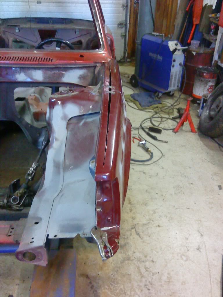

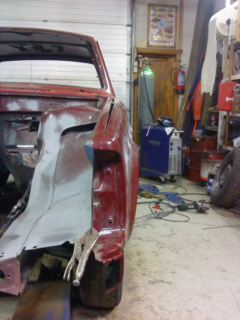

Bilder frå igår, rakk ikkje legge inn igår..
Sveist ferdig bakskjermen:)
http://forum.vccn.no/img-dump/2013/02/624.jpg
http://forum.vccn.no/img-dump/2013/02/625.jpg
Men har eit lite problem..Kanalen har ein veldig slak oppover vinkel:(Såg det ikkje før bakskjermen var ferdig sveist no..Men er ingenting og gjere med det no, får berre prøve og leve med det:p Viser muligens mindre når eg har fått kitt i sprekken og festa bakskjermen og sveist den skikkeleg fast til kanalen
http://forum.vccn.no/img-dump/2013/02/626.jpg
Ikke tenk på den vinkelen Brage, den er det ingen som kommer til å legge merke til! ;)
Blir så mye annet fint å se på, at det blir nok bare du som legger merke til det! :)
Sveisinga på bakskjermen ser jævlig bra ut! At du bare har slipt en stripe på 3 cm i bredda langs hele skjermen, tyder på at det er god sort! :D
Skal du HA den vinkelen der??!
Neida, ser bra ut ;) Hehe.... Begynner å ligne noe her nå! ;)
Takk for psykisk støtte!Vanskeleg og sjå forbi sånne ting, er litt perfeksjonist på karosseriarbeid:p Får håpe det går som du seier:)
Er meir 1,5 - 2cm;)Hehe, blei veldig fornøgd med alt bortsett fra vinkelen..Syns hjulbuen ligger fint til hjulet og no:)Mangler og feste bakskjerm til kanal, lage hjulhusplater + litt småtteri så er breddinga klar for godt:)
Prøver og lure meg til og kappe sund heile venstre sida igjen ja, dårlig gjort!:p
Hehe, takk for det:)Gleder meg til og få grunning på bilen, lettare og sjå litt heilhet med ein farge:)Istedenfor 5:p

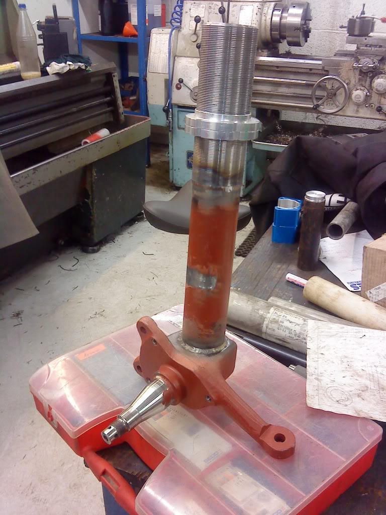

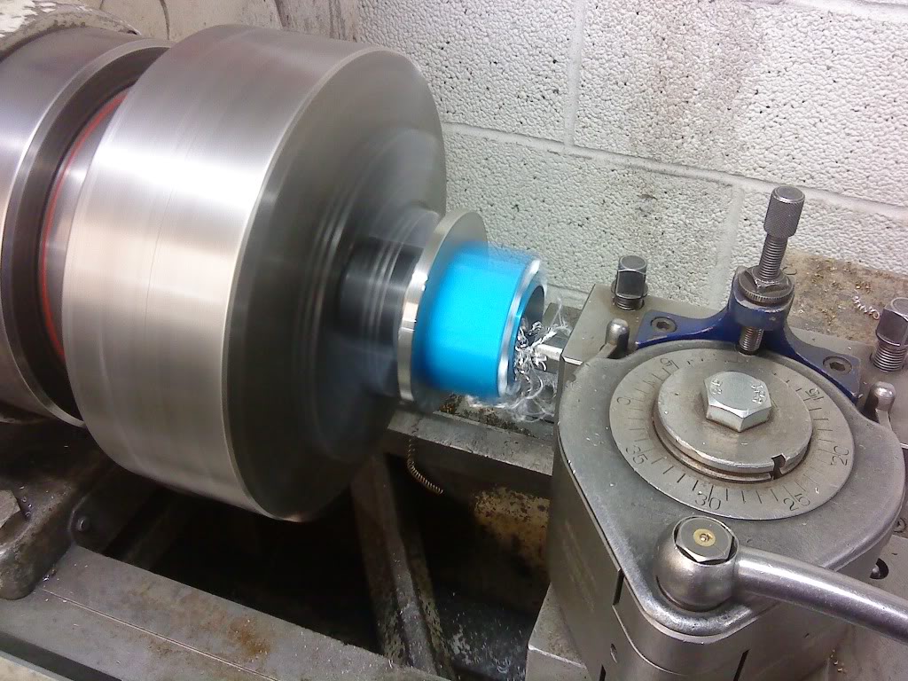

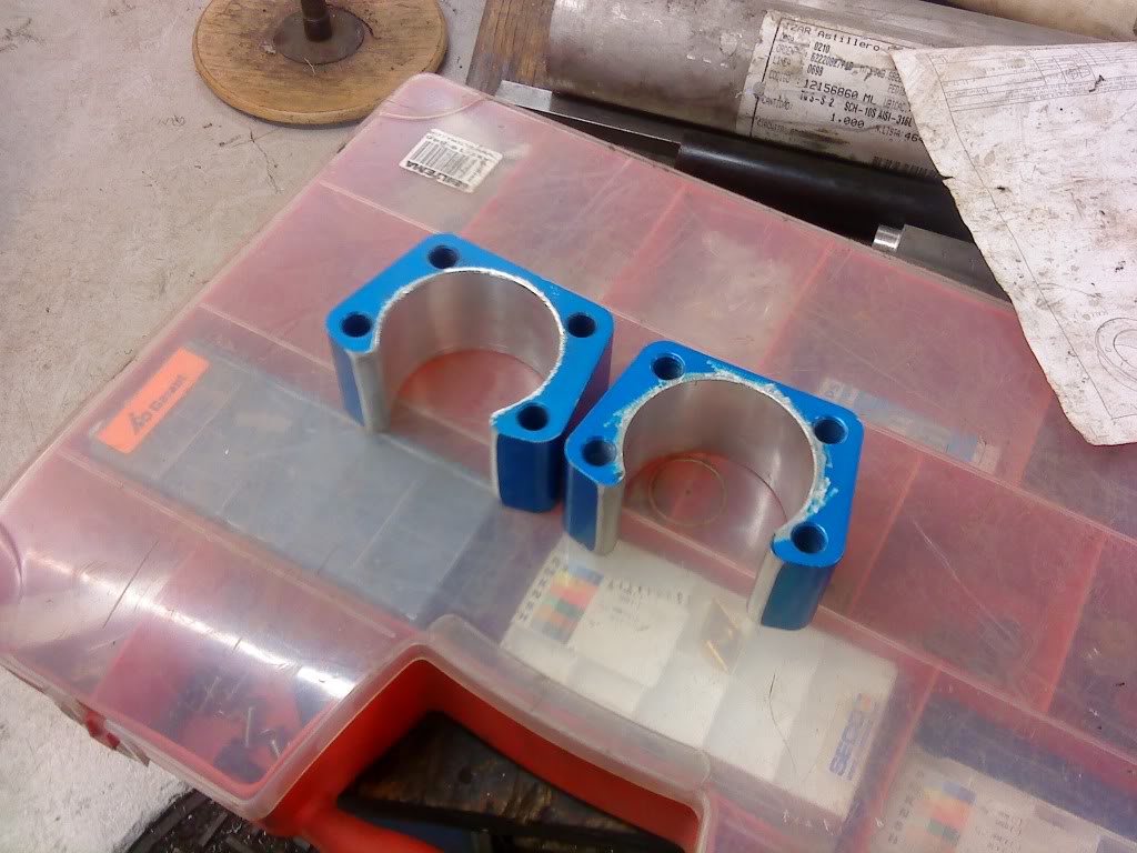

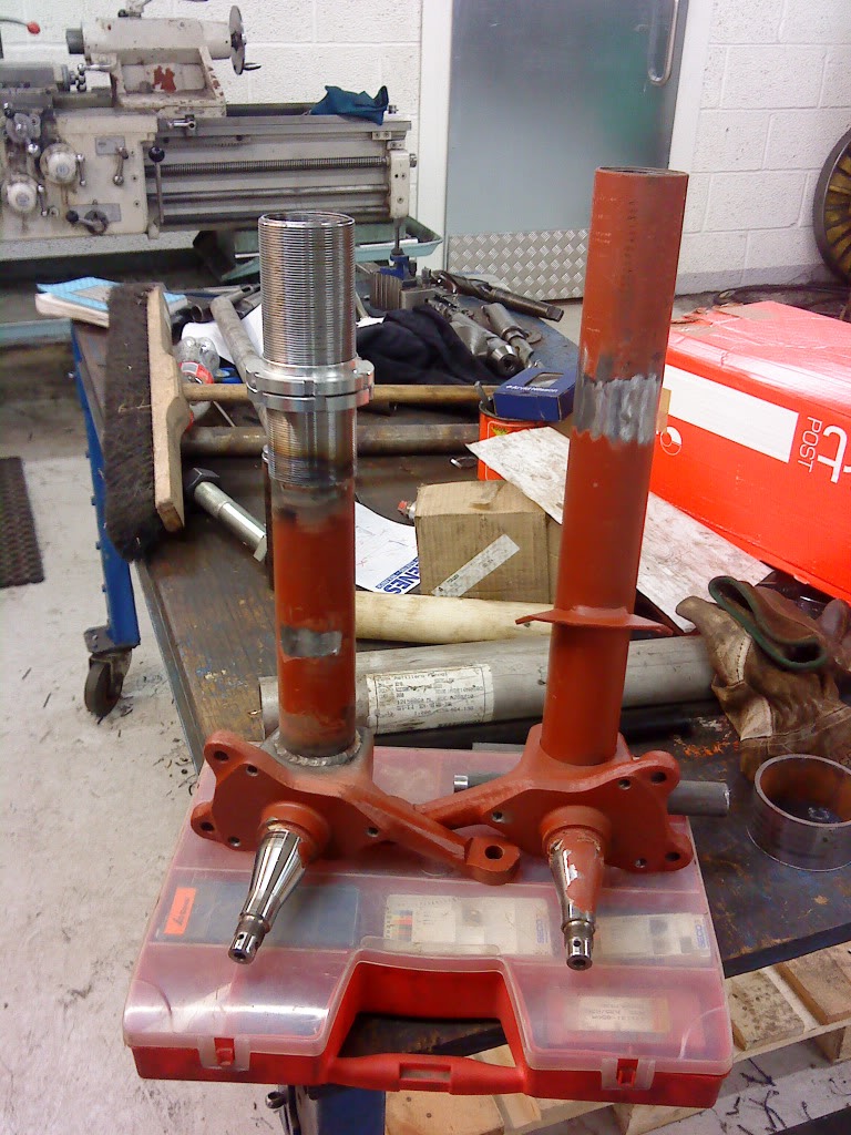

Dreia ferdig siste bærekulespaceren idag:)Undervegs
http://forum.vccn.no/img-dump/2013/02/644.jpg
Ferdig!
http://forum.vccn.no/img-dump/2013/02/645.jpg
http://forum.vccn.no/img-dump/2013/02/646.jpg

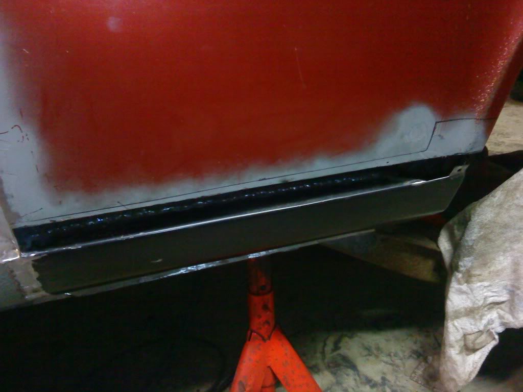

Sveist igjen holet som blei etter eg borra opp den orginale sveisinga og sveist igjen holet der sveisen var:)Skal nok ikkje løsne no nei, brent ihop med rørtråden:p
http://forum.vccn.no/img-dump/2013/02/647.jpg
Slipt ned der bremserørbraketten var og slipt lett over nåken start-stopp på sveisane..Begynner og ligne nåke:)
http://forum.vccn.no/img-dump/2013/02/648.jpg

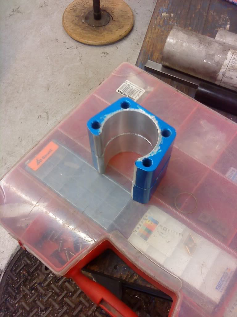

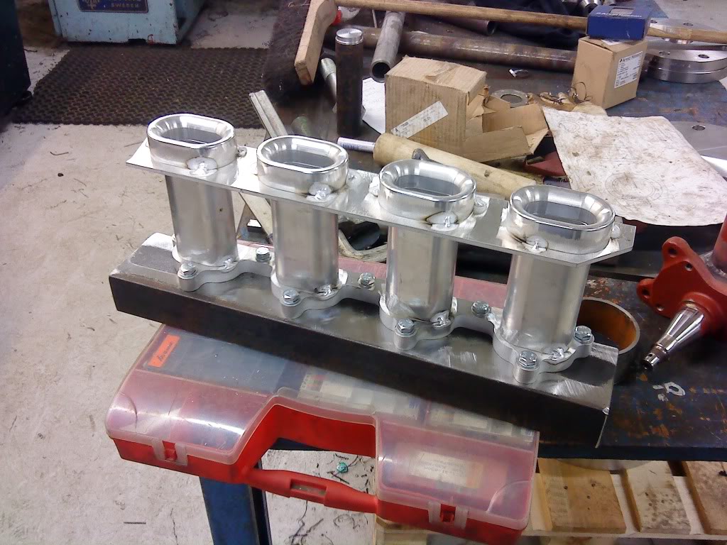

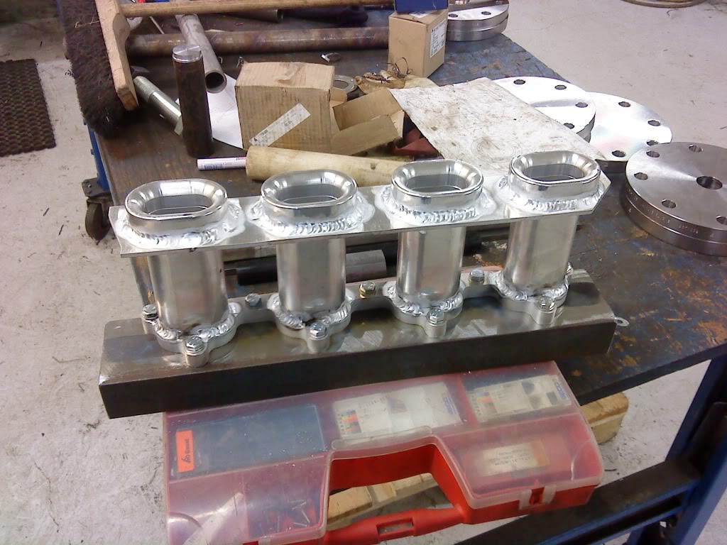

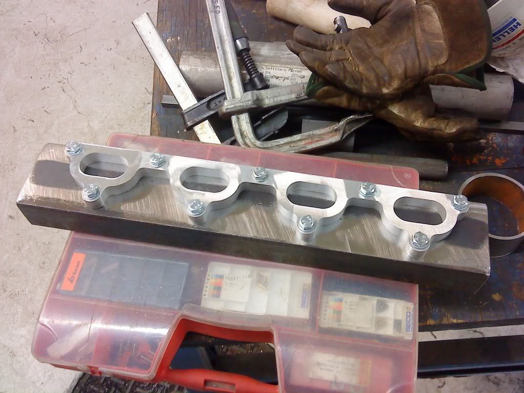

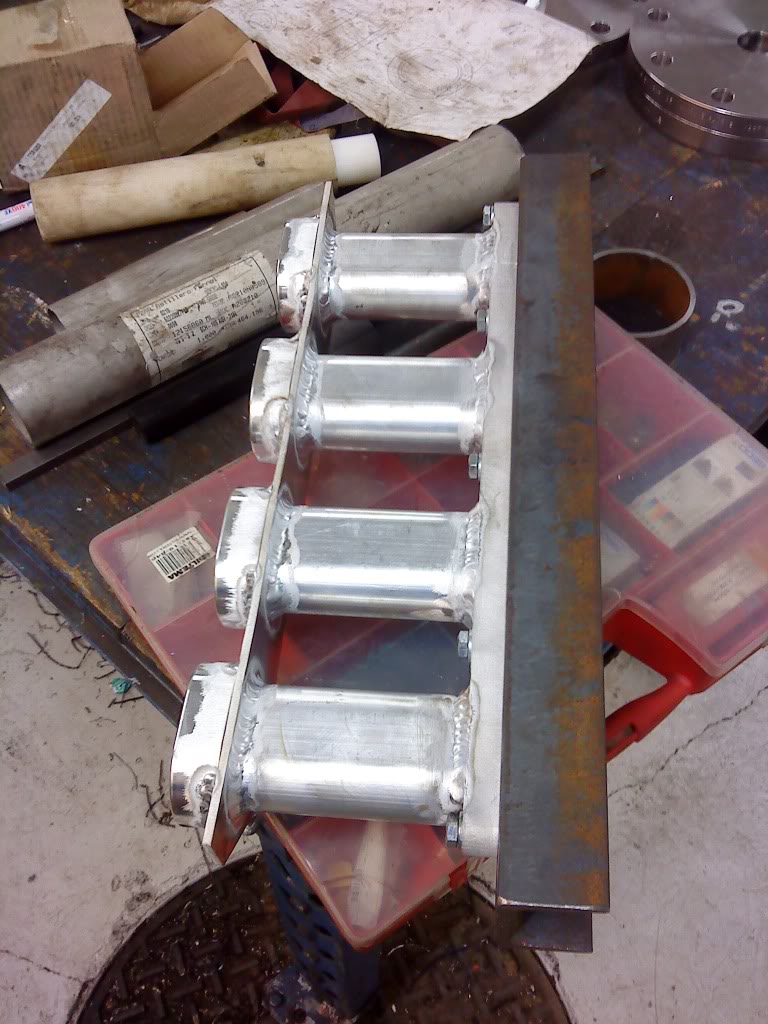

Så begynte eg litt på 16v innsuget til Samuel:)Han kjøpte byggesett frå Torgeir for ei stund sida..
Laga til jigg for og holde flensen bein..Måtte gjenge rett i sida den blei for smal til at eg fekk på muttera på innsida
http://forum.vccn.no/img-dump/2013/02/776.jpg
Punkta ihop
http://forum.vccn.no/img-dump/2013/02/777.jpg
Og sveist:)Må sveise litt rundt skruane etter eg har tatt den av jiggen desverre..
http://forum.vccn.no/img-dump/2013/02/778.jpg
http://forum.vccn.no/img-dump/2013/02/779.jpg

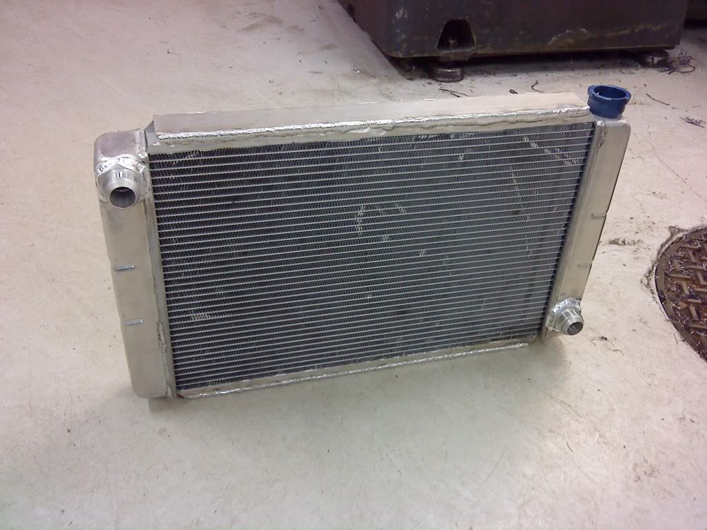

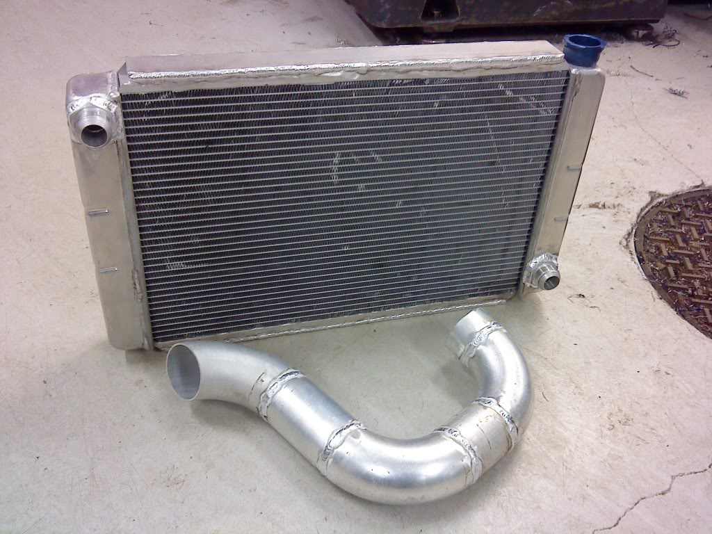

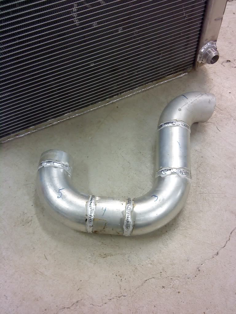

Sveist på an koblingar, tetta igjen dei forrige hola til røra og sveist på plate oppå og under radiotaren til ein kar:)
http://forum.vccn.no/img-dump/2013/02/838.jpg
Og sveist eit trykkrør til ein anna kar
http://forum.vccn.no/img-dump/2013/02/839.jpg
http://forum.vccn.no/img-dump/2013/02/840.jpg
Har henta dei nye framskjermane og, men avventer litt med bilder av dei
Er det AN fittings du har sveisa på der? I tillfellet er de jo humongus!! :cool:
Ser sånn ut, de må jo være typ AN20?
