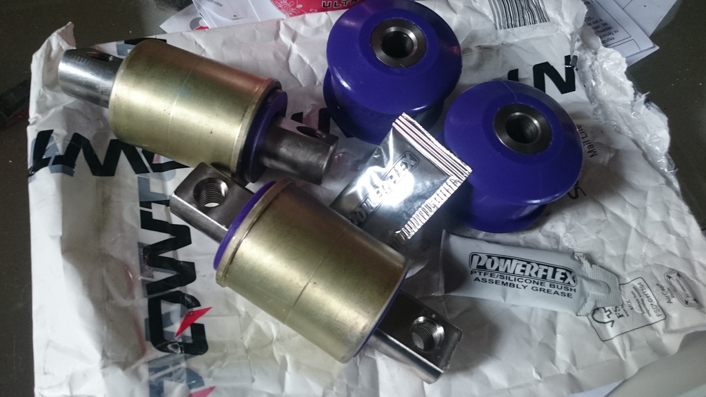

Fikk kosepakke fra QWT idag og.
http://forum.vccn.no/img-dump/2016/08/349.jpg
http://forum.vccn.no/img-dump/2016/08/350.jpg
Monteres ila uka;)
Se der ja, vibrasjonspakka har kommet ja [emoji12]

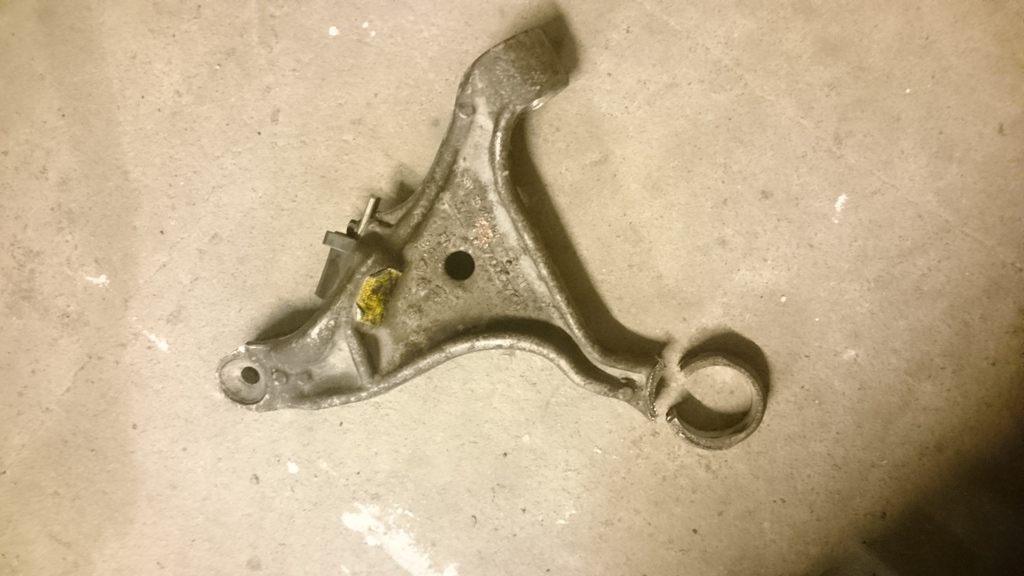

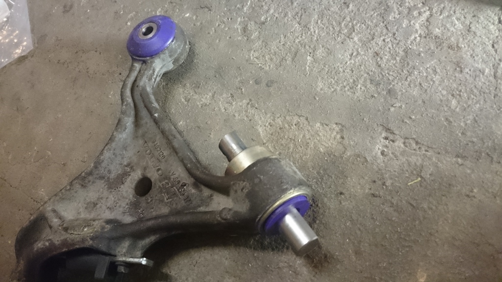

Dagens eventyr. Freste ut på verkstedet sammen med en kompis, fikk pressa inn polyforingene i den ene brua.
http://forum.vccn.no/img-dump/2016/08/435.jpg
Så, når vi skulle presse inn i den andre:
http://forum.vccn.no/img-dump/2016/08/436.jpg
Øyet knakk av, helt uten forvarsel. Antageligvis har det vært en liten sprekk i øyet der, mulig pga den skutte foringa, og selv om aluminium i prinsipp er ganske mykt, er støpegodset her ganske sprøtt.
Så, bilen står der over natta, monterer sprell ny bru imorra, med poly i, selvfølgelig. Surt der og da, men det kunne gått langt verre. Øyet kunne ha sprekt under kjøring seinere, og da er det ikke sikkert jeg hadde stått hverken her eller der. Den andre brua ble for ordens skyld inspisert godt etter sprekker.
Oi, den der var stygg! Bra du fant det ut før det gikk skikkelig ille...
Ja, som jeg skrev kunne det gått mye verre, så med en gang jeg fikk pretta huet rundt det at bilen ble stående litt lengre, var det absolutt null stress. Regner med suksess i kveld.
De bakre foringene fra powerflex ser ut til å være bedre design enn super pro sine.
De med vertikale bolter, altså? Har ikke sett superpro sine, men disse er i ett stykke, så å få de inn er litt knot pga kanten på begge sider. Hjalp godt å ta ut stålhylsa, og den sitter definitivt godt.
Knota noe jævlig med å få på bærekula, siden brua sitter stivere mot subfram er det et koordinasjonsprosjekt uten like å jekke spindel opp, dytte jekken inn, bende brua ned og få bærekula oppi, uten å knuse noen fingre. Trur det blir litt lettere på andre sida, lar den fremre foringa være løs til jeg har fått kula oppi.
Den til superpro er i 4 deleren øvre og undre shims om du skjønner. Var veldig kukent å få på ja. Jeg monterte de samtidig som jeg var nede med subframe ved clutchbytte.
