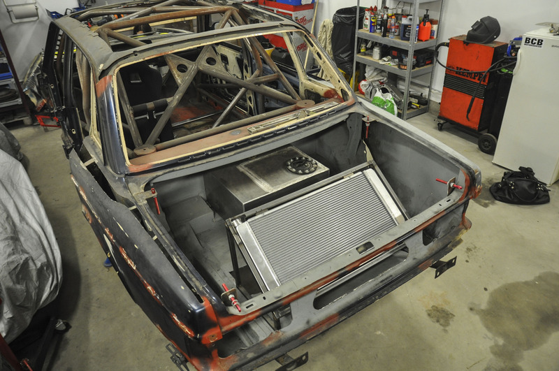

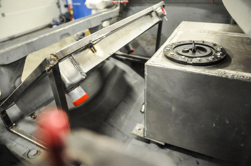

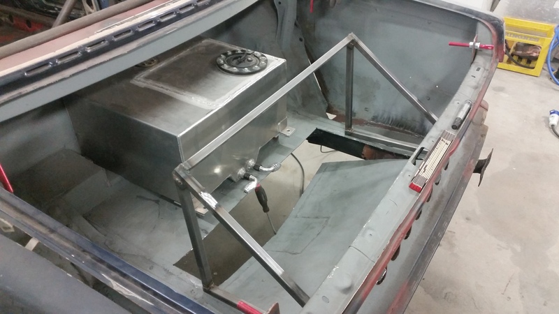

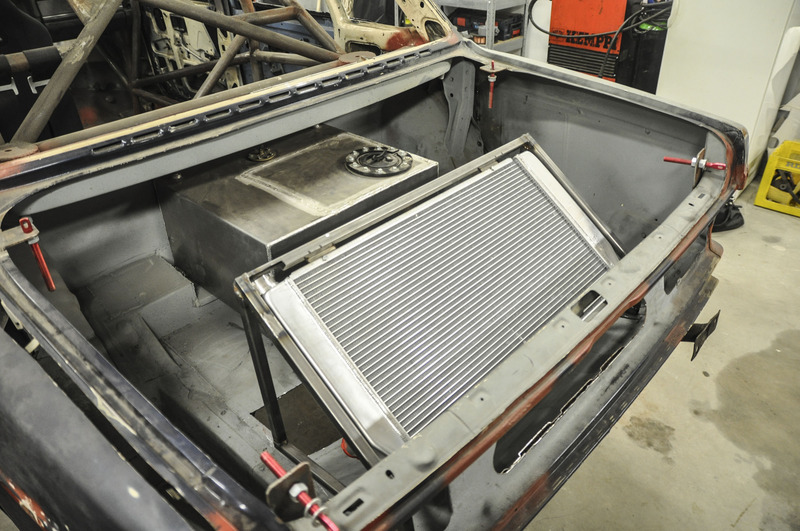

Når det gjelder radiator..... Den skal stå lent oppover med påfyllingslokket som øverste pungt. Burde jeg ha en egen tank før radiatoren ( som det er orginalt) eller går det like fint å bruke bare selve radiatoren som påfyllingskjærne? :)
Man får vell sånn lokk som slipper ut trykk i radiatoren også?
Min Griffin har lokk med egen trykkventil (1,5 bar) og kjører med ekstern tank i stedet. Når man bestiller fra Summit kommer radiatoren uten lokk mener jeg å huske. Må bestille riktig lokk selv.
Eneste grunen til at jeg har det er for det er lettere å holde øyet med veskenivået.
Er ikke morro å prøve å ta opp et lokk som har nesten 1,5 bars trykk for å sjekke.

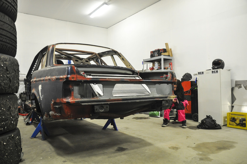

Yes, da har vi prøvd kutter'n igjen å ser ut som jeg har funnet løsningen på hvor jeg henter luft :)http://forum.vccn.no/img-dump/2015/08/143.jpg
Ja den blir buet pga jekkfestet jeg har laget under bilen.

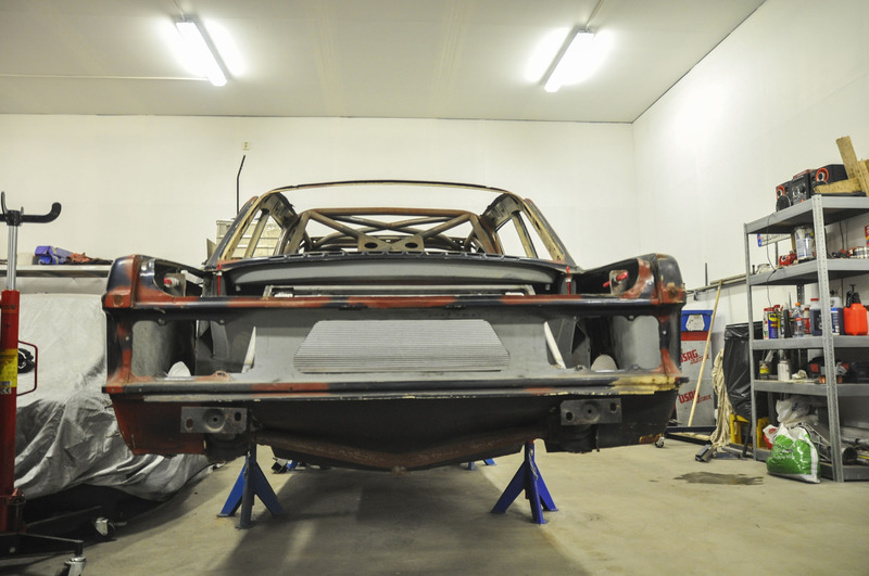

http://forum.vccn.no/img-dump/2015/08/144.jpg

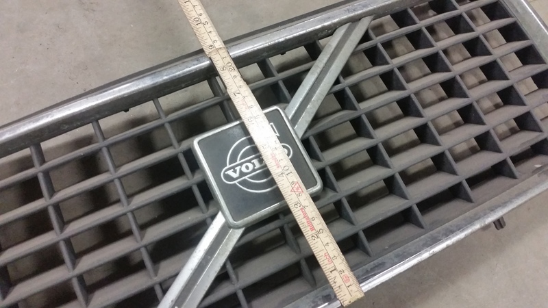

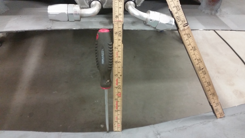

Målte grillen og gapet under bilen bare for å sammenligne hvor mye luft som kommer inn (forhåpentligvis)
http://forum.vccn.no/img-dump/2015/08/146.jpg
Det der er en fin start på en diffusor også ;)
Hehe ja, skulle det vært en time attack bil så kunne man vurdert det ;)
Yep sant det. Men nå tror jeg det holder med prosjekter på denna bilen for en stund :p Eneste jeg lurer på nå er om jeg må sette saga i carbonlokket, eller om jeg er så heldig at jeg får ut nok varmluft mellom baklyktene :)
Prøve å lage en lukket boks som leder all luft ut der.
Hadde tatt hull i bakskjermene før jeg hadde kappa hull i lokket :-P
Snakker om luft ut her altså. Ikke inn :)
Tror jeg hadde åpna opp hele biten mellom baklyktene, og laga skråbånd hvor kantene peker i fartsrettning :)
Skal det. Skal skjære rundt der jeg har Borra hull :) Skråband??
Edit: Tenkte å lage en lokka boks som leder helt ut.

Radiatoren fra summit. 31¨ brei, 16¨høy.
