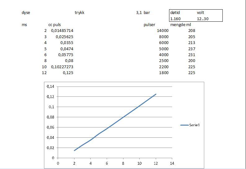

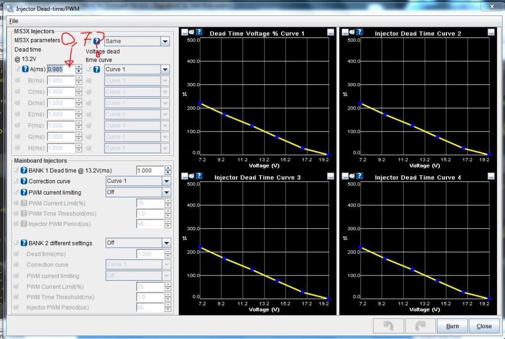

Selve målingene ser rett ut. Det du har målt her er dødtid og ikke non-linear, men den er ikke 1,16ms slik som det står der.

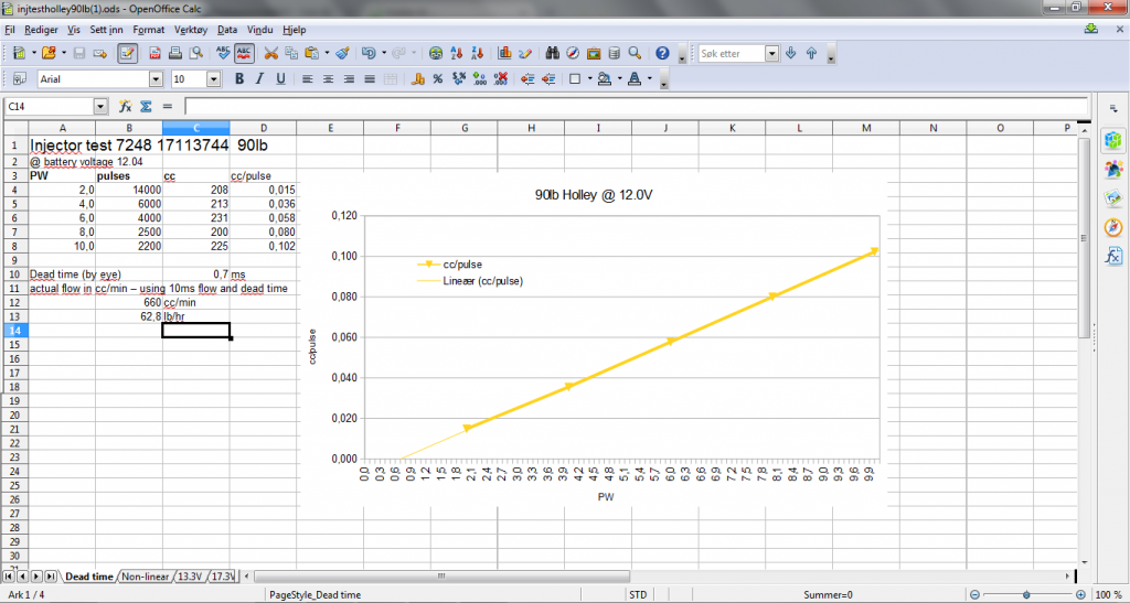

Jeg har glemt av det jeg lærte om regneark på skolen, så jeg har tatt den enkleste løsningen med å laste ned regnearket. Jeg har plottet inn målingene dine i dødtidtabellen, og fikk som følger.
http://forum.vccn.no/img-dump/2015/02/9.png
Dødtid på 0,7ms ved spenning som du har oppgitt til 12,3v. Ut fra målingene dine leverer dysene 660ccm/min. Nå har du dødtid for litt lav driftspenning. Om du har muligheten til å måle på høyere spenning ved hjelp av startkabler til annen bil, eller annen metode f.eks, så vil det hjelpe til å få enda mer nøyaktig dødtid med kompansering for spenning.
Ikke usansynlig at du har dødtid på rundt 0,6 med ladespenning.

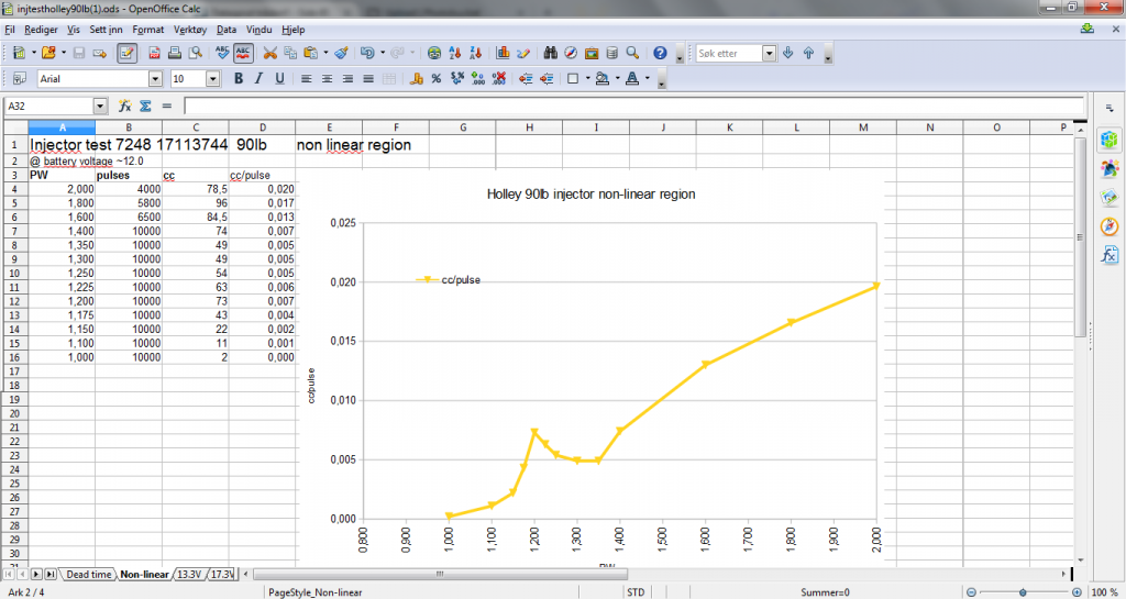

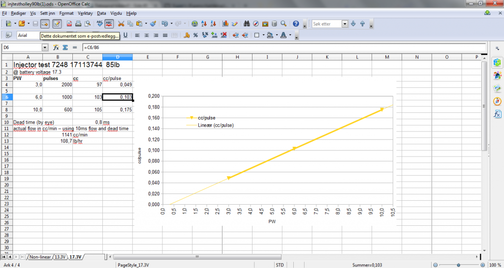

Under ser du ett fint regneark for å måle non-linear/small pulsewidt.
http://forum.vccn.no/img-dump/2015/02/10.png
Du er sansynlig ikke så mye i den regionen å roter, men om du ikke har montert sammen enda så skader det ikke å måle. Jeg har ikke prøvd å måle akkurat denne delen, så jeg har ikke noe nøyaktig svar på hvordan du bruker de tallene.
Du trenger ikke nødvendingvis riktig så mange målinger for å måle kompanasering for høyere spenning. F.eks:
http://forum.vccn.no/img-dump/2015/02/11.png
