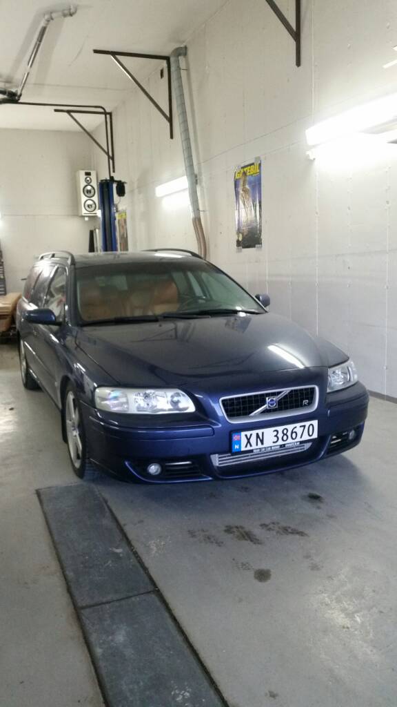

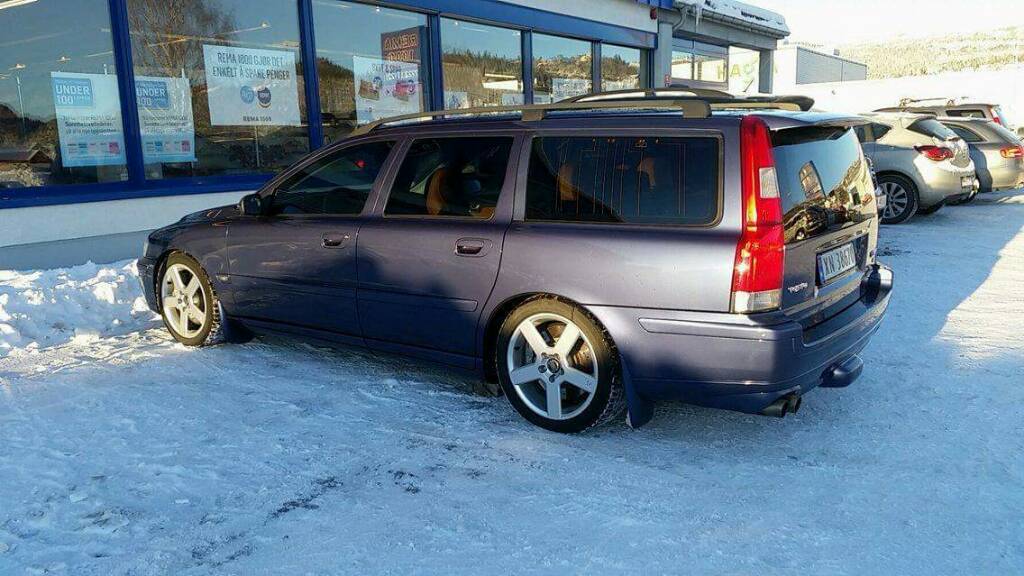

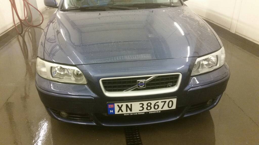

En liten vintershinings. Får litt vondt i sjela når den ikke vaskes ofte nok.

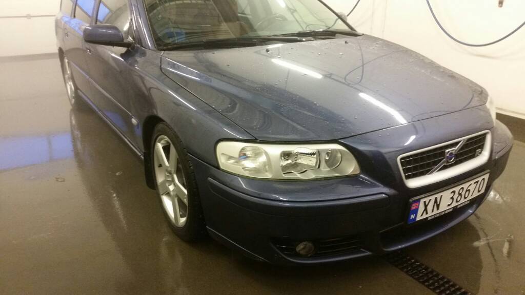

Vasket i dag og.

Smykke :D
Helt rått! Ser tona ruter gjør susen :)
Takker. Er veldig fornøyd selv.

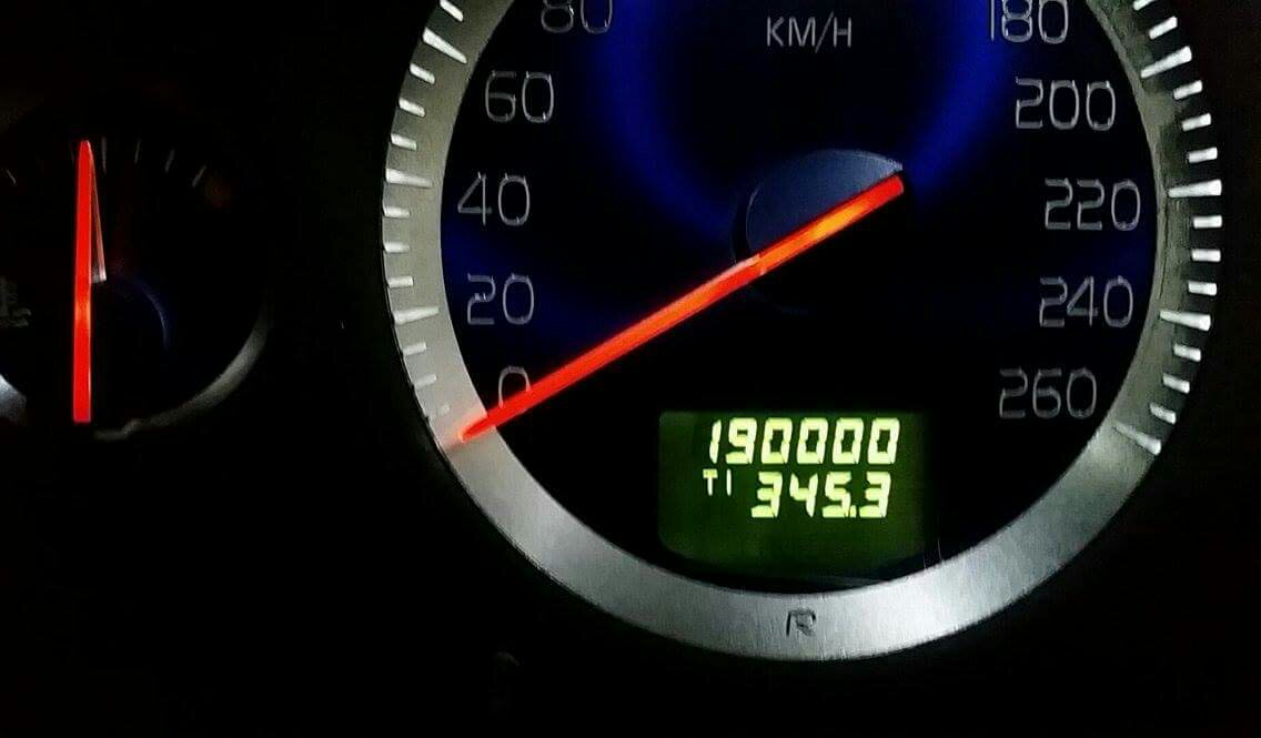

190 k km og da ville ikke R`n kjøre en meter til? :rolleyes:
Ser ut som den la seg på buken i det den runda 190 000km ja! :p

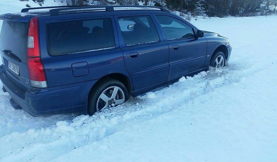

Det er på åkeren. Spant til så hang den gitt. Måtte til med traktorhjelp.

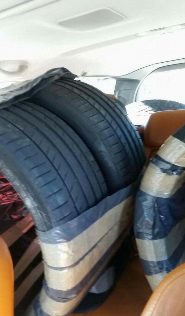

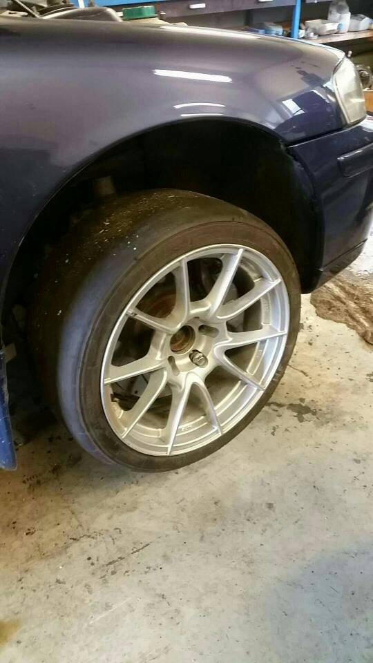

Da var nye (brukte) sommersko på. Du verden for en forskjell å gå fra Sunny til Continental. Ble lettere på rattet, sporet mindre, mindre støy og kjennes mer akselerasjonsvillig pga dekkene veide ca det halve.

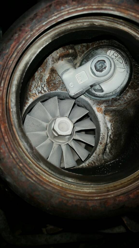

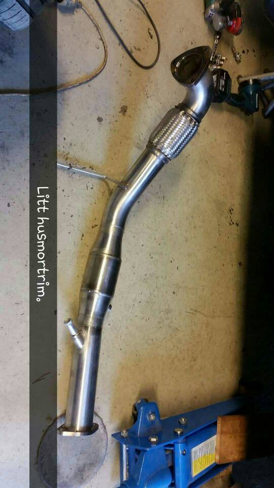

Fått gjort litt i dag. Ny olje og filter. Etterfyllt girolje da det er en liten lekkasje. Satt på ferrita DP. Satt i alle skruene på mellomaksel 4 av 6 var vekk og de to siste løse!!!
Sjekket eksoshus for sprekker og det var heldigvis ikke noen å se.

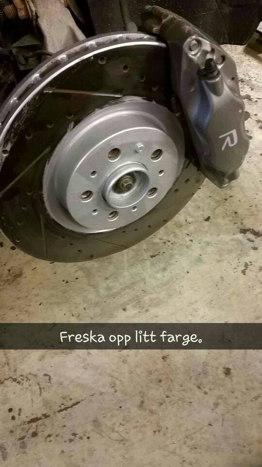

Lakkert opp senter på bremseskiver.

Etter å ha kjørt noen dager med den nye DPn så er det første jeg har notert at det er mye bedre drag i bilen over hele registeret. Ulempen er litt mer lyd inni kupeen, helt på kanten til at det vurderes å sette på ei midtre potte igjen istedet for racepipe.

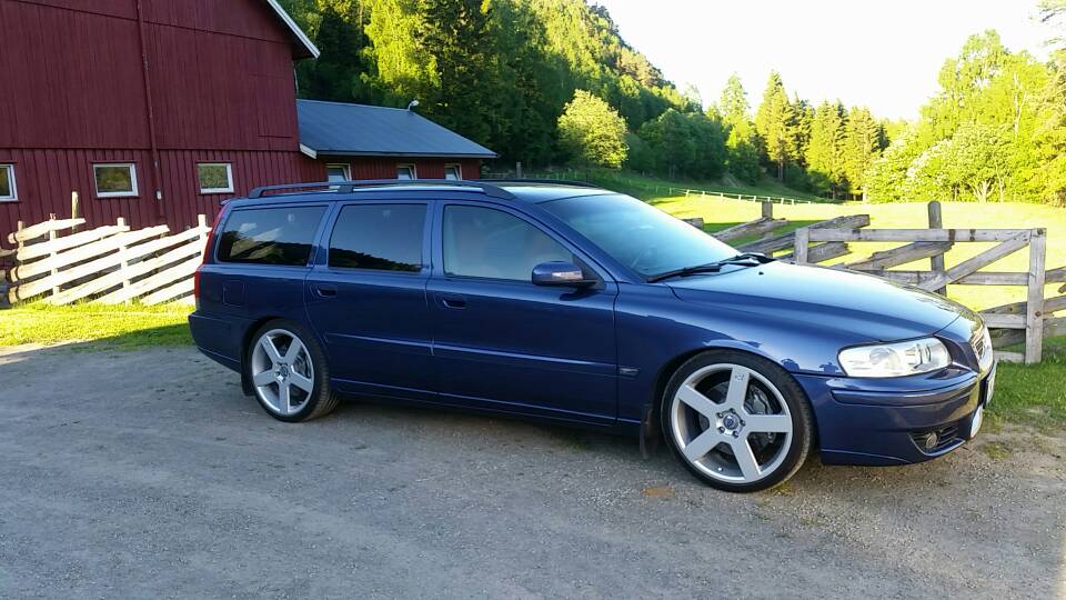

http://forum.vccn.no/img-dump/2016/05/1100.jpg Pynta i annledningen til eldstemanns konfirmasjon i går.

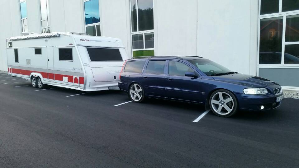

Testet bilen som trekkvogn i kveld. Litt drøyt med 780 vogn men dro den fint.

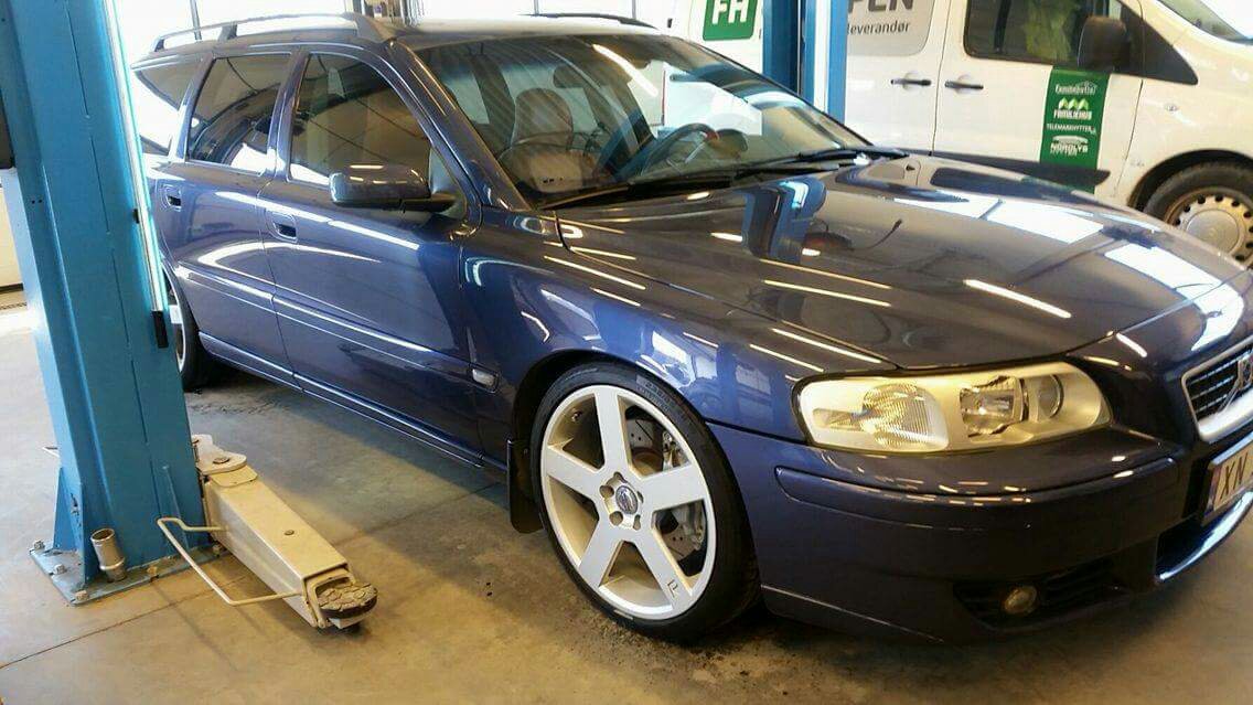

Ikke gjort så mye med denne foruten den vanlige vasken og pleien.
Tok en økt i gårkveld med 4hjuls kontroll og isetting av Ipd sine innsats foringer i subframe samt powerflex sine i øvre bærearmer bak. Spissinga va ute på 3 av 4 hjul som jeg egentlig har mistenkt i lengre tid. Ble som en drøm å kjøre og føles meget kompakt igjen.
Forøvrig er jeg ikke helt fornøyd med eksosen. Volvo har jo klart å legge skjøten mellom DP og mellomrøret rett under opplagringa til mellomakselen. Dette medfører at det tar borti i gitte situasjoner. Vurderer derfor å bygge om til V-band slik at klemma havner framom opphenget.
Jo med egenvekt på 1740kg vil jeg tro den var nærmere 2000kg. Var bare en meget kort transportetappe pga den opprinnelige trekkbilen var ute av drift.
Gjør antageligvis det ja. Var snakk om maks 1mil. Kun for å hente vogna hjem.

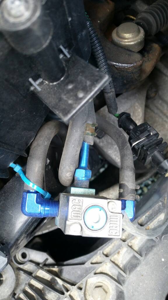

Lite har skjedd den siste tiden. Har vært på ferie å kjørt litt. Bilen er en drøm og kjøre på langtur. Men det er noen ting jeg irriterer meg over. Det ene er at det skrangler mer fra eksosen med Ferrita DPn dette er pga fleksiskjøten er myyye stivere enn på orginal DP. Jeg synes også at motorbrems har blitt dårligere og at den går dårligere samt at for første gang så har jeg måttet etterfylt olje. Det er ikke noen god nyhet. Har ikke tatt komptest enda men skal gjøre det. Koblet meg opp mot ecu med Torque II til telefonen og leste av turbotrykk. Det viste en peak på 0,7bar og datt ned mot 0,4 oppover i registeret. Tidligere har den ladet stabilt 1bar hele veien. Har en liten mistanke om at MAC ventilen har blitt dårlig. Vet det er flere som har vært borti det problemet. Tok å kjørte det litt med 12v direkte fra batteriet og litt tynn olje så får vi se. Slangene til wg var uten lekkasje så burde være greit sånn sett.
