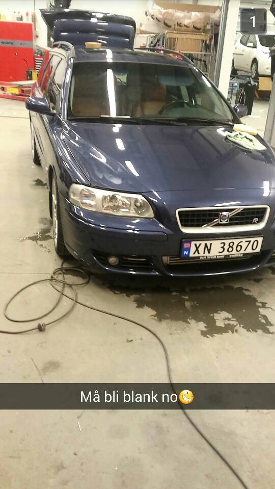

Nyvasket i påvente av polering.

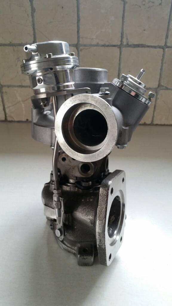

Den turboen er flette ny Volvo orginal og har dreid innløp (kon fra slangetilkobling helt inn til kompressorhjulet) og portet eksoshus nå så burde fungere litt bedre enn den orginale. Om jeg skal sette den på skal jeg levere inn eksoshuset og grerøret for å få det belagt med keramisk coating som en varmebarriere for å minske risiko for sprekkdannelse.
Bare å montere :)
Ferrita DP`n gjør susen.

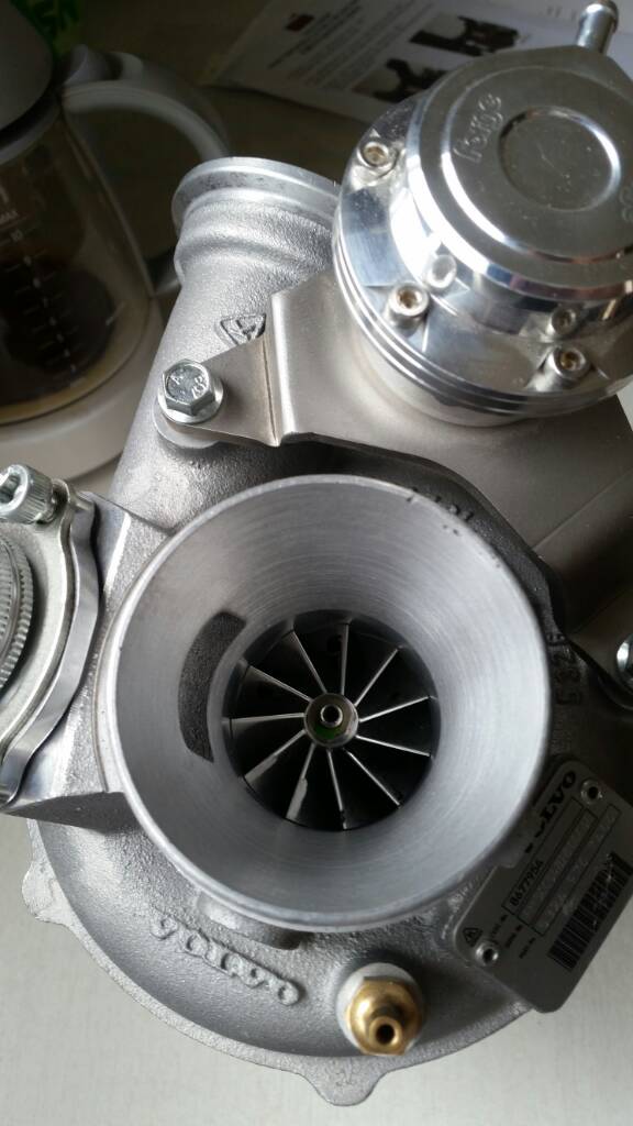

Fikk igjen denne fra MG Performace i dag. Konet innløp inn til kompressorhjulet for økt flow. Spent på om denne fungerer bra nå.
Keep it or sell it? Funderer på hybridturboen fra Autotech. Men da forsvinner litt av orginal preget.

Er ikke hybridturboen fra autotech original utvendig?
Joda. Men tenkte mer på driftssikkerhet og kjørbarhet.
Mister vel litt vil jeg tro. Drivverket er vel helt på grensen til hva det tåler også.
