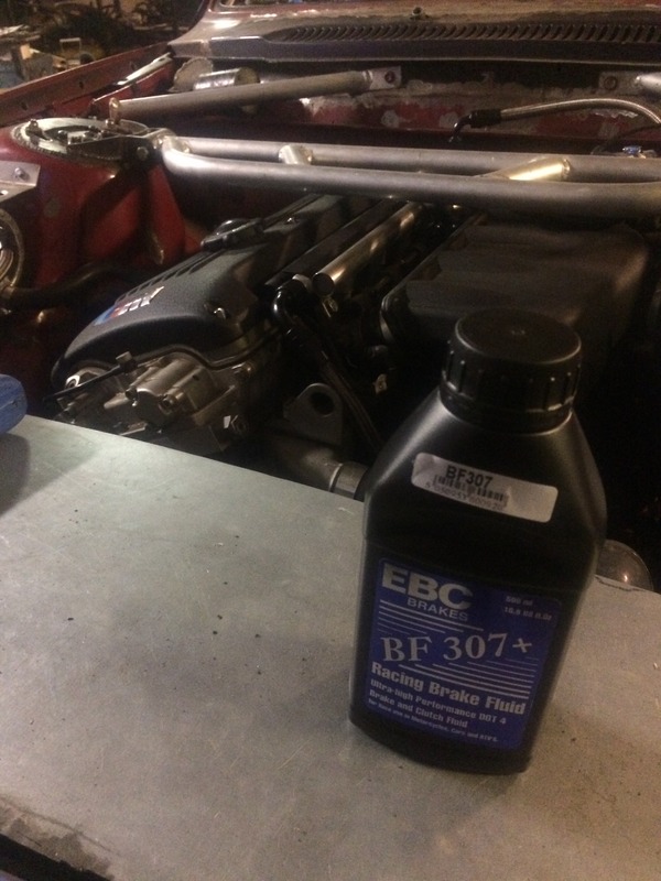

Ok, bestilte ebc væske som tåler 307 grader.
Ja, skal mere til for koking når skivene har større flate så..

Handla 1,5L av EBC sin Racing væske :)

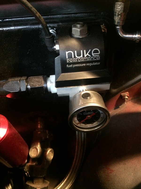

Btr fikk seg nytt manometer og bensintrykk fikk da riktig visning (5bar) sammenlignet med tidligere manometer som viste 3,5 bar....

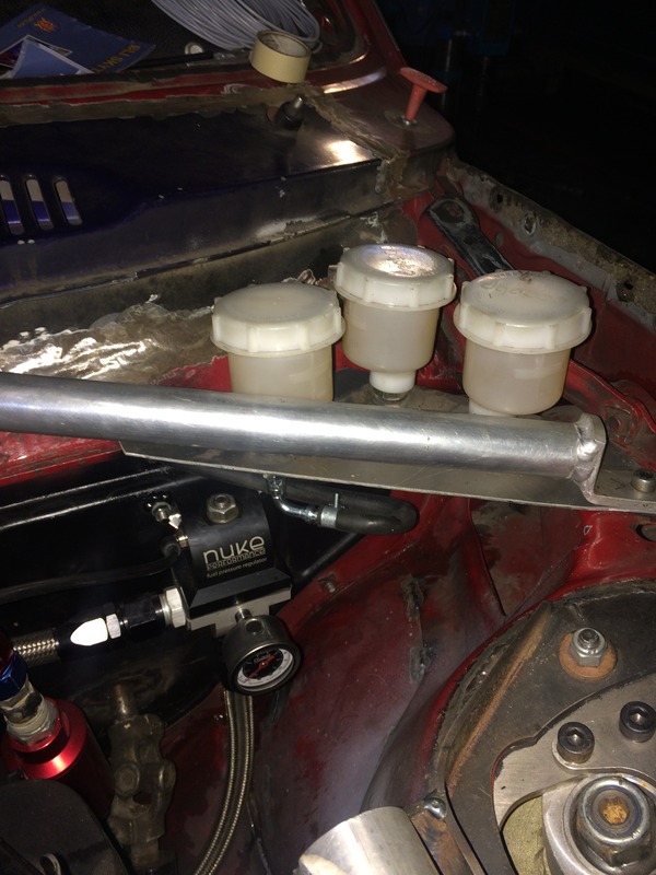

Borret opp torpedoveggen for slange til væskebeholdere.
http://forum.vccn.no/img-dump/2017/03/904.jpg
Væskebeholdere montert, luftet clutch og bremser. Kun en liten svetting fra nippel bak hvor rør går over til slange.

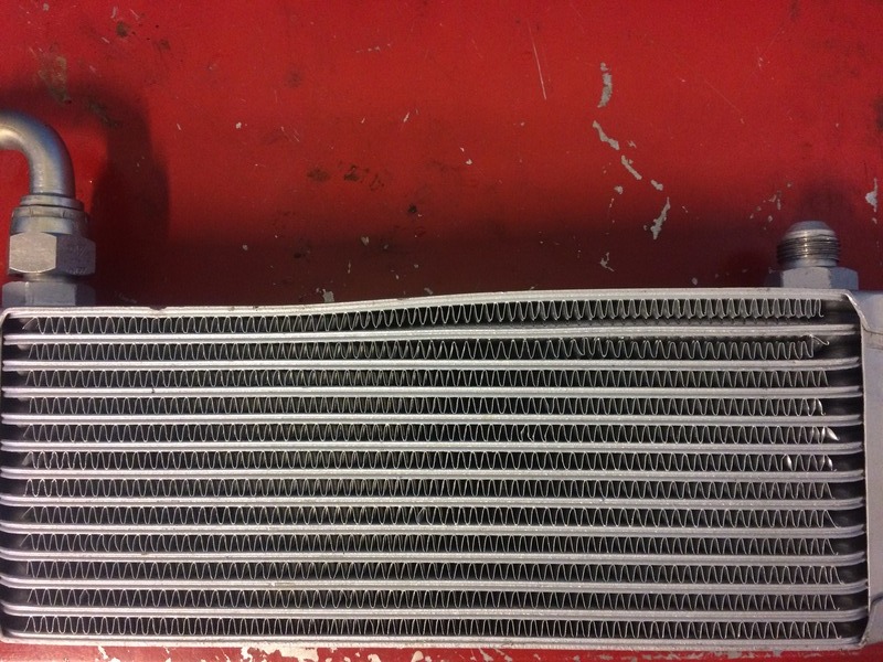

Første oljekjøler i serie hadde blåst seg opp og spruter nå olje..
Har en teori ang hva som har skjedd, men får ta den med bedre bilder av kjøleren.

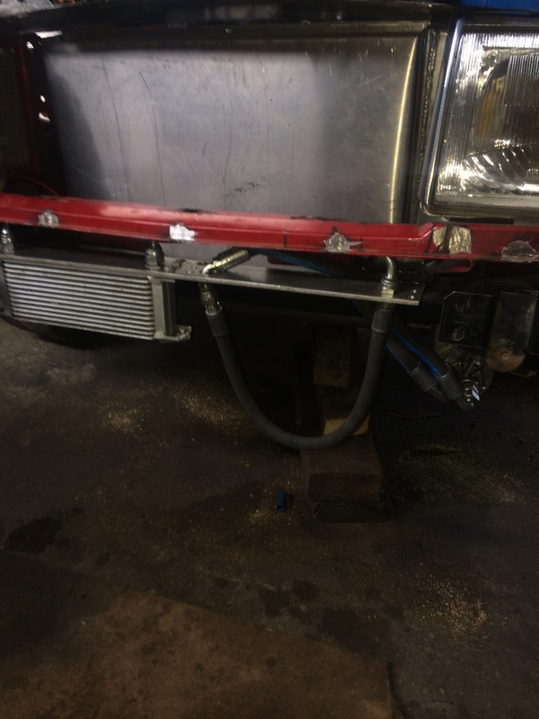

Legger ut noen bilder av hva som har skjedd med oljekjøleren..
Er det mulig at min overløps 90 grader kobling får for lite flow og da bremser oljen litt i fra første kjøler slik at interntrykk blir litt høyere før det går over i neste kjøler?
Syns det er rart, da motor har gått til 80grader i vanntemp og har jo tidligere vært i gang 5 ganger og har da aldri hatt lekkasje.
Kan jo være en produksjonsfeil på kjøleren og, selv om den var ubrukt før jeg monterte den på vogna..
Har uansett tenkt å kjøpe en ny og gjøre om oljekjøler opplegget mitt, tur og retur slanger vil kobles der min 90 grader kobling nå står og jeg vil bruke 1/2" slange mellom de to ytre koblingene som da vil utgjøre sirkulasjon mellom kjølerne :)

Burde nå vel tåle såpass? En oljekjøler til bil bør jo tåle det dobble av normalt oljetrykk slik jeg ser det.. og det skal det jo litt til og nå..?
Skulle tro det.. har setrab på servo og der mener jeg det er Max 12 bar..

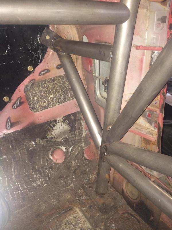

Fikk deler fra scimec før påske, så nå mangler det kun å bore opp hullene i fjærbeinet fra 12mm til 14mm.
Blir skruhelg på fredag igjen, så det blir spennende :D

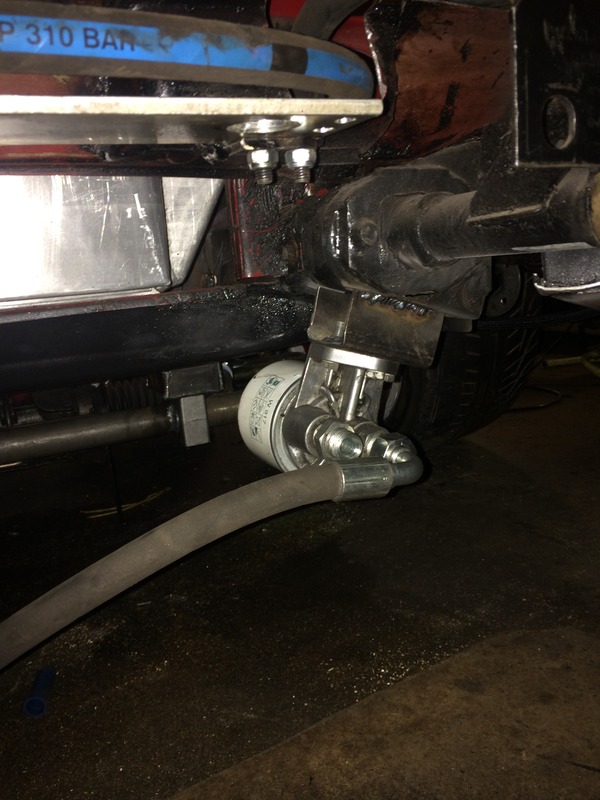

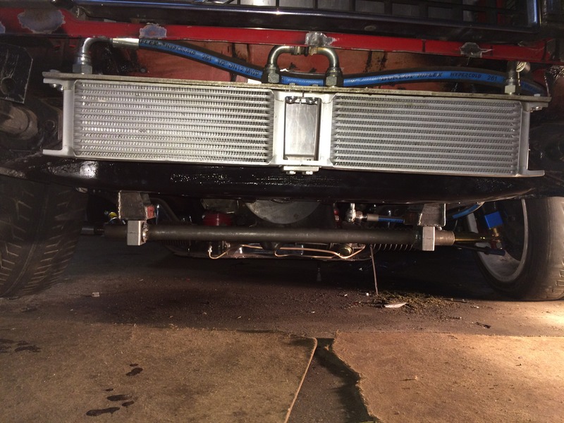

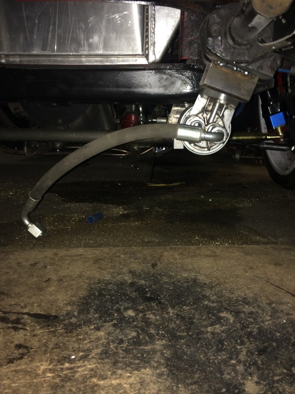

Fikk flytta oljefilter, står nå på retursida og hele kretsen er "ombygd" i forhold til hvordan det var tidligere.
Brukte en del tid på å bestemme meg for hvor jeg ville ha oljefilteret.. tenkte at det måtte helst være mulig å enkelt komme til filteret og bytte uten å søle ut hele bilen :P
Gikk tom for sveisetråd før jeg fikk sveist braketten skikkelig så det får bli senere..

http://forum.vccn.no/img-dump/2017/04/965.jpgEtter nye slanger var laget til hele systemet var det tid for en kontroll.
Kjørte starter 15 sek og ut og sjekka, alt så fint ut.
Startet opp og rusa lett opp til max 3000 og da så det slik ut...
http://forum.vccn.no/img-dump/2017/04/966.jpg

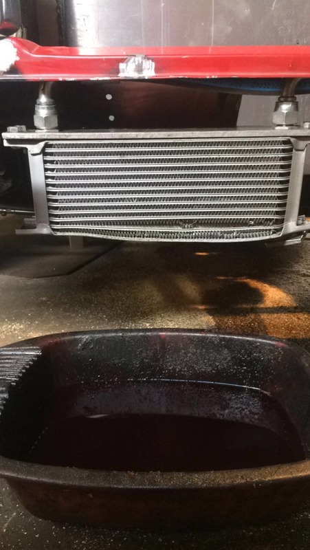

Nok en kjøler sprengt.. har da selv 3 teorier:
1: Motor har ekstremt oljetrykk med kald olje (har rusa til 7000 på varm motor og da var alt normalt)
2: Oljekjølerkrets har blokkering på retursida, skal ikke være mulig å sprenge kjølerne uansett da trykket aldri vil bli høyere enn hva pumpa leverer. (tilbake til pkt 1.)
3: For dårlige kjølere, motor gikk med setrab før og den tåler 10 bar.

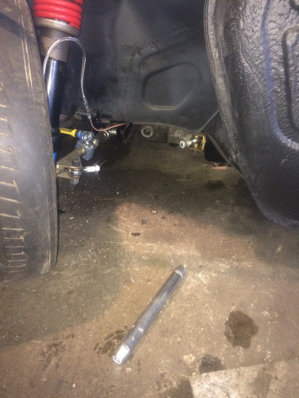

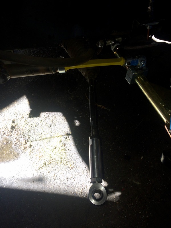

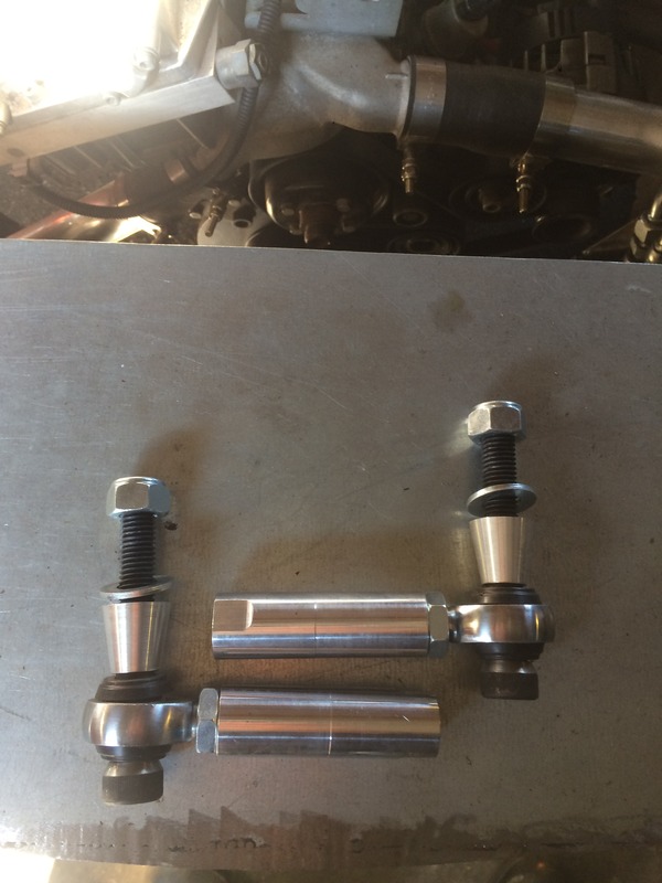

Endeledd montert, hadde litt problemer med at hjula ikke hadde samme avstand på hver side så de ikke sto likt.. etter mye spekulering, målinger og justeringer kom jeg fram til at tannstanga ikke kunne stå i senter.. må enda finjustere litt tror jeg :)
http://forum.vccn.no/img-dump/2017/04/969.jpg
Skulle teste styrevinkel.. visste at staga var godt utjusterte, men dette sier vell sitt.
Her må jeg nok bygge lengre stag enn hva myranes har.
Tips til fint materiale? max ytre dim 29mm.

Høres ikke ut som det er noe kvalitet over de kjølerne nei :)
Kan ikke skjønne hvorfor kjøleren sprenger :(

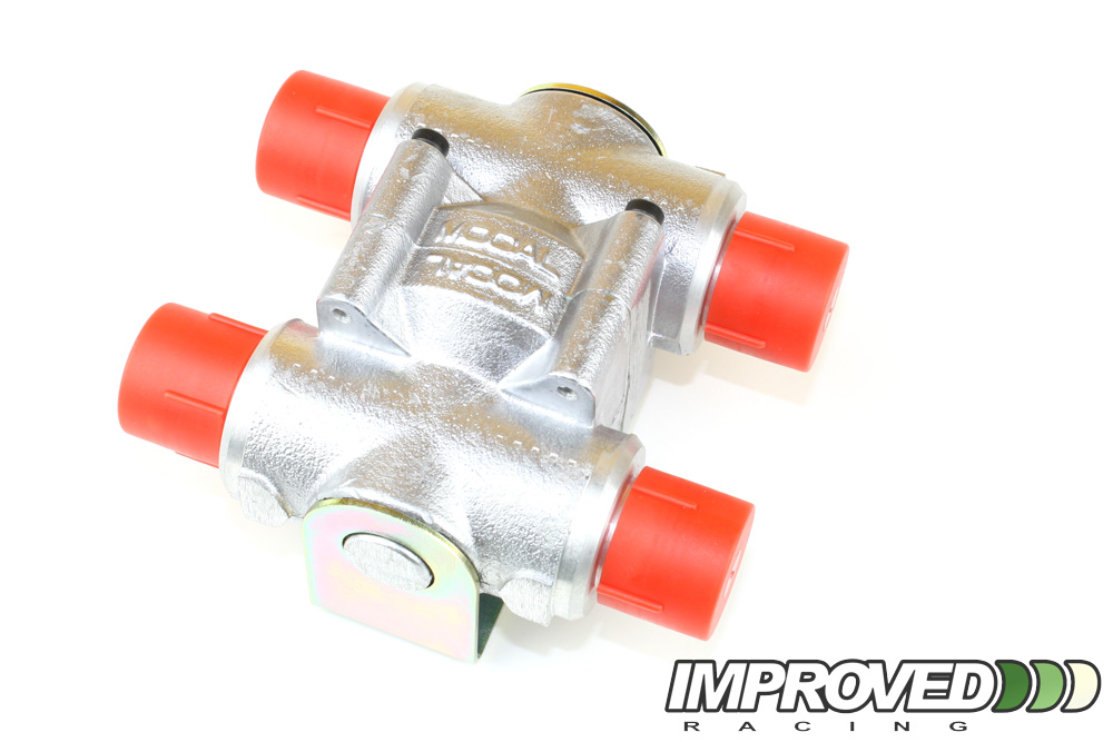

Du kunne ha prøvd Mocal sin termostatblokk (H-blokk. Denne har en returpassasje som skal stenge oljepassasjen 100% og kjører olja i retur inn til motoren igjen helt til olja blir varm. Denne kobles etter filterflytteren mot kjøleren.
http://forum.vccn.no/img-dump/2017/04/1026.jpg
Har ikke prøvd det nei.. skal måle litt trykk i mai en gang :)
Termostat kunne kanskje hjulpet, men har sandwichen noe for seg da?

Jeg har selv sandwich med termostat, så oljen blir sendt i retur fram til oljen er varm nok. Også en oljekjøler i fra KL racing og ut ifra prisen så er det like mye kina som det meste annet KL selger. Men funker gjør det da.
Ok, skal vurdere en sandwich i systemet :)
Var fra Kimmit, men tror nok det blir mocal eller setrab neste gang ;)

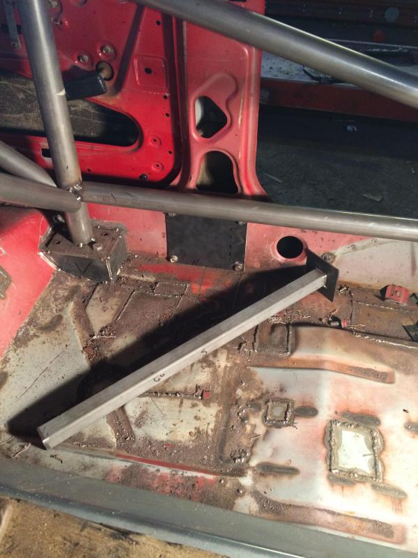

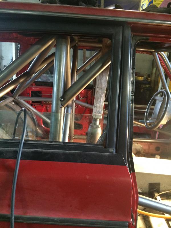

Fikk satt på dører og grovjustert, begynner å se hel ut.
http://forum.vccn.no/img-dump/2017/05/1124.jpg
Fikk også sveisa og slipt litt på dørene, gikk desverre tom for slipepapir + at jeg må ha mer tråd :)
http://forum.vccn.no/img-dump/2017/05/1125.jpg
