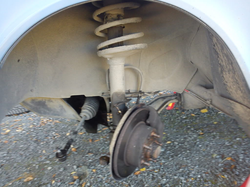

bare å se på Før bildet og se fram til Etter bildene utover uka her nå da forhåpentligvis :)
http://forum.vccn.no/img-dump/2010/10/167.jpg
http://forum.vccn.no/img-dump/2010/10/168.jpg
deilig! her er det ikke mye rust å se gitt!! :D får plukke ned alt og ta en skikkelig shinings neste år inni her bare for syns og samvittighetens skyld :) samme må gjøres bak neste sommer.
http://forum.vccn.no/img-dump/2010/10/169.jpg
http://forum.vccn.no/img-dump/2010/10/170.jpg

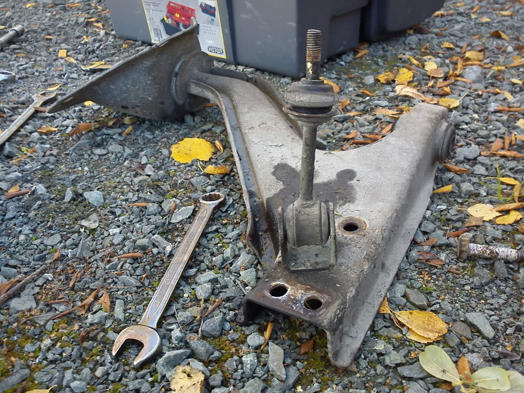

den der ser litt bøyd ut... bør vell byttes da?!
http://forum.vccn.no/img-dump/2010/10/171.jpg

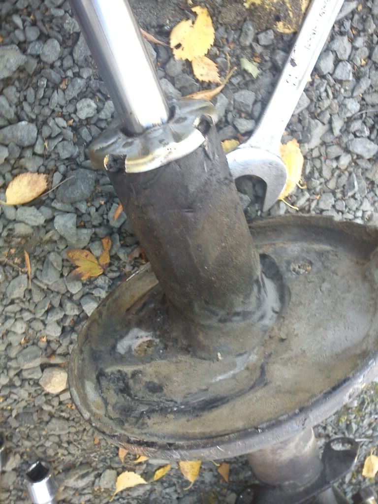

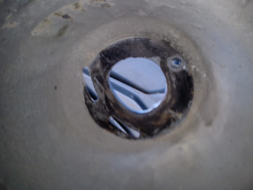

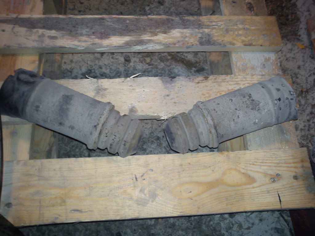

du verden som jeg spekulerte hvordan demperen skulle taes ut... banka med en hammer og flattjern mot kuttene der og fikk da "skrudd" ut festet. noen som har anelse om det er å få tak i noe enklere utstyr til å skru inn og ut slike ting... Bilsteindemperne har jo to hakk kl 9 og kl 3 på feste som skrues fast der blant annet...

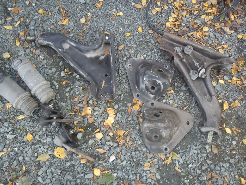

litt avplukkede deler! :D
http://forum.vccn.no/img-dump/2010/10/174.jpg
hvordan vet jeg om de er såpass slitt at jeg bør bytte disse sakene i toppen av fjørbeinet??

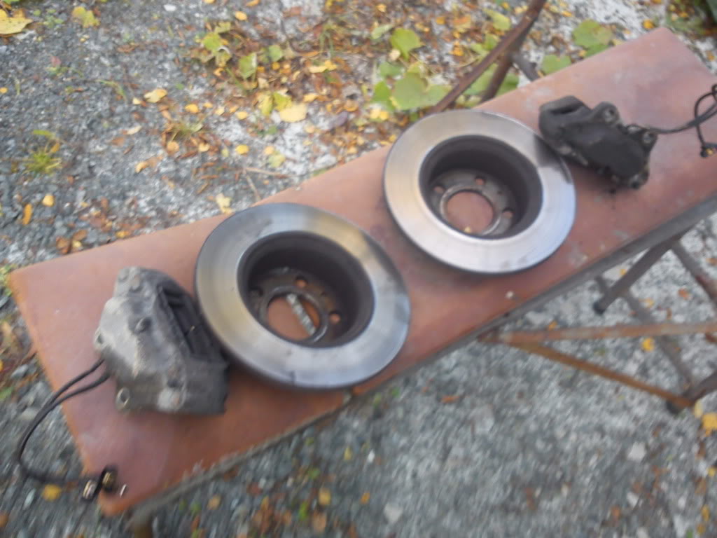

vurderer sterkt å sandblåse og lakke kalipterne røde med det samme jeg har de av. har jo kaliptermaling liggende i skapet ubrukt fra i fjor... fikk også av alle bremserøra bortsett fra ett... måtte bare klippe til slutt pga muttern ble rund. er vell å få tak i nytt til et par :p kr?! :)

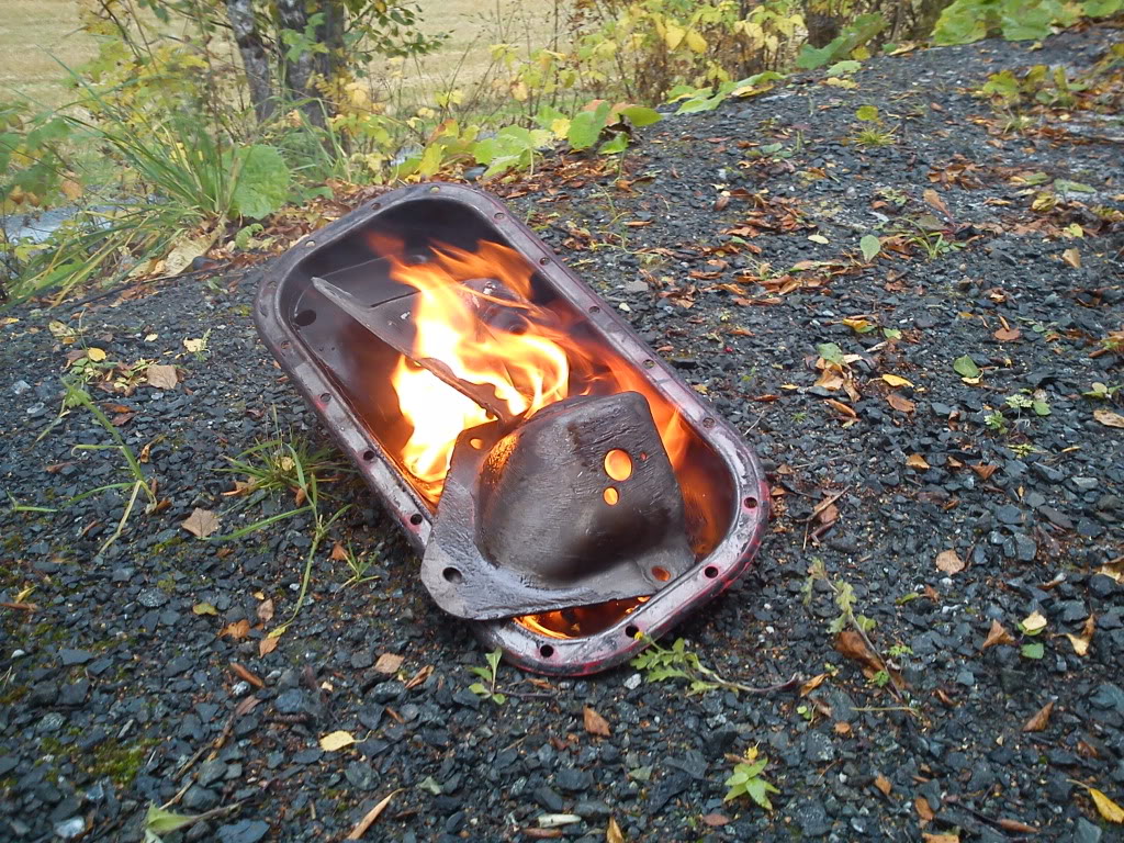

varmluftspistol på max vreng fra biltema... gløda fint men det gikk ikke akkurat raskt... nei her må det sterkere lut til! skjærebrenner eller slikt har vi ikke så da ble det en kjapp tur til den lokale statoilstasjonen med en 5liters kanne med 95oktan ;)
http://forum.vccn.no/img-dump/2010/10/177.jpg
oioioi :D så herlig! PS: dette var et LITE bål... foringene brente helt opp nesten og restene var bare å skrape ut. mye mer effektivt... hva kan ikke ei bunnpanne brukes til?! resten av skitten ble også brent bort med litt gazoliiiina og da ble det lett å skrape bort den verste skiten fra delene. mye tektyl shait her men ikke så ravgæli til å være 82 modell. pent behandlet denne bilen! :)
http://forum.vccn.no/img-dump/2010/10/178.jpg
ferdig avbrente foringer og deler. bare å blåse i vei!

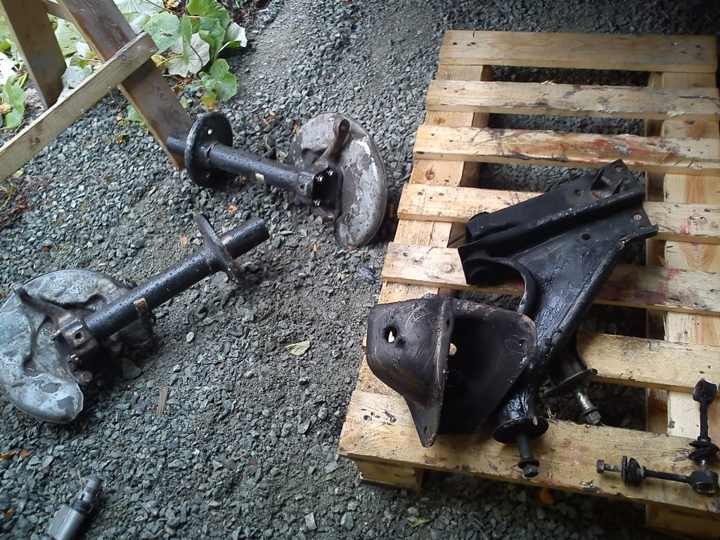

der ja :) fikk ikke tatt det siste fjørbeinet og bærearma under der, gikk tom for sand. må også få blåst bærekule opphenget. blir vell bestilt nye endeledd og bærekuler med det samme tenker jeg.

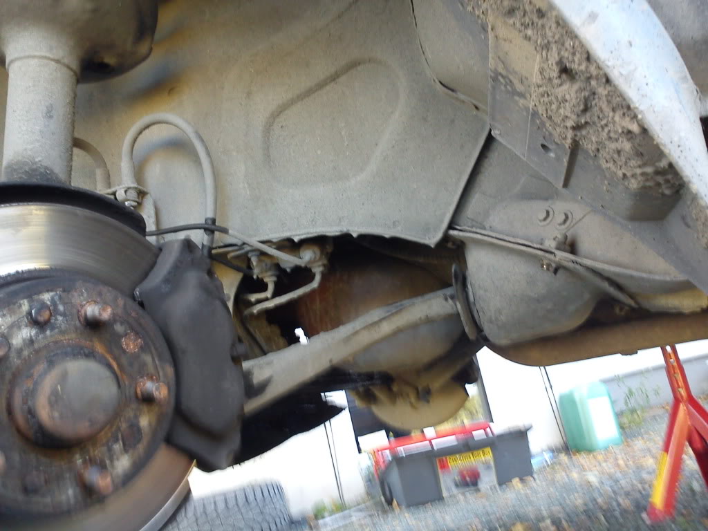

Angående bremserør: Du får kjøpt nye på Mekonomen til 95,- :)

ang justering etter bytte av alt... bør jeg vente til jeg har montert alt det nye bak også, eller trenger man ikke ta 4hjulskontroll\forstillingskontroll etter man har skifta det bak av foringer, dempere og fjærer samt justert panhard og momentstaga?? greit å vite om jeg skal vente til jeg har montert alt eller få det justert med en gang jeg er ferdig med ting foran på bilen...

Du treng ein ny firhjulskontroll når du kortar panhardstaget, viss ikkje, vil den drage mot ei side.

da var alt av forstillingsdeler sandblåst! skal bli godt å få mala de opp, regner med det blir gjort i morgen nå så får det liggi en dag og tørka opp godt i bua før jeg maler det sort med POR-15 malinga :)
