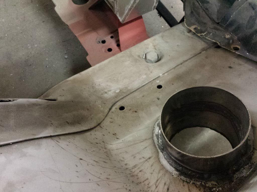

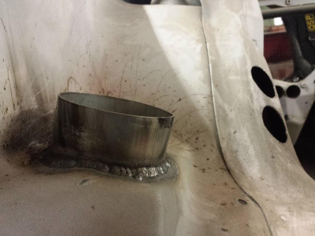

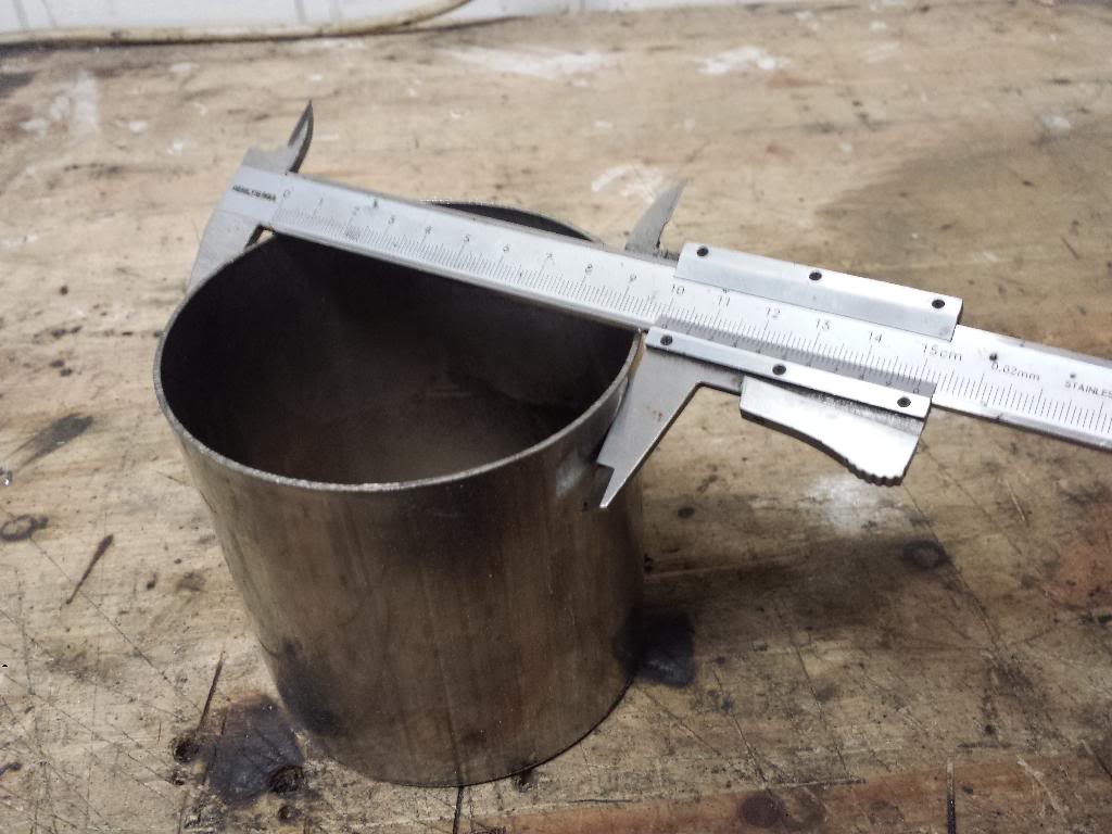

luftfilter der, som jeg har i planene? :)
Riktig. Viktig å få filteret vekk fra varmen :)
Har lurt på og gjere det samme sjølv, genialt og få gjømt filteret skikkeleg vekk:)Og lett og lage luftsluse frå fangaren og opp til filteret!
stemmer det dere sier, samme som jeg skal ha når den tid kommer :) ingen dum filter plassering det der!

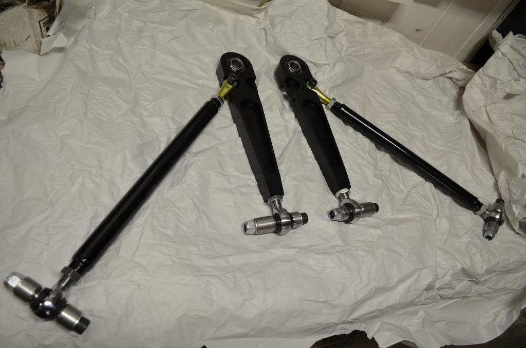

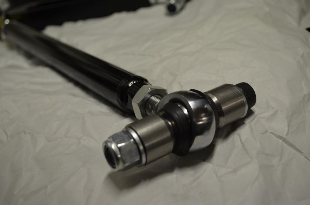

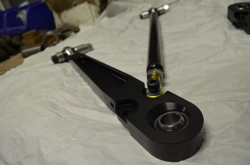

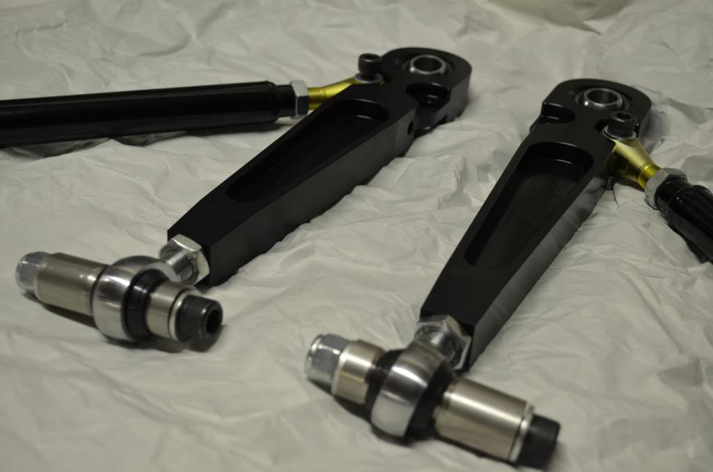

Stille om dagen når jeg ikke har sveise apparat. Men fikk deler av forstillinga i dag. Usikker på om jeg tørr montere disse :)
http://forum.vccn.no/img-dump/2014/05/1113.jpg
http://forum.vccn.no/img-dump/2014/05/1114.jpg
http://forum.vccn.no/img-dump/2014/05/1115.jpg
http://forum.vccn.no/img-dump/2014/05/1116.jpg
Ja disse må du montere på veggen i stua... over tv'n... eller drit i tv'n. bare sitt og glan på dem:cool:
Får vell montere når ting er klart. Skulle vist gi 70-80 grader styreutslag :)
Det husker jeg ikke helt. Men det kan du jo justere en del på :)
70-80 grader!?!?!?
Ja :)
WTF. Dette vil jeg se [emoji2]
Da må vel selve hjulet også flyttes en del ut?
Jeg har laget meg egne stoppere mellom indre endeledd og tannstanga for å stoppe hjulet før det tar borti innerskjermen.
Håper jeg kan fjerne de nå som jeg skal sette på bredere bruer. Men vet ikke.
Alle gærninga med japser og beemere har jo framhjul nesten utenfor bilen for å få syk vinkel på styringa :)
Blir morro å se hva du får til :)
Har du kjøpt deg justerbare topplagringer også?
Kommer vel VELDIG an på hvilket inpress du kjører... du har fortsatt de skrå "thrust" staga der som jeg vil tro er meget i veien for 70-80° med mindre felgen er montert på en stilk ut av navet... Skal det lages for å ratte er nok ei arm i en bit ala den på 960II/S/V90 veien å gå...
