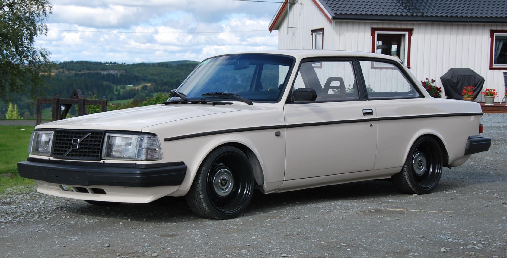

Detta må være den mest strøkne og cleane 242'n på forumet?! Digger bilen din! ;)

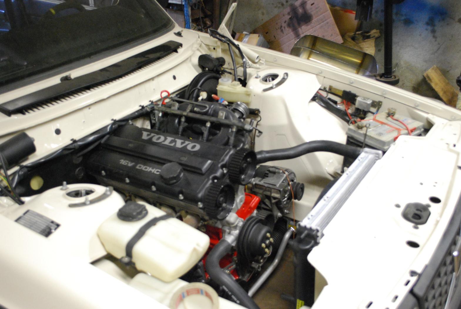

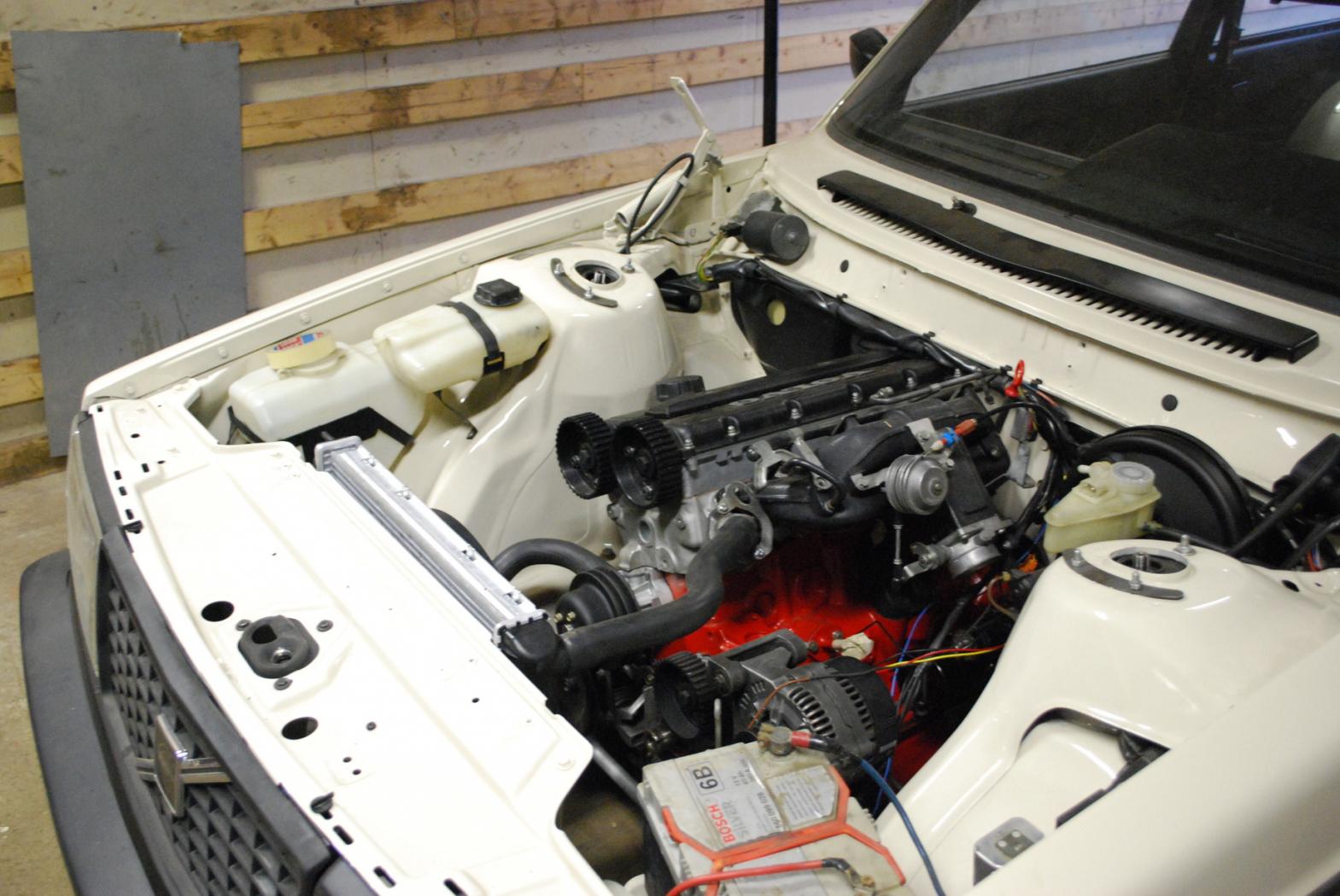

Hvilken motor kommer 204 innsuget du brukte fra, og hva ligger de på i pris? Det originale innsuget fra 16v toppen passer vel ikke i 240 mtp bremsekraftforsterker?
Vet du om den originale eksosmanifoilden fra 740 med b234F passer i 240?
Var det noen andre utfordringer du kom borti når du monterte 16v motor i 240?
innsuget kom fra en 204gt motor (italiensk turbobil utgaven?) kjøpte det av en kompis så betalte 800.
det orginale kræsjer i bremskraftforsterkeren ja, men finnes jo de som har modifisert det så de har fått det inn å, er jo større spjeldhus på de som vil tro er bedre effektmessig.
vil nesten tro at den orginale eksosmanifolden passer, men må sikkert kappe inn eksosen under litt.
tja største utfordringen er vel egentlig fordeler/tenninga, jeg valgte datasprut, men har jeg valgt igjen så trur jeg har gått for lh2.4 å innkortet fordeler, mindre jobb med å korte inn fordeleren enn å mikse sammen dataspruten, oppstart og mapping av den. Pluss at ikke får no spesielt ekstra igjen for det effektmessig.
