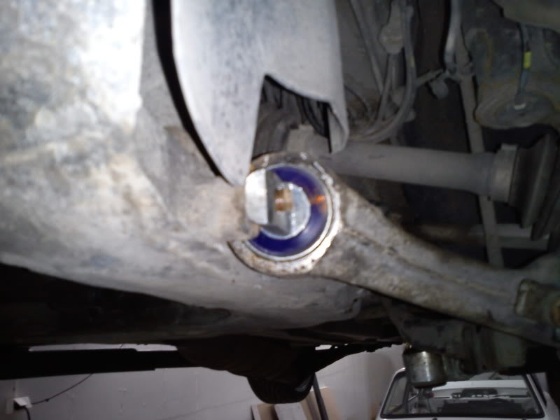

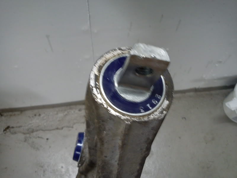

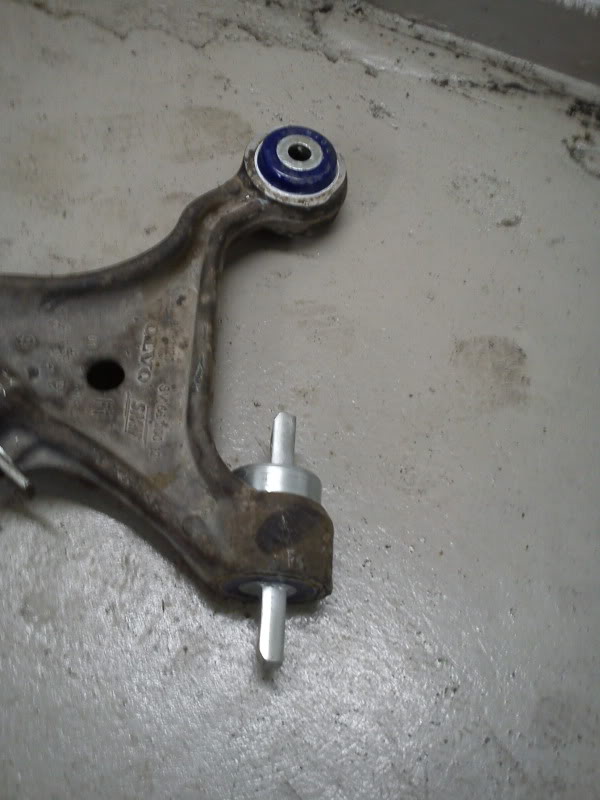

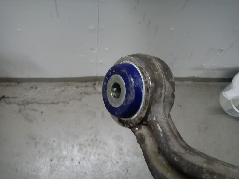

Neida, det er faktisk veldig enkelt. Eksosen var tatt ned på 2-3 minutter. Sleit litt med å få av bærearmene forran da de var skrudd fast så inni skogen. Samme med mellomakslingen, de bakre boltene på medbringeren hadde rustet litt så de var litt lei. Men nå skal det være løst, kjøpte nye bolter i dag. Vil tro at det ikke tar lange stunda å få det sammen igjen. Synes det er veldig greit å ta dette FØR man får skilter på bilen. Av erfaring så får man sjelden annledning til å ta dette etterpå når den er i daglig bruk.... Blir i allefall jeg kommer til å sove bedre om natta når jeg vet det er gjort. :D
