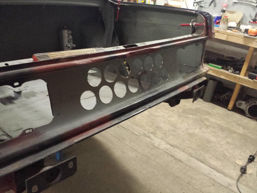

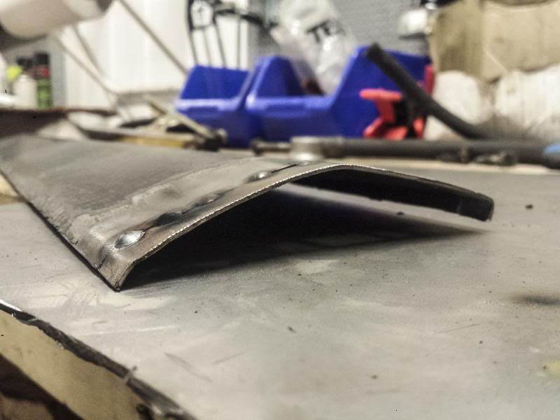

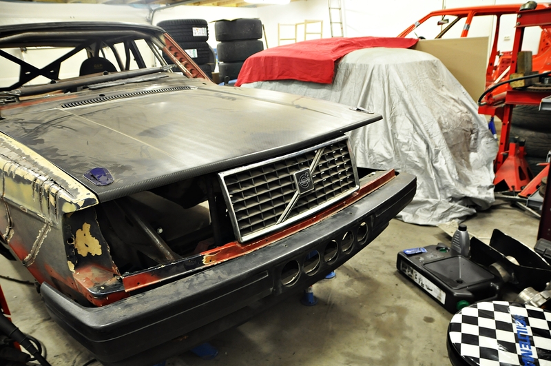

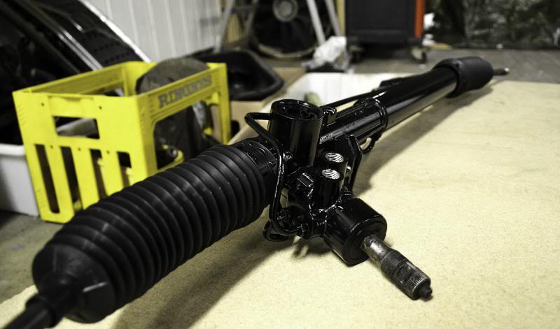

Underspylinga er på plass. Ikke kjøpt dyser enda så må nok regne ut hva jeg trenger. Sikter på ca 600 i motor :)

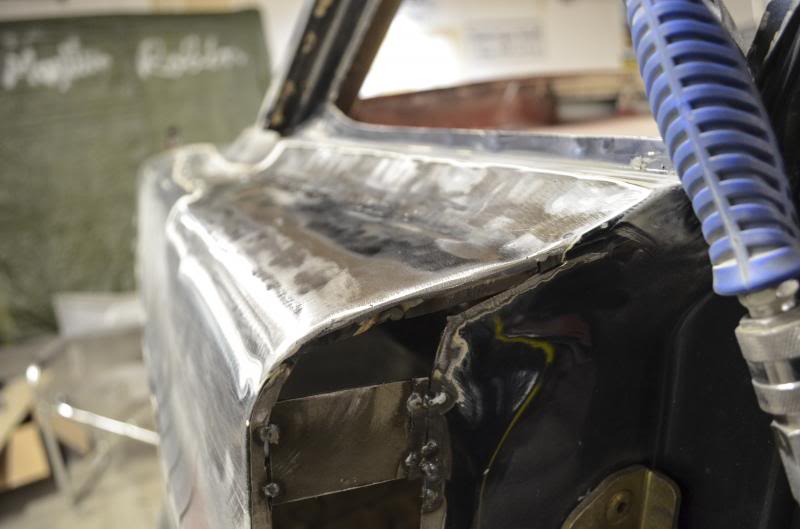

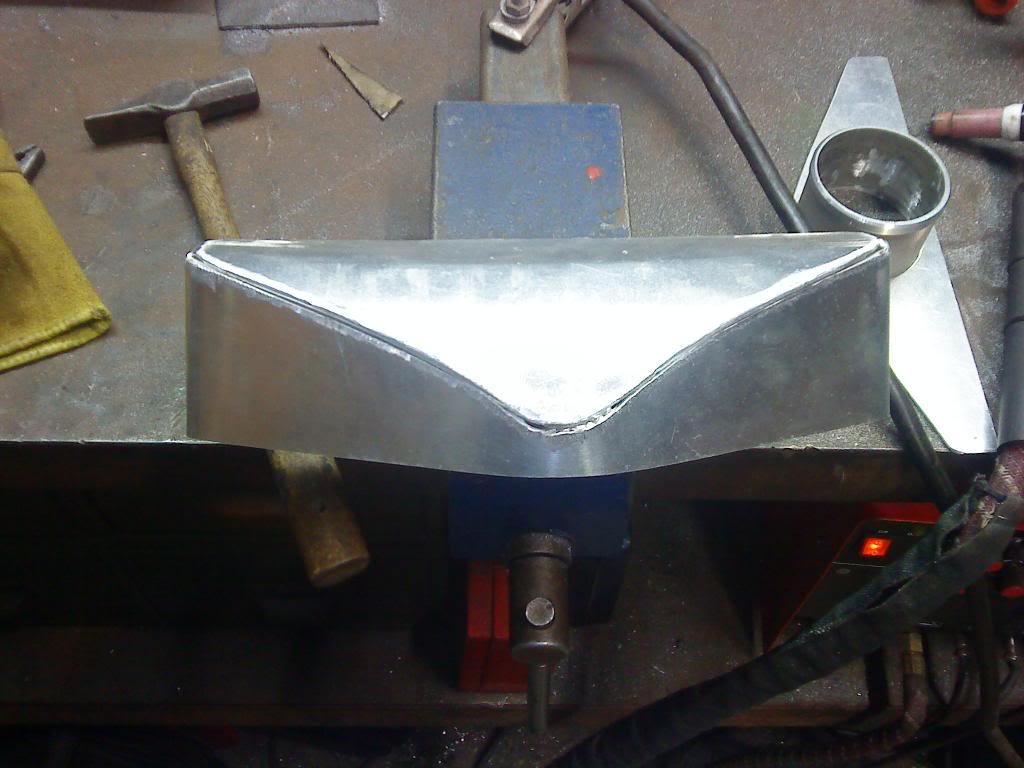

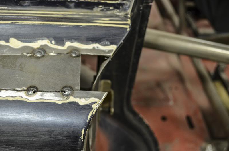

Tetta to hull som har plaget meg lenge :p
http://forum.vccn.no/img-dump/2016/08/823.jpg
http://forum.vccn.no/img-dump/2016/08/824.jpg
http://forum.vccn.no/img-dump/2016/08/825.jpg

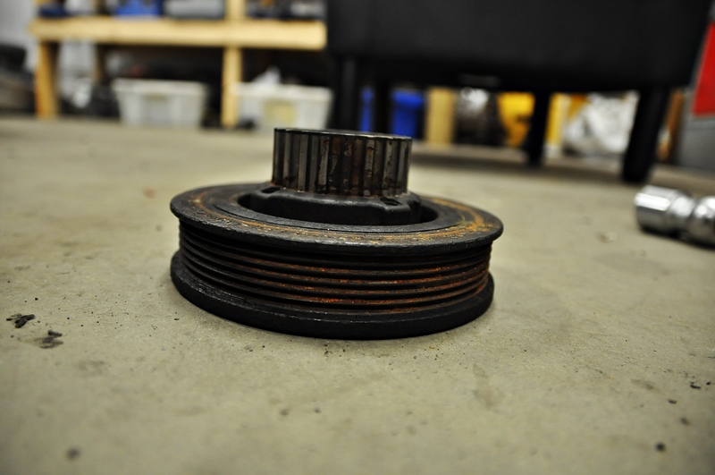

Noen som veit om det er å få tak i dette reimhjulet i alu? Eller om jeg kan glassblåse å behandle det på noen måte.

Veivhjulet i fremkant er å fremskaffe i alu ja. Har det på min. SKal vistnok veie 75% mindre enn det orginale. Har ikke tatt mål å sjekket, men det er ganske merkant forskjell når man holder det i alu i den ene handa, å det orginale i den andre handa. Jeg handla på scstyling, men viste seg å være kast i det. Å når jeg klager, så slutter dem å svare. Så vil ikke anbefale å handle der iallefall
Okei. Det kan ikke bare virke som der er kast i det da? Orginalt er det jo en gummidempe ring som tar imot vibrasjoner :)

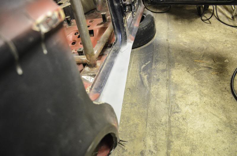

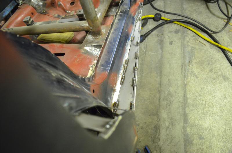

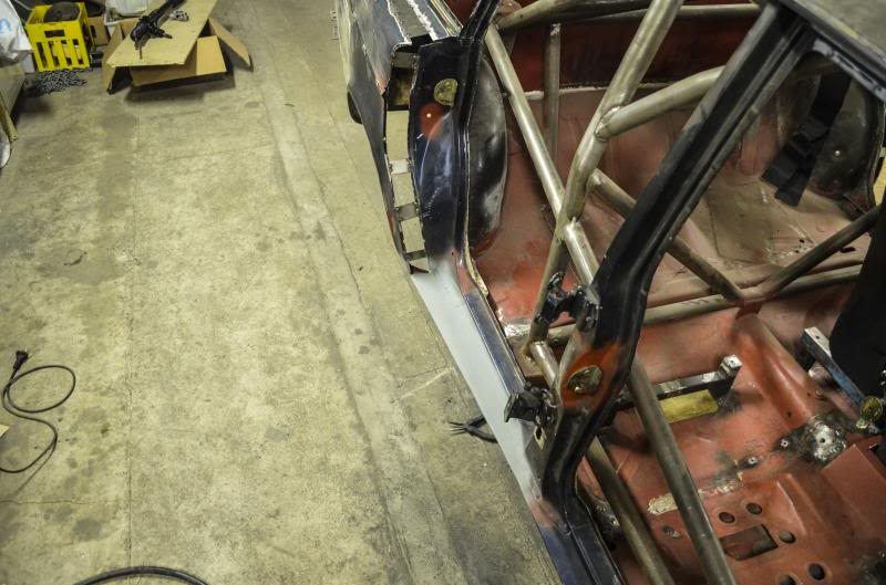

Jaja museskritt er bedre enn ingenting. Starta på noe jeg har grua meg litt til
Syyykeste ''jigg'' støtta

Fornøyd :D
Fremskritt er fremskritt, små eller store :)
Har et sånt reimhjul liggende nytt å ubrukt. Veier desperat lite ja! Btw: Njål... Send meg en pm...
I alu?
Ja. Av samme type som flyfaen, bare at mitt er det som er riktig og diameter stemmer mot veiva. Det gjør ikke flyfaen sitt uten en liten ekstra ring mellom veivtappen og reimhjulet. Spør meg hvorfor jeg vet det? Fordi flyfaen sitt er mitt gamle...
Skal du selge det? :)

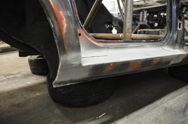

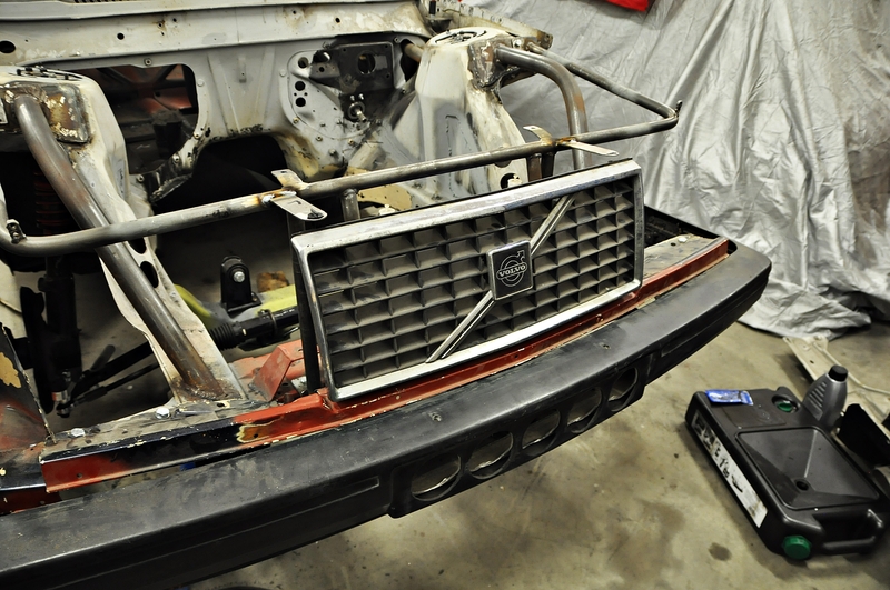

Har en awesome kjæreste som fiksa meg en 530D kasse forrige uke! Sendte den til Dreracing for sveising å fikk den tilbake i dag ;)
http://forum.vccn.no/img-dump/2016/08/985.jpg

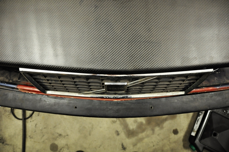

Blei fin den innfestinga til grillen

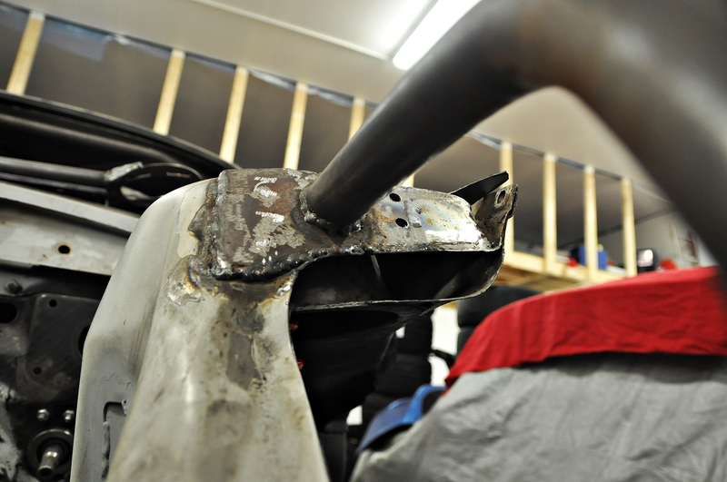

Da har jeg montert kassa på motor og satt på motorfester
http://forum.vccn.no/img-dump/2016/08/1089.jpg
På med nye fester
http://forum.vccn.no/img-dump/2016/08/1090.jpg
Skrudd fast motoren ordentlig for første gang :p

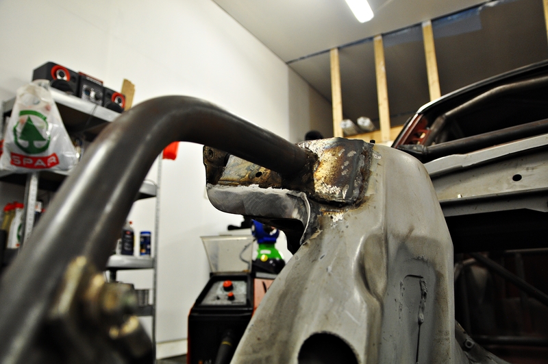

Måtte hekte på innsug osv for å se hvordan helling det ble iforhold til når den stod uten kasse

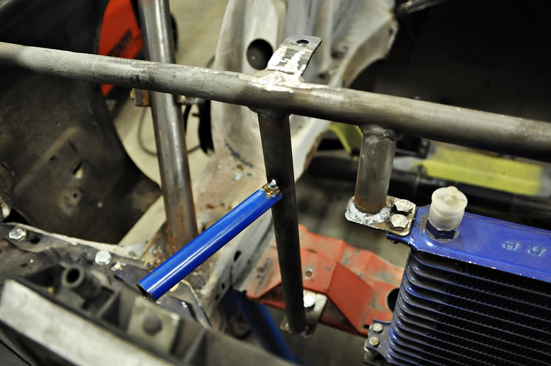

Noen her som kjører med oljekjøler på servo? Er det krise å bruke AN10 tur og retur? :)
Mest vanlige er AN-6 på tur og AN-10 på retur. Returen er alltid xx% større en trykklinja på hydraulikk systemer.
Yes... Kjølinga er på retur siden så da går det vell greit :)

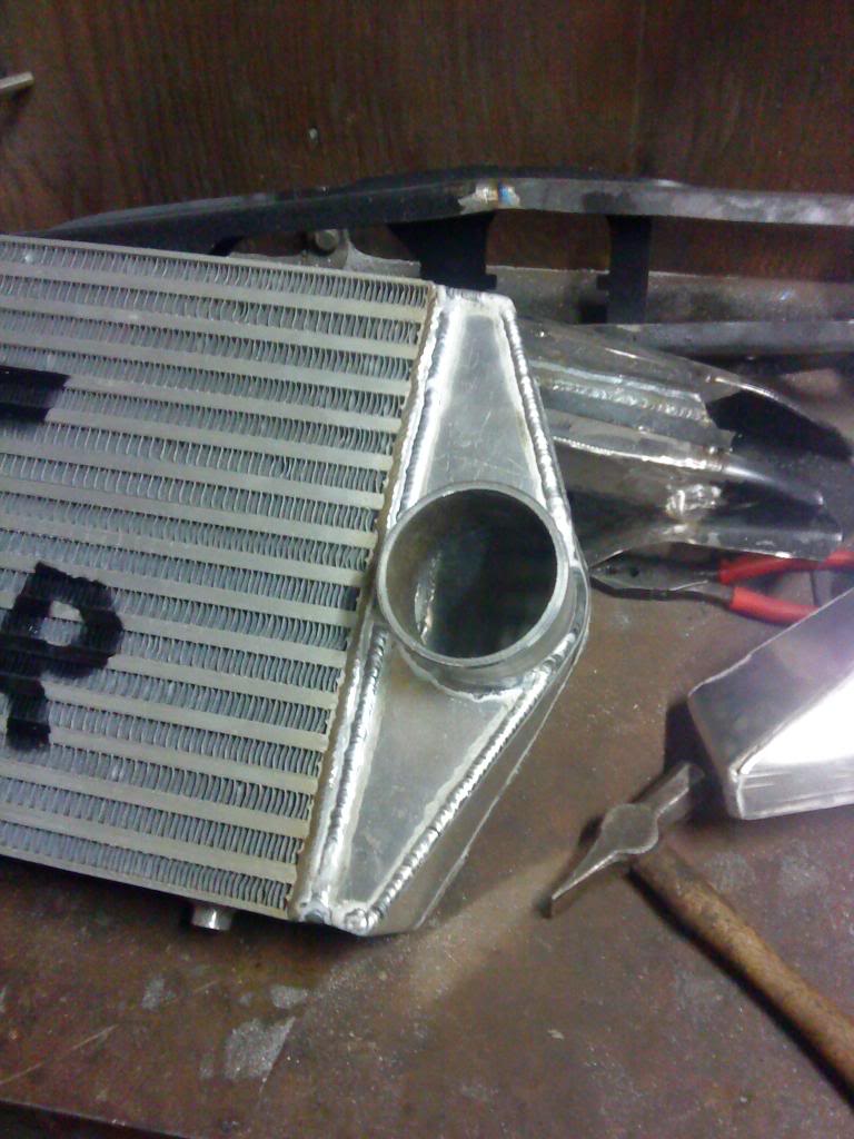

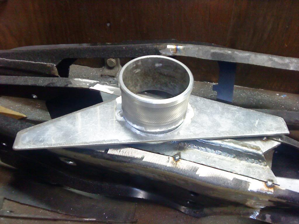

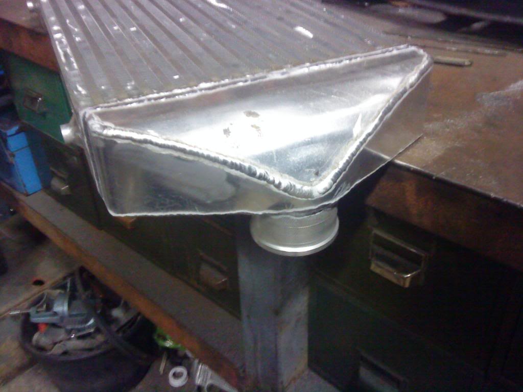

Fått på plass en 15 rader til servokjøling
http://forum.vccn.no/img-dump/2016/09/312.jpg
http://forum.vccn.no/img-dump/2016/09/313.jpg
