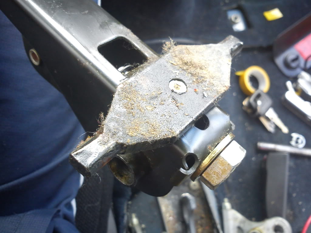

denne man justerer på for å stramme håndbrekket på 240? ikke at jeg trenger det, for brekket er gulle godt, men greit å vite.

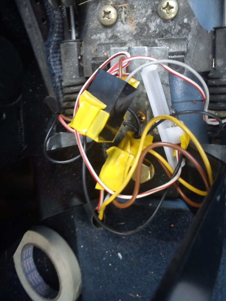

fant ut at jeg ble gaaaal av at sikkringen gikk og blinklysa ikke ville fungere plutselig, samt da at dashen døde ut samtidig... skjedde liksom helt uregelmessig og skjønnte ingenting Hvorfor liksom... så åpna bagasjerommet å pella på kabler og fulgte kretskortet for å se om noe var galt der, nei ikke det nei.
inn og måle strøm på kabler til og fra blinkrele og alle sikringene også forsåvidt bare for å se...

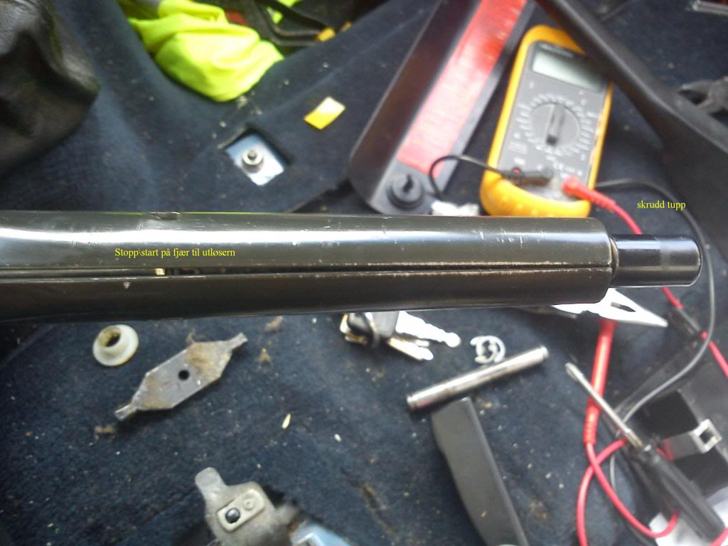

neh, å så satte jeg på blinken og av og til knittra det og rasla sånn fælt som om blinken gikk amok, uten at blinklyset kom på... bare som setevarslern liksom, men pæra for varsling av dette blinka heller ikke... holdt på lenge før jeg kom på at jeg hadde jo kobla av noe under midtkonsollen der :p for plutselig hver gang jeg løfta meg opp fra setet med hånda på midtkonsollen så kom den knittringa som jeg ikke skjønnte noe av hehehe
http://forum.vccn.no/img-dump/2010/08/417.jpg
tok av midtkonsollen og fant jo koblingsstykket til setebeltevarslern. de var jo koblet av som de skulle, men hvorfor knittra det og varsla "setebelte ikke i bruk" da tro...

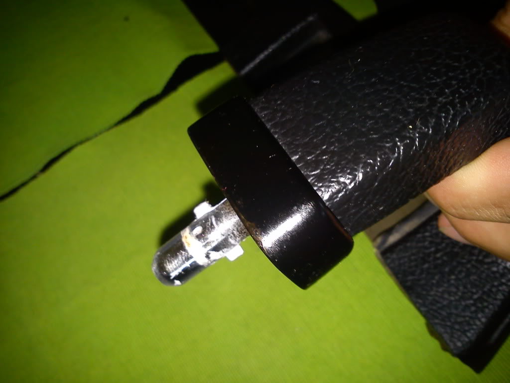

enden av visa der var faktisk at det var pæra til varsellampa som peker bakover mot baksetene sine ledninger som tok i stålet ved håndbrekket og løste ut dette når jeg pressa på konsollen, så isolerte alt under der. var vell pga noe ustabil kobling jeg tok det av i fjorhøst minnes jeg. for når jeg kobla til stikket og satte i selene så røyk en annen sikkring. merkelige greier... husker ikke hvilken det var akkurat nå men. skal gå ut å se om jeg orker.
så fikk jeg heller ikke lys\utslag på multimeteret på den lampa som skal lyse mot baksetene inne i konsollen. hvorfor vet jeg ikke, da alt har strøm på sikkringene. får ta en runde når jeg tar ut gulvteppet en gang, skal jo uansett bort den midtkonsollen her med tid og stunder, som da fører meg til en ny del av innlegget mitt i dag.

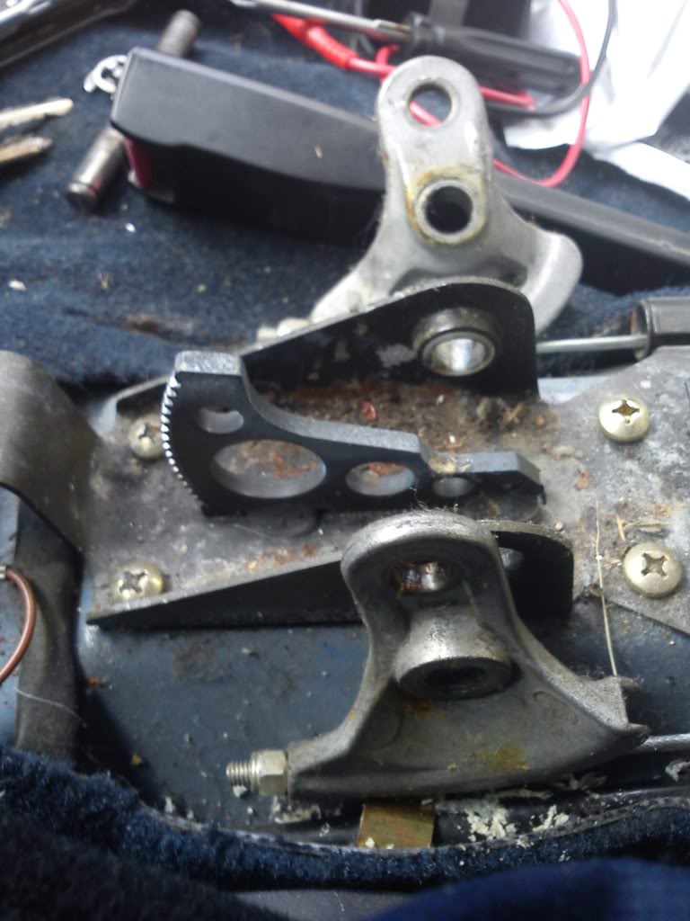

denne haka står mot taggene i midten der på håndbrekket.
http://forum.vccn.no/img-dump/2010/08/420.jpg

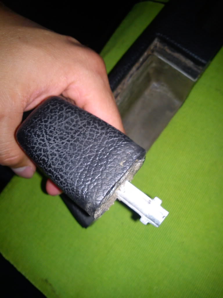

planen er jo å bygge en helt ny midtkonsoll hele veien fra girspaken og bak opp mellom et todelt baksete, men så var det ang håndbrekket jeg kanskje skulle prøvd å modifisere da. aldri syntes det har vært så fint å se på, samt det blir litt "vanskelig" å finne en fin måte å fikse det på om jeg ikke kan løfte det litt opp i høyden selve spaken, altså få selve delen man tar tak i litt høyere opp om dere skjønner? eller sideveis også for den del, har ikke helt begynt på de konkrete tankene med midtkonsollen enda da jeg venter med det til de berømte c70 framsetene kommer på plass (nabon som skal sveise det har ferie enda :( )
noen som har gode råd for hvordan jeg skal kunne endre utformingen på håndbrekkspaken uten å måtte skifte ut alt der?

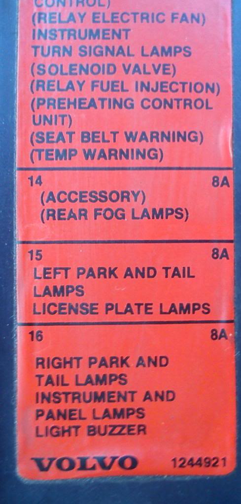

målte null strøm på stikket "accessory. rear fog lamps" nr 14 altså. noen bare ut av det blå kan si hvorfor det ikke kommer strøm på det stikket men alle andre? bakre-tåkelysknappen gir heller ingen utslag.
Eg har heller ikkje lys i den lampa bak på handbrekkonsollen. Men det er den store gullskruen du skruar på for å justere handbrekken til å ta tidligare/seinare ja, så kan du bruke dei muttrane der som vaierane er festa for å få det likt. Om ditt handbrekk funkar gull, vil du bytte? :D
Håndbrekket skal justeres bak, på bremseskoene. Ikke på selve håndbrekket..
Ikkje etter boka, og det er ikkje alle som har den justeringsringen på skoa heller.
det som egentlig var poenget mitt :p

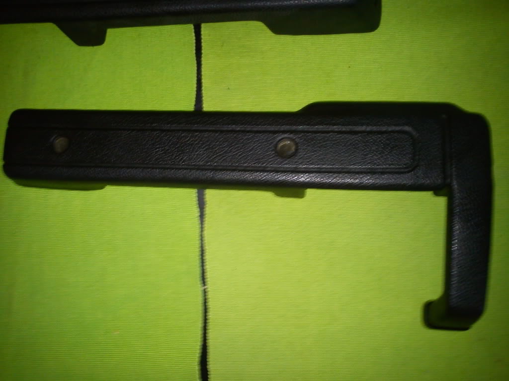

veldig bra!! sorte dørhåndtak for elvinduer i boks!!! god å kjapp handel dette ja :) verdt hver 600kr i postoppkrav ink alt!

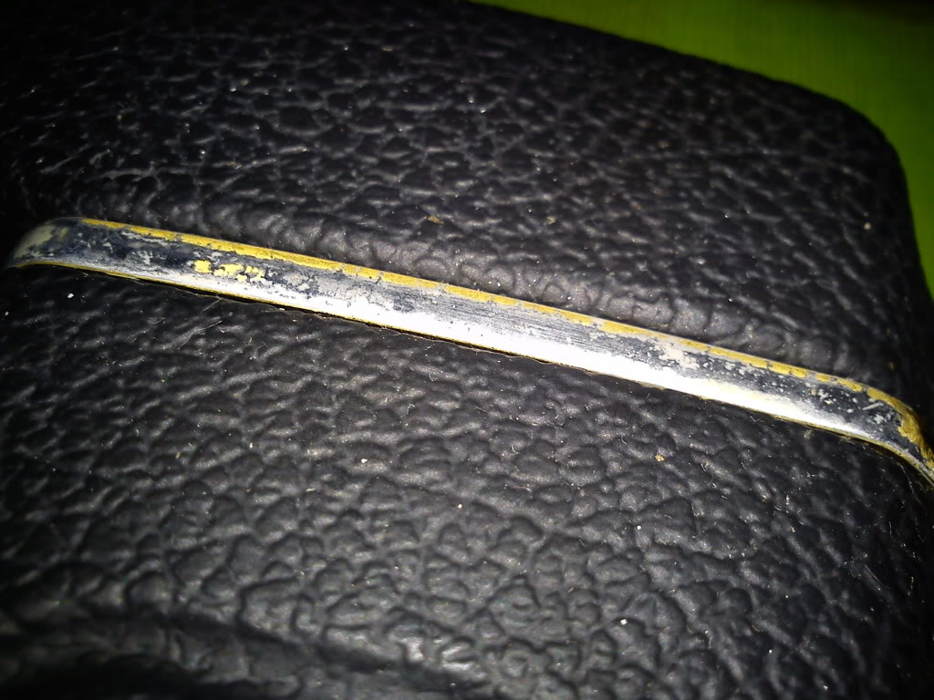

litt blass i chromen på denne lista her, kanskje det går å få tak i nye? eller så får man lete etter brukte eller droppe de helt.

sånn duppedings på toppen av dørhåndtaket mangler på det ene, noen som har reserve liggende fra et defekt\utslitt håndtak som jeg kan overta for å få det komplett? (visste om defekten så det går bra!)
også om noen har chromlistbiten så må de bare rope ut. er bare å bøye litt stål\alu men får se om jeg finner original sak å bytte ut de med :)
liker den lille oppgraderingen her gitt!
dropp chromen og lakker på en sølvstripe i stedet ;) pent og cleant, skriker ikke like mye som chromen :p
Kan jo prøve og få til børsta alu-look
blir i alle fall ikke lakkert noe stripe på sorte håndtak! kommer jo til å flasse :p
har jo han nabon som får tak i sånne fine tynne strimler med alu om jeg vil. så får se det ann der om vi får laga noe kult! :)

BTW, det er ikkje sikkert at du manglar den chromen på handtaket, er ikkje chrome på handtaka på 92 classicane eg har. Bakdørene på den eine er det på, men det er nok fordi dei ikkje var orginale på den lyseblå.

håndtaka: allright. da er det jo ikke noe fare om det ikke er der da :) men ser bedre ut synes jeg :)
