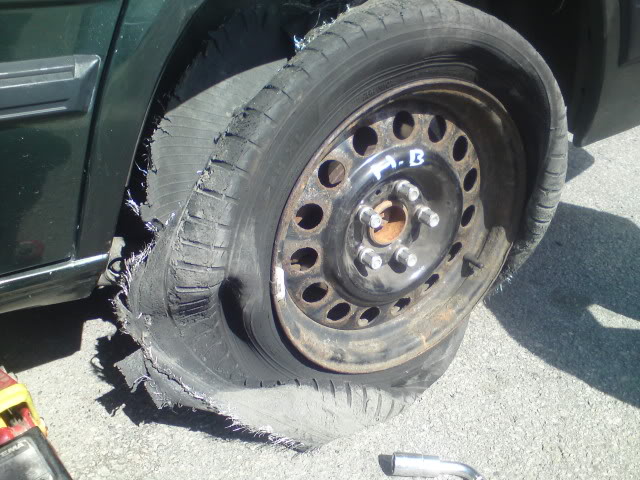

Ta sjansen på noen bedre bakdekk neste gang? Syns du punkterte ganske fort..

Ja, må satse på mye bedre bakdekk neste gang. Kanskje gå opp i felgdim på herjehjula og finne noen som tåler litt varme. Problemet er at dekka blei så varme at alle hjula gikk fra mye og greit mønster til en lefse av gummi og armering alt for fort. Virka som mønster og alt bare bretta seg vekk.

Spiste hjul ja. Bare 15" hjul som gjorde at ting vrenger seg og blir pressa ganske hardt når ting skjer der ute. 17" med gamle gamle drit harde vinterhjul hadde vært konge :D

synd dekka ble borte så fort da. så andre som kjørte flere runder med mye blårøyk og 15"hjul, bla den røde 242n med runde lykter og turbofemmer.

Synd vi gikk tom for dekk så fort, vi får satse på flere og bedre dekk neste gang!;)

Yeah, kan bare ha hatt litt uflaks. Veit ikke om det bare var uflaks med dekka eller om det kan ha noe med multilinken å gjøre. At å sladde med camber gir bedre grep og økt dekkvarme pga det eller noe.

Og her er dekket:D
http://forum.vccn.no/img-dump/2010/07/1729.jpg
