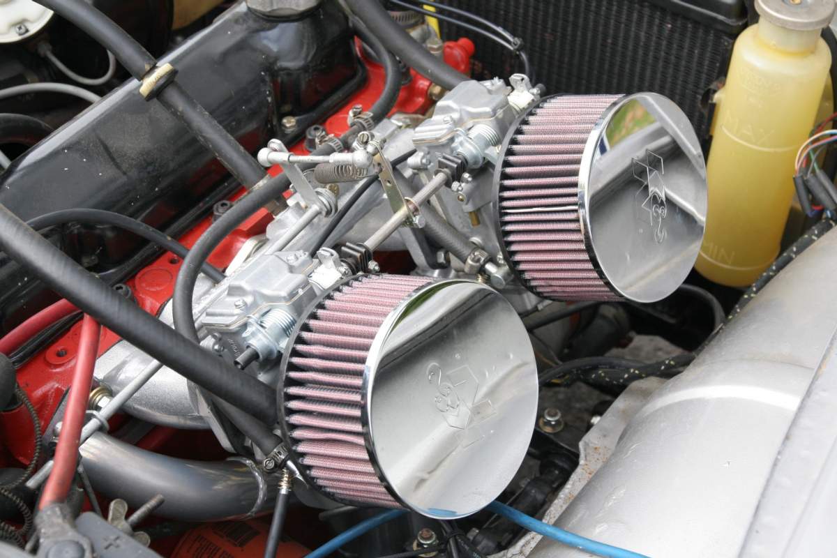

Jeg jobber med to topper nå. Begge er 530. Skal ha K-kam i den ene og H-kam i den andre. Noen ideer her om hvordan de bør portes ? .................... Sugemotor / 11,2 i komp / 2,3 liter / steg 1 grenrør / Mikuni HSR 45......................... Skal brukes i 1000 kg. bil.
Grattis med ett fantastisk godt forgasservalg. :) Slikt er kjekt å se. Drømmen er to stk. på en Penta manifold ala dette:

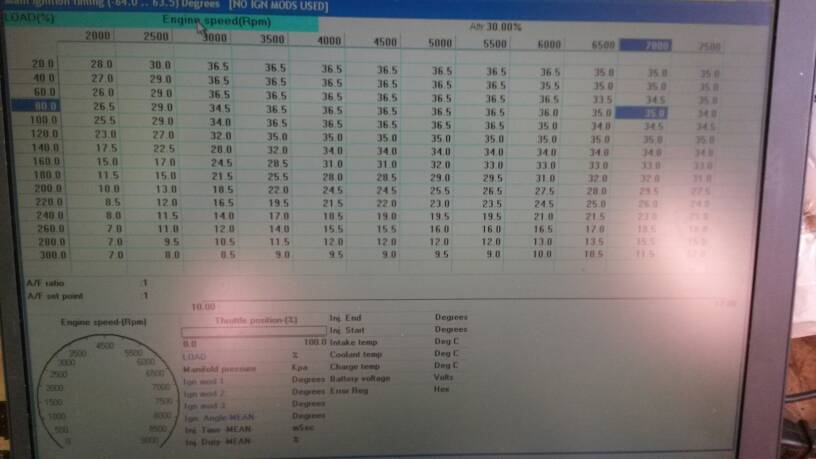

Skal få tatt bilde av tennings kartet etterpå så kan vi se/ konkludere litt. Wobley kurven er nok en kombinasjon av fortsatt litt for slapp actuator og boost controllern antar jeg . Det jeg trodde var 8:1 i kompresjon med 531 toppen forrige gang var nok 8,5-8,6:1 i virkeligheten. Har regna det ut her et eller annet sted, se om jeg finner det :)
Alt f.o.m. 100 linjen t.o.m. 220 linjen din ser glimrende ut. Har du ett pull med 1,2 BAR ladetrykk? Tipper i tilfellet på ca. 420 Nm = 191 Nm fra sugemotoren.

Jeg tar nok en tur på verkstedet imorra så kan vi sammenligne den forrige motorens tenningskart som hadde høyere kompresjon enn det dagens har. Hva forventer du å se i forskjell på de 2 oppsettene?
Dvs, med 531 toppen var det 50cc forbrennings rom, på den nye her er forbrennings rommet 60cc. Mener forskjellen var 0,5-0,6 i kompresjon hvis jeg har regna riktig :)
Dersom du virkelig har 8;0:1 i kompresjonsforhold nå med 60 ccm forbrenningskamre, så vil en høvling at toppen til 50 ccm forbrenningskamre øke kompresjonsforholdet til 8;96:1, dvs 9,0:1.
I tilfellet vil tenningen på ladetrykk over ca, 0,9 BAR være mye lavere enn det du har nå.

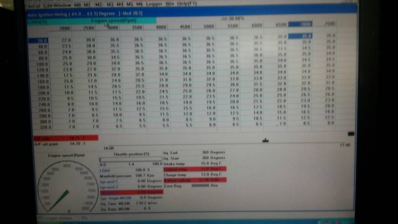

Jeg vet ikke. Hadde man hatt penger til å stå i benken å skru å bytta deler i hytt å pine så kunne man lettere sett hva som faktisk skjer. Men syns det er litt rart at du syns det er greit å sammenligne noe som er helt originalt (531 toppen) iforhold til noe som er modifisert veldig kraftig (530 toppen). Tendensen på begge oppsettene er dog veldig like, over 1,2 bar så skjer det veldig lite iforhold til ladetrykk økning. Kan det være at det er så enkelt som at det er kammen som hindrer den i å respondere på ladetrykk økning? Uansett, hvis man skal sammenligne toppene syns jeg i det minste 531'en fortjener å få like mye modifisering som 530'n gjorde før noe konklusjon kan tas.
http://forum.vccn.no/img-dump/2016/05/363.jpg
531 tennings kurve :)
531, trenger i aller største grad en ventil som har size nok til å gi litt hastighet i "katedralen" :) 10.3mm løft og original ventil på en 531 funker dårligere enn på en også urørt 530, ganske enkelt fordi det er laber "bris" i porten helt til man butter i sperra, mens ventilvinduet er begrensninga. Om ikke annet er pluggplasseringa på 531 litt annerledes enn på 530, og til det bedre, så hadde man tatt en apples to apples hvor begge topper er lagt like mye innsats i så hadde nok utfallet kunne blitt interessant. Dog er min tankegang at gidder man å legge så mye arbeid i det kan man allikevel gå for 16v og heller legge like mye energi i den istedet...
Dog, snakkes om navmoment på sug... originale ventiler, originale seter og vinkler, 480000km uten kjærlighet, slarkete og slitt drivverk, ventiler med slark, så-som-så ventilklaringer med fin spredning og 0.94 bar absolutt i plenumet = 186Nm
Med andre ord, betydelig mer bør forventes av noe man har betalt for, eller som er lagt litt mer arbeid i enn skrot-dungen jeg hadde i benken hos RRmotor :p 2.3L bør jo helst bikke noe over 210Nm på nava uten en fjert trykk :)
Uenig med du der og jeg er ganske så trygg på at en test med racefuel hadde overbevist deg også. Grunnen er at disse motorene aldri har fungert, og sannsynligvis heller ikke kan fungere med mye tenningsretard. Med bedre drivstoff kunne du helt sikkert kjørt 22 - 25 grader tenning på høyere ladetrykk og NAwhp ville holdt seg på 150 tallet.
Problemet er alt for mye tenningsretard pga elendig drivstoff som ikke takler den aktuelle kombinasjonen av kompresjonsforhold og ladetrykk over 1,3 BAR pga lavt oktantall. :)
