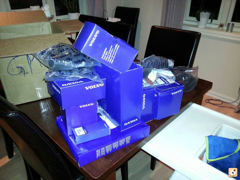

Service deler :)
http://forum.vccn.no/img-dump/2013/10/21.jpg
