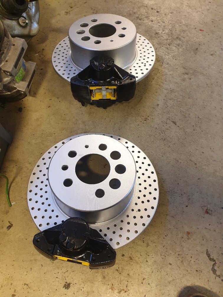

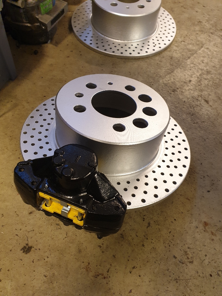

Nye yellowstuff klosser montert. Disse var det helt ræva passform på. Klossene var 1mm for store samt at hulla til pinnene var for små og på feil plass. Måtte slipe og frese for å få de i heletatt å gå inn, men nå sitter de der.
Bremseskivene har fått litt ekstra lufting.

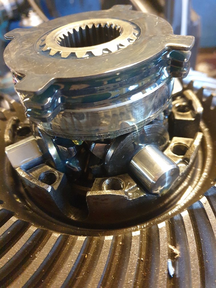

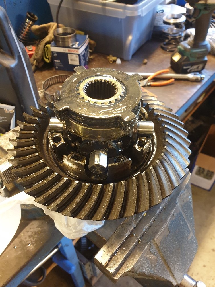

Diffbremsen har fått seg nye lameller og nye forsterka kryss. Måtte teste litt frem og tilbake med lamelltykkelsen da 170Nm satsen nektet å løse ut. Bytta til 130Nm og da kom den seg. Mangler å få dreid de nye stikkakslene og nye hjullager før akselen kan settes på plass.

Fant forøvrig ut at akselen har 3,90 utveksling også, ikke 4,10 som jeg har trodd hele veien. Det var jo en positiv overraskelse.
3.91 og lamelldiff må jo være en meget fin kombo [emoji108]
