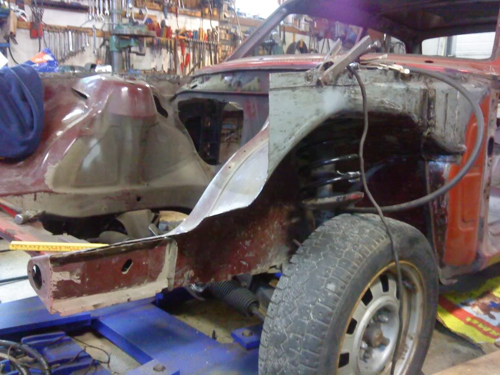

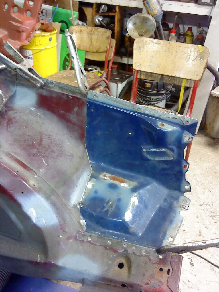

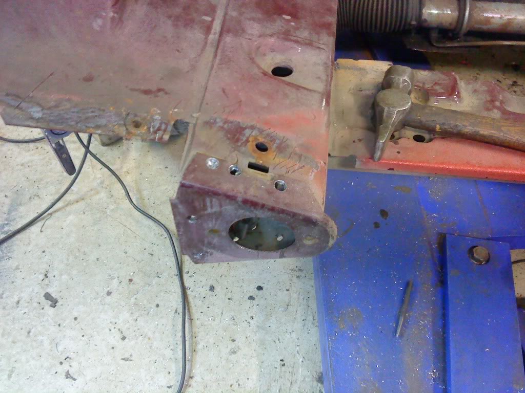

Fekk gjort litt idag og:)

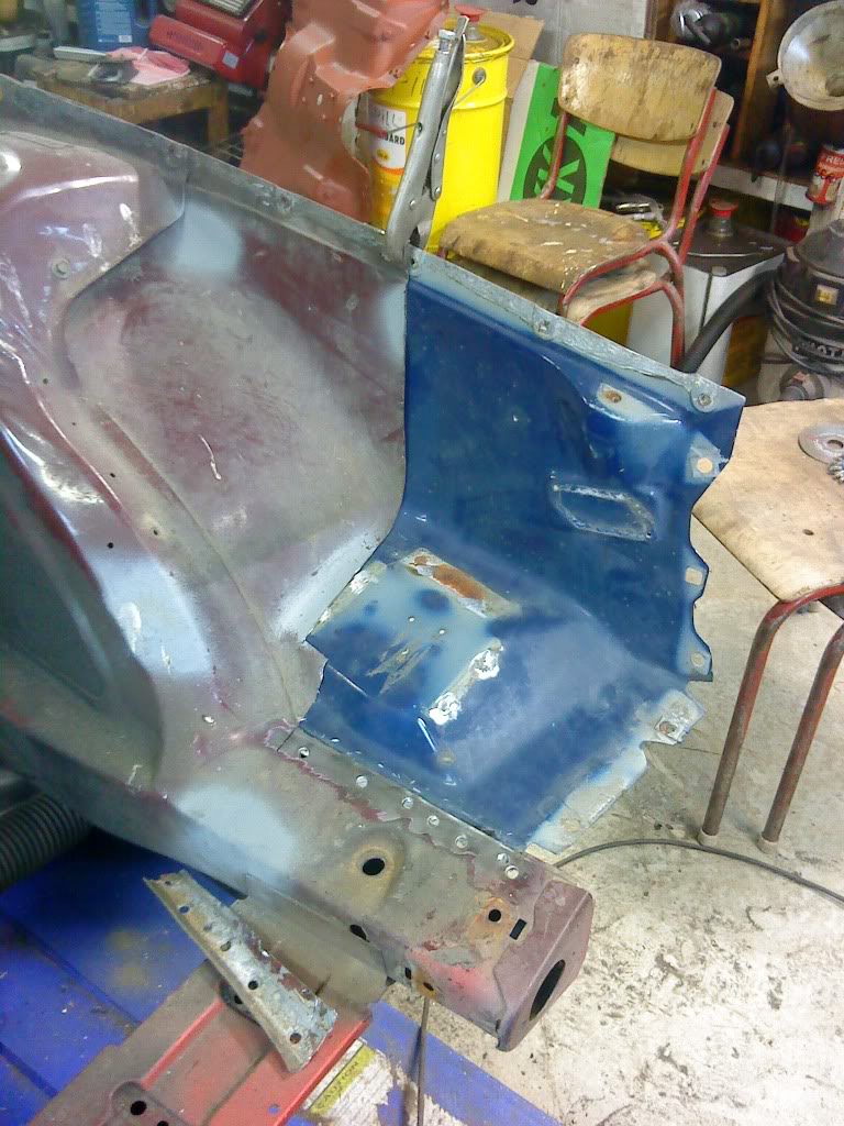

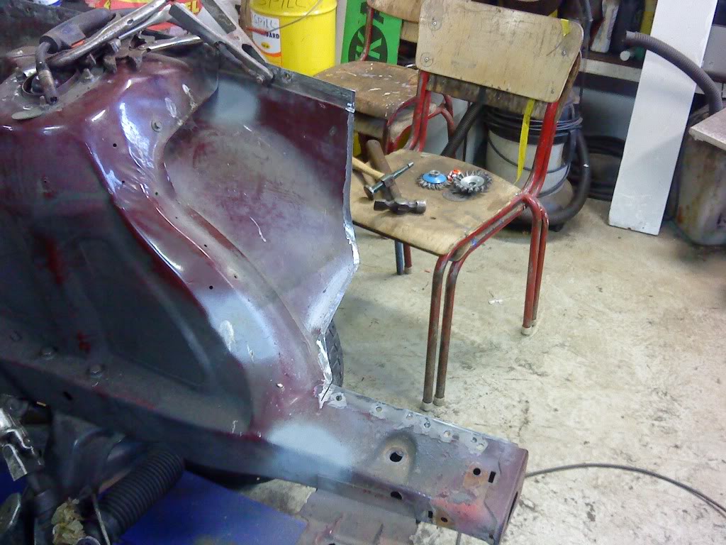

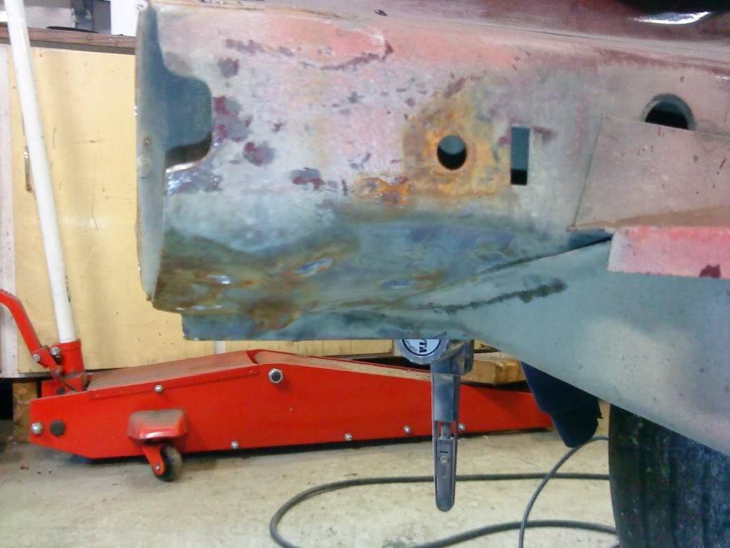

Bort opp punkta for og få av den gamle front delen..
http://forum.vccn.no/img-dump/2012/09/1003.jpg

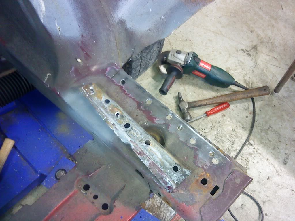

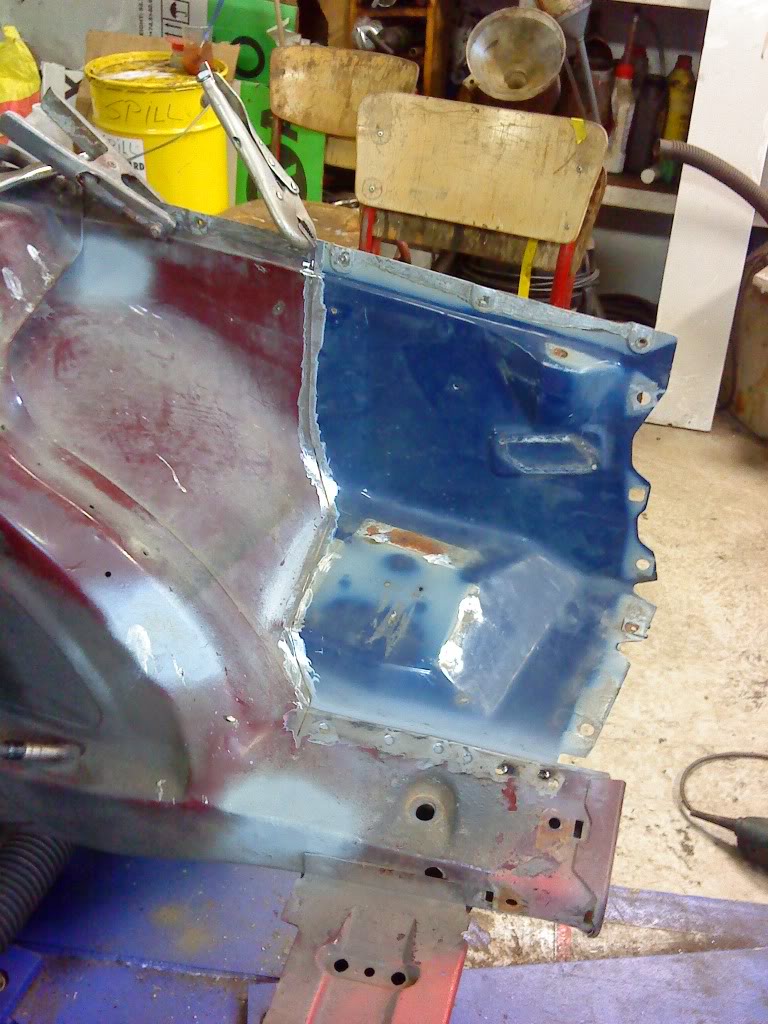

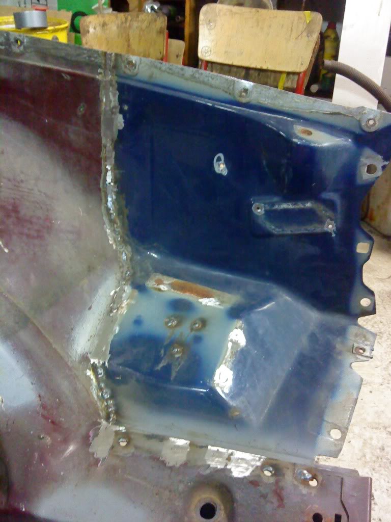

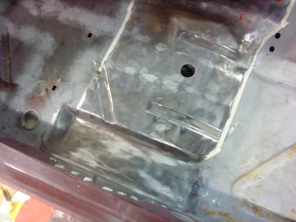

Skjært vekk delen og fått ut den biten som låg i dobbelbretten:)
http://forum.vccn.no/img-dump/2012/09/1004.jpg

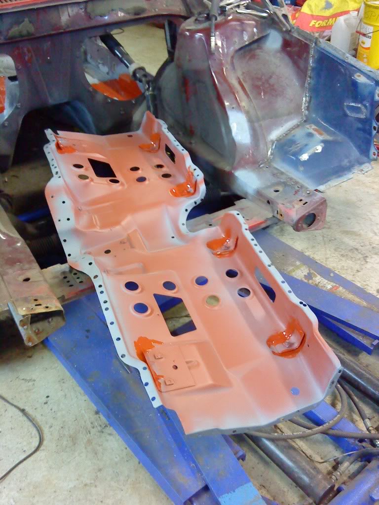

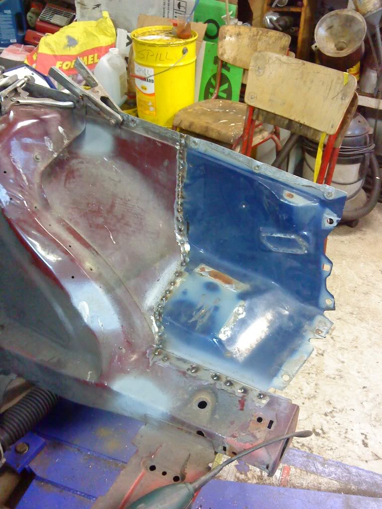

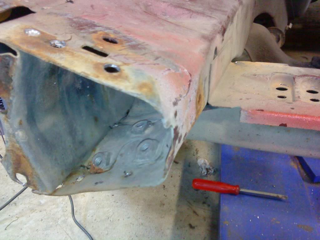

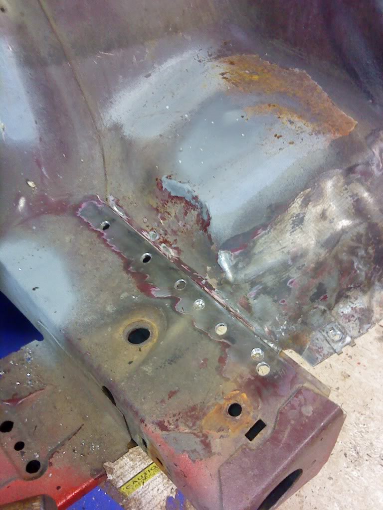

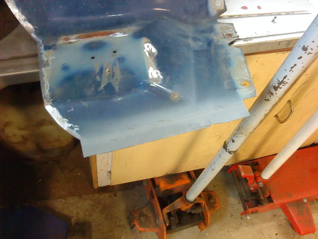

Testa den nye på, såg greit ut
http://forum.vccn.no/img-dump/2012/09/1005.jpg
Finskjært litt på både bil og den nye delen..Her er den stilt inn 100 prosent sånn den skal være!Skal ta ned sveiseapparatet så eg får punkta den fast før eg kapper siste biten..
http://forum.vccn.no/img-dump/2012/09/1006.jpg

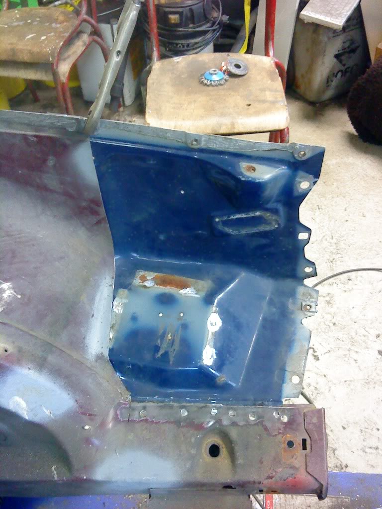

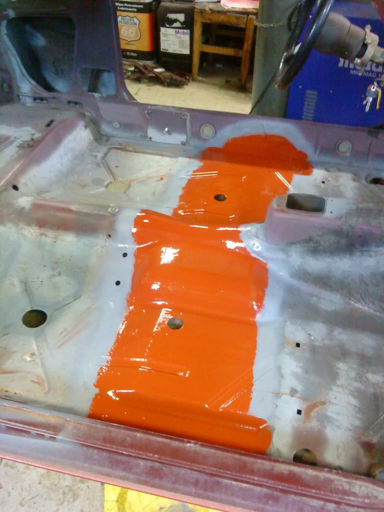

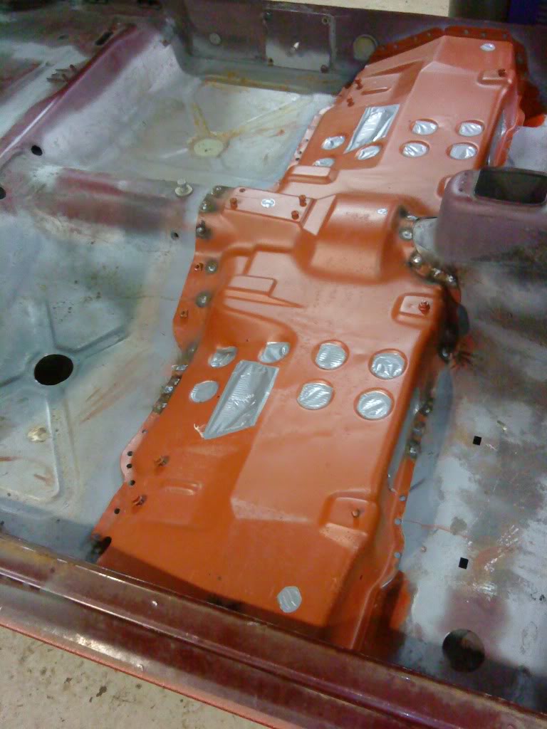

Fått slipt litt inni bilen:)
http://forum.vccn.no/img-dump/2012/09/1007.jpg

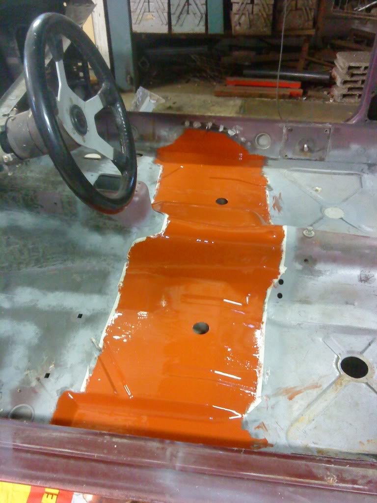

Og fått på eit strøk med lakk, blir eit til før eg setter i stolplata
http://forum.vccn.no/img-dump/2012/09/1008.jpg
