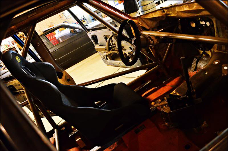

Noen som har et smart tips til meg her?? :p
Jeg skal straks lage faste stolfester. Altså 0 justering.
I stolene er det hull UNDER med gjenger i.(Ikke på sidene) m8 tenker jeg...
Hvordan kan jeg lage disse festene på en måte så jeg kan komme til så jeg kan skru dem ut og inn? Har noen ideer i hue, men trur ikke det er helt optimalt....
Kom gjerne med bilder om noen har no smart å komme med :)
hvorfor kan du ikke bruke braketter på stolene som tillater side innfestning? de skrur du jo bare rett i stagene til stolene...
Fordi det er ikke sidefester på stolene. er kun under :)
Vet ikke om det her blir stivt nok men du kan da evt prøve.
Kan hende stolen vi gyne litt sidelengs i festene. Det må du bare teste ut.
Prøv og knekk noen 5mm flattjern som går under hele stolen og med vinkel opp langs siden på stolen din. Borr hull og gjeng opp og kjøpe de vanlig brakettene som er til sidemontering. (evt lag de selv)
nja veit ikke hvor lurt det er å finne noe gods i stolen for å gjenge opp om det var det du mente :)
vurderer å bare ta no 3x6 jern tvers over, men da må jeg heve stolen så fælt for å komme til å skru, hmmmmm.....
Det jeg tenkte på var å legge ett flattjern under hele stolen som du vinkler opp langs siden. Også skrur du fast flattjernet på undersiden av stolen i originale festene og borrer opp og gjenger flattjernet der som de bøyer seg opp på siden av stolen. Men jeg vet ikke hvor stivt det flattjernet vil være som du bøyer oppover langs siden
Tenk på NBF håndboka når du lager stolfester :) Jeg må lage nye på min nå etter å ha lest gjennom...
Ja skjønner. Er dårlig med å følge regler på denne desverre. Skal jeg følge reglene må jeg vell ha fia ok stoler med sidemontering.
tenker jeg lager en nesten fitkanta bru i gulvet som stolene blir skrudd fast i. Ræva forklaring x)

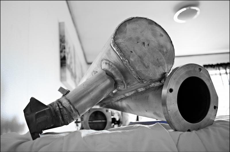

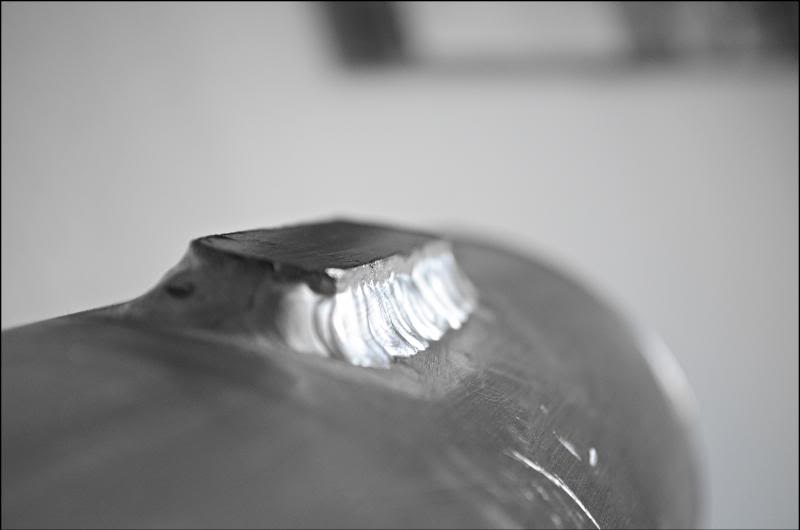

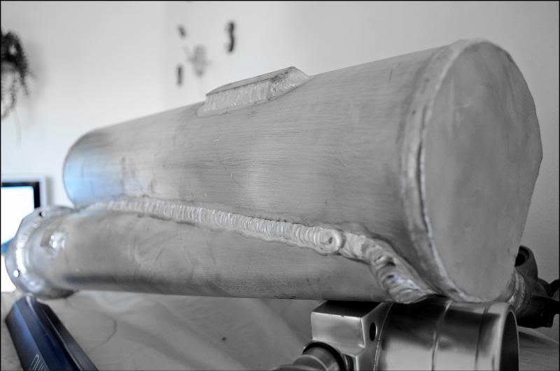

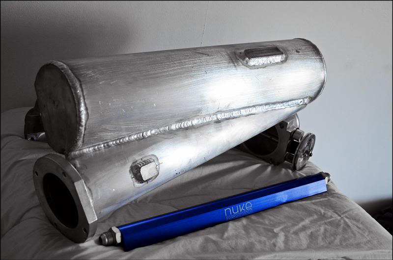

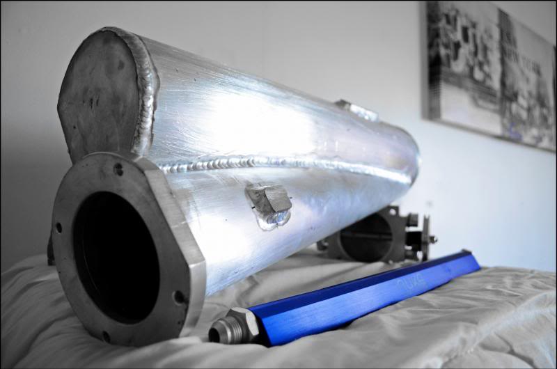

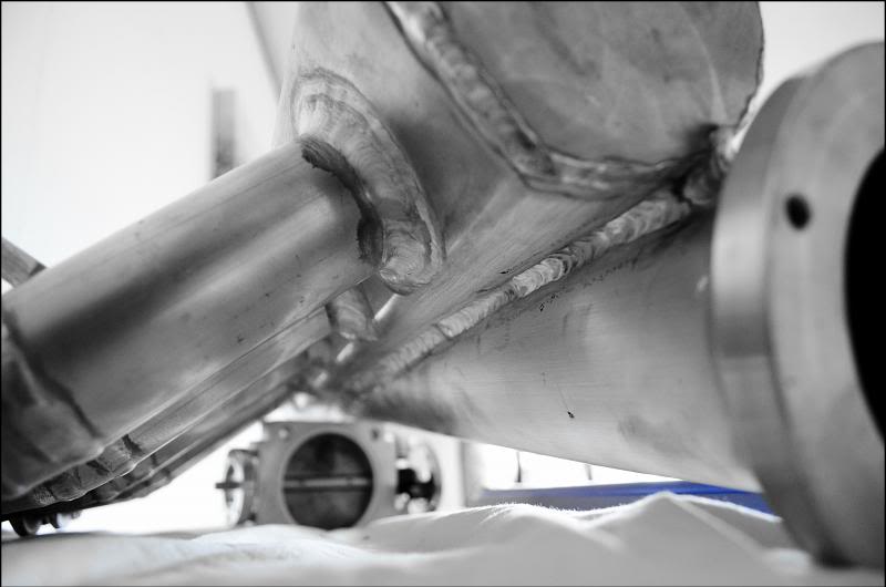

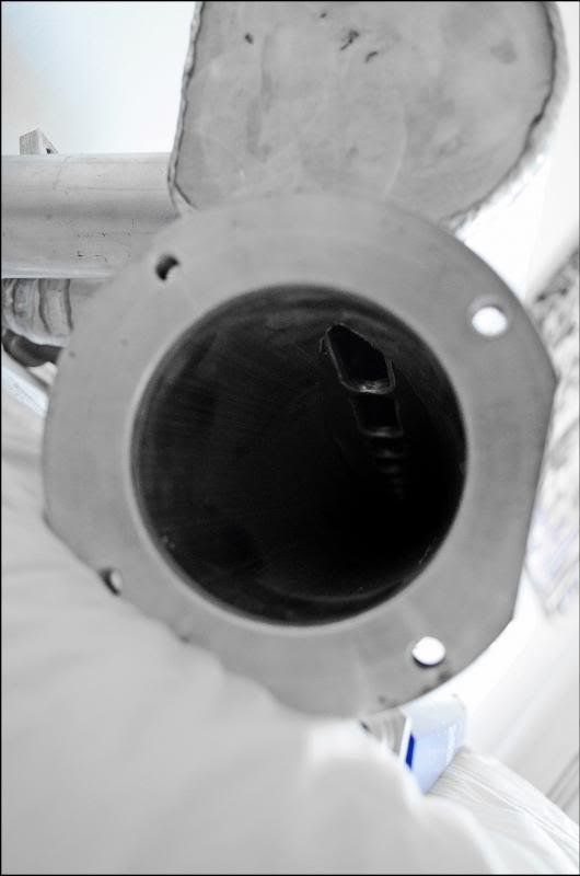

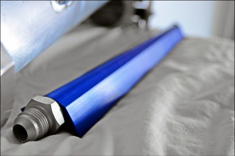

Var å henta innsuget hos torgeir i går. Bilder av det har blitt posta her før, men syntes det kunstverket her fortjener noen ''skikkelige'' bilder ;) For en jobb brage og torgeir har gjort her!

Flott prosjekt mr Amundsen!
Takk for det.
Skulle lage stolfester i dag, men gikk tom for plate ++. Men fikk den ca der den skulle stå ;)

Det innsuget var litt deilig. Hvor mange timer går med på å lage no slikt?
Er alt ferdigkappet og tilpasset så snakker vi fortsat 4-5timer sveising, også avhengig av hvor kraftig TIG apparatet er, om det er væske-kjølt pistol osv... Må man designe det fra grunn av, inkl kapping, fresing osv. så snakker vi vel 2 arb. dager skulle jeg tro, forutsatt at man har litt utstyr og ikke må gjøre ALT helt manuellt... Har sveisa eget alu-innsug fra grunn av så har til en viss grad formening :p

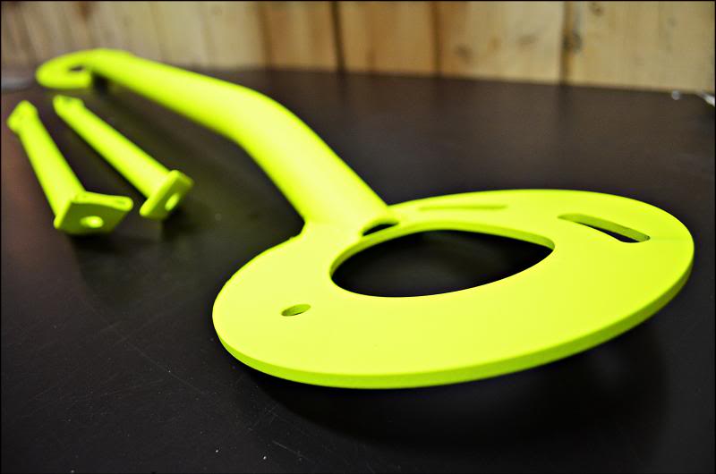

Fikk fargen jeg skal bruke på detaljer her om dagen, så begynte smått med tårnstagene.
Gult krever hvitt..
http://forum.vccn.no/img-dump/2013/06/1031.jpg
Neon-gul. Men nekter å legge ut bilde av hvordan det ble i hvitt motor rom. hehe
http://forum.vccn.no/img-dump/2013/06/1032.jpg

Det er litt wft farge ja. Men jeg har sett den kombon på noen biler/sykler nå, så har litt trua :) Henner man må trå litt andre stier for å skille seg ut ;)
Neonfarge blir kult :D
