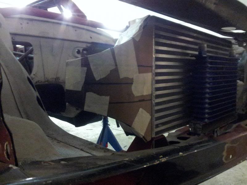

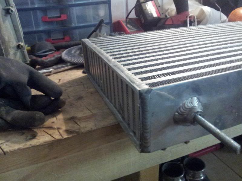

Begynte å slakte intercoolern i dag
http://forum.vccn.no/img-dump/2013/04/1387.jpg
http://forum.vccn.no/img-dump/2013/04/1388.jpg
http://forum.vccn.no/img-dump/2013/04/1389.jpg
http://forum.vccn.no/img-dump/2013/04/1390.jpg
Hva trur du torgeir? :)
http://forum.vccn.no/img-dump/2013/04/1391.jpg
http://forum.vccn.no/img-dump/2013/04/1392.jpg
Trur det skal bli grei luftfordeling

Begynte hvertfall å kappe å bøye litt plate

NOEN som endelig har skjønt hvordan endetankene skal være... Tor 24 skulle ikke tilfeldigvis være et innvirkende moment? :p
Extratips... hvis du lager innsideradien breiere i kurven enn ytterradien så er du inne i NASA-tech ;)
Designet ser bra ut :D

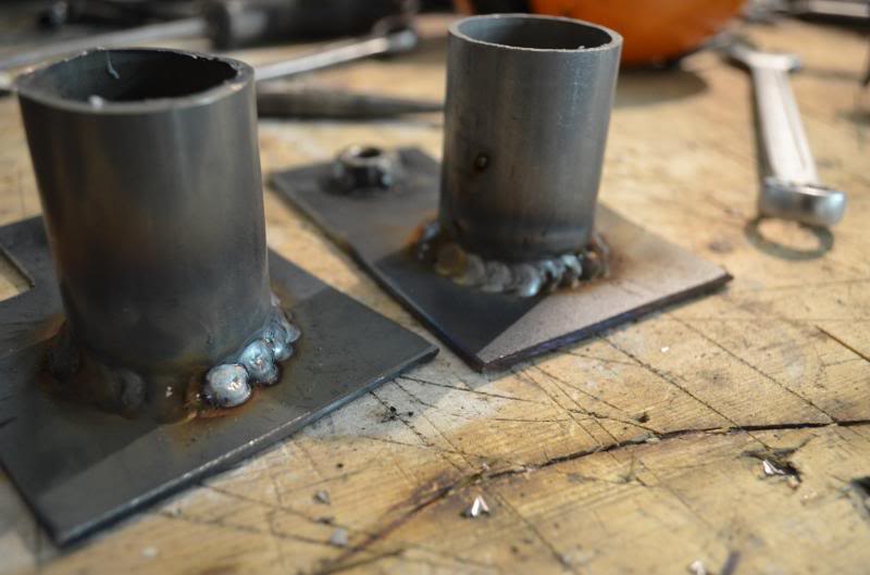

Har vært på verste i dag å fått sveisa sammen no greier.

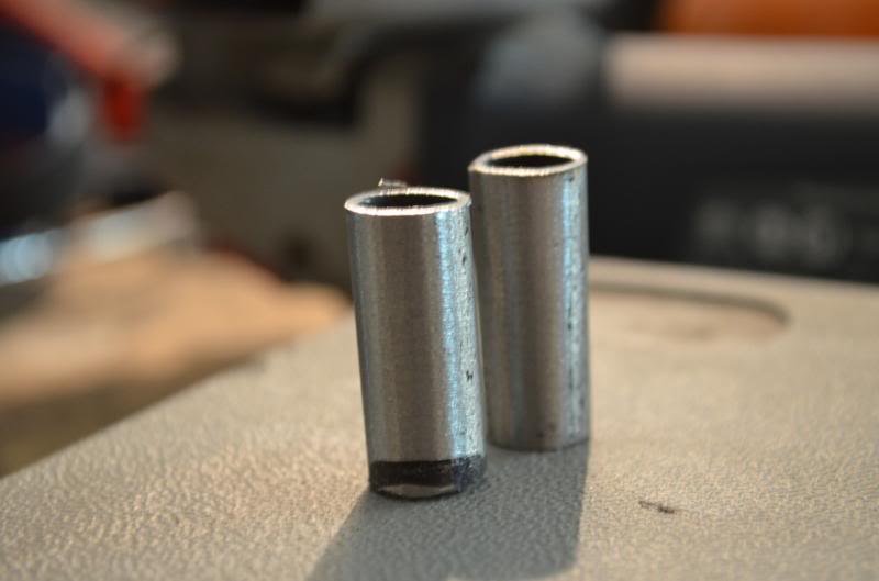

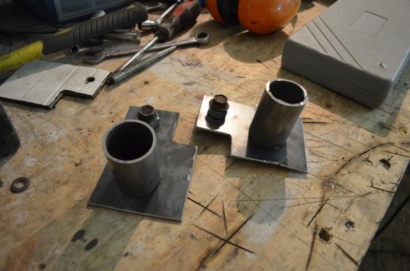

Hylser til øvre ic fester
http://forum.vccn.no/img-dump/2013/04/1821.jpg
http://forum.vccn.no/img-dump/2013/04/1822.jpg
http://forum.vccn.no/img-dump/2013/04/1823.jpg
http://forum.vccn.no/img-dump/2013/04/1824.jpg
http://forum.vccn.no/img-dump/2013/04/1825.jpg
Må slipe litt
http://forum.vccn.no/img-dump/2013/04/1826.jpg
Hva skal detta bli??
http://forum.vccn.no/img-dump/2013/04/1827.jpg
http://forum.vccn.no/img-dump/2013/04/1828.jpg
Tadaa
http://forum.vccn.no/img-dump/2013/04/1829.jpg
http://forum.vccn.no/img-dump/2013/04/1830.jpg

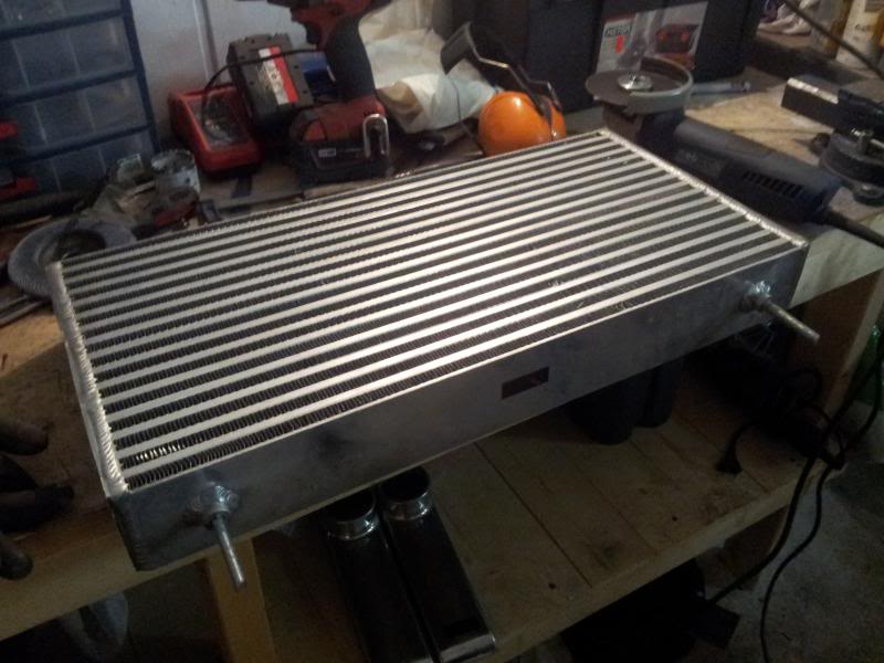

Kor tjukke plater bruker du til intercooleren?
Lite framgang om dagen. driver å møbelerer og utvider verkstedet:) men er vell igang igjenn snart. bruker 3mm plate :)

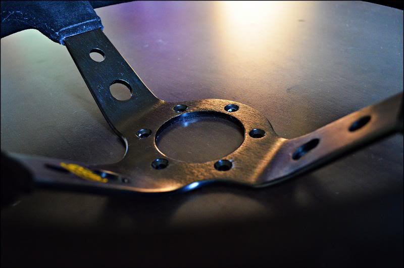

Fikk ratt av dama, ikke feil det :)

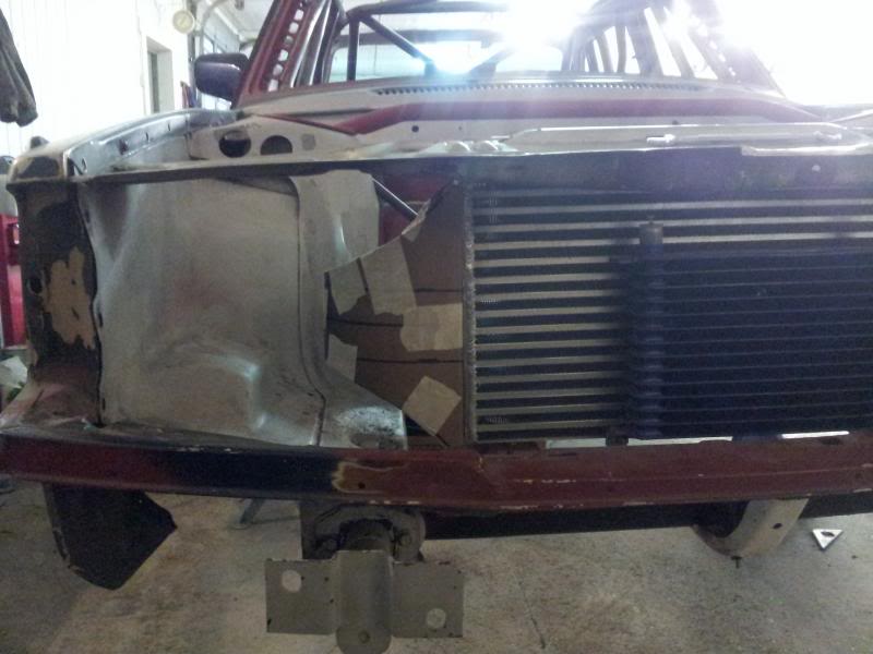

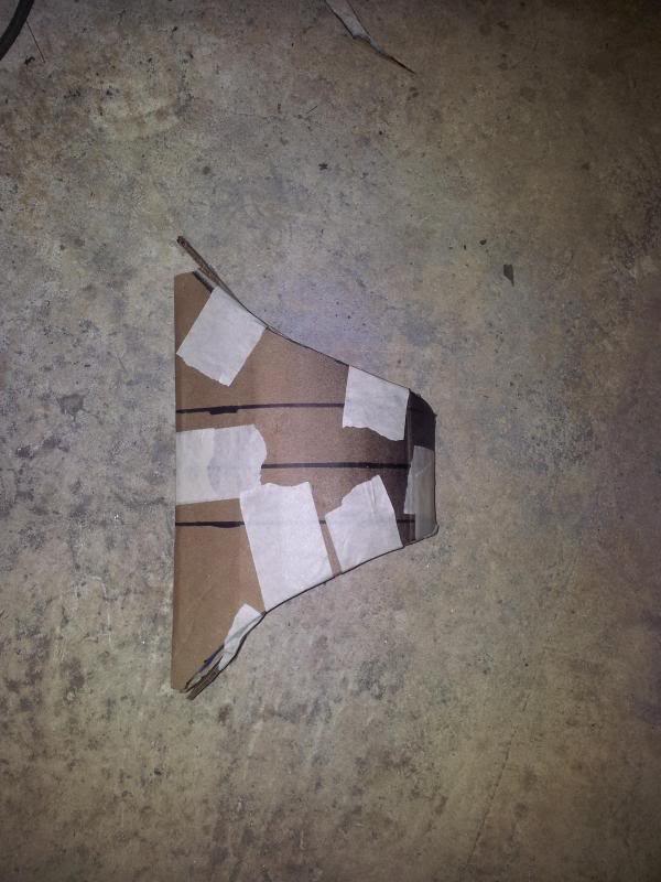

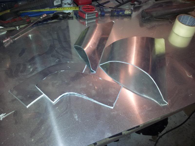

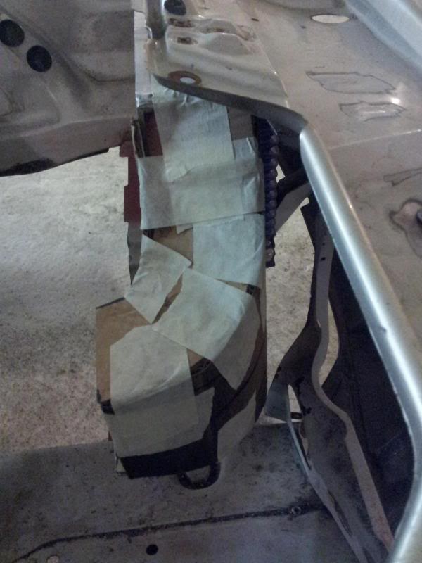

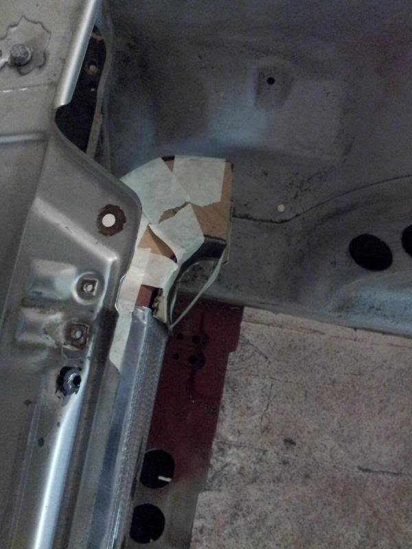

Ang intercooler blei det så mye krøll og så stygt med det jeg begynnte på litt lenger opp her, så startet på noen nye.
Lagde pappmaler ala Hilmersson's manta sin patent.
Hvem sin E30? :)

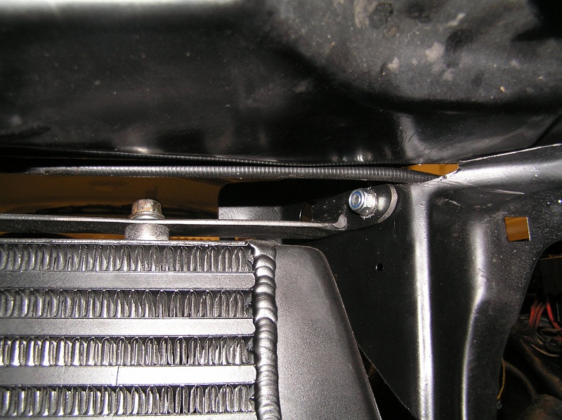

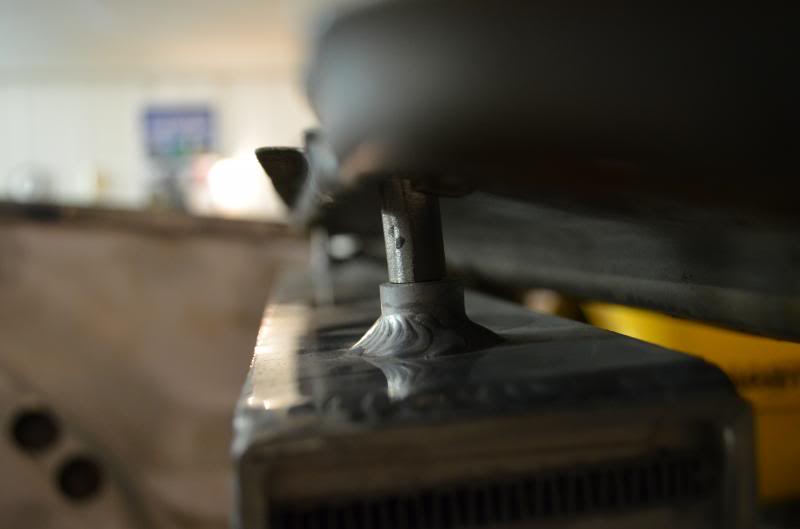

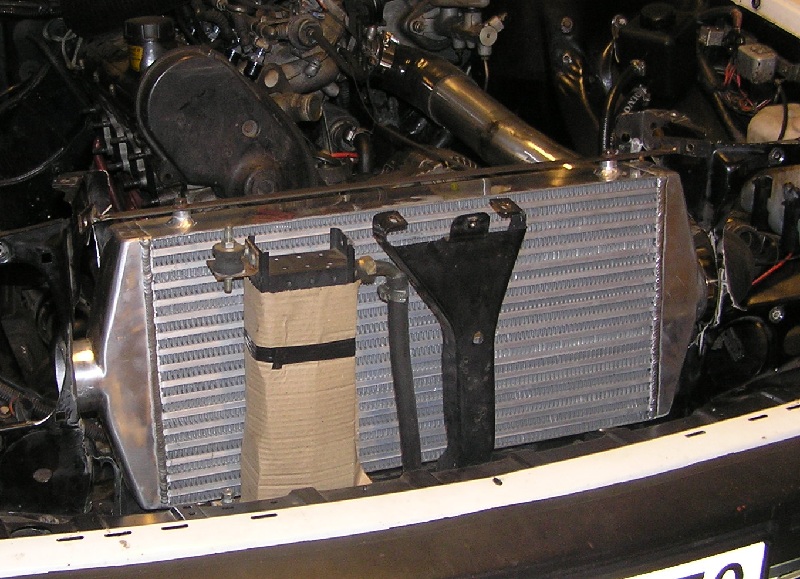

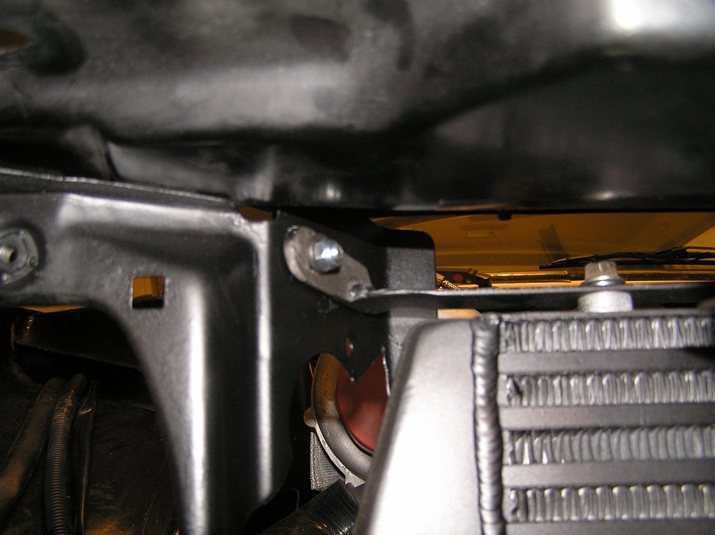

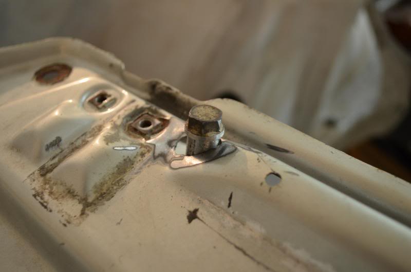

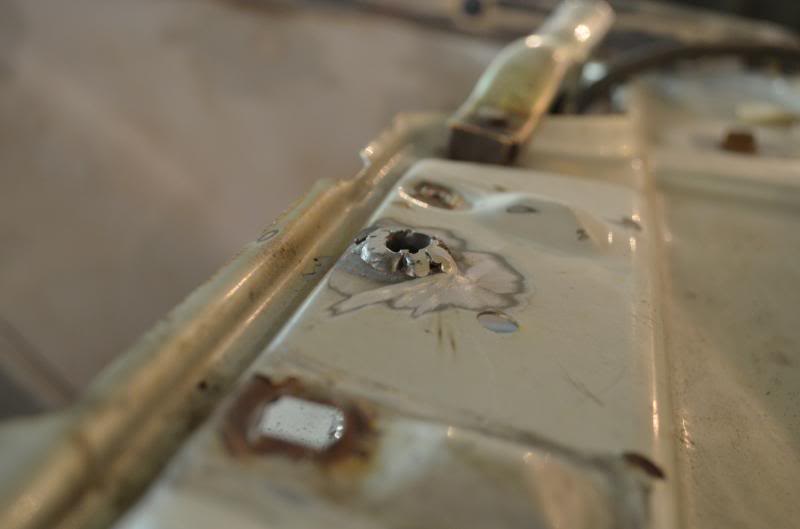

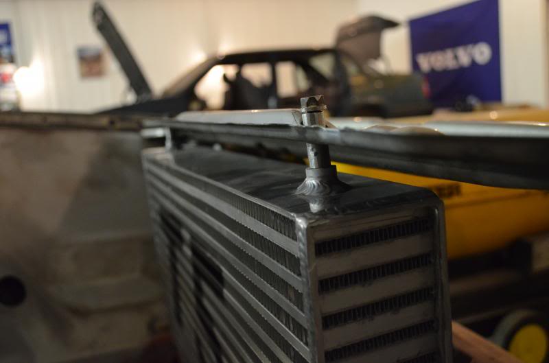

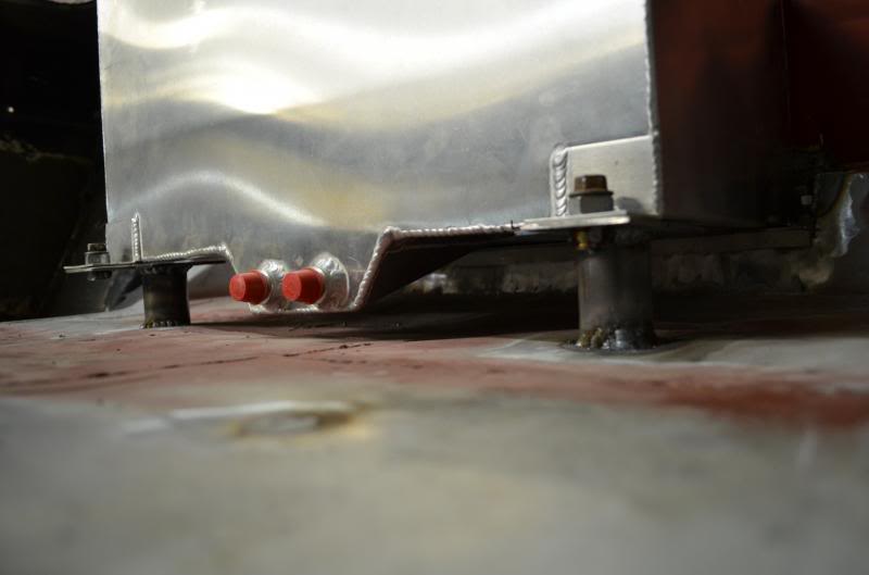

Du kan jo også lagt ett skjult feste. Så slipper du bolt-hode på toppen av plata.
Jeg tok ett flattjern og svesite på noe fester i endene og skrudde fast dette i de skråveggene ved lyktene.

festene har jeg lagd både oppe og nede ;) er sidetankene som er under mod for å få mer nytte av hele kjøleskapet :)
Ahh..Og jeg som trodde jeg hadde værdens beste ide nå :D Haha
