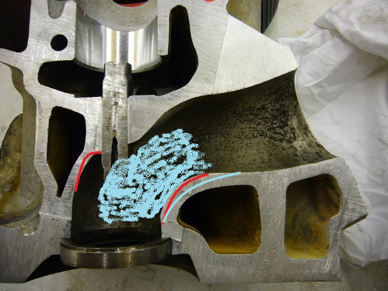

Folk flest. Jo større høl jo større tall og jo "flottere" er det - iallefall frem til man sitter bak rattet og skal kjøre vidunderet.
Javisst. Uavhengig av om chippet er originalt eller ikke så spørs det hvor man havner på kartet og hvilke verdier som ligger akkurat der.

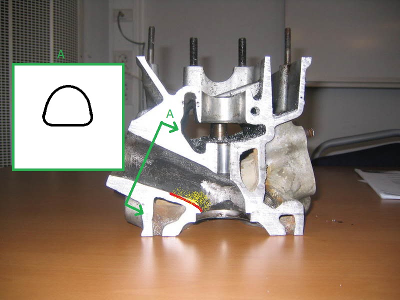

Meste parten av lufta prøver å gå langs kortradien og aller helst rett fram ved høyere løft (la oss si at lufta er lat og tar eller prøver å ta korteste vei, uten å gå dypt i detaljer om aerodynamikk, coanda-effekt osv), og denne modden gjørt at den lettere kan det... den vil helst gå der, derfor man gjør kortradien ("gulvet") på det punktet være flatt og breit og det lar lufta gå lettere rett fram over tallerkenen, istedet for å prøve å tvingen den til å vende brått, slik at ventilen fløder mest på siden mot pluggen, der det er mest og ideelle flater for trykkgjennvinning, hvilket gir det bedre flødet. Samtidig gir det en bedre swirl, som gjør at flammefronten forplanter seg raskere :) På lavere løft er hastigheten på gassene i porten relativt lav, og siden "proppen" ligger i glippa mellom ventil og seteinnsats, så fordeler flødet seg veldig likt rundt hele ventilomkretsen, også går det gradvis mer over til at mesteparten går på "tvers" av ventiltallerkenen, spesielt over L/D 0.25, og jo breiere man klarer å lage "gulvet" i kortradien (er ikke fulstendig fritt spillerom, man vil treffe vann tilslutt), jo mer effektiv del av det tilgjengelige ventilvinduet blir brukt effektivt, uten å gå noe mer opp i areal enn noe som tilsvarer Ø35mm. Når lufta får gå der den vil langs kortradien, er det rimelig dødt i taket, og derfor jeg sier at man ikke trenger å henge seg så opp i ventilstyringa. Lufta får i prinsippet gå letteste veien rett fram, kontra å bli tvunget til å gjøre en brå sving. Jo mer du graver i taket og jo mer du styrer lufta stikk motsatt vei av den veien den egentlig vil gå... jo mer restriktivt blir det med tettere luft og jo mer hastighet lufta har, i det tilfellet blir ventilstyringa mer relevant. Skal man ikke løfte mer enn 9-10mm kan det igrunn nesten være F-det samme, da proppen ligger mellom ventilen og seteinnsatsen i all hovedsak og trykkgjennvinningen i brennkammeret utenfor det igjen (derfor det hjelper meget på å åpne rundt ventilen, og aller helst sørge for at skrå-ingen i taket i brennkammeret helst starter som en forlengelse av top-cut vinkelen i seteinnsatsen), og så lenge ikke minstearealet i selve porten rett up-stream da ikke er så trangt at lufta sendes som en "søyle" rett i veggen i "gryten" har det mindre å si med plasseringen av minstearealet i de tilfeller. Hvordan jeg har kommet fram til dette? Pitot-rør, røykmaskin og et plexiglassrør med tett rundt 96mm innvendig dia og min brors Go-Pro kamera satt til å filme så slow-mo som det gikk :)
Skal være enig med deg at den kan SE pussig ut, men så er det lufta som bestemmer hvordan den oppfører seg, ikke VI... (I så tilfelle kunne vi bare "kommandert" den til å ta svingen effektivt)
Oppererer man kun med kammer som knapt løfter 10mm, eller til enhver tid befinner seg under L/D 0.25 ish, bør man heller lage til et areal som tilsvarer Ø35mm (eller hva som vil vise seg å kreves) og sørge for at trykkgjennvinning langs brennkammer tak og vegger er så god som mulig og gjøre mye arbeid med å maksimere ventilvinduet for ethvert løft for aktuelle ventilstørrelse.

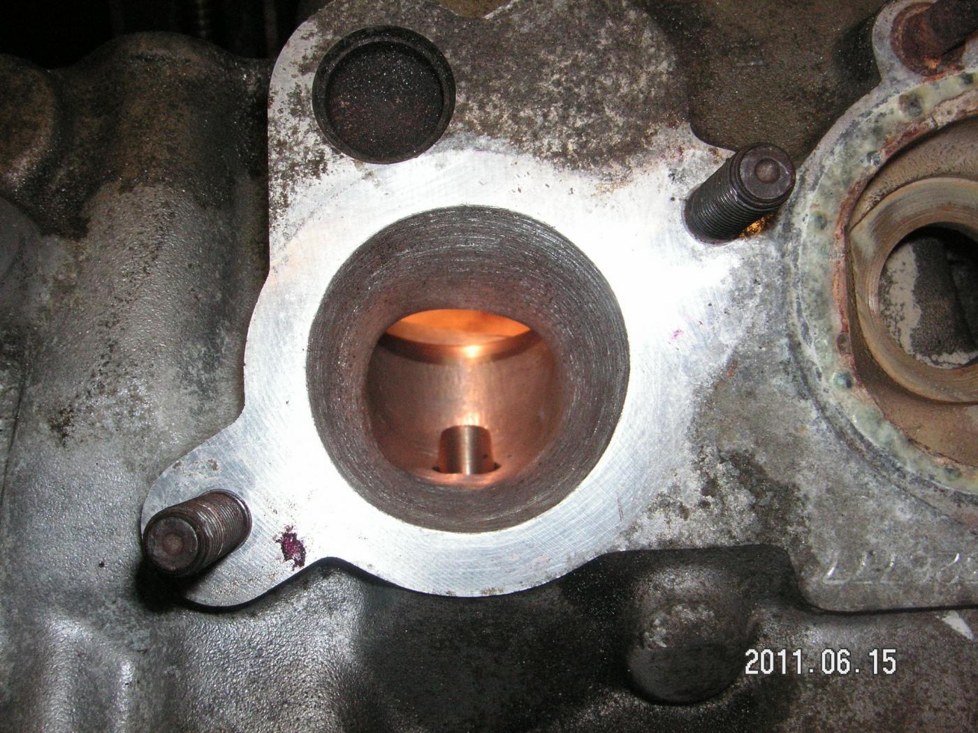

Jeg oppfatter det da slik at dere to er enige i at å senke gulvet som vist på bildet er måten å gjøre det på med 530 topper, ja? Praktiske tester i flødebenk har vist dere dette, ja?
Ja, og for å tale for min egen del... ikke bare i en flowbenk :) Portene mine var nemmelig ganske nøyaktig slik du har beskrevet din metode, i samme kopi-fella med å grave i taket "som alle andre, alltid har gjort", da jeg monterte sammen motoren første gang, og det ga 114hk på navene ved 6000rpm, samme motoren som nå gir 130 på nav (etter jeg la ned og bredda kortside radien og fylte epoxy i taket, til noe som er trangere enn Ø35mm) på 5000-6000rpm Seff ikke rakett-forsjell prosentvis, men på originale ventiler og samme kammen uten å ha rørt noen setevinkler osv, er det ikke ubetydelig :)
Kompen ble også økt fra 11:1 til 12.2:1, og som du selv sier så vil ikke en økning fra 11:1 til 12.2:1 gi mange prosent... totalt blir økningen fra 114 til 130 14% kompøkningen står kanskje for 2-3 av de i beste fall... Nå skal det sies at Brennkammeret ikke ble breddet noe rundt ventilene, hverken før eller etter den modden, eneste ekstra var disse sporene du heller ikke vil høre snakk om, med epoxy i taket så er det snakk om i "gryta" og før og etter resultatet var ikke testet i samme benk. 114 var målt i noe så sært at det var en inertialbenk man koblet til navene (så ut som noe 80-talls kreasjon), den siste testen var gjort i RR-motor sin dynapack, hvorpå tenning var letter å justere, men forskuddet ble faktisk justert ned, da det høye forskuddet jeg hadde før dynapack ikke ga noe mer. For hva det er verdt seir butt-dyno og G-måler (på mobil) at det også var forbedring.
Blir selvfølgelig feil å tilskrive alle 14 % til kun porten alene.

Å legge ned kortsideradien har ihvertfall på de topper - Volvo 530, 398 og 531 - som jeg har tatt OG som har blitt dynotestet etterpå gitt gode resultater. Sier ikke at det er ENESTE veien til Roma, men jeg har sjelden sett mer økning i midlere/øvre ventilløft - forutsatt at det ikke er en tunnel, men rimelig standard utover i kanalen - enn dette har gitt sammen med massering av forbrenningskammeret.Sitat:
Uansett,,,

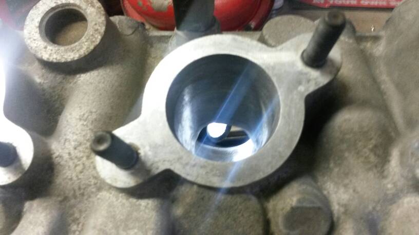

Erland Cox har lagt litt av kortsvingen uvanlig mye ned i en test-topp og det fungerte det.
http://forum.vccn.no/img-dump/2016/03/510.jpg
Før og etter:
http://forum.vccn.no/img-dump/2016/03/511.jpg
http://forum.vccn.no/img-dump/2016/03/512.jpg

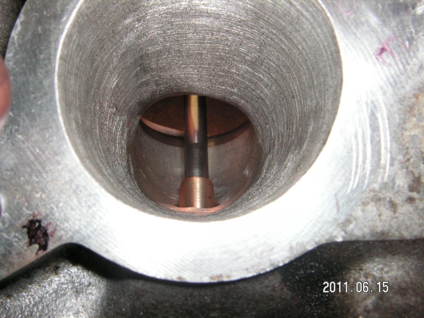

For meg ser det ut som om kanalen er portet såpass i taket at man får inn en eksosventil. Det gir som vi ser betydelig forbedring. Når man så legger ned gulvet litt så blir det ytterligere forbedring. Den er liten, men tilstede.
Egentlig ingen mening å ha. Den er et verktøy. Ikke perfekt, men bedre enn synsing. Og som nesten alle verktøy, så kan den brukes feil.
Jeg vil heller si at at det er vinkelen bildet er tatt som får det til å se ut som den ene er mer gravd ut enn andre. Og at resultatet kommer av motsatt grunn: senkingen av kortsideradien gir mesteparten av økningen, mens evt. graving i taket gir litt.Sitat:
Før og etter:

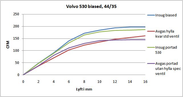

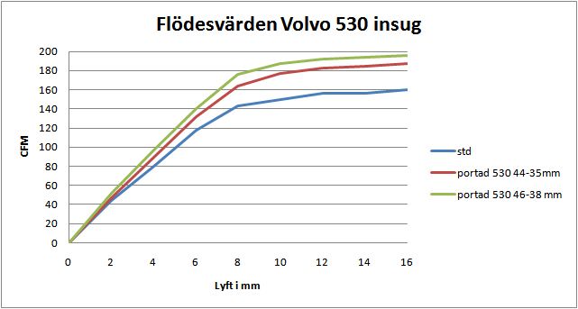

Et rett rør, som jo porten er, har flowfaktor lik 1, altså, den delen av porten før styringen lar seg knapt forbedre før du er over L/D=25 all den tid vinduet er proppen opp til dette løftet. Eller, minst 11mm løft på en 44mm ventil om du vil. Og det er det jo ingen "normale" som bruker, sier du selv.. Mens nedlegging av kortsideradiusen er i umiddelbar nærhet av ventilsetet og vil derfor påvirke vinduets effektivitet hele veien fra L/D=0.001 til mer løft enn selv jeg gidder å vurdere...
En uportet 530 topp fløder 150 cfm på 10 mm ventilløft.
En tradisjonelt portet 530 topp med hevet tak øker flødet til nesten 180 cfm ved 10 mm ventilløft med 44 innsugsventil. Dette er da uten å legge ned gulvet.
Med 46 ventil blir det selvsagt bedre. :)
Sammenligne gjerne dette med den forrige toppen.
Her tallene fra Erland Cox.

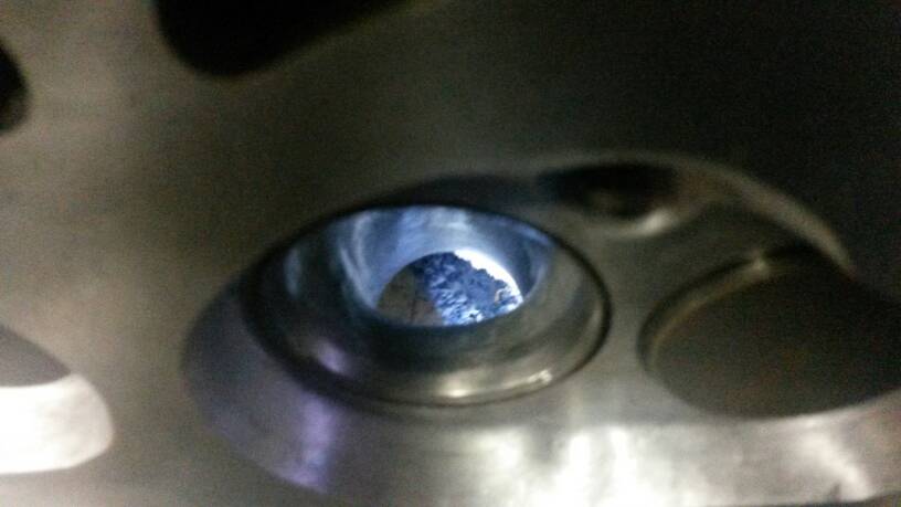

http://forum.vccn.no/img-dump/2016/03/526.jpg
22.04 mm :)
Aha, ser man det ja. Ett bilde sier mer enn 1000 ord, og det stemmer jo bra. Takk for titten. :)

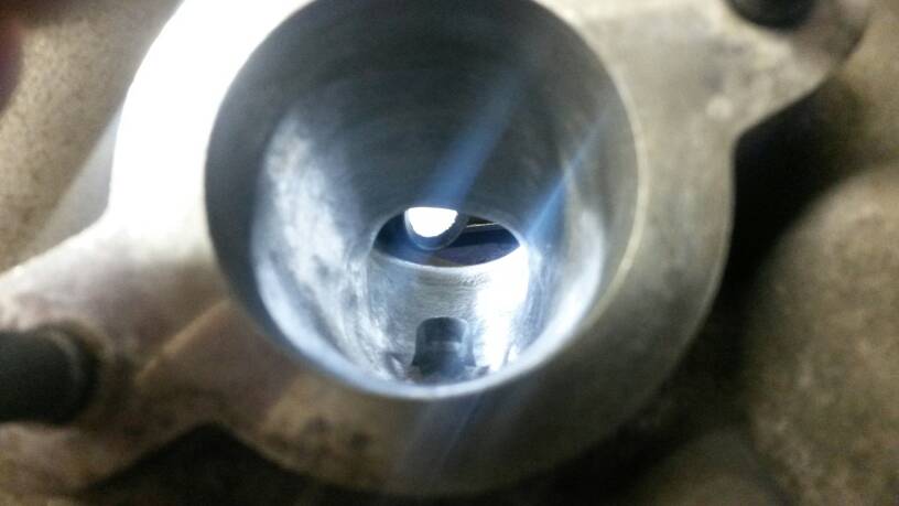

Kort spørsmål: er det noen hastigheter på lufta i toppen jeg porta som noen her ikke hadde vært fornøyd med?
Tydeligvis ingen og det forstår jeg godt. Når man bruker eksosventilen som mal så blir det riktig. :)
