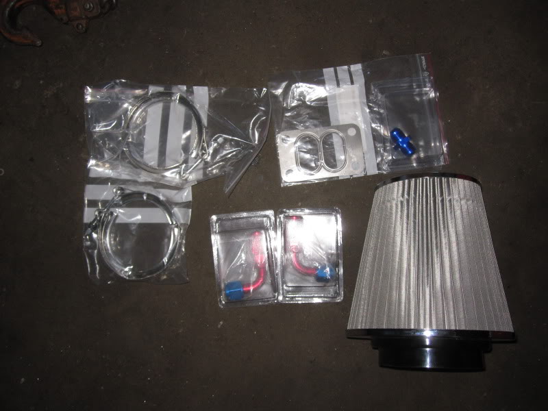

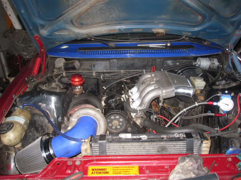

Fått litt deler idag også, luftfilter, eksospakning til turbo, v-bands klemmer, an fittings osv :)
skal få punkta innsuget idag også, så jeg får laga bunn og topp, samt rør til gasspjeldet.

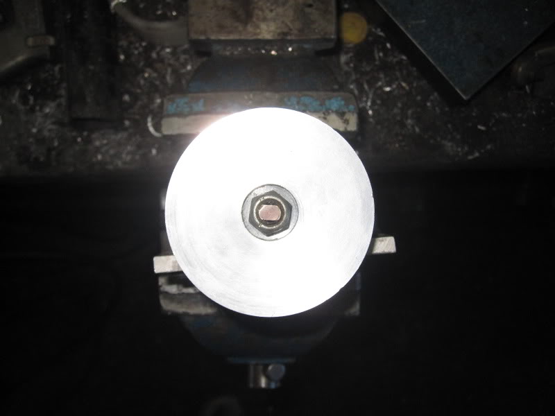

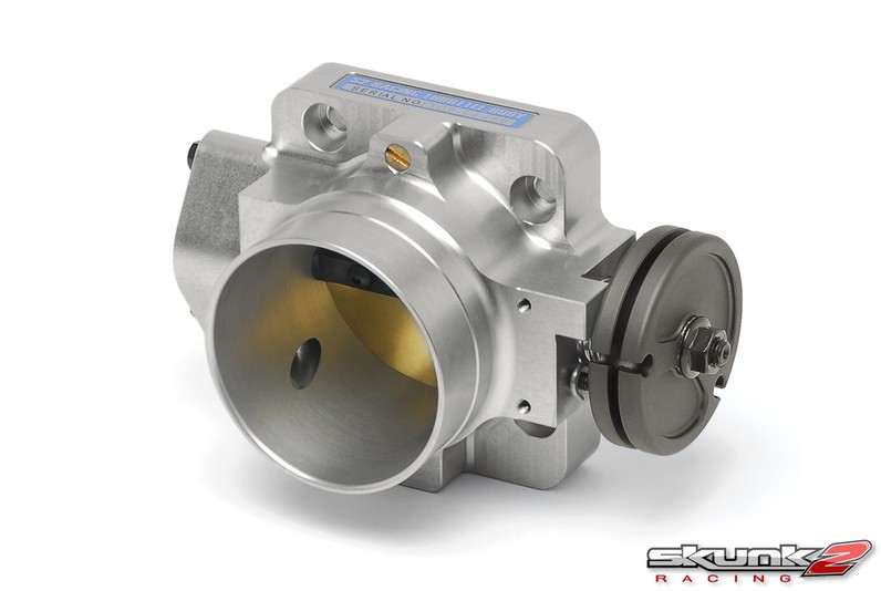

skal høre med en videregående skole om de kan lage en gassrulle til meg, som festes direkte på spjeldet så jeg slipper flere mods :) i alu såklart ;)
slik som dette: http://forum.vccn.no/img-dump/2010/09/456.jpg
den skal ha samme mål som den originale, bare at den monteres direkte på spjeld, istedet for egen plassering med stag i mellom. som sikkert fler enn bare jeg har erfart kan staget kile seg og henge seg på full gass :P

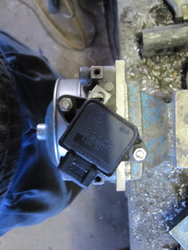

har også laget en kjapp brakett til 850 tps på 3" spjeld.

tps montert..

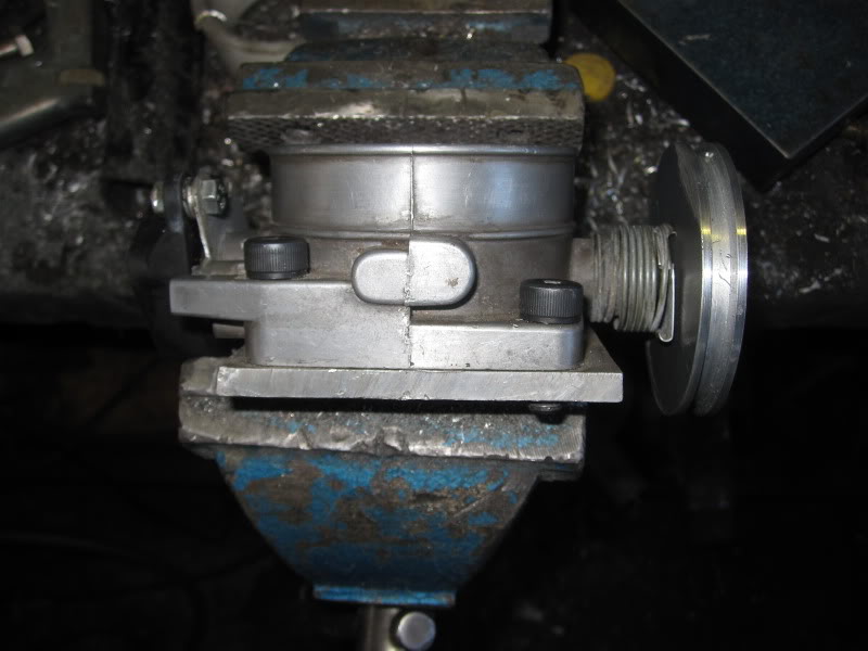

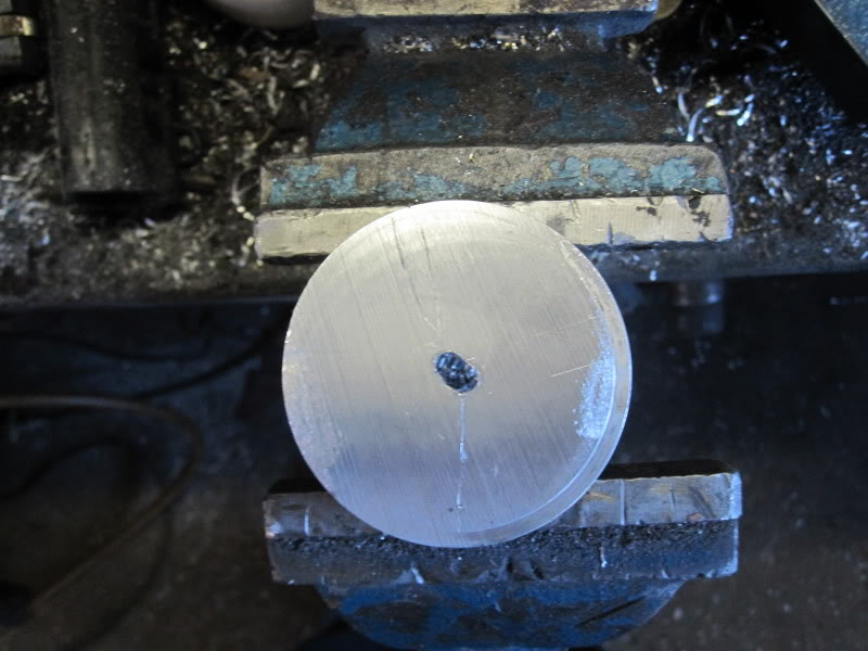

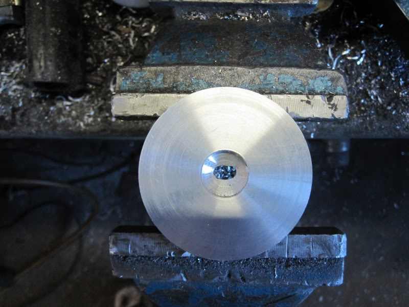

gassrulla:
http://forum.vccn.no/img-dump/2010/09/465.jpg
http://forum.vccn.no/img-dump/2010/09/466.jpg
http://forum.vccn.no/img-dump/2010/09/467.jpg
http://forum.vccn.no/img-dump/2010/09/468.jpg
mangler bare å montere stopper og borre hull til vaiern..

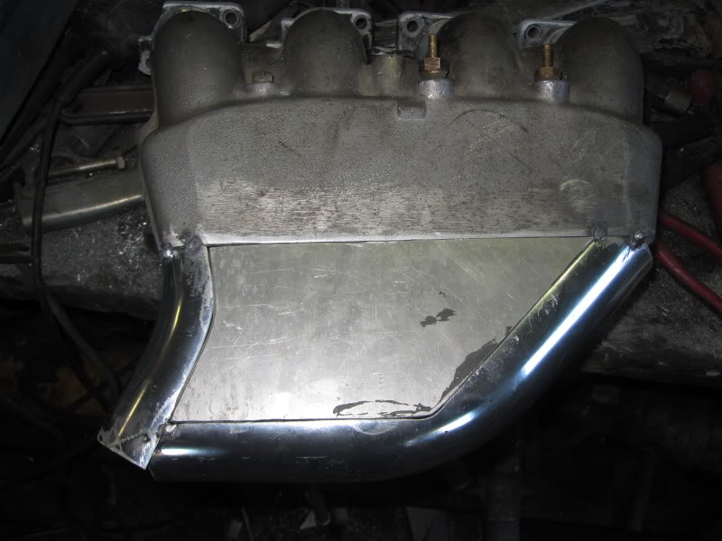

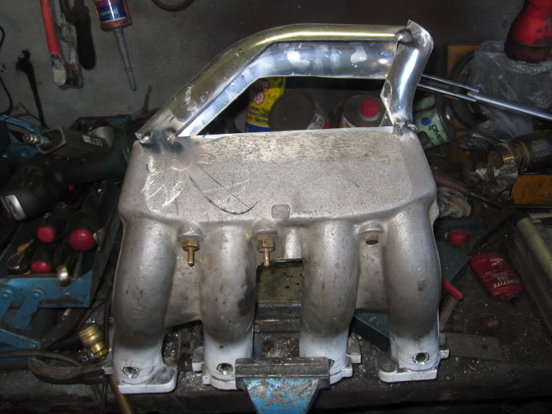

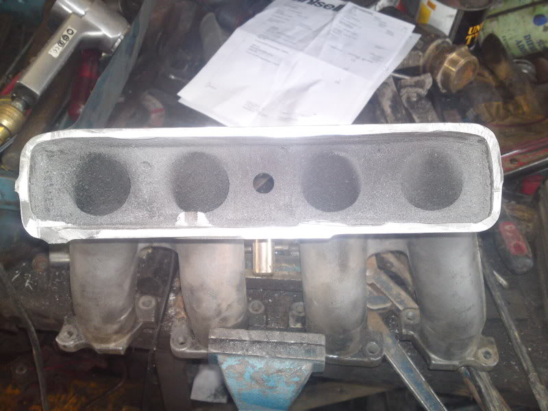

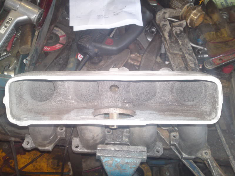

innsuget punkta sammen, mangler bunn, topp osv enda..
http://forum.vccn.no/img-dump/2010/09/469.jpg
du kunne skjært innsugsrøra litt finare med vinkelsliparen:P

amazonbrage: vet, ble kappa slik sånn at jeg fikk røra til å ligge mot hverandre, skal slipe kantene litt rundere så fremt jeg har nok plate til det.

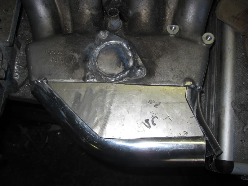

slipa litt rundere kanter på oversiden, å kappa til plater til topp og bunnplate, laget plater til rail fester og laget lokk bak på innsuget nå :)
skulle hatt alu rør på 64-65mm innv til spjeldet.. må i værstefall splitte å sveise for at det skal bli stort nok :P

topp:
http://forum.vccn.no/img-dump/2010/09/503.jpg
bunn:
http://forum.vccn.no/img-dump/2010/09/504.jpg
prøve mont:
http://forum.vccn.no/img-dump/2010/09/505.jpg

Smart patent å ta utgangspunkt i det innsuget :)
Tøft prosjekt ;)

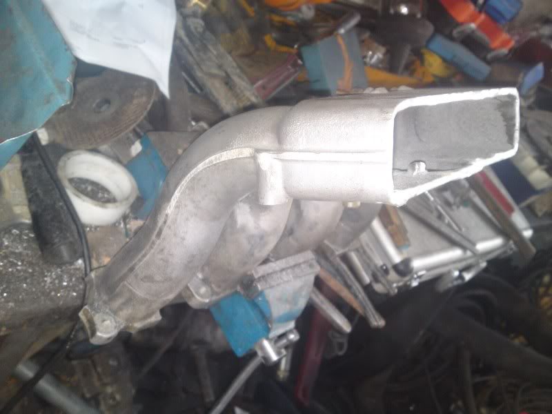

Hvilket innsug tok du utgangspunkt i?
daain: takker :) ja, enklest å gjøre det slik..
Petz: hyggelig at du liker det :)
er innsug fra B230E
Svanehalsinnsug fra K-jetronic motorene det der. B21E, B23E, B230E etc

har sveisa avstivning på grenrøret nå, samt laget alt til innsug som skal sveises på mandag :)
