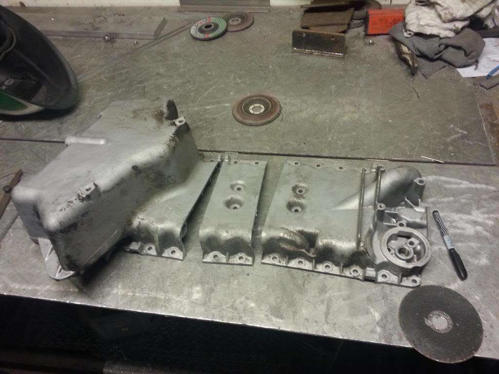

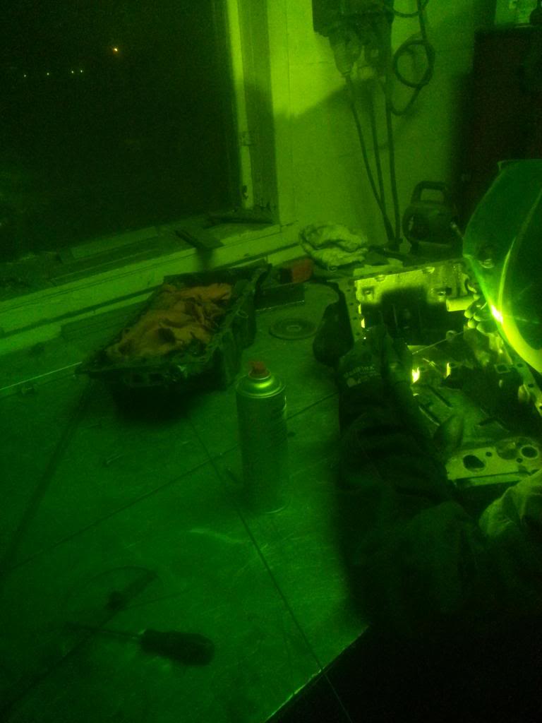

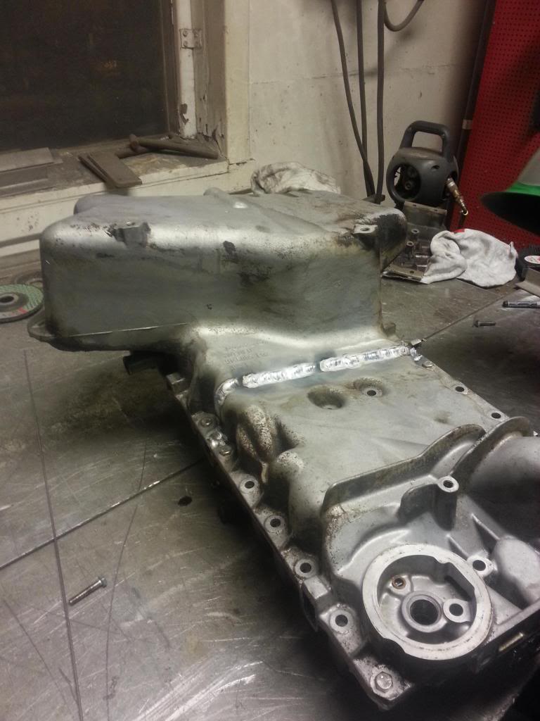

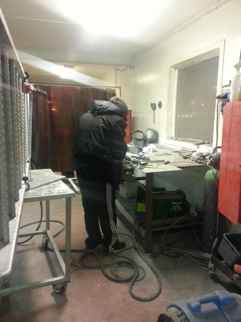

Har idag fått en kompis til å sveise bunnpanne til meg :)
fikk ikke tid til oljerøret siden det ble sent før bunnpanna var ferdig :)
her er et par bilder :)
Måling og klargjøring:
http://forum.vccn.no/img-dump/2013/02/273.jpg
Innkorta 91mm:
http://forum.vccn.no/img-dump/2013/02/274.jpg
Sveising av innsiden, i aksjon:
http://forum.vccn.no/img-dump/2013/02/275.jpg
Ferdig resultat, før syring av sveisene:
http://forum.vccn.no/img-dump/2013/02/276.jpg
