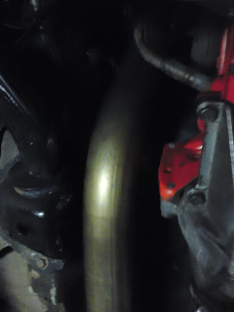

ta nærbilde hvordan du har modifisert pedalen da? :)
alt i orden :) greit å se hvordan det er gjort :)

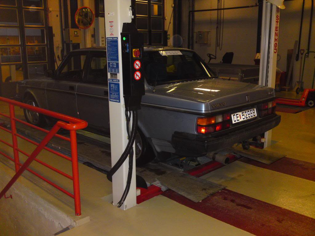

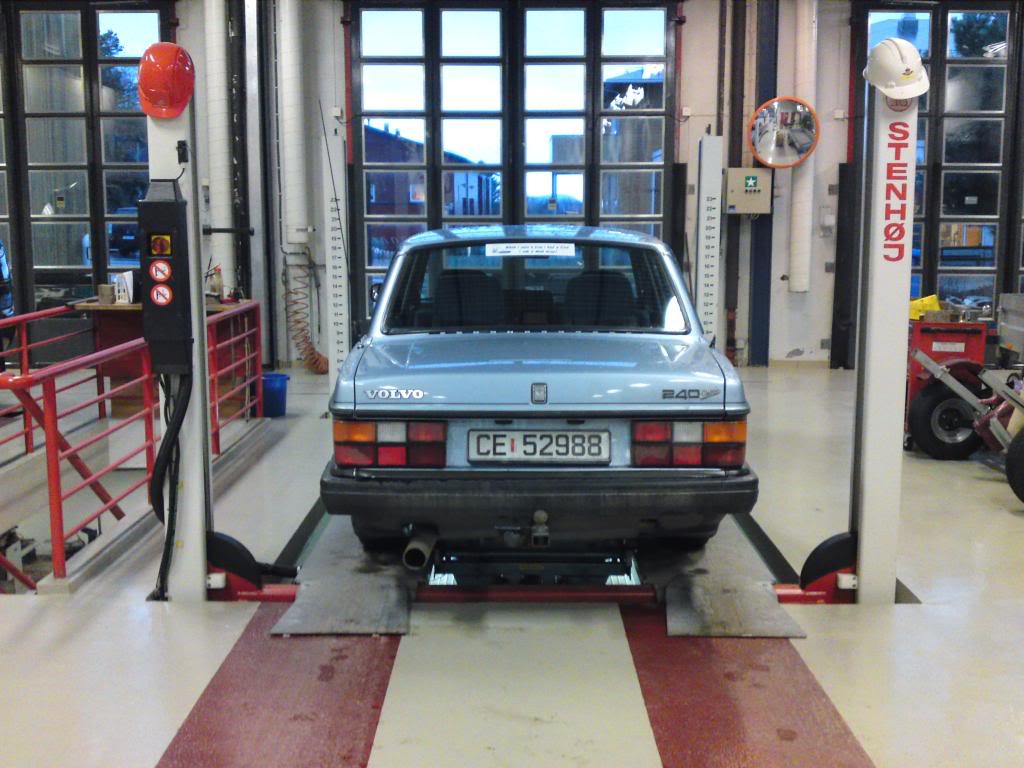

EU-kontroll:
http://forum.vccn.no/img-dump/2010/04/9.jpg
Heilt klart tatt på feil plass, kan ikkje vere mykje bra butikk å bruke 2 timar på ein EU-kontroll av ein bil.
Utfallet vart:
* Manglar katalysator, det var eg jo klar over, men hadde håpt å utsette sette den på.
* Ulovleg dimensjon på hjul og dekk, godkjente ikkje orginal Volvo Polaris, det var pirk!
* Lekkasje frå tannstang, denne var minimal, men forsovidt heilt greitt.
* Og senkesett påmontert utan å ha dette påført i vognkort.
*Og sjølvsagt feil oblat, bilen var jo berre eit år over tida for kontroll ;)

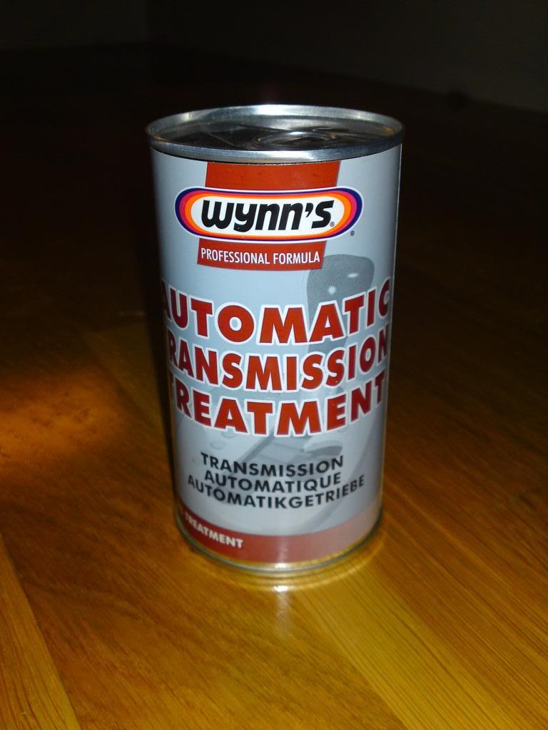

Oljelekkasje frå tannstag, fekk eg inspisert litt nøyare, og det var ganske mykje olje i eine belgen. Tannstanget er klar for overhaling, så det er forsovidt greitt. Men dette vart løyst på denne måten:
http://forum.vccn.no/img-dump/2010/04/10.jpg
Funkar knall, alt vart tett og fint etterpå. Far min skal ta å prøve den på snekka på Merca også, dei er notoriske på å leke.

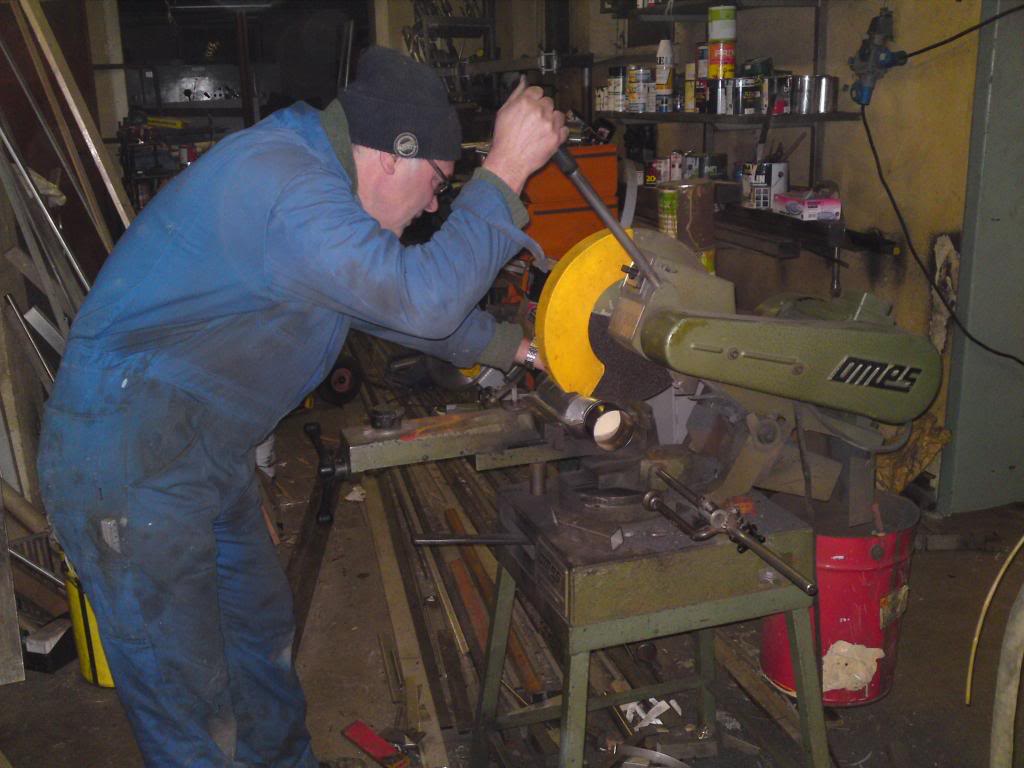

Far min i sving med å kappe til katalysatoren, ein 3" rustfri Magnaflow katalysator:
http://forum.vccn.no/img-dump/2010/04/11.jpg
Med all respekt å melde, han er trollmann med rustfritt, sidan det er også det han styrer med :)

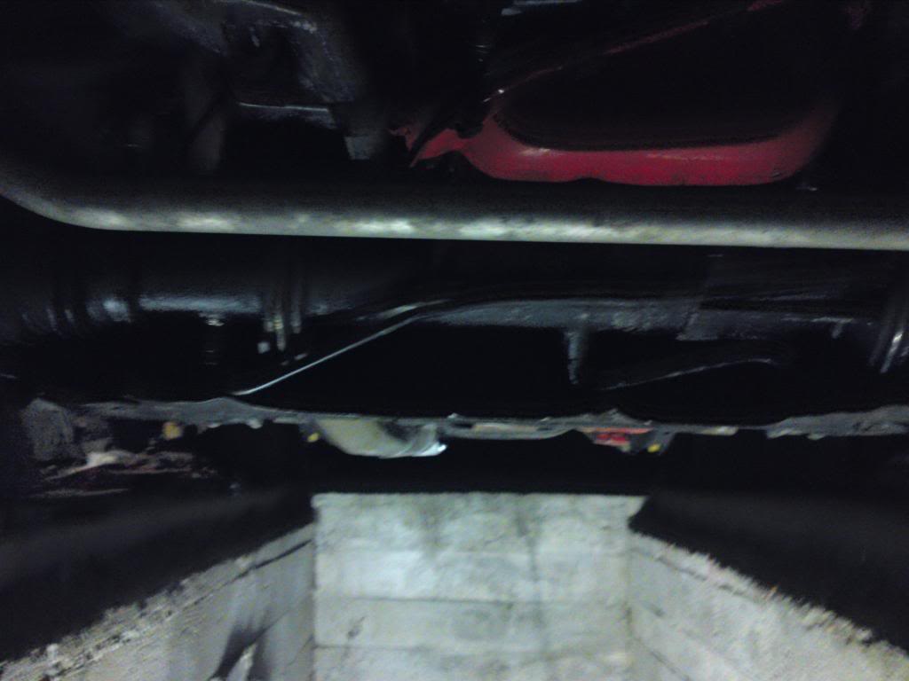

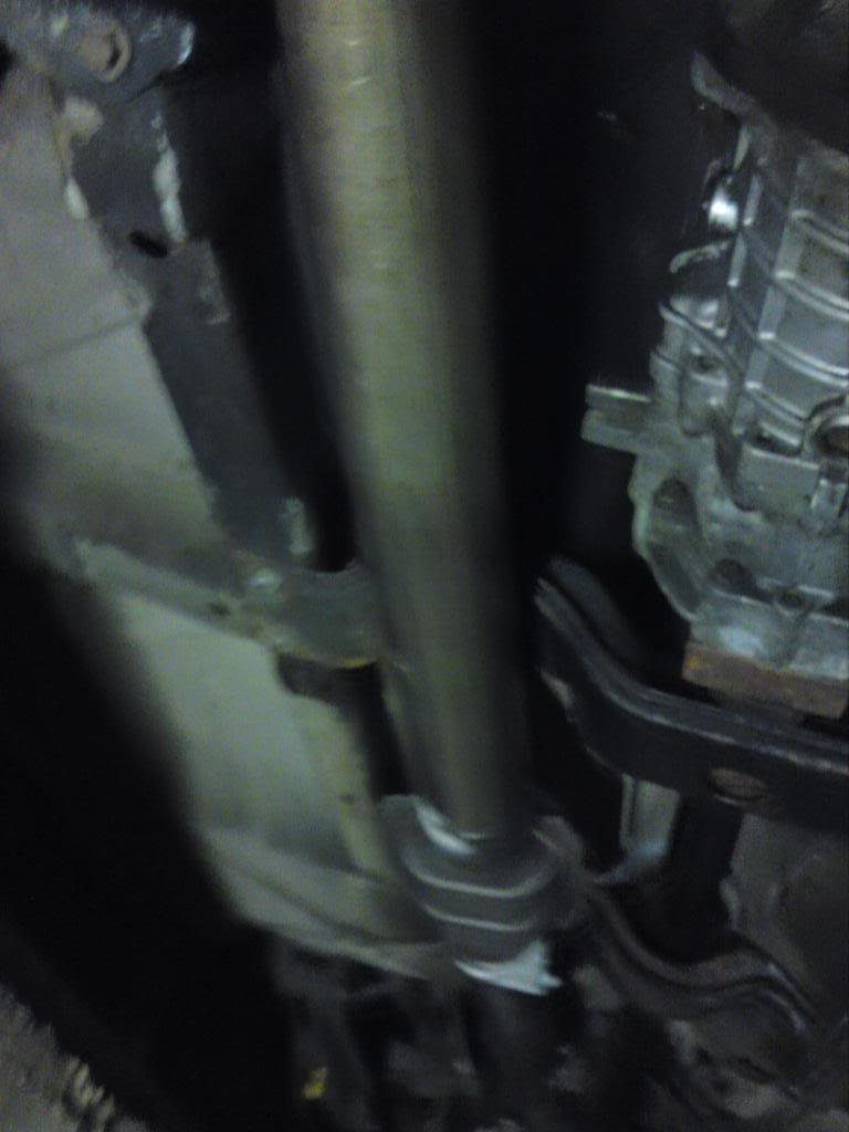

Downpipe vart kappa inn for å passe bedre Mitsu-turboen på 90+ greinrøret, og eksosen vart trekt heilt opp i kroppen utan å kome i konflikt med noko:
http://forum.vccn.no/img-dump/2010/04/12.jpg
http://forum.vccn.no/img-dump/2010/04/13.jpg
http://forum.vccn.no/img-dump/2010/04/14.jpg
http://forum.vccn.no/img-dump/2010/04/15.jpg

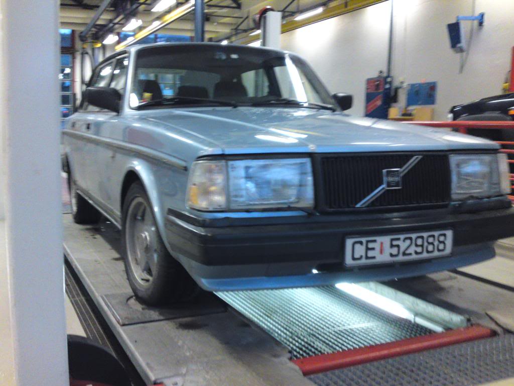

Deretter fekk ein time langt ut i desember for kontroll av senkesettet:
http://forum.vccn.no/img-dump/2010/04/16.jpg
http://forum.vccn.no/img-dump/2010/04/17.jpg
http://forum.vccn.no/img-dump/2010/04/18.jpg
Var absolutt eit positivt møte med Biltilsynet, kontrolløren var ein veldig triveleg og bilinteressert kar :D
Dette vart premiert med å få dette skrive inn i vognkortet og bilen godkjent for alminneleg trafikk igjen :)
http://forum.vccn.no/img-dump/2010/04/19.jpg

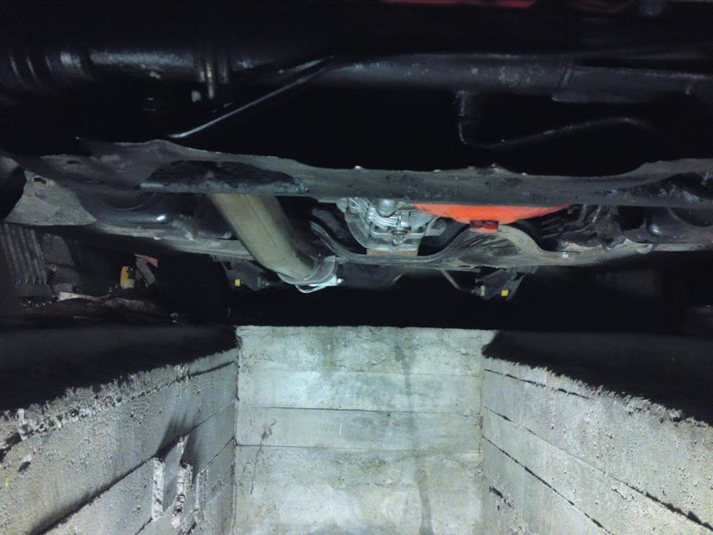

Hvor nært ligger eksosen gulvet på 240`n din? Ser at den ligger ganske nært traversen til girkassa. Blir ikke det varmt der og skraper eksosen din nedi asfaltet om du f.eks kjøret på veldig ujevne veier og fartsdump klumpene som ligger i hver sin vei bane?
Ligg ganske nær traversen ja, men det er ikkje farleg, det er ingen fare å varme den. Downpipen følger ganske greitt karosseriet no, og så nær golvet som eg tør å gå no. Spanande å sjå om det vert smelta tectyl av det ;)
Har litt meir som skal gjerast med eksosen, flexbend skal inn på downpipe, og downpipe skal festast i girkasse/motor, så skal det inn nokre v-band, for å sleppe å demontere heile eksosen når ein skal gjere noko. Samt ein ekstra O2-mutter skal på plass for breibandslambda, men den skal ganske langt ned på anlegget.
Har ikkje tatt nedi med anlegget som det står no, men det tok nedi før det vart korta inn, no er det slik at ein slepp å tenke på det.
Men om eg gjer dette før det kjem på plass annan turbo, får vi sjå på.
Traversen skal også byttast, den er gjennomrusta, så då har eg lurt på å lage ein spesial, og heller bruke dei to girkassefesta på sidene av kassa, burde gi ein veldig mykje meir stabil oppfesting, og mindre vridning på motor og kasse.

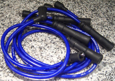

Tennkablar, litt redd for at dei er så glorete at Kodja likar dei ;)
http://forum.vccn.no/img-dump/2010/05/348.jpg

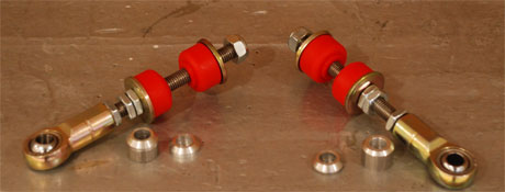

240 Adjustable Swaybar Endlinks også frå Kaphlenke:
http://www.kaplhenke.com/index.php?o...d=35&Itemid=33
http://forum.vccn.no/img-dump/2010/05/350.jpg

1. Fungerer det enda dette tetningmiddelet for girkasser som du hadde i servooljen for å unnga lekkasje på tannstanga? Sliter med det samme selv.. Er det noen måte å "stramme opp" tannstanga på?
2. Hva måtte du ut med for å skrive inn senkesett og hjul i vognkort? (2hjuls-kontroll eller?)
Tannstanga er heilt tett enno ja. Mi slarkar også, er nok plastforinga rundt stanga på høgre side som er sliten. Denne kan byttast, og det fins repkit på den.

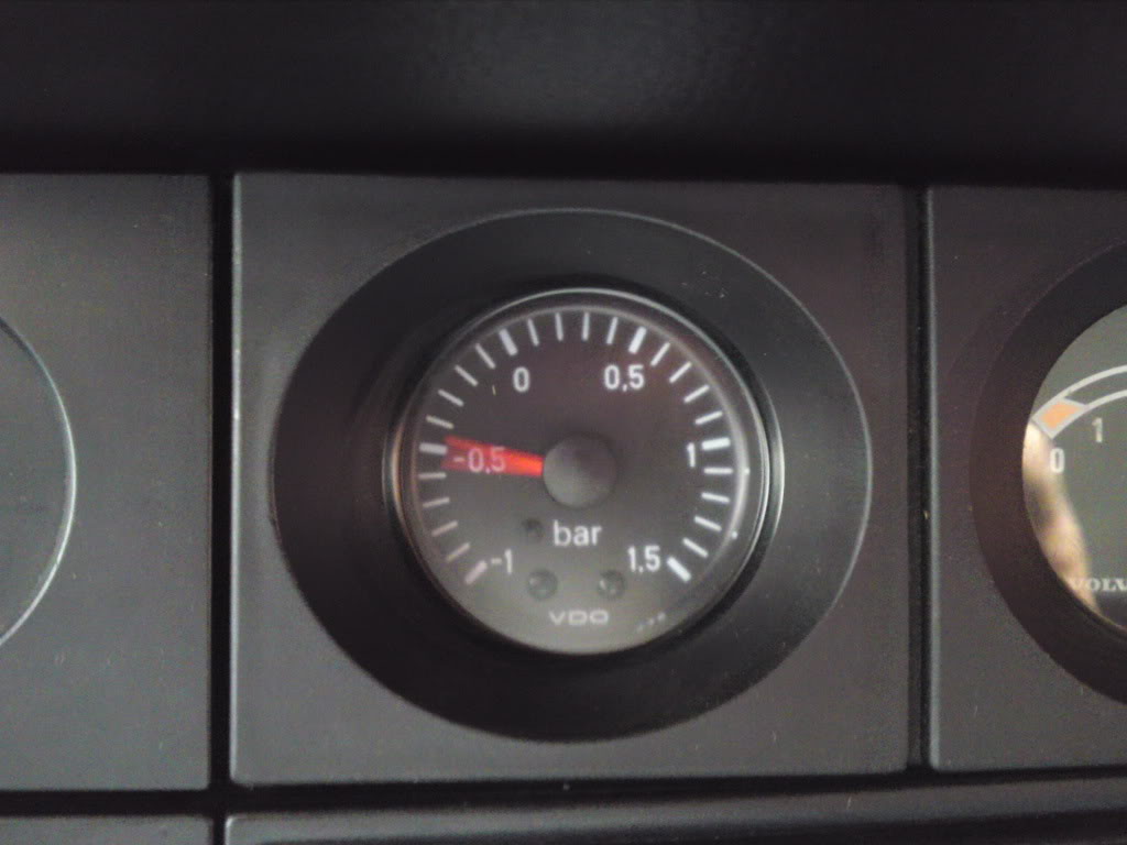

VDO-turbotrykksmålar montert, vibrerar ganske mykje ved tomgang, nokon grunn til å mistenke at noko er gale?
http://forum.vccn.no/img-dump/2010/05/744.jpg

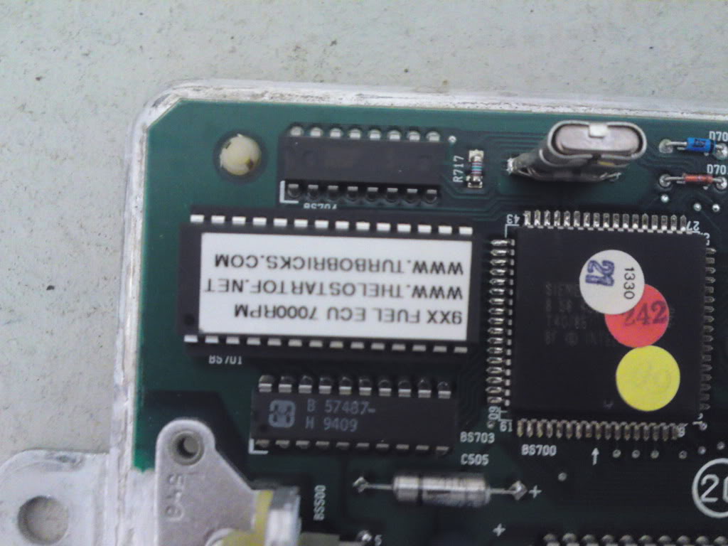

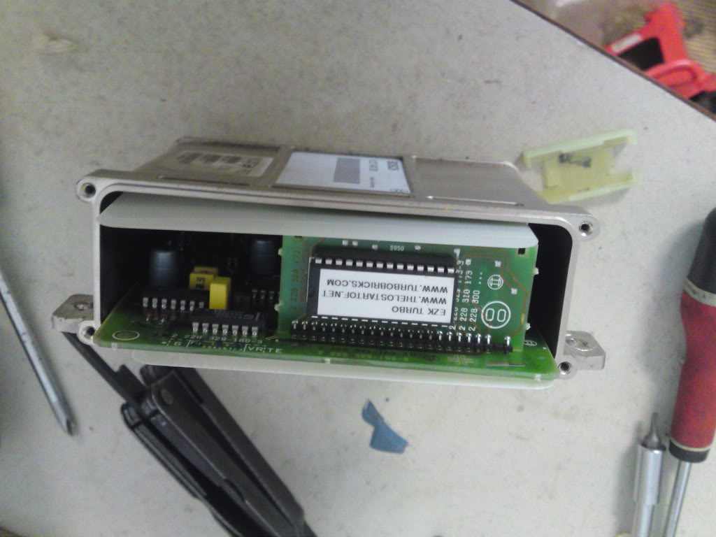

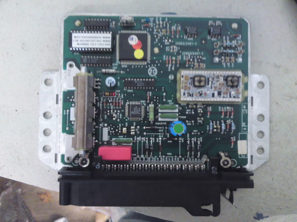

Chipping av bensinhjerne på gang, chip frå thelostartof@turbobricks:
http://forum.vccn.no/img-dump/2010/05/745.jpg
http://forum.vccn.no/img-dump/2010/05/746.jpg

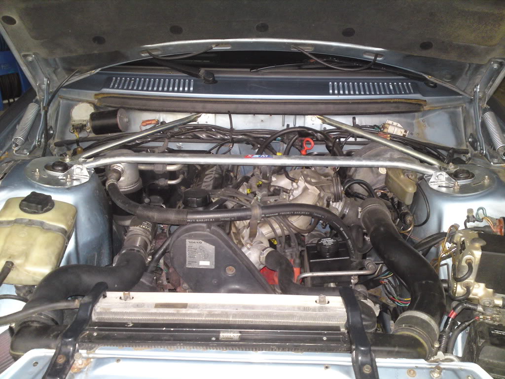

SAM fjørbeinstårnstag og Volvo orginale torpedostag på plass:
http://forum.vccn.no/img-dump/2010/05/749.jpg

Det følger ofte med et T stykke. hvor uttaket til klokka / måleren er strupet litt ned. brukte du denne? hvis ikke kan det være problemet til vibrasjonen. du kan prøve å lage en "struping" selv også.
Nei, var ikkje noko slikt, men tvilar på at det burde vere heilt problemet. Brukte slangen som er i bruk til vakuum-reservoiret, og sette på envegsventilen rett før tanken, i staden for på innsuget. Denne er ganske liten diameter på. Kor mykje bør ein i såfall strype ned til?
Tikkar som fan frå målaren ved tomgang, men det gir seg fort.
Mener det var med en slange til måleren min, en tynn gjennomsiktig stiv plastslange som jeg brukte, men mulig det var noe annet jeg tok den fra også:p
Tilkoblinga til turbotrykksmåler bør strupes en del, ja. Ellers hender det de bråker eller gjør sånne ting. De T stykkene jeg har sett som er strupet inn har kun et bittelite hull i seg.
Hele problemet er nok at du ikke har en slik "struping". men skjønte ikke helt hvor du tok vakum fra?
Jeg ville byttet å sett hvordan det ble da. kan nok hende den blir forstyrret av sperre ventilen.. men det skal ikkevære store hullet til måleren
