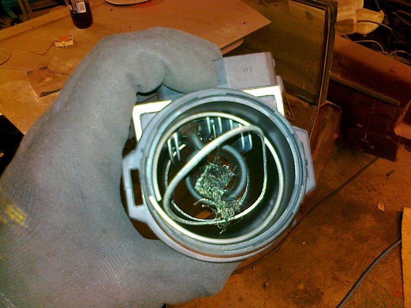

Hehe.. ja, den sprengte jeg her for litt siden med en liten "dært" startgass i filteret, (uten å tenke meg om) Det smalt gitt og dro med seg alt som var i LMM. Satte på en annen jeg hadde liggende, men kan ta den som sitter på 940'n min å prøve den :)
Må legge ved et bilde av uhellet. - Jeg føler meg så flink om dagen. Alt jeg tar i blir til dritt :/ hehe. Det er jo litt flaut å. Men det kan skje den beste tenker jeg.

"Man lærer av sine feil, og idag har jeg lært MASSE:)" Hehe:) Det erda vel ikke flaut det der.
Om det er noen trøst, så er du ikke aleine om å virkelig få det til iblant:) Det skjer meg stadig vekk også:)

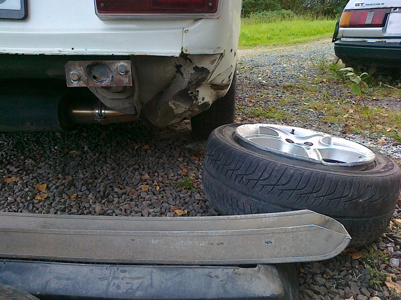

Da har jeg vært på Dokka en tur og kjørt litt bil på egenhånd.. og jeg kan vel ikke si at det gikk helt bra :/ Det lugga godt kan en si.
Status: 2 ødelagte felger, en litt krøllete bakskjerm, ødelagt brønn & av-revi fanger

Shit happens:) Godt disse gamle Volvoene tåler en smell:) Hadde du kjørt noe annet nå, så kunne du belaget deg på å kjørt den rett på skroten:)
blir jobb på meg det da :p

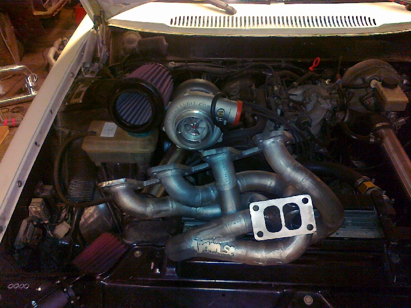

Ettersom det var siste kjøringa nå (skal kjøre om 3 uker igjen) så er det bare å begynne å rive av bitteliten turbo og på med noe grøvre skyts..
Turbobanditen TB60-03
Ajden Grenrør
9" x 4" AEM luftfilter
600x300 3" IC med midtmontering inn/ut

Blir bra med større snurre og ajden! ;)
specs på turboen? effektmål? blir bra med litt gromdeler :)
Vet ikke hva effektmålet mitt er jeg :/ Det turboen og resten av oppsette klarer :D så får vi se hva det blir, hehe. Men håper på 300 ærlige kjørbare hester på hjula. Som kommer løpende lett når jeg plystrer :) Også kan det hende jeg må bytte kammen min før jeg får de 300, vet ikke om folk har benket over 300 med en VX3 før jeg.
Noen sa at denne turboen hadde nesten samme spec som en kkk27, men inte vet jag, jag har inte sett på kkk27 :/

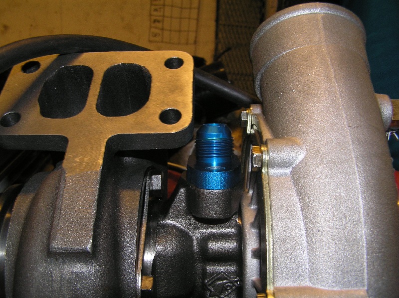

Spec på turboen:
Compressor housing
0,60 A/R
Inducer 60,5 mm
Exducer 84 mm
TRIM 51
Inlet 102 mm
Outlet 2.5”
360 bearing
Turbine housing
0,84 A/R
T3 divided flange
Exducer (outlet) 65 mm
Inducer 75 mm
Outlet 3" V-band

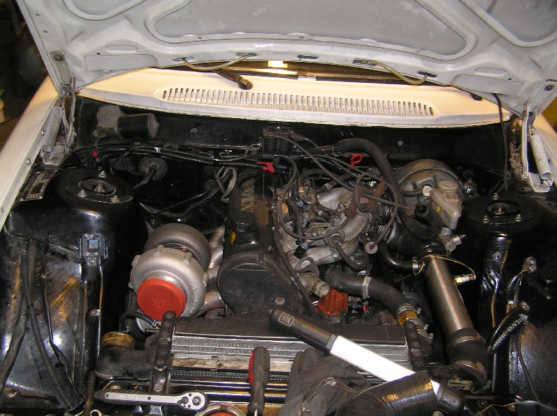

Her kommer et stemningsbilde av moroa :D
Turbo og grenrør prøvemontert
Det er trangt, men det er det vel uansett med stor turbo.
Mangler å få kjøpt inn oljeslange og må lage meg den flensen som skal være på retur og sveise på et rør for der var det trangt :(
Må også kjøpe inn 3" 90 graders bøyer.

Ser fint ut det :)
Dette ser meget lovende ut gitt:)
Du får stikke innom blå-toppen auto og se på noen olje til og fraførsel-løsninger til snurra di:)
Blir nok surren litt med T5-R`n til uka jeg så:)
stilig!! fullt oppi der no men ser meeget diggbart ut ja!! :-)
Blir nok brukbart det her ja :)
