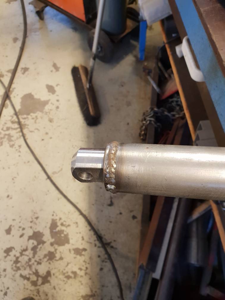

Har forøvrig bestilt meg en tube notcher sånn at jeg får penest mulige sveiser i bursammenføyningene.

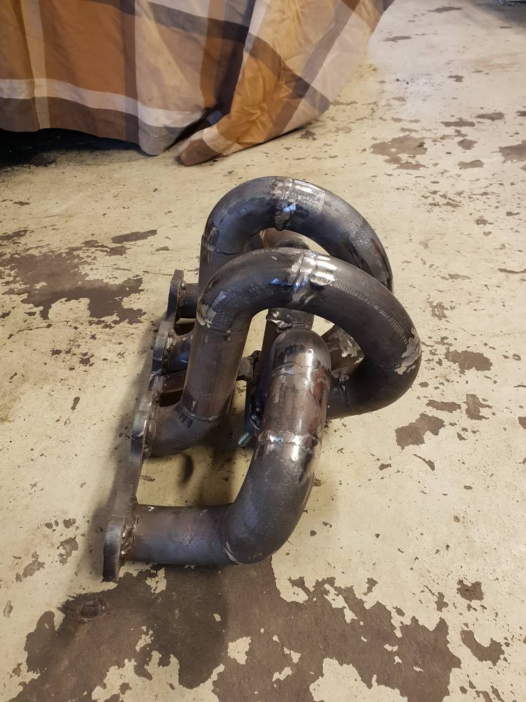

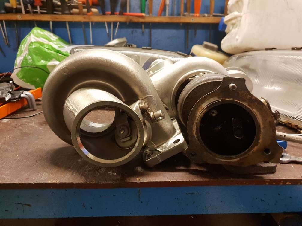

Demontert 7064n og gjort klart for storebror 7670. Grenrøret skal først bli planslipt og deretter en tur innom for litt coating sammen med eksoshuset.
Legg merke til størrelsen på eksoshuset kontra mitsuturboen.[emoji23]http://forum.vccn.no/img-dump/2019/01/47.jpghttp://forum.vccn.no/img-dump/2019/01/48.jpghttp://forum.vccn.no/img-dump/2019/01/49.jpghttp://forum.vccn.no/img-dump/2019/01/50.jpghttp://forum.vccn.no/img-dump/2019/01/51.jpg
Vår erfaring er at dersom man har:
1. Luftfilter som ikke struper,
2. Intercooler som ikke gir ugunstig höyt trykkfall
og
3. Ett eksosanlegg som er så godt at turboen slipper å kjempe mot eksostrykk i downpipen,
så er baktrykket alltid lavere enn ladetrykket når man kjörer EFR7064 og EFR7670. :)
Dette i sterk kontrast til når man kjörer Mitsu turbo. ;)

1. Har satt på kon fra 3,5" opp til 4" inn på turbo samt ett filter av generøs størrelse.
2. IC er KL Racing sin aller største. 600x350x100.
3. Eksos skal bygges om til 3,5" downpipe og 3" resten.
Håper dette er gode tiltak for å øke kapasiteten.
Skjønner vi kan snakke baktrykk av astronomiske nivåer med TD04 turboer når man ser sammenligningen fysisk ja.

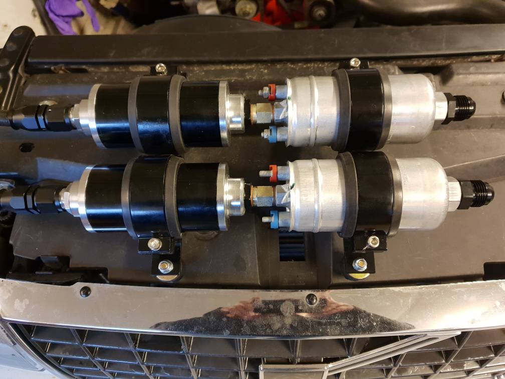

Oppgradering av bensinsystem.

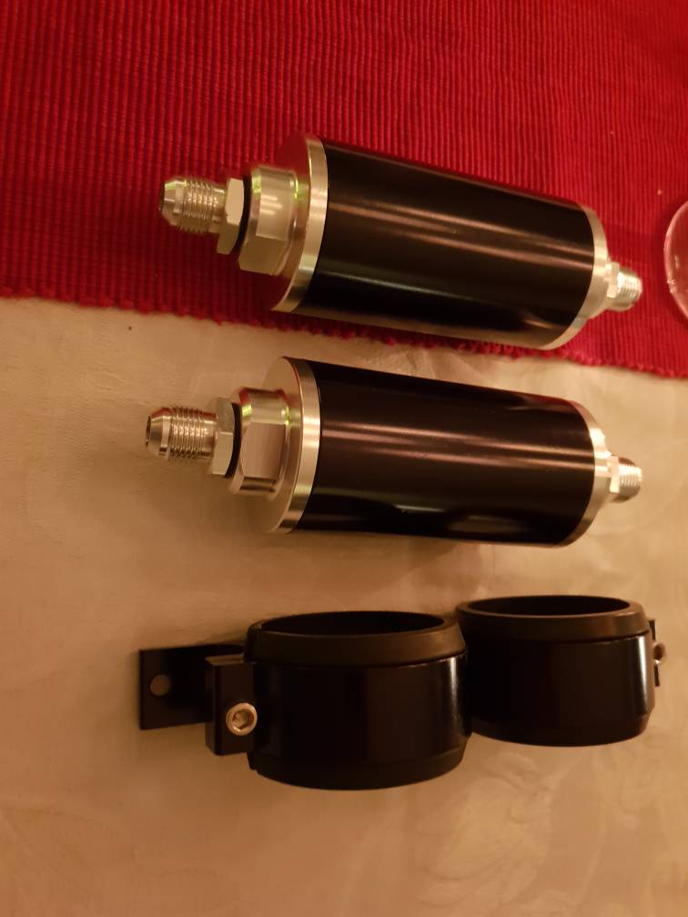

2stk 044 med AN10 på sugeside med grovfilter og rustfri 10micron filterinnsats fra Aeromotive i ukjente filterhus på trykkside. AN8 tur/retur hele veien i teflon. http://forum.vccn.no/img-dump/2019/01/118.jpg

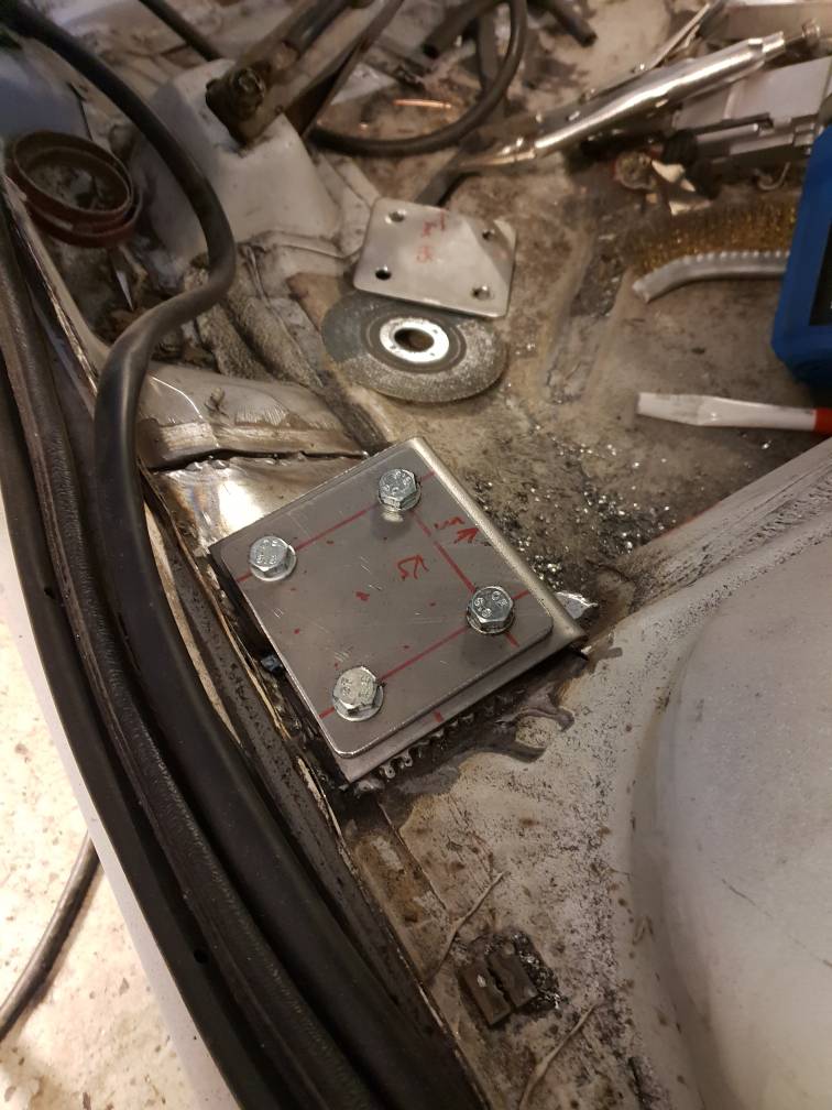

Bur tok tid ja:p gikk en del timer selv her å.

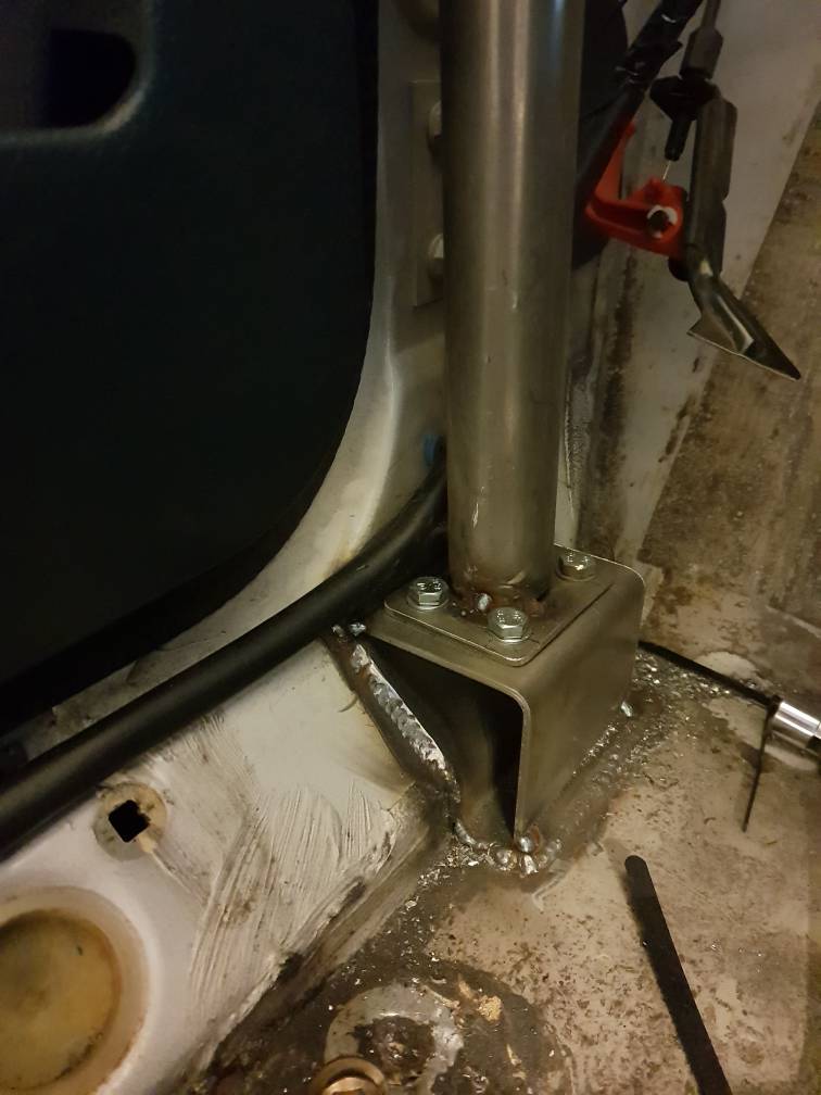

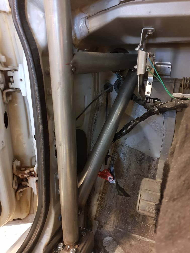

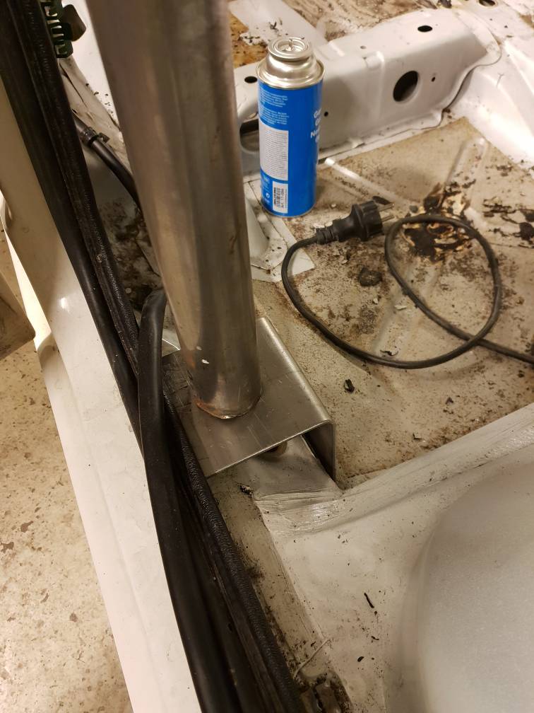

Da var fremre del festet i dørken. Neste blir stag fram til fjærbeinstårn og jobbe seg bakover. Ikke se på rotet, her prioriteres effektiv jobbing. Rydde kan jeg ta en annen dag når grovarbeidet er ferdig.http://forum.vccn.no/img-dump/2019/01/172.jpghttp://forum.vccn.no/img-dump/2019/01/173.jpg
Sånn går no dagan. http://forum.vccn.no/img-dump/2019/01/175.jpghttp://forum.vccn.no/img-dump/2019/01/176.jpghttp://forum.vccn.no/img-dump/2019/01/177.jpg

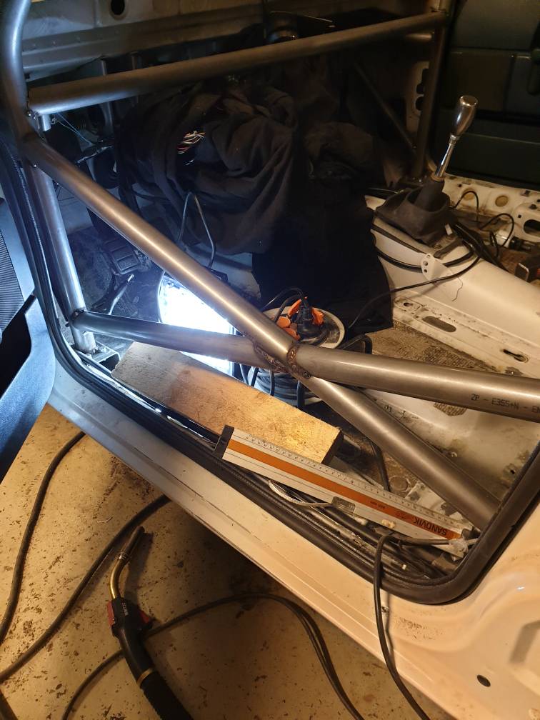

Satser på at ferdig resultat blir i samsvar med planlagt utførelse. Noe knotete å sveise det i motorrom.

Noen som vet hvem som selger sømløse 40x2mm rør i Trøndelag? Evt noen som har liggende? Dette er en uvanlig dimensjon hos VVS og stålgrosister. Skulle hatt 3stk hellengder (6m)

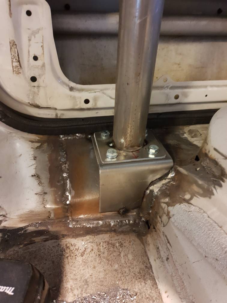

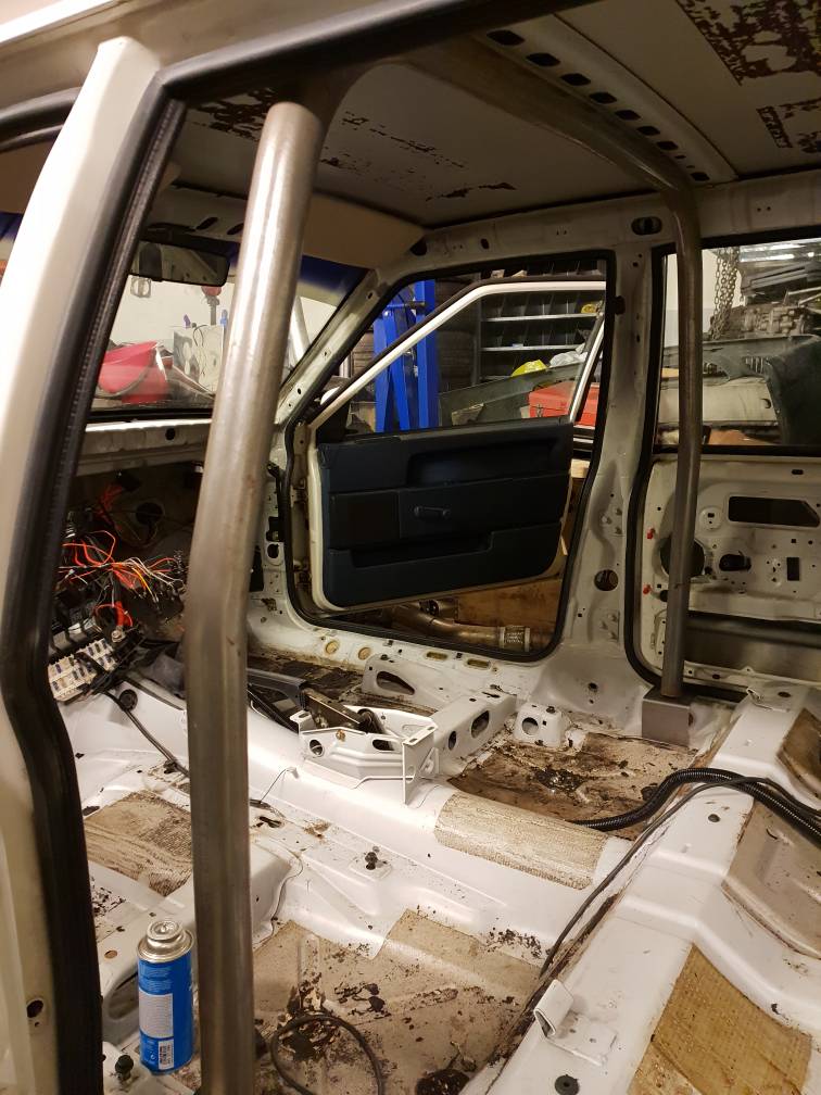

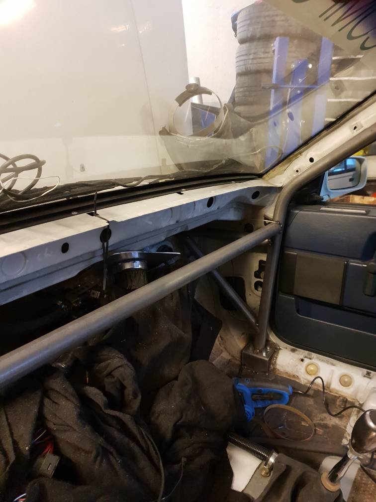

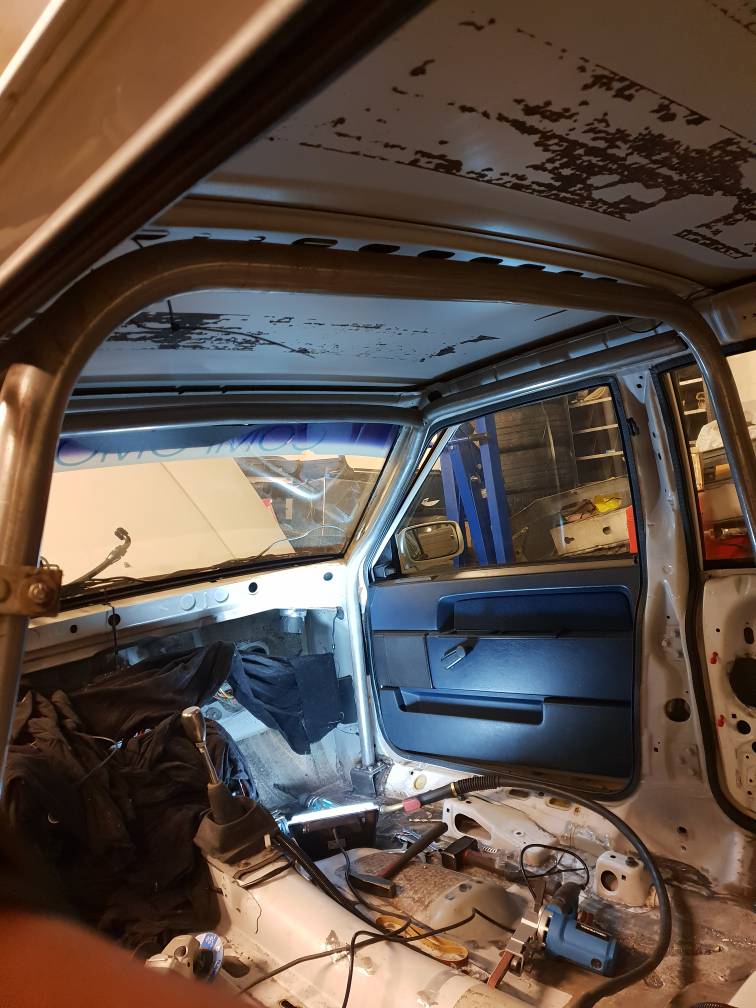

Da har jeg brukt opp siste rest av rør som fulgte med. Må si meg ganske fornøyd med kryss i tak, ligger ca 1- 1,5cm fra takplate hele veien.http://forum.vccn.no/img-dump/2019/01/180.jpghttp://forum.vccn.no/img-dump/2019/01/181.jpghttp://forum.vccn.no/img-dump/2019/01/182.jpghttp://forum.vccn.no/img-dump/2019/01/183.jpg
Da blir det stans i noen dager. Måtte bestille rør fra Pedersen da jeg ikke klarte å finne noen andre leverandører.

Kom filtre i dag så nå mangler jeg kun dyser.http://forum.vccn.no/img-dump/2019/01/211.jpg
Har nå fått tak i 13stk 120cm rør 3stk 150cm rør 2 toyotastag og 2 hjelmstag, så nå er det bare å få fart på sveiseapparatet og vinkelsliperen. Fant ingen andre enn Pedersens i farta som lagerførte 40x2mm sømløse rør så de fikk anbudet.[emoji23]

Det går sakte fremover. Fikk på 4 nye rør i dag Ikke særlig forlystende å gå i garasjen når graderstokken visen ned mot -23http://forum.vccn.no/img-dump/2019/02/36.jpg
