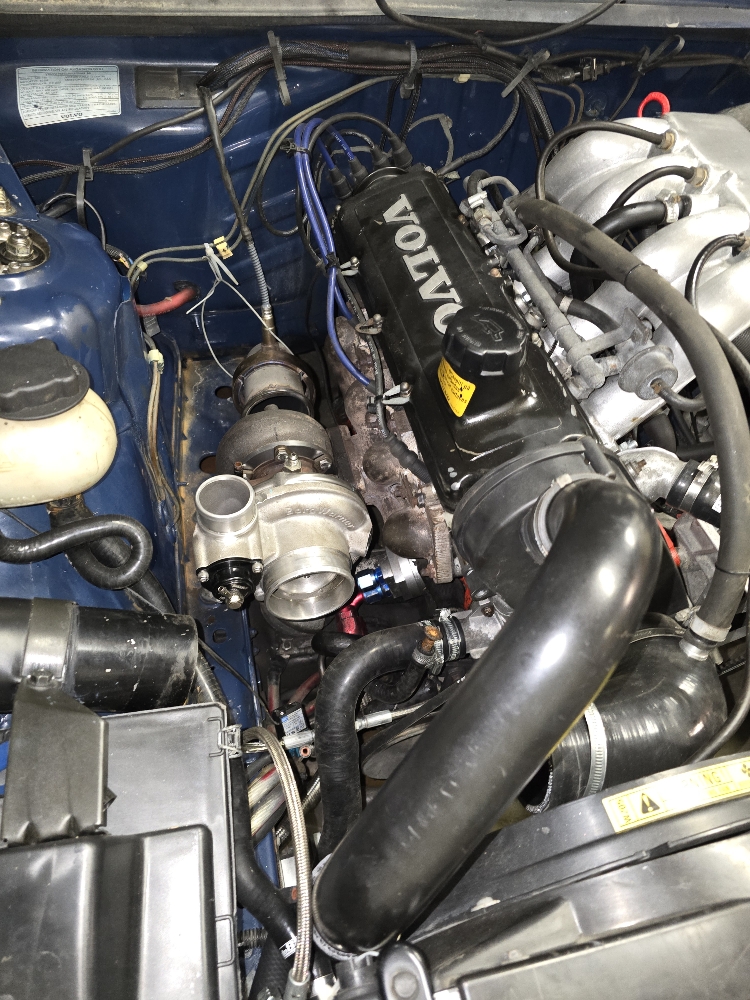

Denne vintersesongen har jeg bestemt meg for å ikke ta vann over hodet (selvom det er mye som skulle vært gjort) og valgt å stort sett kun fokusere på bakstilling/diff på den blå 740'en. Så, i kjent stil i god tid før sesongen([emoji849]) så er planen som følger.. Det blir polyforinger, forsterket momentbrygge, og ikke minst en Truetrac sperre. Så skal man ikke se bort ifra at det blir noen tillegs-tricks også, hvis Vangsfreaken får svingt seg rundt [emoji39]
http://forum.vccn.no/img-dump/2025/03/1.jpg

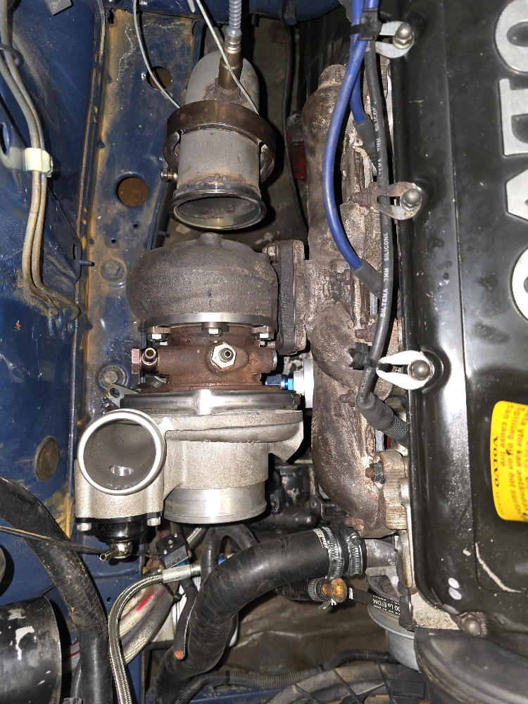

Jeg ser at sist ble det diskutert en del rundt gullfisken og k motoren, og jeg kan nå meddele at jeg har anskaffet en b230k motor ifra en 240, som kan få seg et par tricks. Jeg tror jeg kommer til å lage en egen tråd for den bilen nå, siden det allerede har/kommer til å spore av litt. Så blir det litt mer ryddig her

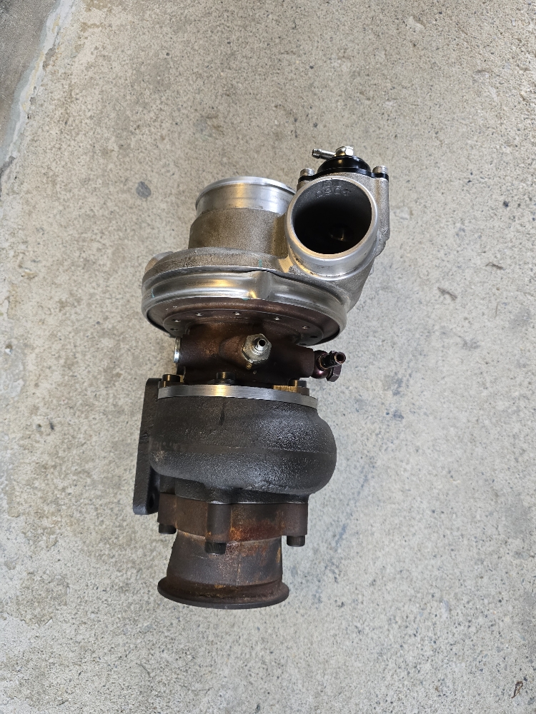

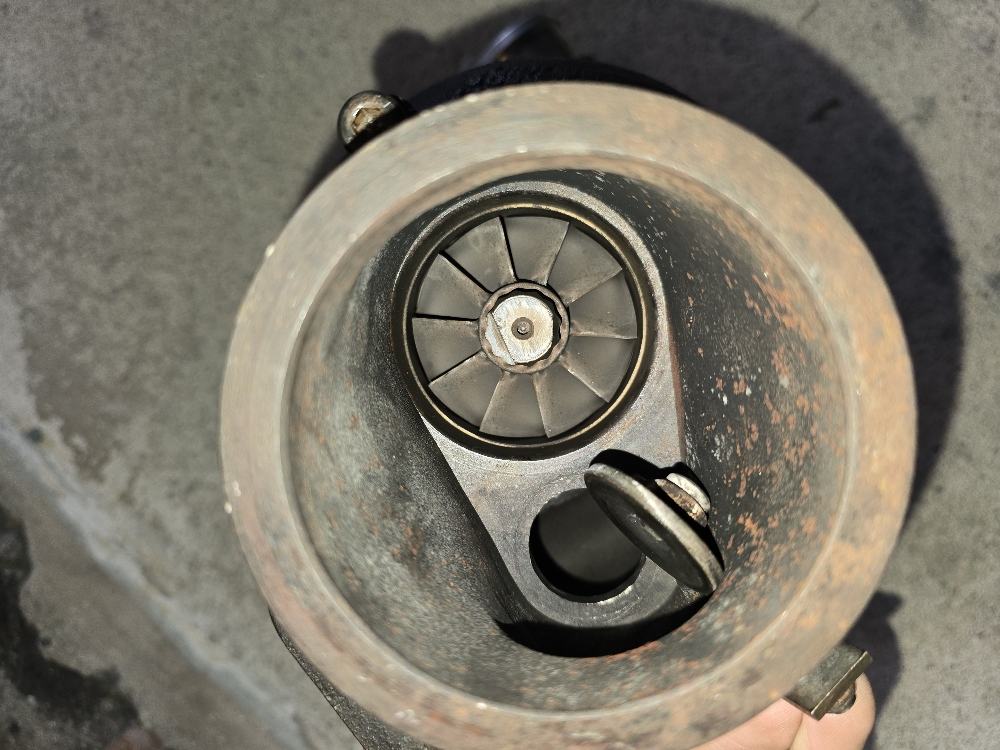

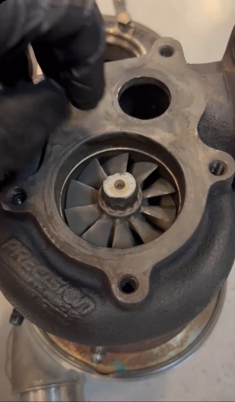

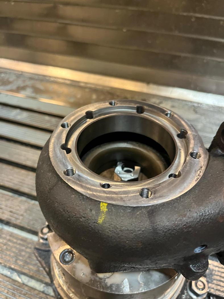

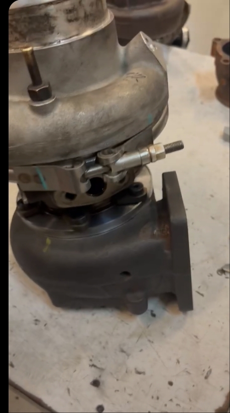

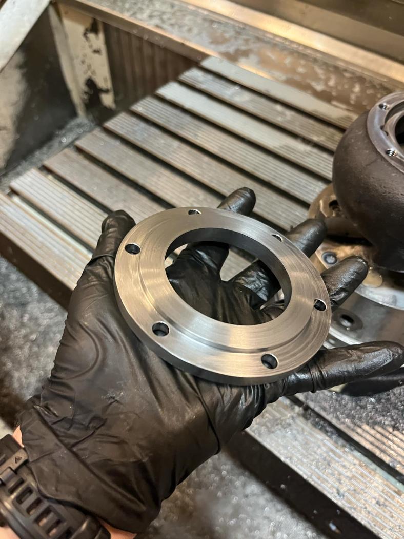

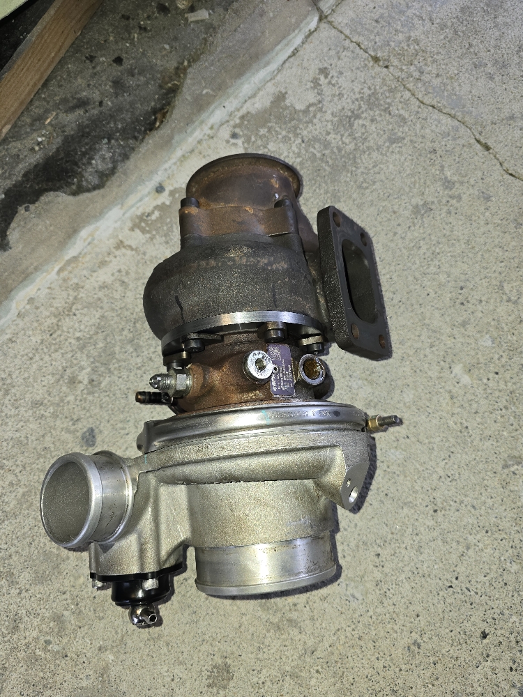

Leverte turboen inn til en lokal helt for litt dreiing og tilpassing av eksoshus til Efr 7064 turboen. Tror det blir veldig bra med t3 ar63 hus, istedet for det gigantiske T4 huset. Det ryktes at det skal lades tidlig i allefall. Sammen med 3.73 utv i bakaksling burde 3'je gir være utfordret. Spinner det ikke nå, vet jeg ikke hva mer jeg skal gjøre! [emoji85]

Det er helt korrekt beskrevet. Definitivt en lokal helt for dette her fordi dette faktisk er LANGT over det de fleste turbosjapper klarer å tilby.
Å se resultatet er så flott at det er nærmeste rørende. "Very well done" til alle som har bidratt til at dette er blitt realisert og grattis til deg som nå har det iallefall jeg mener er den misunnelsesverdige EFR7604GT turboen. ;) :D
Spinner det ikke som du ønsker nå, da må det være tilfredsstillende aggressiv mapping av ladetrykkskurve, fuelkurve og tenningskurve som mangler. :)
Oppsettet tilsier at bilen skal gå så det knaker. :)
Man kan aldri ta for mange trykktester av systemet f.o.m. turbo t.o.m. innsugsmanifolden for dette MÅ være så fritt for lekkasjer som overhode mulig når man tilsetter nok trykkluft til at ladetrykkmåleren viser minst 2,0 BAR.

Ble litt bedre med litt mer plass rundt turbo da, spesielt mtp varme til skjerm/bremserør etc. Må nok flytte eksos litt bakover, ble litt for trangt til baklokket
