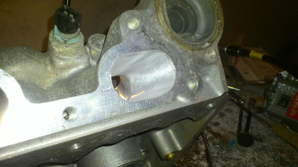

har hatt fri uke fra jobb gitt, kjerringa brakk foten :P så har vært hjem me unga, men graver fortsatt, lurer på og få planert innsuget får match porting, d hadde slått seg bra under sveising :)

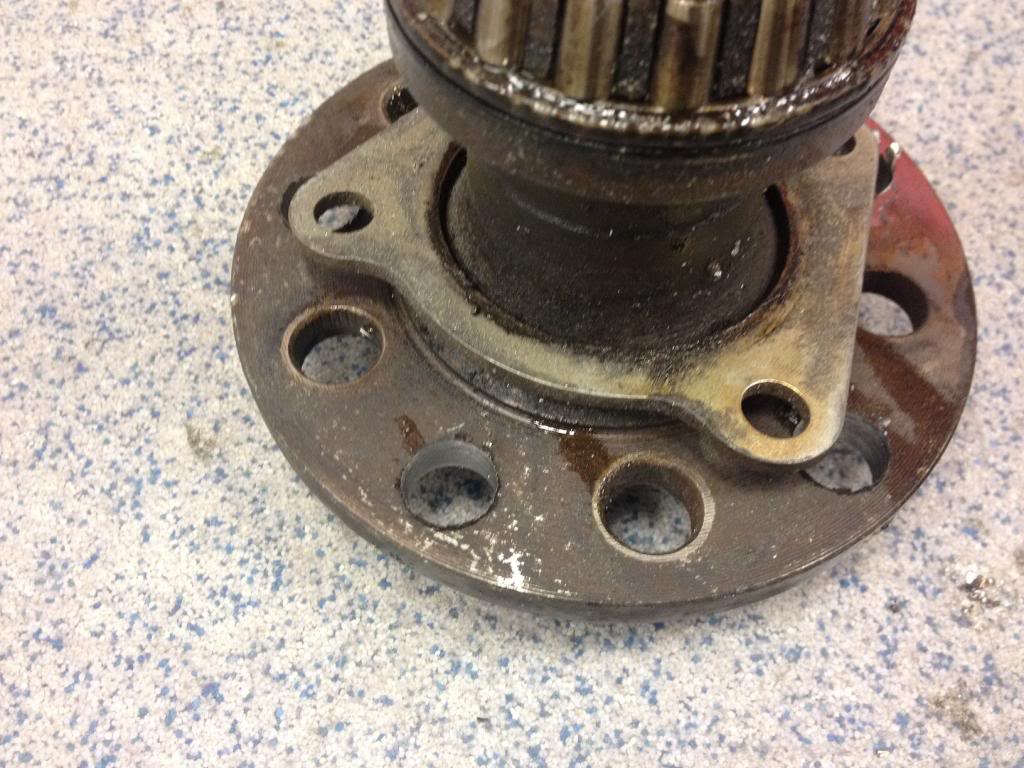

5*108 OG 5*114,3 på samme stikkaksling :P må vel få borra opp noen flere så jeg har i bakhånda, ikke umulig at de kan ryke i ny og ne :P

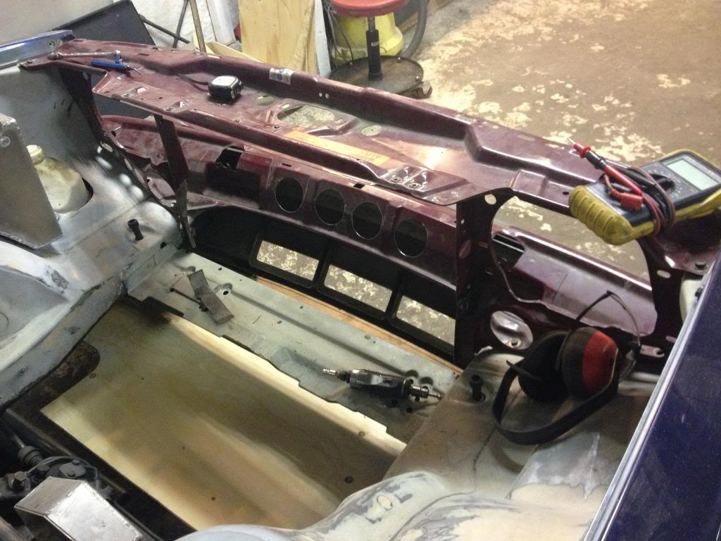

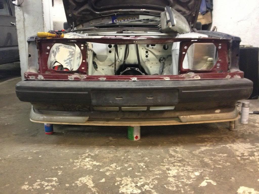

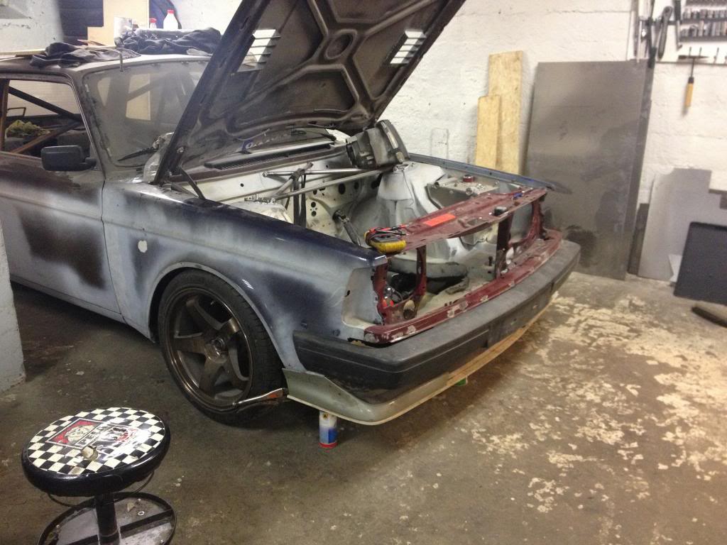

Har nå gjort litt mere på frontfanger, har en plan men det gjenstår en del tilpassing hær :P
Kan avsløre det at det blir frontfanger og motorplate i et, og ikke i plast / tre!

åsn går det med portinga da mr mats?

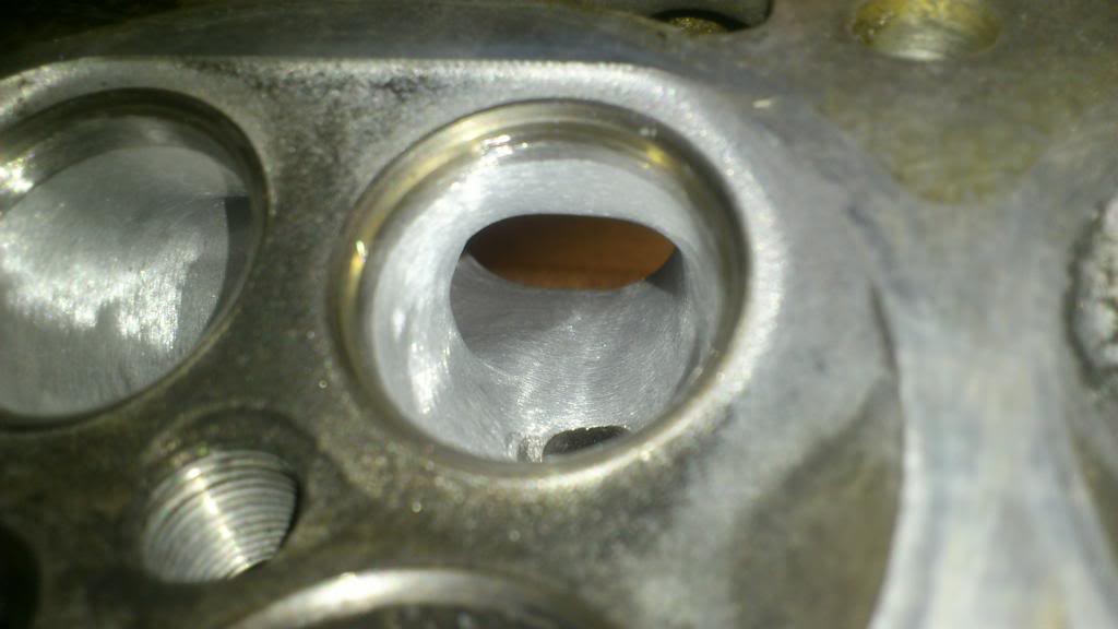

sånn passe :) fant et "hull" i den, mer som ei boble i støpen i ene innsugs kanalen, rimelig sikker på at d ikke er hull til vann, men jeg blei litt paff, så skal trykk teste den på onsdag for sikkerhets skyld, og er d hull, får jeg starte på nytt med en ny topp fra hylla :P
starta foring av blokk i dag å :)
lett og komme til med tig'en ja, men d er nok ikke hull, i så fall første av sitt slag, og da skulle d også vært hull i de 7 andre kanalene og, siden dem er lik hehe. men dobbel sjekker i trykk testern i mårra :)

topp tett, var bare en boble i støpen ja, portingen fortsetter, ferdi planet innsug og merket opp for match porting, men reiser til göteborg i helga på firma besøk til NLR Christer og henter meg en custom borgwarner S300 spesial med 65mm billet hjul, tilpasset t6'ern min :D d blir gøy, seff en tur innom volvo museuemt også :)

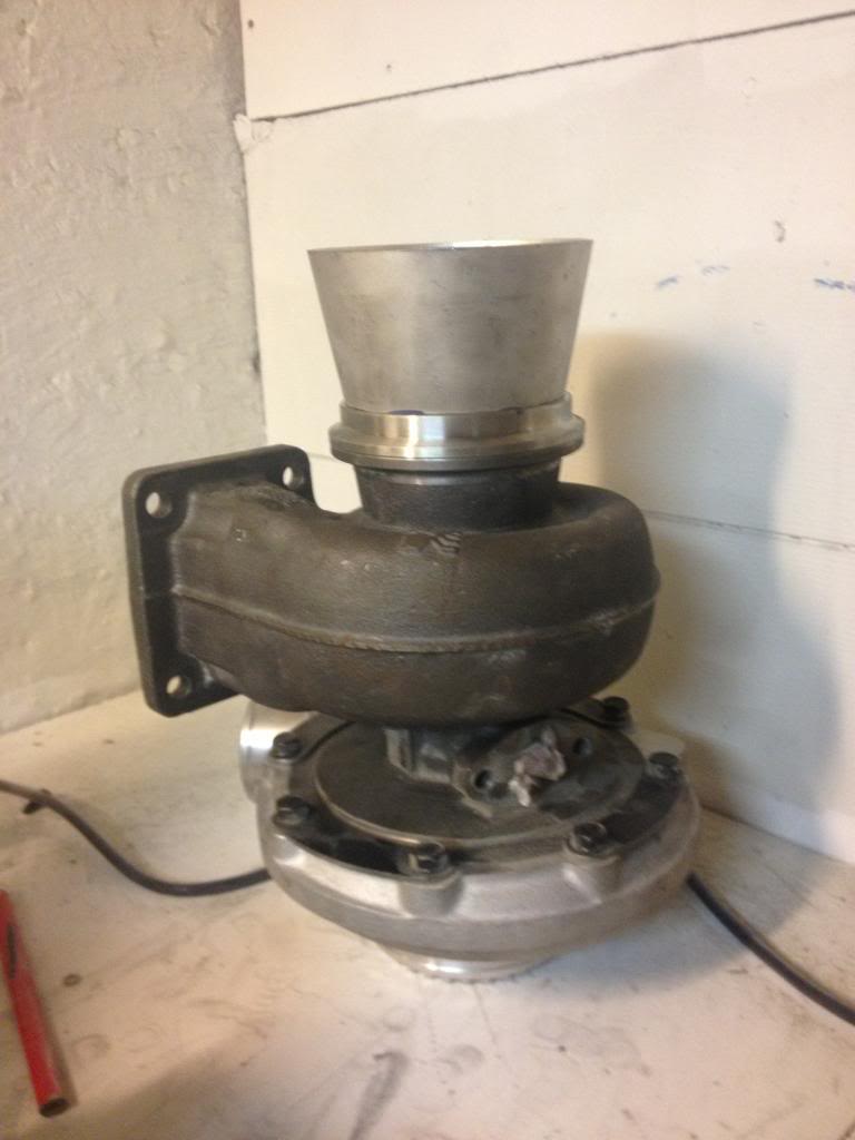

fikk dreid av dobbelkon på BW`n i dag så jeg kan bruke ei vanlig V-bandsklemme!
Klemma er 3,5", så er det en overgang fra 3,5 til 4".. downpipen blir da 4" :P burde holde ;)

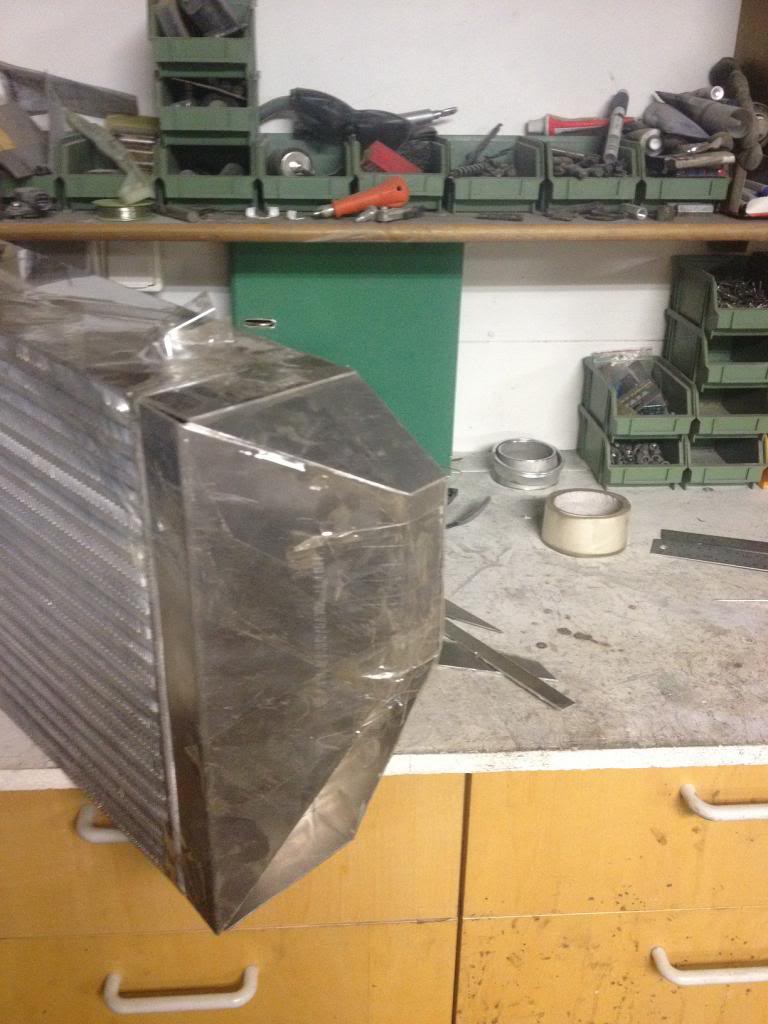

kappa av først forsøk på Ic tank da jeg langt ifra var fornøyd med hvordan det så ut! så jeg begynte på en ny tank
http://forum.vccn.no/img-dump/2012/11/1058.jpg
Liker at du ikkje er kvien på og gjere om igjen ting!:)Ein skal være fornøgd med arbeidet!

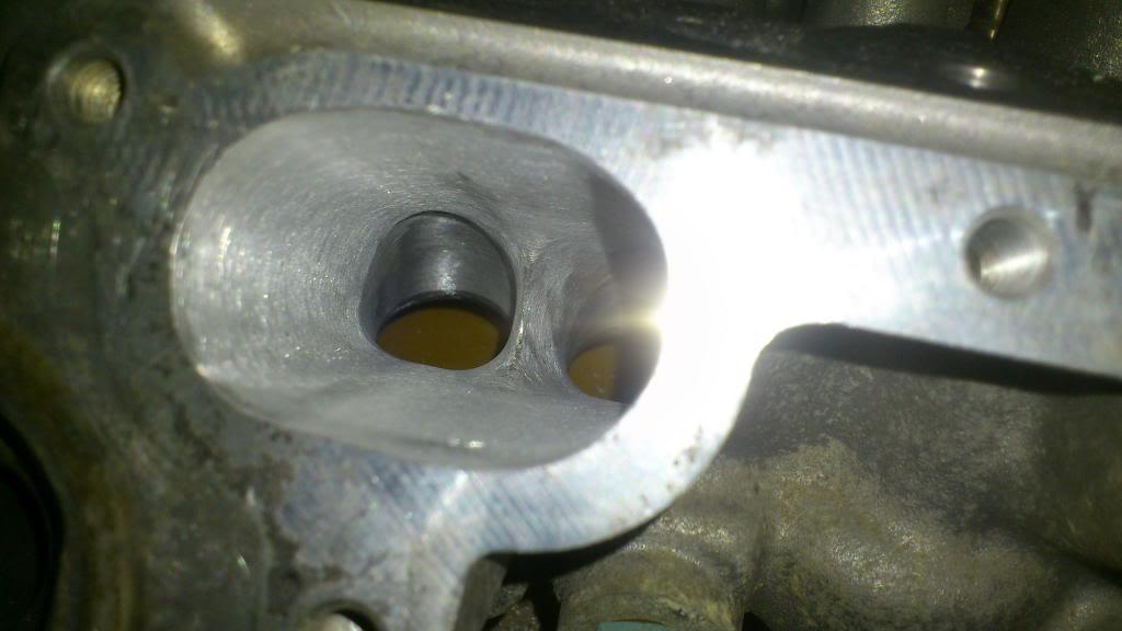

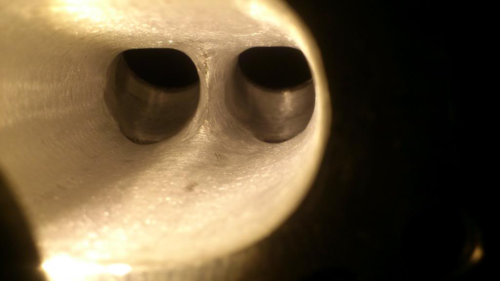

mere porte bilder
http://forum.vccn.no/img-dump/2012/11/1405.jpg
http://forum.vccn.no/img-dump/2012/11/1406.jpg
http://forum.vccn.no/img-dump/2012/11/1407.jpg
http://forum.vccn.no/img-dump/2012/11/1408.jpg
Taket løftet 3mm, inngangen på porten kunne vært litt bredere, men er matchet med innsug, å holder i massevis til 700hk+
