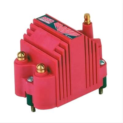

Det er mye frem og tilbake rundt LS coiler. Noen foretrekker det ene og noen det andre. Noen anbefaler MSD sine LS coil som er 3 ganger kraftigere enn de orginale, men andre fraråder å bruke disse. Atter andre viser til at det er tatt langt over 1000 hk med slike coiler og at de derfor er nødt til å være gode.
Jeg er enig med du. Beholde fordeleren og så investere i én ny stor og god amerikansk coil og nye pluggledninger, helst Magnecor.
Det gir bedre resultat. I tillegg kan man evt. oppgradere videre med en meget kraftig, men relativt billig én kanals amerikansk tenningsforsterker. Da har man gnist i bøtter og spann.
Nå får man kjøpt flerkanals utgaver av slike bokser også, men de er dyrere og veikere enn de boksene som er beregnet for én stor coil og fordeler.
MSD forsøkte seg på ett seriøst mulitcoil anlegg med tilsvarende kapasitet som det man får med fordeler. Det tok upraktisk stor plass og det var så kostbart at det ble tatt ut av produksjon. "Ingen" kjøpte det. Så krevende er det altså å bygge seriøst multicoilanlegg.
Nei, det er nok en gammel og god fordeler som er tingen. ;) Bare se på de fleste ultra high performance V8 motorne. Vi snakker om mellom 2000 og 4000 hk. Det er ikke ett multicoilsanlegg i mils omkrets, bare fordelere. ;)
