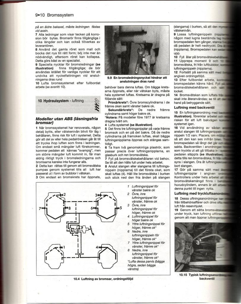

Her er bruksanvisning på lufting på 240 uten abs:
http://forum.vccn.no/img-dump/2010/08/1919.jpg

eeeh litt feil jeg har gjort ja ser jeg :eek: ikke visste jeg at det var 3 nippler på kalipterne foran heller... i alle dager... syntes det var mye med 2 liksom på framkalipterne... jaja får ta en versing i dag etter jobb kjapt før jeg kjører på tur!
da blir det altså slik:
5 pump. hold bremsen inne, skru opp og steng igjen når veska spruter...
V.B.
Øvre V.F.
Øvre H.F.
H.B.
indre + yttre H.F. samtidig!?
indre + yttre V.F. samtidig!?
Nei, 5-6-7-8, det skal gjøres i rekkefølge.
Ytre høyre, indre høyre, ytre venstre, indre venstre.
