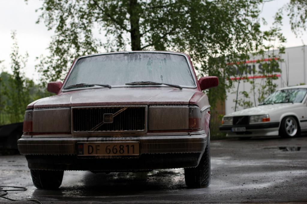

Skulle egentlig vaske alle 3 bilene her hjemme idag, men det ble bare en av de pga. det skjedde noe med HT. Selv om jeg slepper knappen så går motoren. Dette skjedde selvfølgelig midt i vasken av 240. Derfor måtte jeg sru av og på HT med bryteren når jeg vasket bilen. Spyleren er kun et år gammel, så får nok fikset dette på garanti.

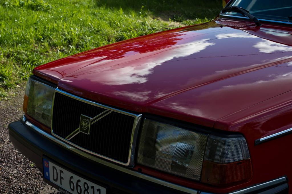

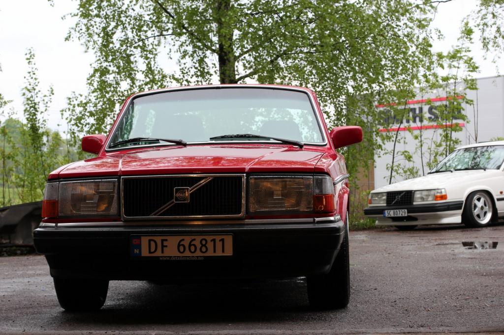

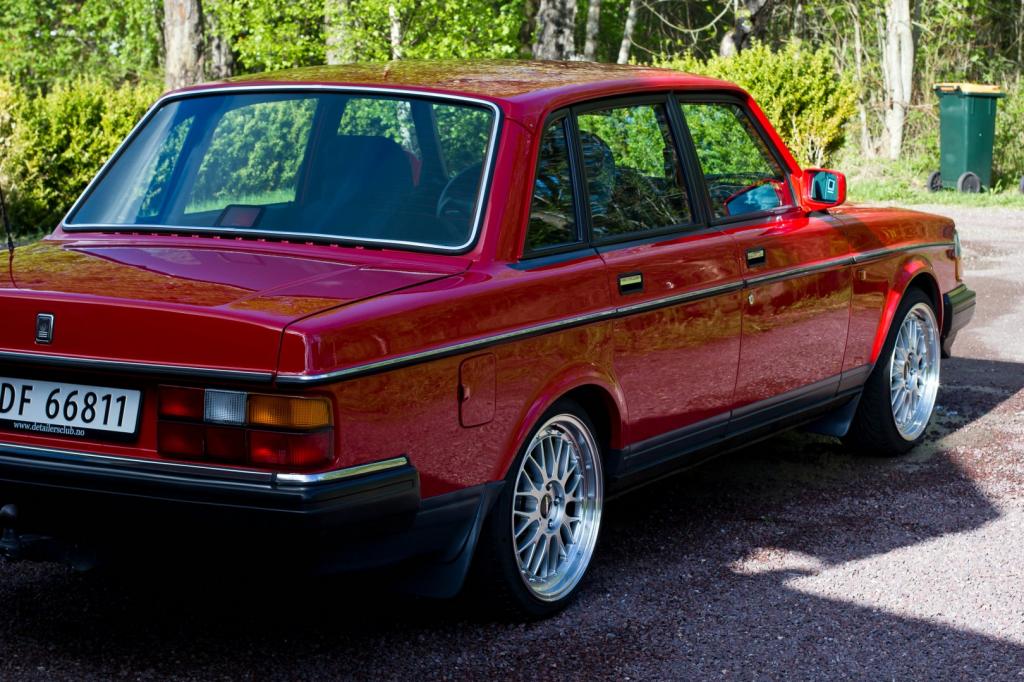

Pga. været var bra, bilen var ren og foto er gøy ble det også noen bilder idag. Starter med noen bilder i solen hjemme rett etter vask.
http://forum.vccn.no/img-dump/2013/05/1894.jpg
http://forum.vccn.no/img-dump/2013/05/1895.jpg
http://forum.vccn.no/img-dump/2013/05/1896.jpg

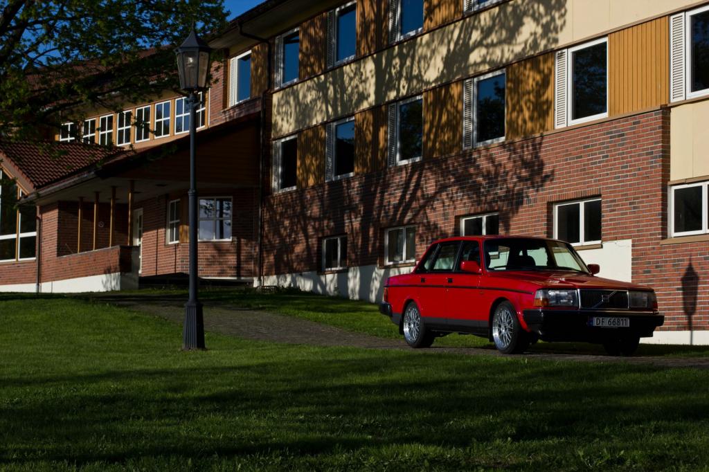

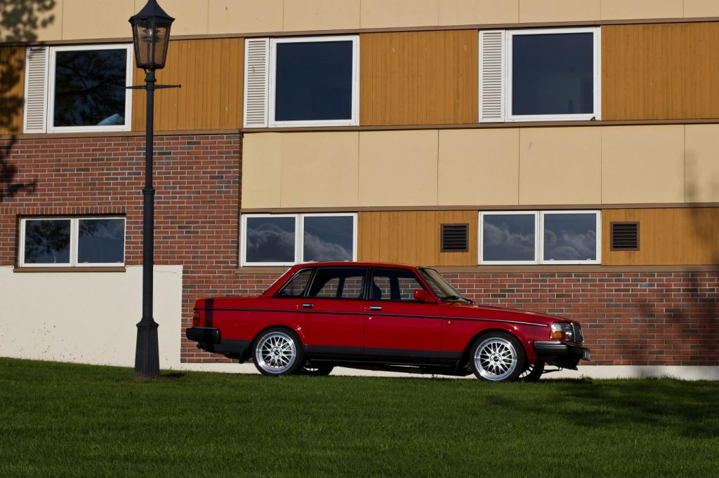

Etter dette tok jeg turen til Karljohansvern igjen. Denne gangen stelte jeg bilen ved noen gammle murhus. For de som ikke vet det var hele dette området (Karljohansvern) militert område før i tiden. Nå blir noe brukt i industri/arbeidsplasser, skole, og det er også noen bygg som blir brukt som leiligheter. Veldig flott sted som mange også går tur på.
http://forum.vccn.no/img-dump/2013/05/1897.jpg
http://forum.vccn.no/img-dump/2013/05/1898.jpg
http://forum.vccn.no/img-dump/2013/05/1899.jpg
http://forum.vccn.no/img-dump/2013/05/1900.jpg
http://forum.vccn.no/img-dump/2013/05/1901.jpg

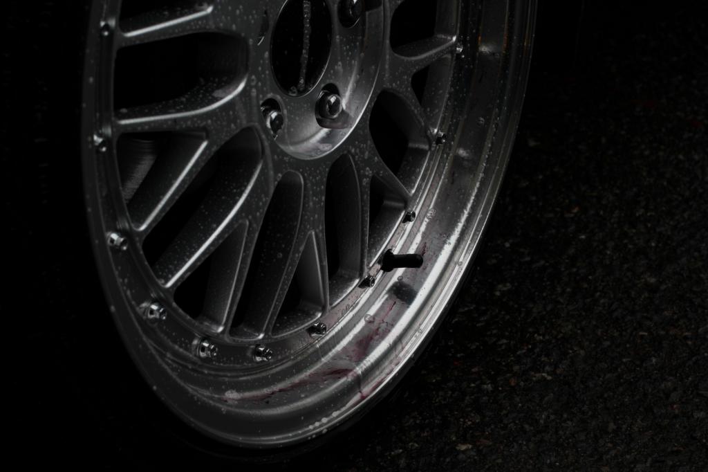

Avslutter med et nerbilde av bagasjelokket. Blankt og fint. :)
http://forum.vccn.no/img-dump/2013/05/1902.jpg
Mulig det bare er bildet som lyver, men er det litt stor glipe mellom bagasjelokket og bakskjerm på høyre side?

Stemmer det. Får ikke justert mer her, så må gjøre om brakettene litt. Årsaken til dette er at tidligere eier antageligvis har lukket lokket med for mye i bagasjen.

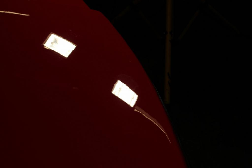

En liten opprydding i lakken.

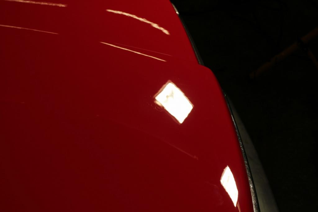

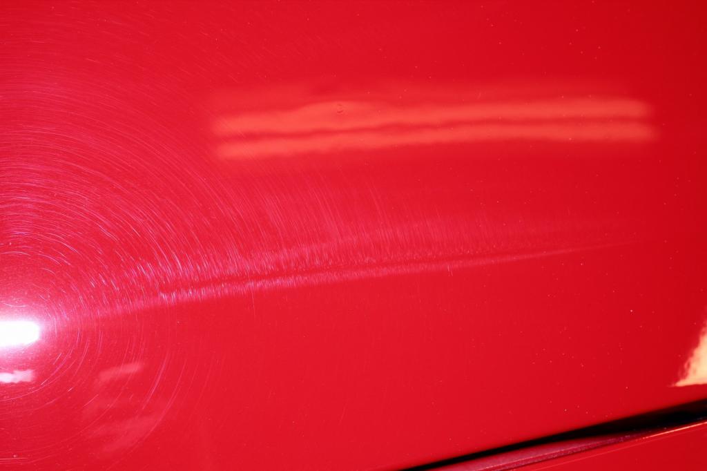

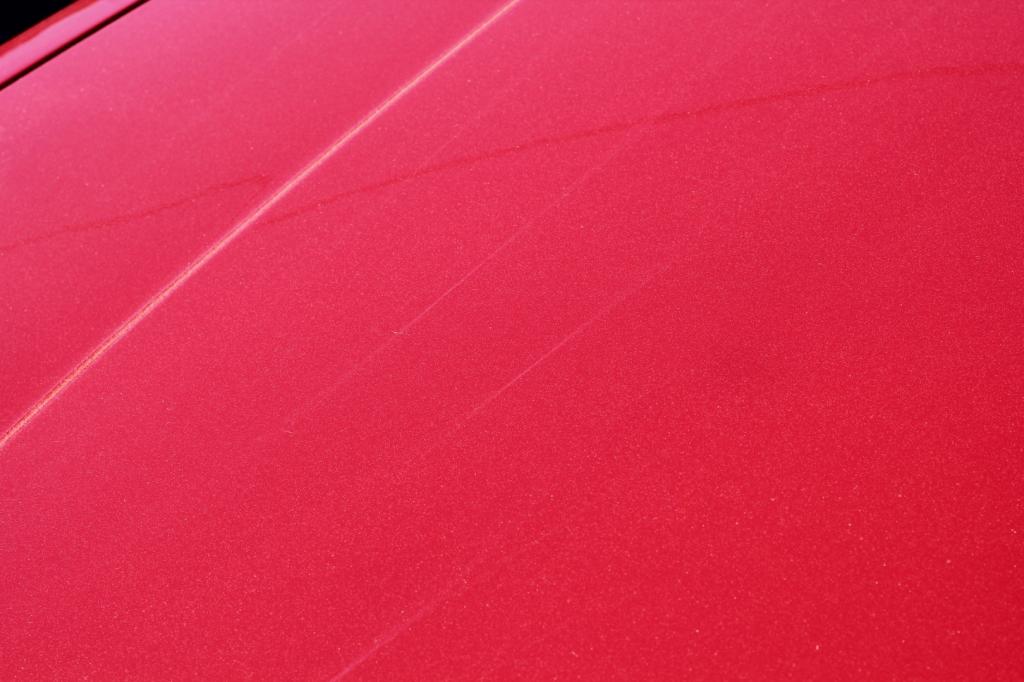

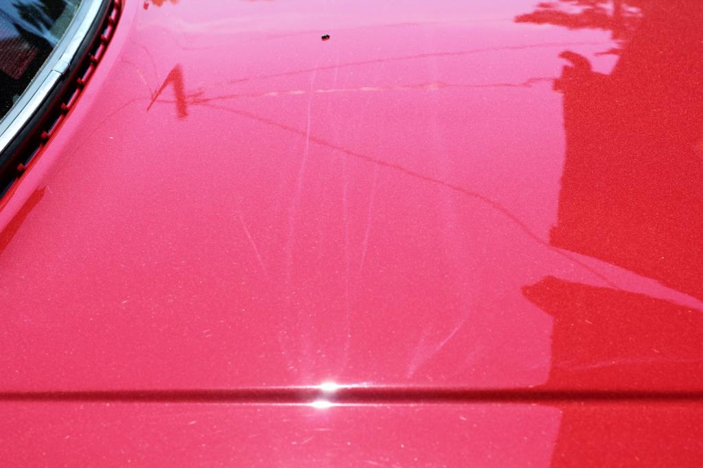

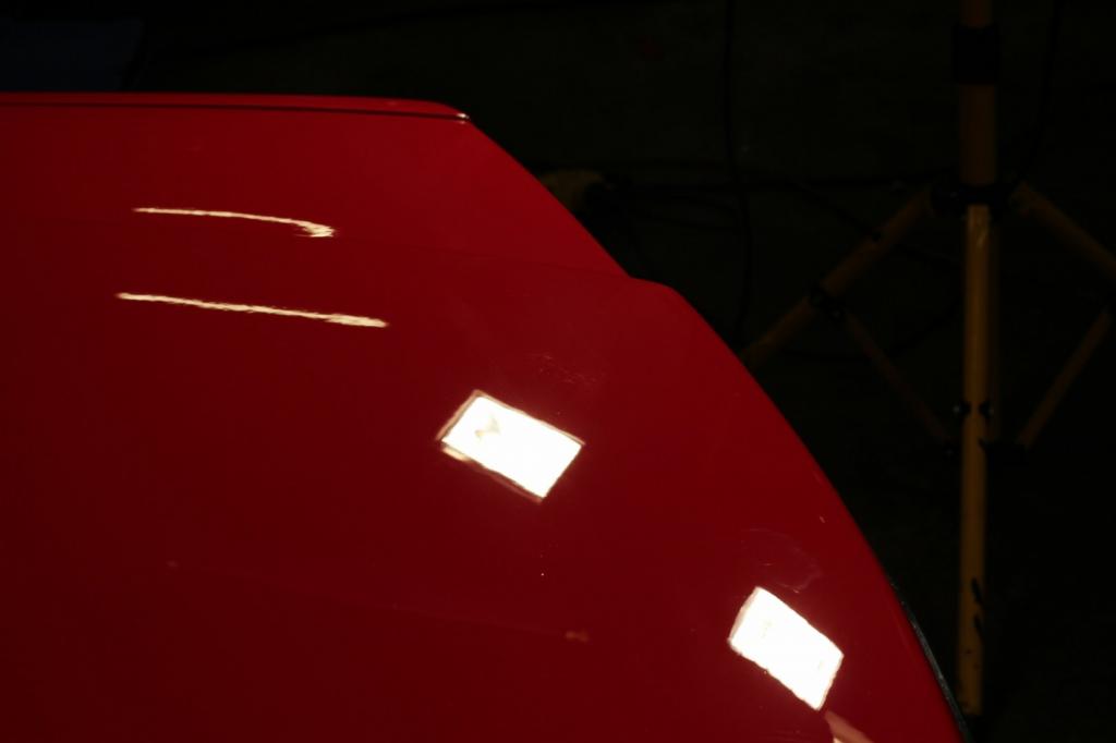

Jeg trodde ikke at jeg trengte å polere denne bilen iår, men her tok jeg feil. I helgen som var la jeg merke til at det var endel kjøre spor i lakken på bilen min. Sånn kan vi ikke ha det på Sørlandstreffet.
http://forum.vccn.no/img-dump/2013/05/2373.jpg
http://forum.vccn.no/img-dump/2013/05/2374.jpg
http://forum.vccn.no/img-dump/2013/05/2375.jpg
Årsaken til dette er som regel feil kombo eller for få steg. Hadde det blitt kjørt et steg med en mildere kombo etter dette hadde det mest sansylig ikke hvert noen kjørespor i lakken. Feil teknikk som f.eks kanting av maskin kan også være med på å lage kjørespor. Det er viktig å kontrollere nøye med wipedown når man holder på så man ikke får overaskelser som dette.
Fikk jobbet litt med bilen før jobb igår. Ble ferdig med nesten alt over midjelisten. Bunn av bilen tar jeg på Fredag før vi reiser nedover til Sørlandstreffet. Som sagt så har jeg bare vasket bilen en gang og da fåregikk det meste i lengderetnig på bilen, men også noen paneler ble vasket og tørket på tvers. Derfor skjønner jeg ikke hvor alle sirkelripene kommer ifra.

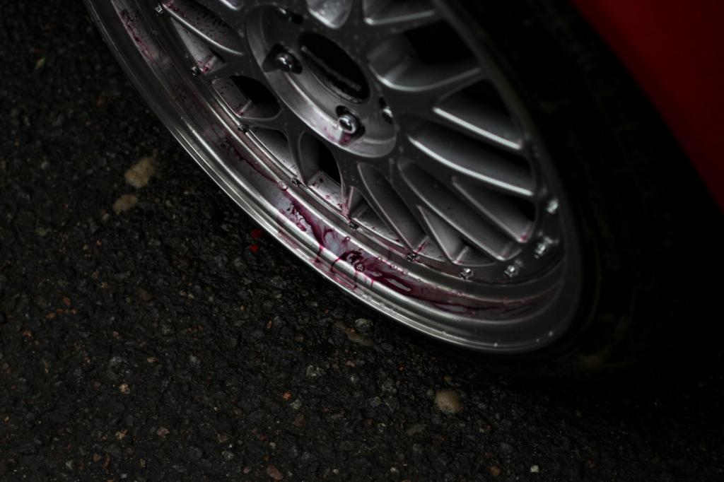

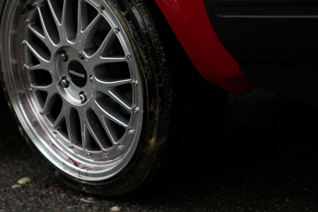

Startet med en vask. Felgene ble vasket med Autowheel og dekksider med Surfex 1:1.
http://forum.vccn.no/img-dump/2013/05/2377.jpg
http://forum.vccn.no/img-dump/2013/05/2378.jpg
http://forum.vccn.no/img-dump/2013/05/2379.jpg
http://forum.vccn.no/img-dump/2013/05/2380.jpg
http://forum.vccn.no/img-dump/2013/05/2381.jpg

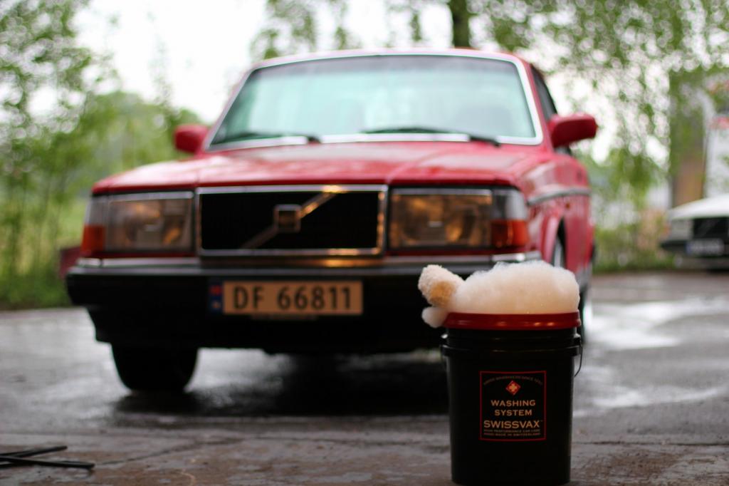

Skummet med Autofoam 1:100.
http://forum.vccn.no/img-dump/2013/05/2382.jpg
Vasket med Washpudel og Wolf's White satin i gritguardbøtten.
http://forum.vccn.no/img-dump/2013/05/2383.jpg

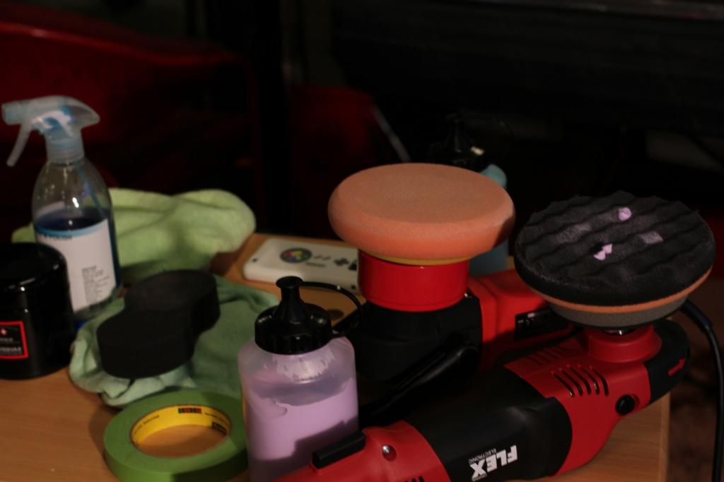

Etter tørk med 2 stk VP giant plush fant jeg frem DAS-6p, puter og produkter.

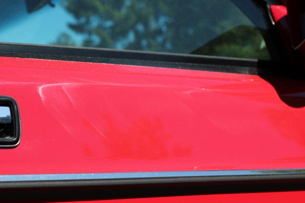

Hovedsaklig var det kjørespor jeg skulle fjerne, men siden det også er noen andre defekter her, så måtte jeg prøve meg på de også. Dette er slipespor etter fjerning av lakkstøv.
http://forum.vccn.no/img-dump/2013/05/2385.jpg
http://forum.vccn.no/img-dump/2013/05/2386.jpg
http://forum.vccn.no/img-dump/2013/05/2387.jpg

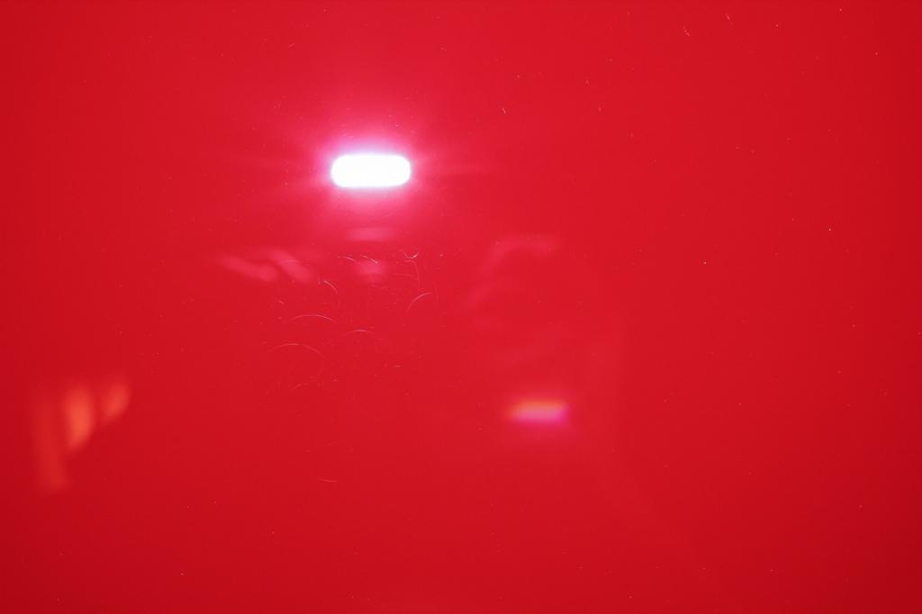

Det er også endel swirls i lakken. Hvorfor vet jeg faktisk ikke.
http://forum.vccn.no/img-dump/2013/05/2388.jpg
For å jobbe efektivt tok jeg ikke så mange bilder underveis.
På slipesporene kjørte jeg flere ganger med S3G på gul Scholl og roterende og måtte bare gi meg pga. tidspress. Tror jeg må slipe med noe finere før jeg går på med maskin for å bli kvitt dette helt. Fikk heldigvis dempet det ganske mye da.

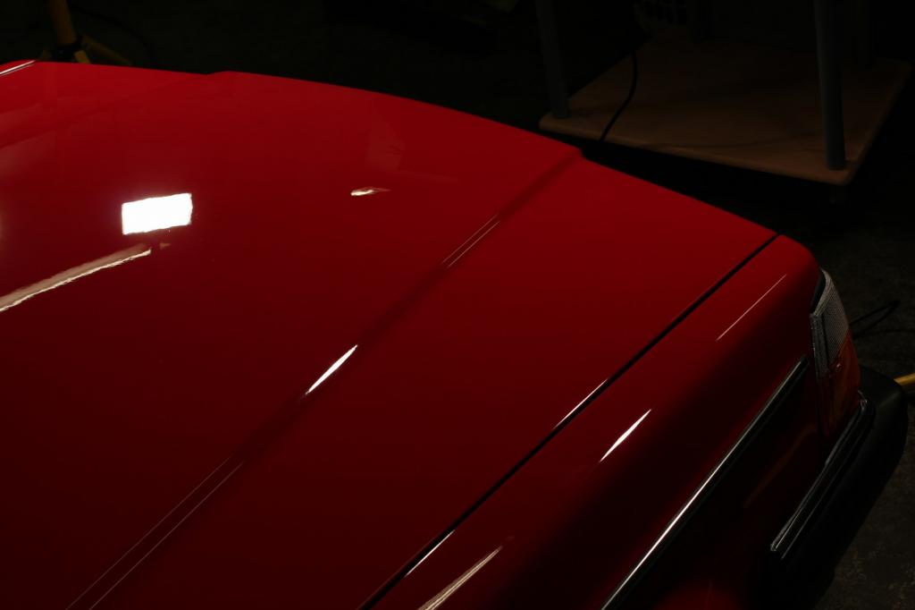

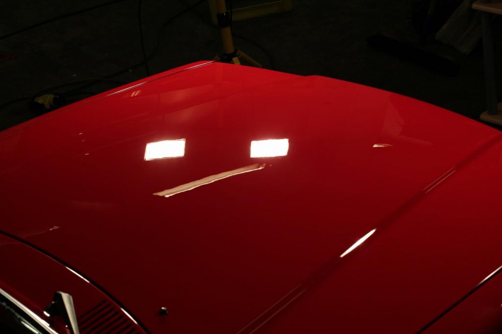

Et par bilder av panseret etter at jeg har kjørt S17+ på sort Scholl etterfulgt av S30 på orange Scholl.
http://forum.vccn.no/img-dump/2013/05/2390.jpg
http://forum.vccn.no/img-dump/2013/05/2391.jpg
Deler av bilen ble tatt med kun S30. S17+ og sort Scholl ble brukt kun etter behov (der det var riper). Ble ferdig med panser, skuldre, tak og bagasjelokk. Dette ble kjørt med DA maskinen.
Tok et bilde av bordet før jeg pakket sammen. Det blir bare mer og mer på det etterhvert som jeg holder på. [:P]
http://forum.vccn.no/img-dump/2013/05/2392.jpg

Håper jeg er kvitt kjøresporene nå. Veldig vanskelig å se med det dårlige lyset vi har på verkstedet. Sollys er tingen for sånt som dette.
Er jo ikke akkurat gammel lakk, så det var kanskje litt tidlig å polere?
Ikke sikker på hva du mener her. Jeg har ikke laget ripene og kjøresporene. Jeg har ikke polert noe før nå. Kun lagt voks (lakkbeskyttelse).
På de fleste lakkverskteder bil bilene polert rett etter at de kommer ut av "boksen". Det er ikke noe iveien for å gjøre det, men har man for grov kombo så skjer dette som har skjedde her. Ikke noe problem å fikse, men hadde egentlig ikke tid til dette nå. Med litt prioritering gikk det likevel. :)
All lakk reagerer forskjellig, så det er viktig å bruke litt tid på å finne rett kombo. Her er det viktig å innspisere nøye etter bruk av wipedown. Den må ta de ripene som man ønsker å ta, men samtidig avslutte uten å lage spor som riper og kjørespor. I mange tilfeller må man kjøre flere steg da 1 steg ofte ikke gir ønsket resultat. Dette med kombotesting kan sammenlignes med feilsøking.
De dypere skadene (pusseripene) tar jeg senere. Etter treffet skal jeg fullføre interiørplanene slik at dette er klart til neste treff (tror det er Rudskogen som står for tur?).
Akkurat samme greia på panseret mitt etter bilen var ferdig lakkert. Resten klarte seg utmerket, men panseret hadde noen kjørespor. Ser jeg selv lagde noen sist jeg polerte, så skal ta hele bilen med S40 og orangepad i morgen.
