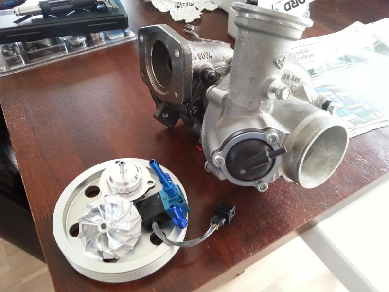

Fikk henta bytte turboen og delene fra ARD.
MEN:

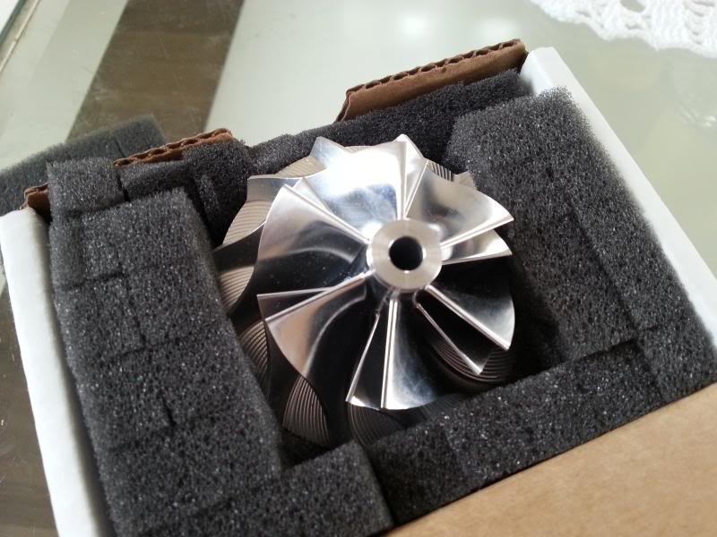

-Feil kompressorhjul fra ARD....
-Feil type lager kit jeg fikk fra ebay som sansynligvis er til en K26 eller noe slikt. Iallefall til en aksel som er ~1mm tykkere.
Kan by på noen bilder likevel.

Joda. Men til ingen eller liten nytte da mye av det jeg fikk er feil :(
#Kjedelig!
Nja, er egentlig opp til ARD. Jeg legger ikke ut ei krone til på noe som åpenbart er feil fra deres side. Har bestilt rett type og stod riktig utenpå esken det lå i, men var feil type som lå oppi. Jeg tok bilde av etiketten på esken og av kompressorhjulet med en forklarende tekst om at jeg IKKE var interessert i å benytte dette. Om jeg benytter meg av dette hjulet vil det ha nada effektgevinst da det va kliss likt som det orginale og da er jo hele hensikten borte....

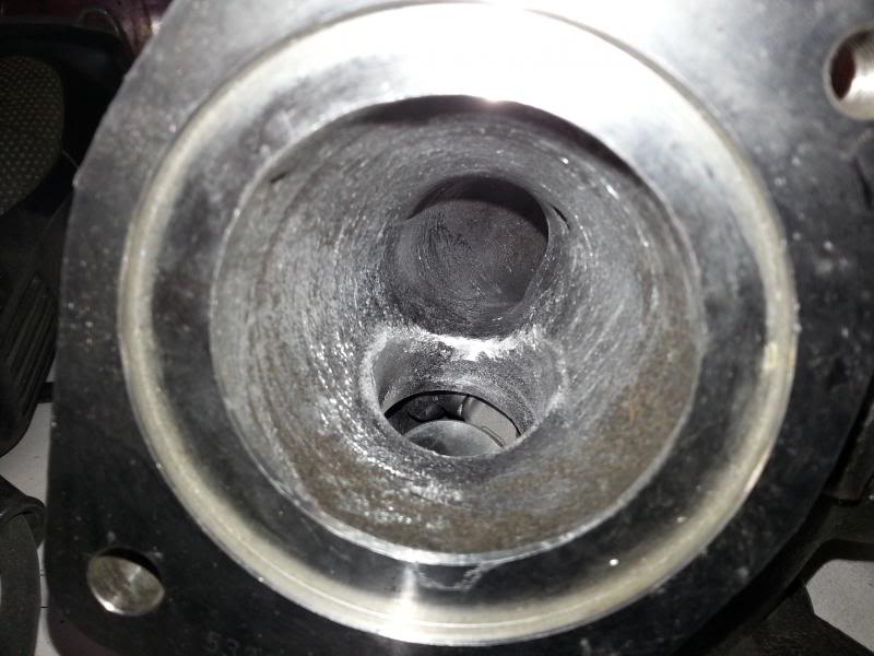

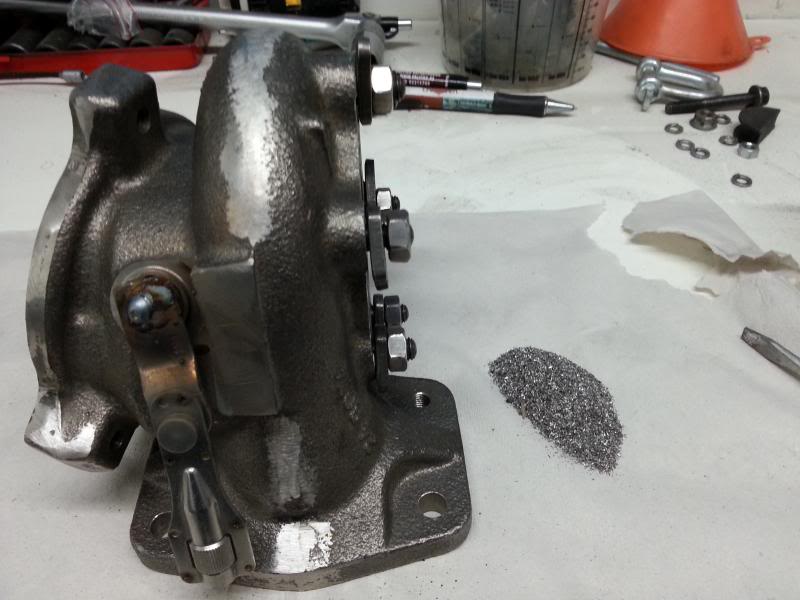

Portet litt på eksoshuset på den nye KKK'n
Før:
http://forum.vccn.no/img-dump/2013/04/2015.jpg

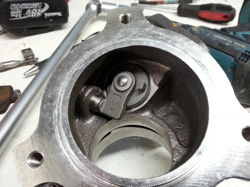

Etter å ha pyntet litt på wg klaffen:
http://forum.vccn.no/img-dump/2013/04/2016.jpg
Portet litt inni og rundt wg hullet. Portet også opp wg hullet noe.
http://forum.vccn.no/img-dump/2013/04/2017.jpg
Pusset også over den utvendig for å få vekk skarpe kanter og støpeskjegg slik at det ikke sprekker like lett.
Her er litt av materialet som ble tatt av innvendig:
http://forum.vccn.no/img-dump/2013/04/2018.jpg
