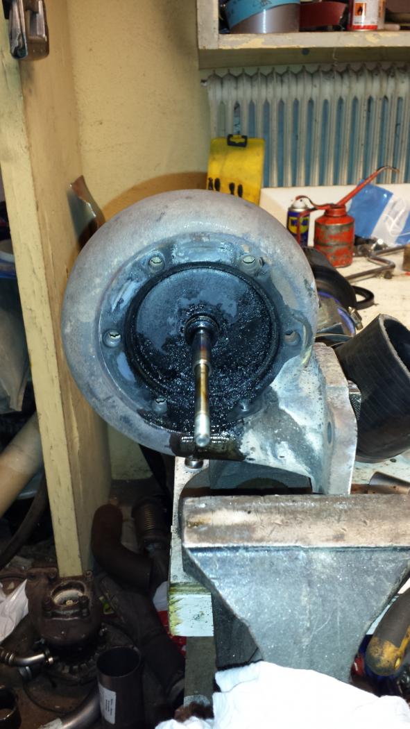

Ekstremt vrient å få til i praksis med en B230 på pumpebensin på tanken og de kompresjonsforholdene og ladetrykkene folk kjører. Så en reportasje i bilsport hvor de viste at en klin orginal 165 hk 940 ligger på rett over 930 grader. Selv den minste ladetrykksøkning førte til 950 + pga ekstrem tenningsretard for å unngå tenningsbank. Sluttresultatet er ikke sjelden dette:
http://forum.vccn.no/img-dump/2015/07/521.jpg
Se at det har vært så ekstremt varmt så lenge at selve akslingen er svidd til blåfarge.
