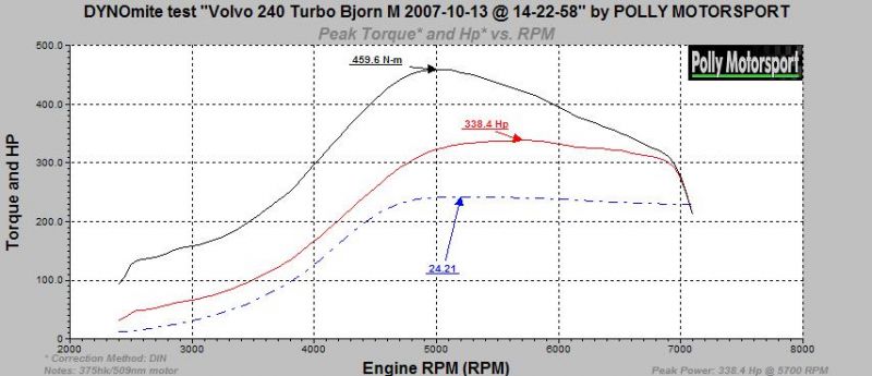

Så hvis man f.eks velger GT4 så kan man med en EFR7064 og en avansert ladetrykkstyring mappe inn 295 hk på 3500 o/min og så bare redusere ladetrykket oppover på turtall slik at man holder seg rett under 300 hk hele veien til 7000 o/min., og det er tillatt? Burde kunne bli vinnerbil av slikt.
Denne type flate og brede effektkurve:
