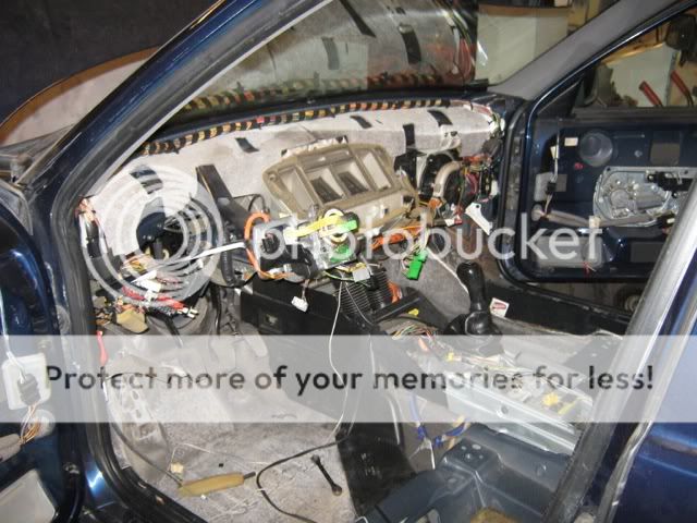

I dag har det skjedd en del igjen:

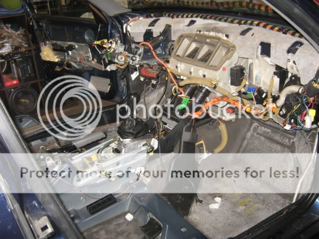

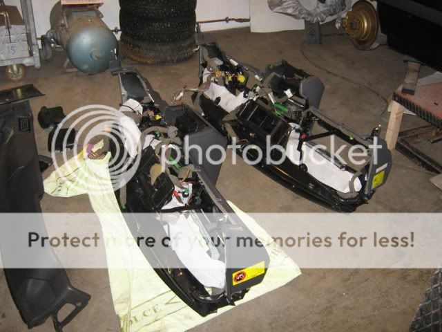

Fikk tatt ut den gamle dashen:
http://i720.photobucket.com/albums/w...o/9d878328.jpg
http://i720.photobucket.com/albums/w...o/7075407f.jpg

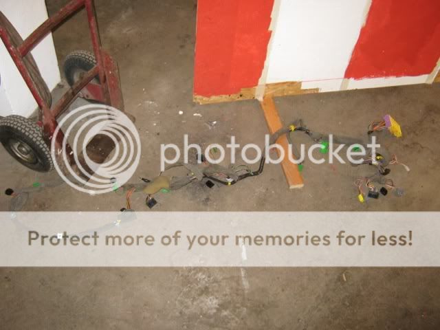

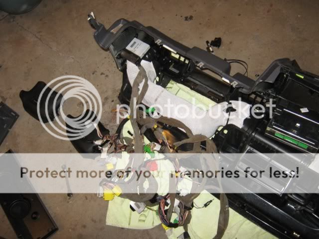

Så kom det jeg ikke tenkte på da jeg kjøpte interiøret, men som jeg kom på i bilen på vei hjem. R'en dette kommer fra er jo en 96 modell, som vil si OBDII og jeg har OBDI. I tillegg hadde ikke ledningsnettet i nye dashen ledning for takluke og startsperra mi, så måtte i gang med den lille knotete drittjobben å bytte ledningsnett i det nye dashbordet..
http://i720.photobucket.com/albums/w...o/2f8f3167.jpg

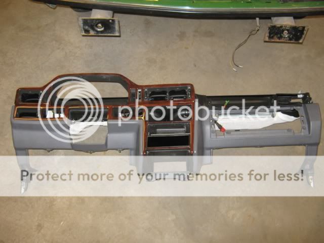

Den nye dashen ribbet:
http://i720.photobucket.com/albums/w...o/054249d9.jpg
http://i720.photobucket.com/albums/w...o/313a9e4f.jpg
Merket alle ledningene i den gamle dashen og tok ut ledningsnettet her også:
http://i720.photobucket.com/albums/w...o/0004be84.jpg
http://i720.photobucket.com/albums/w...o/b64f7e63.jpg
http://i720.photobucket.com/albums/w...o/0aebac8b.jpg
Så begynte jeg å sette alt sammen igjen i det nye dashbordet, noe som var ganske tidkrevente, da det er mange ledninger som skal trekkes på kryss og tvers..

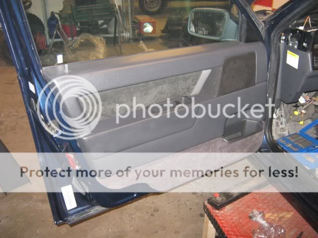

Har fått montert et dørtrekk for å se hvordan det ble:
http://i720.photobucket.com/albums/w...o/4bc74208.jpg

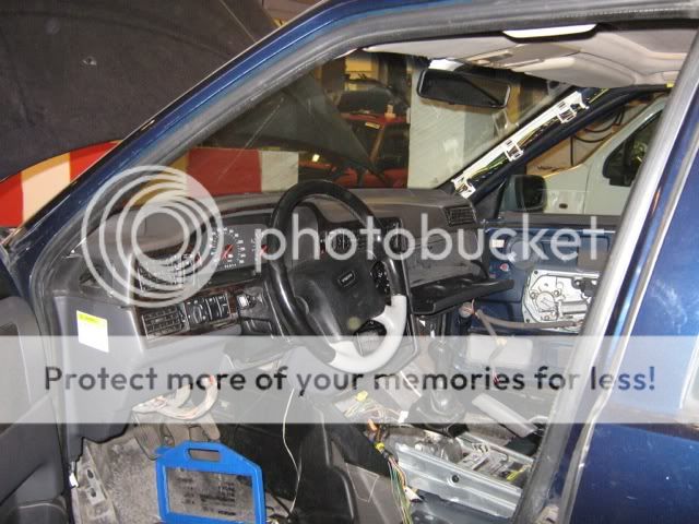

Har også fått montert dashbord og ratt:
http://i720.photobucket.com/albums/w...o/51999500.jpg

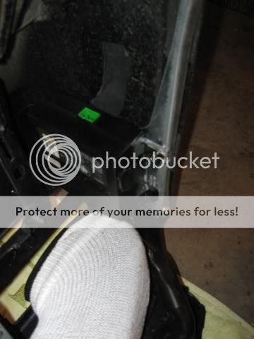

Har også begynt på innstegsbelysningen som skal legges inn før teppene og det går på:

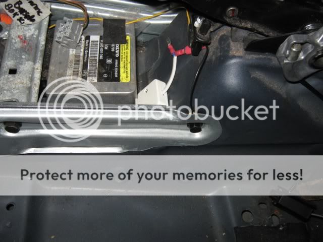

http://i720.photobucket.com/albums/w...o/4dd1c7f3.jpg

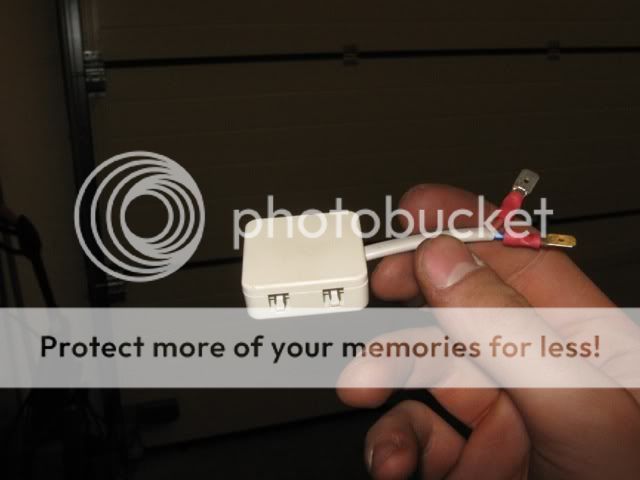

Terminalen klargjort:
http://i720.photobucket.com/albums/w...o/ba0d16de.jpg
Her endte den opp:
http://i720.photobucket.com/albums/w...o/61c92362.jpg
